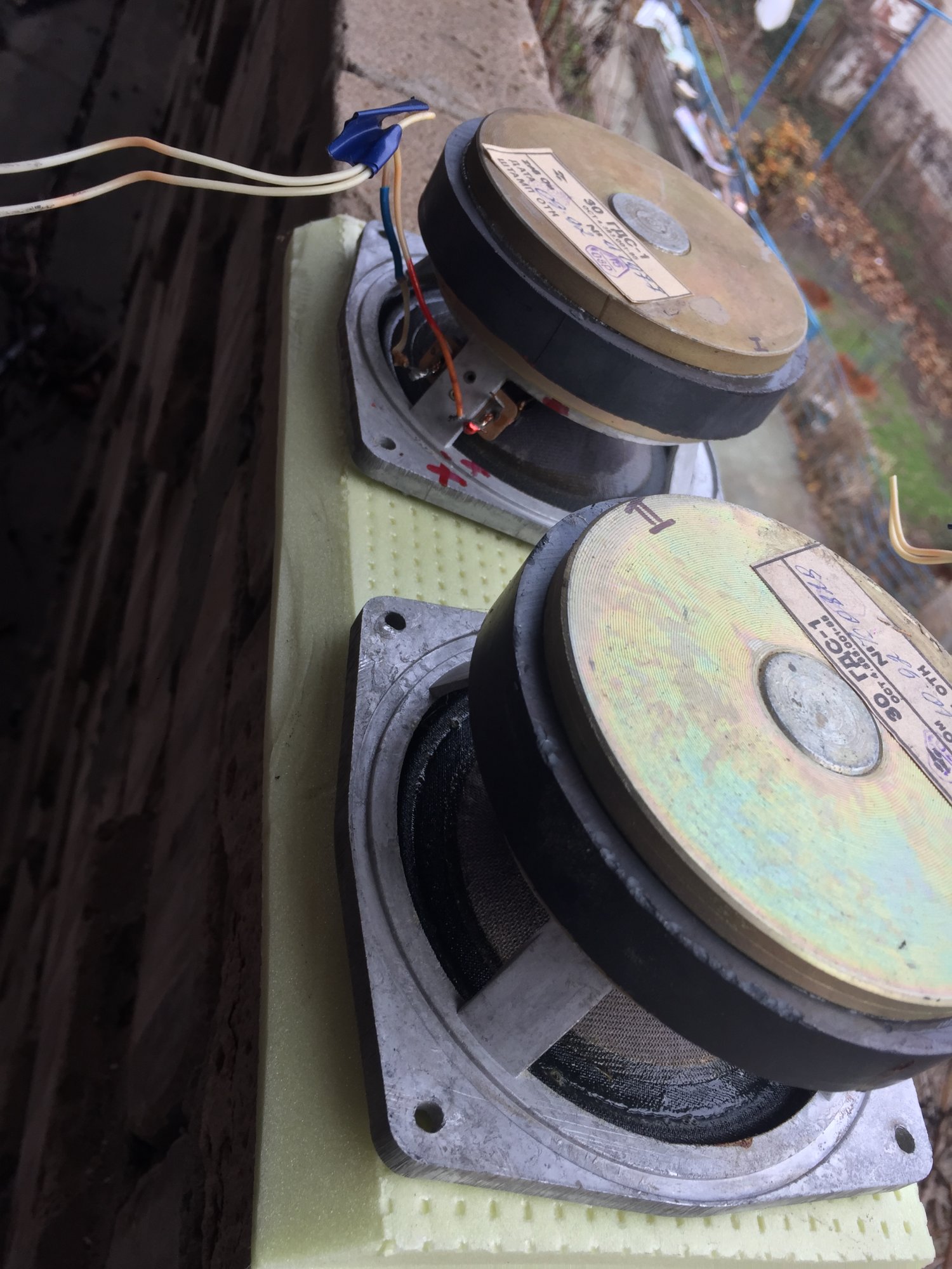

Этот динамик считается одним из лучших из выпускавшихся в СССР. Позиционируется производителем как среднечастотник, а сделали типичный мидбас.
Принесли новые в коробках, с хранения.
Масса подвижки в сборе 7.36 гр., диффузор из целлюлозы диаметром 95 мм., довольно жёсткий тканевый синусоидальный подвес, колпак выпуклый диаметром 31, шайба средней жёсткости.
Цепь с кольцевым ферритовым магнитом диаметром 105 мм., фланец толщиной 7 мм., фаски минимальные, высота цилиндрической части 6.8 мм, керн выступает над фланцем на 2 мм, индукция 1,16 ÷ 1.2Т, КЗ витка нет.
Катушка внутренним диаметром 25.3, намотана круглым медным проводом в два слоя снаружи бумажного каркаса, длина намотки 8.6 мм, общая толщина катушки 0.51 ÷ 0.55 мм., первый слой 45 витков, второй 43, диаметр провода с изоляцией ≈ 0.19 мм., L - 5.73 м., B*L - 6.77, Re - 6.4 Ω.
Предполагается существенное уменьшение массы подвижки. Использоваться будет как среднечастотник в 3-х полоске.

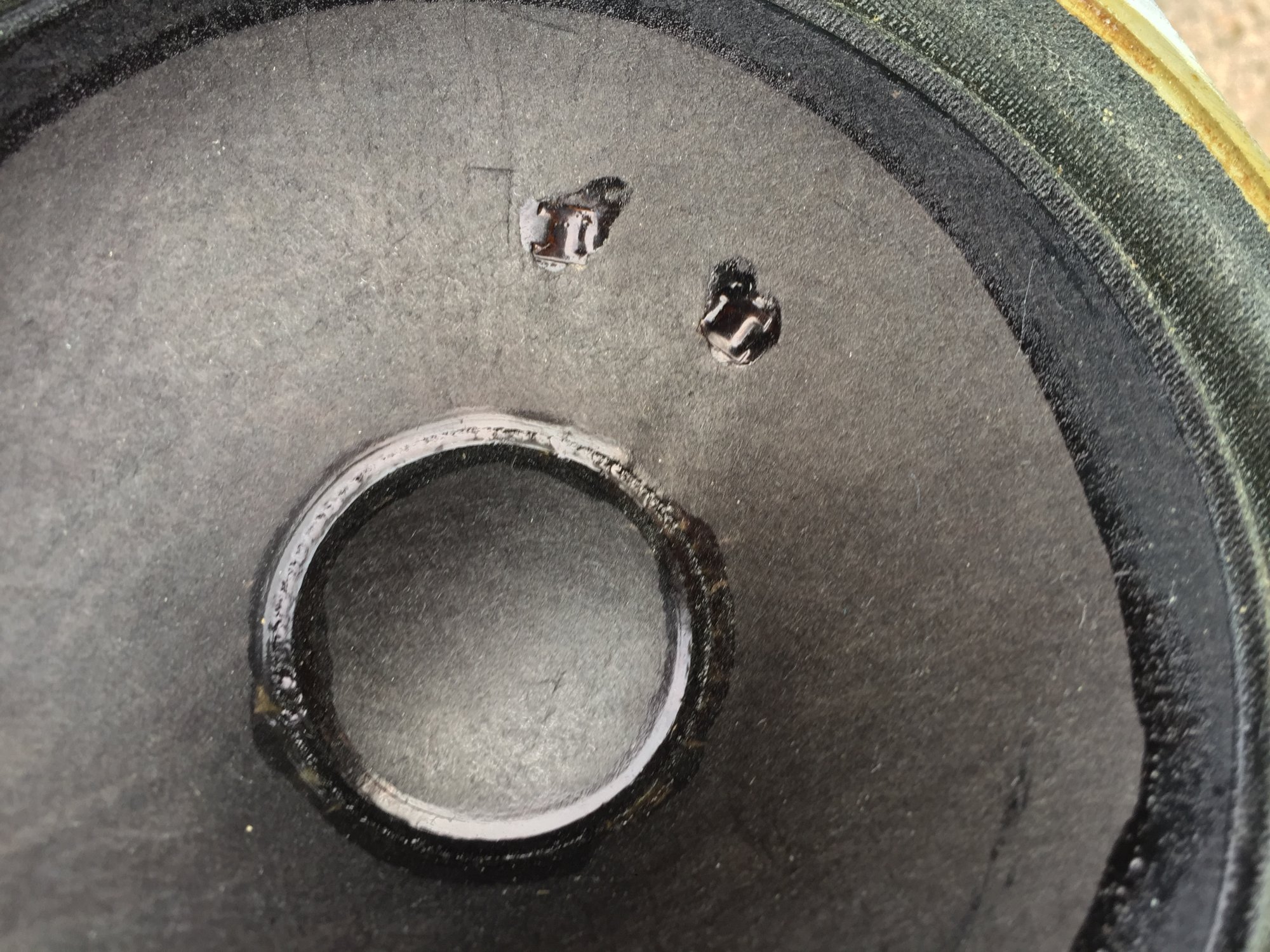

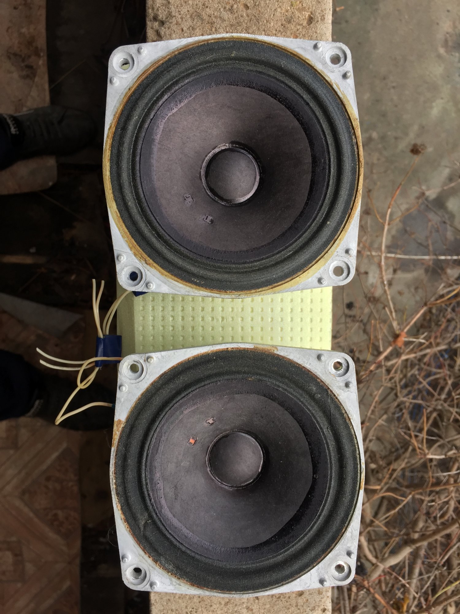

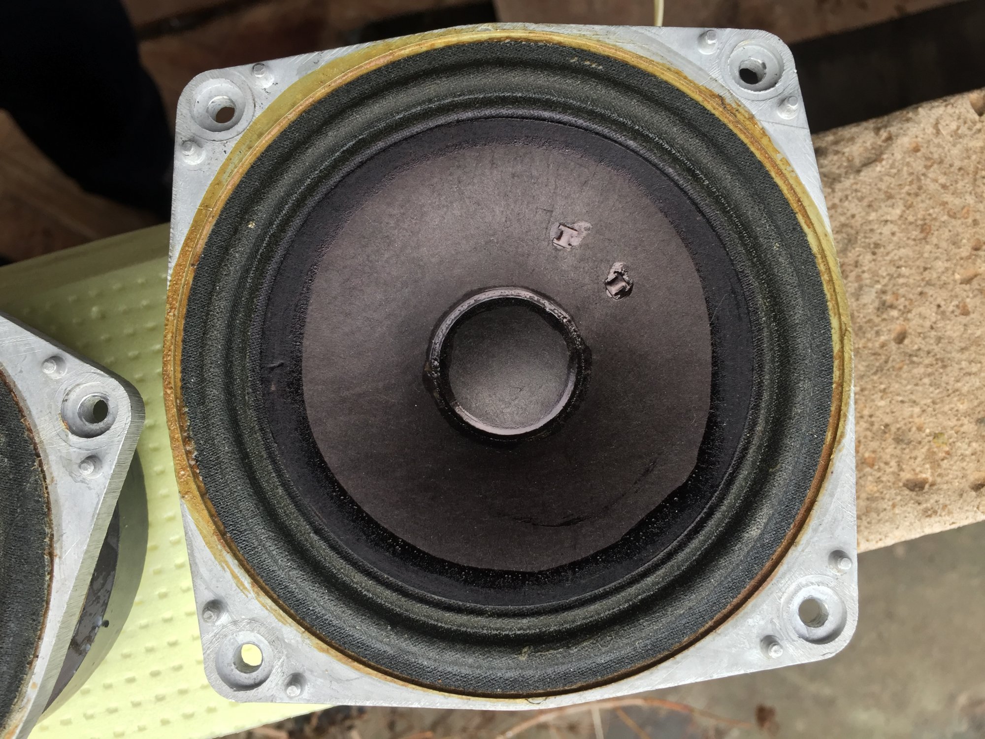

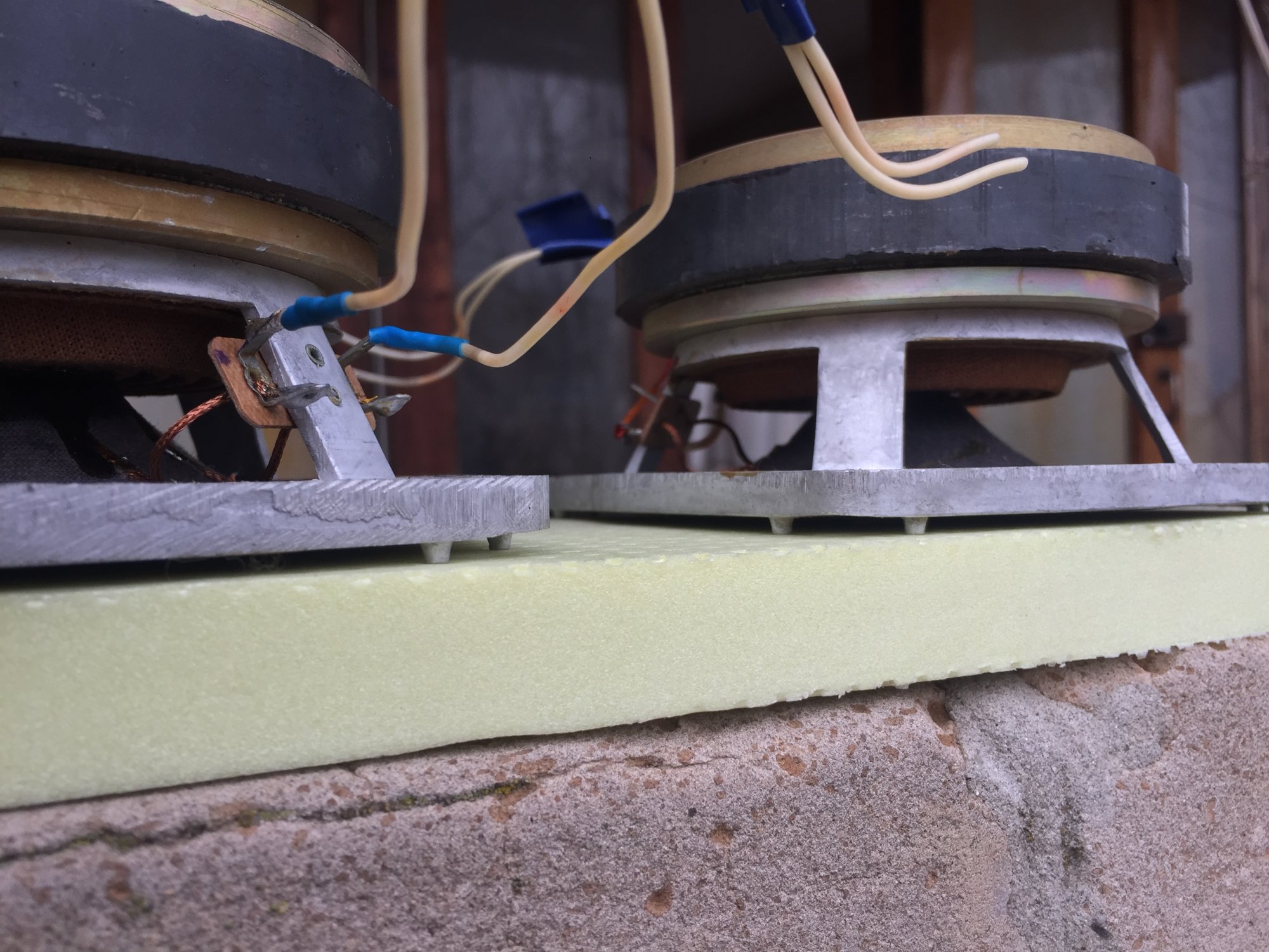

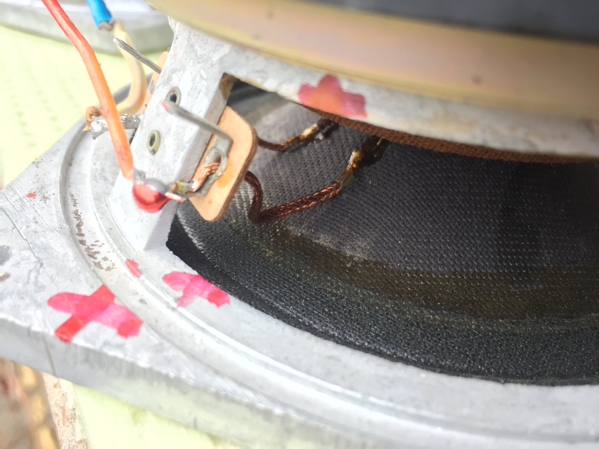

Подвижки собрали.
Шайбы родные, подошли как раз.
Катушки 4-х слойные на 2 стороны медного каркаса, длина намотки 4.1 мм., общая толщина 0.69-0.71, Re - 6.4Ω, L - 6.09, B*L - 7.18. Не трудно посчитать: это составляет 106% от оригинального значения. Заметным отличием так же является существенное (почти в полтора раза) уменьшение длины каркаса катушки и так же существенно большая его жёсткость. Что позволяет с меньшими потерями передавать колебания от витков к диффузору.
Там две подвижки на весах, вторая спряталась под первой.

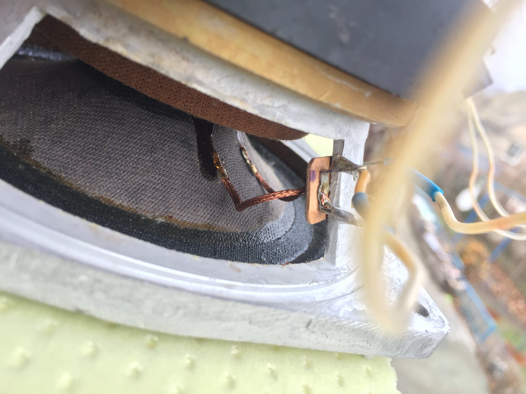

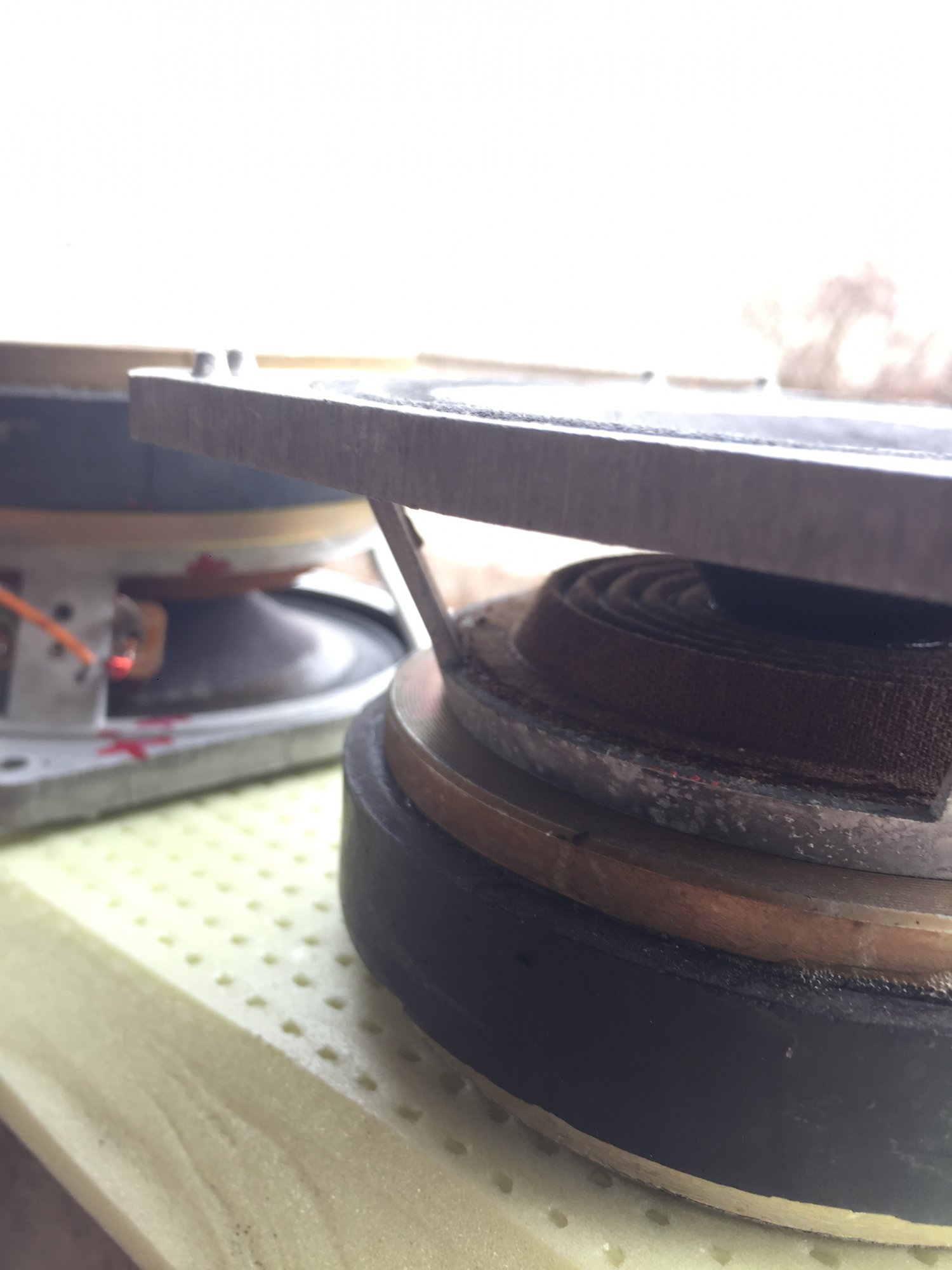

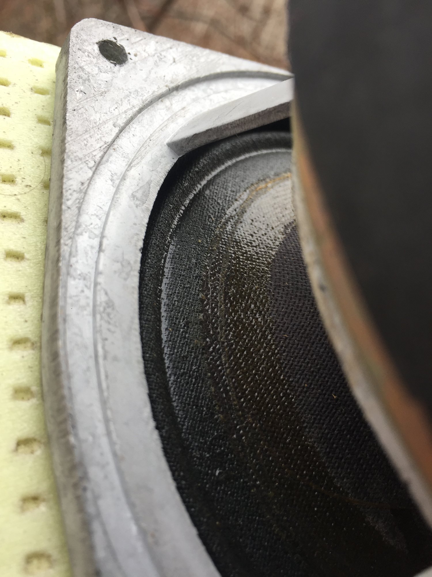

Собрали:
Вес подвижки в сборе 5.5 гр. практически ровно. Это 74,7% от оригинала.
В разы более лёгкий и мягкий подвес даст возможность диффузору перемещаться не испытывая краевых нагрузок, чем существенно уменьшит искажения.
Появившийся линейный ход тип 1 (2.7 мм) исключает нелинейные искажения обусловленные перемещением витков в зазор и из зазора.
Существенно более выпуклый колпак заметно расширяет диаграмму направленности, обеспечивая лучшее пространственное восприятие музыкальных образов.
Ещё бы по-больше индукцию и КЗ виток - вышел бы замечательный среднечастотник.
К понедельнику просохнет - сравним.

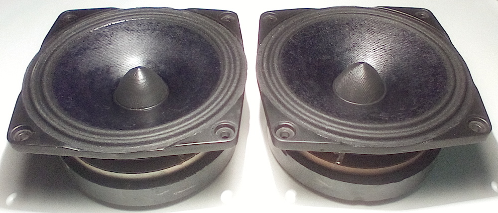

Это тот случай, когда АЧХ не меняется, потому что все элементы конструкции из того же материала и той же формы. Достаточно посмотреть на старую частотку, у новой принципиальных отличий нет. Разве что колпак теперь пластиковый, влияет только на самом верху, где всё равно фильтром режут.
3,954
505
83
Это 30ГДС-1 Краснолучевские. Диффузор другой формы и меньше диаметром.

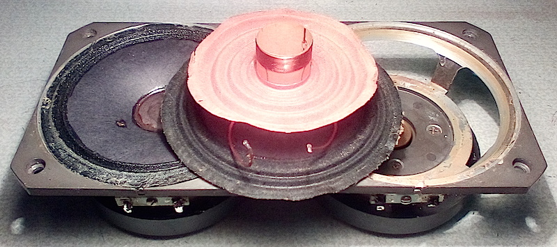

На мой взгляд не придраться.
Хорошо продуманная конструкция. Два широких пояска-кольца вязкого полимерного покрытия с двух сторон внешнего края диффузора. В 30ГДС-4 с этим поленились.

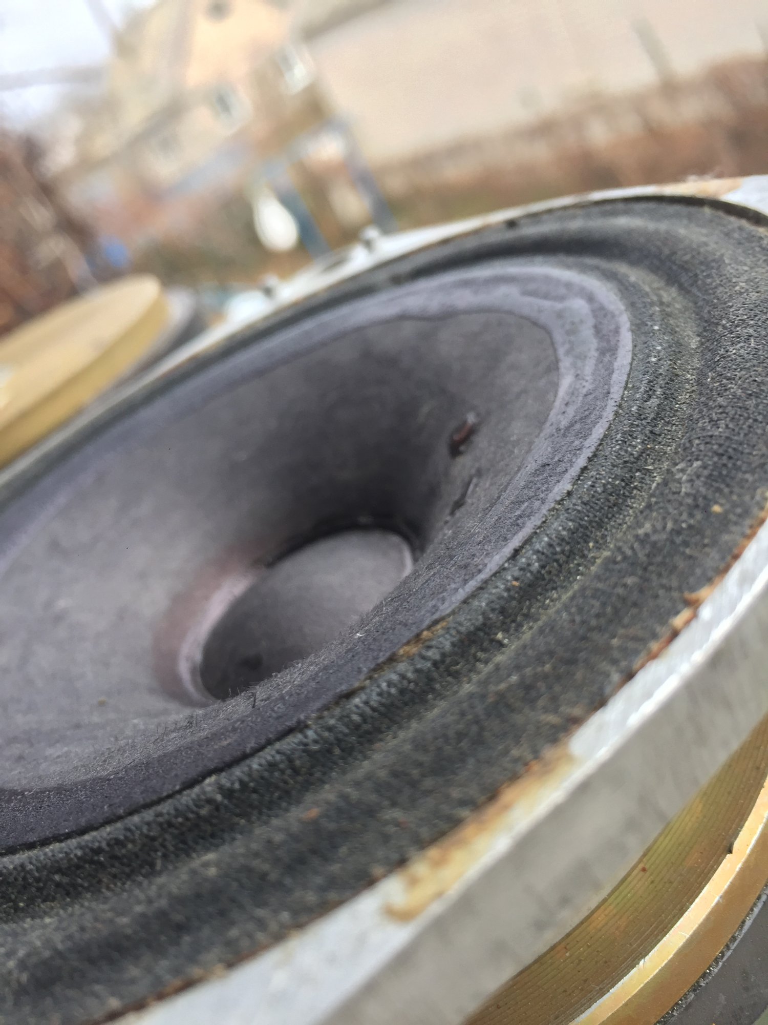

Собрали.
От предыдущего апгрейда почти не отличается. Чуть более короткая катушка, чуть более лёгкая подвижка, в общем то же самое.
Сегодня слушали целый день. Коллега сказал: "Бывало хуже". Если перевести с профессионального на дилетантский: "Вполне себе нормально". Иначе заменил бы сразу. Через пару часов вообще забывается что это пятёрки, учитывая что я баса подкрутил. Переключая на 10" ШП можно сказать что тембральный баланс хорош, чувствуется, конечно что динамик маленький, но добавление баса нивелирует это ощущение. Разве что чувствительность ниже и высоких не хватает, но это простительно, потому что никому не хватает при таком сравнении.
