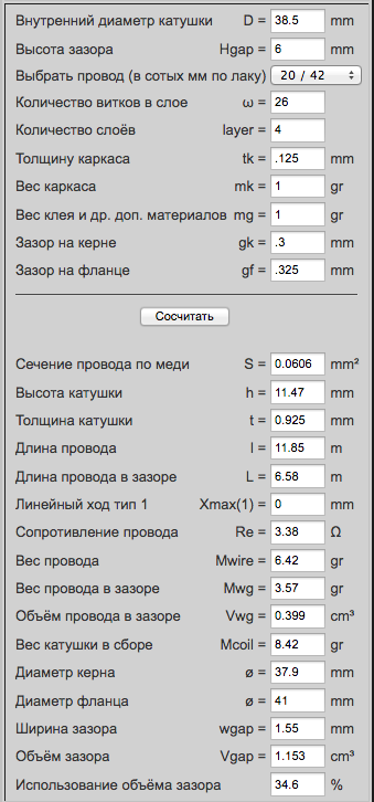

У одного динамика в процессе эксплуатации оторвалась шайба, алюминиевый диффузор вывернуло. Пластиковый подвес, хорошая шайба, пластиковый колпак Ø 62 мм. Подвижная система в сборе 20.9 гр.
Катушка намотана круглым медным проводом в два слоя с одной стороны пластикового каркаса, внутренний диаметр 38.5 мм., длина намотки 12.4 мм., первый слой 36 витков, второй 34, всего 70, толщина катушки 0.76÷0.81 мм., диаметр провода по изоляции примерно 0.325 мм., Re 3.4 Ω. Цепочка хорошая, Высота зазора 6 мм., ширина 1.55÷1.65 мм., индукция 0.95 Т, есть полноценный КЗ виток. L 4.27 м., B*L соответственно 4.06.
Задача: сделать максимально быстрые мидбасы работающие от 60-ти Гц. Предполагается увеличение L раза в полтора, при некотором уменьшении массы подвижки.

Естественно. Именно поэтому не останавливается работа по апгрейду различных динамиков. В частности по уменьшению потерь и как следствие улучшению динамических свойств, в простонародье - скорости.
К тому же у наших подвижек не отваливаются шайбы. Причём к шайбе претензий нет, пока не решил, возможно шайбы останутся оригинальные.
Вот такая будет катушка:
Возможно оригинальная катушка с алюминиевым проводом, слишком уж большая разница. Определял по цвету, завтра пошкурю, видимо там под лаком алюминий.
