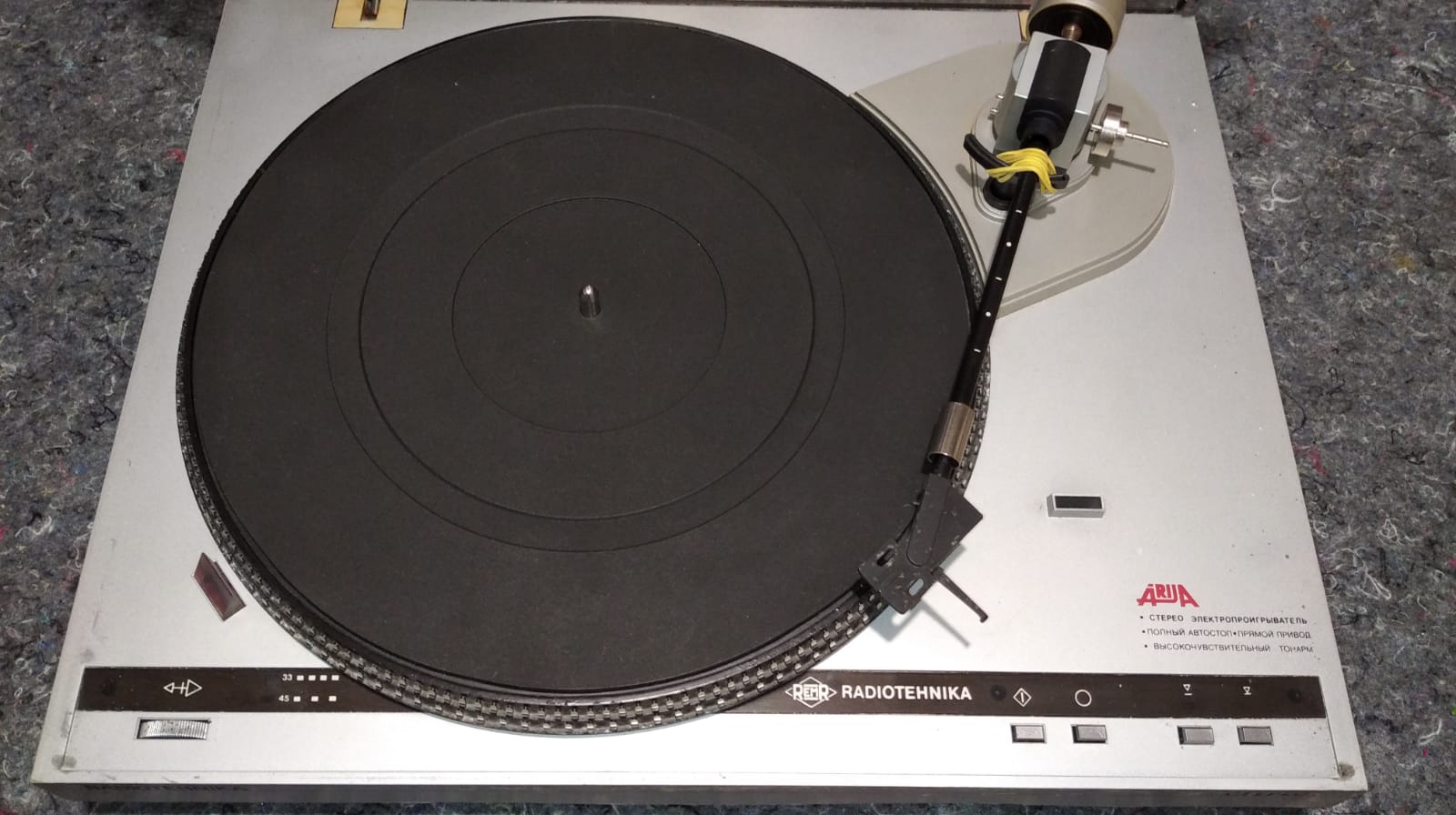

Ария-102

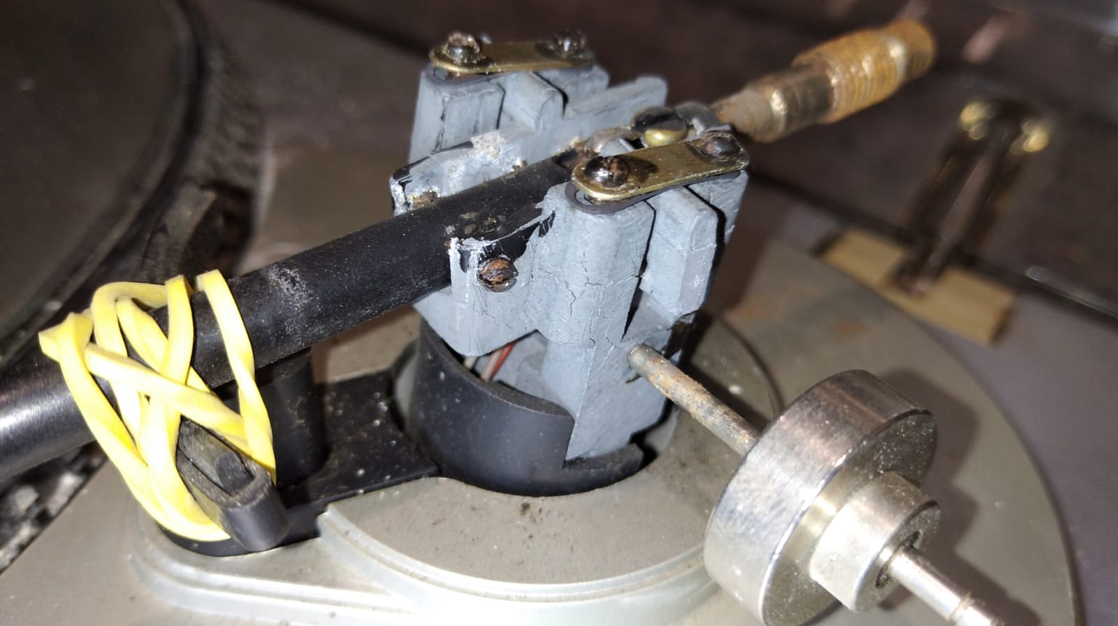

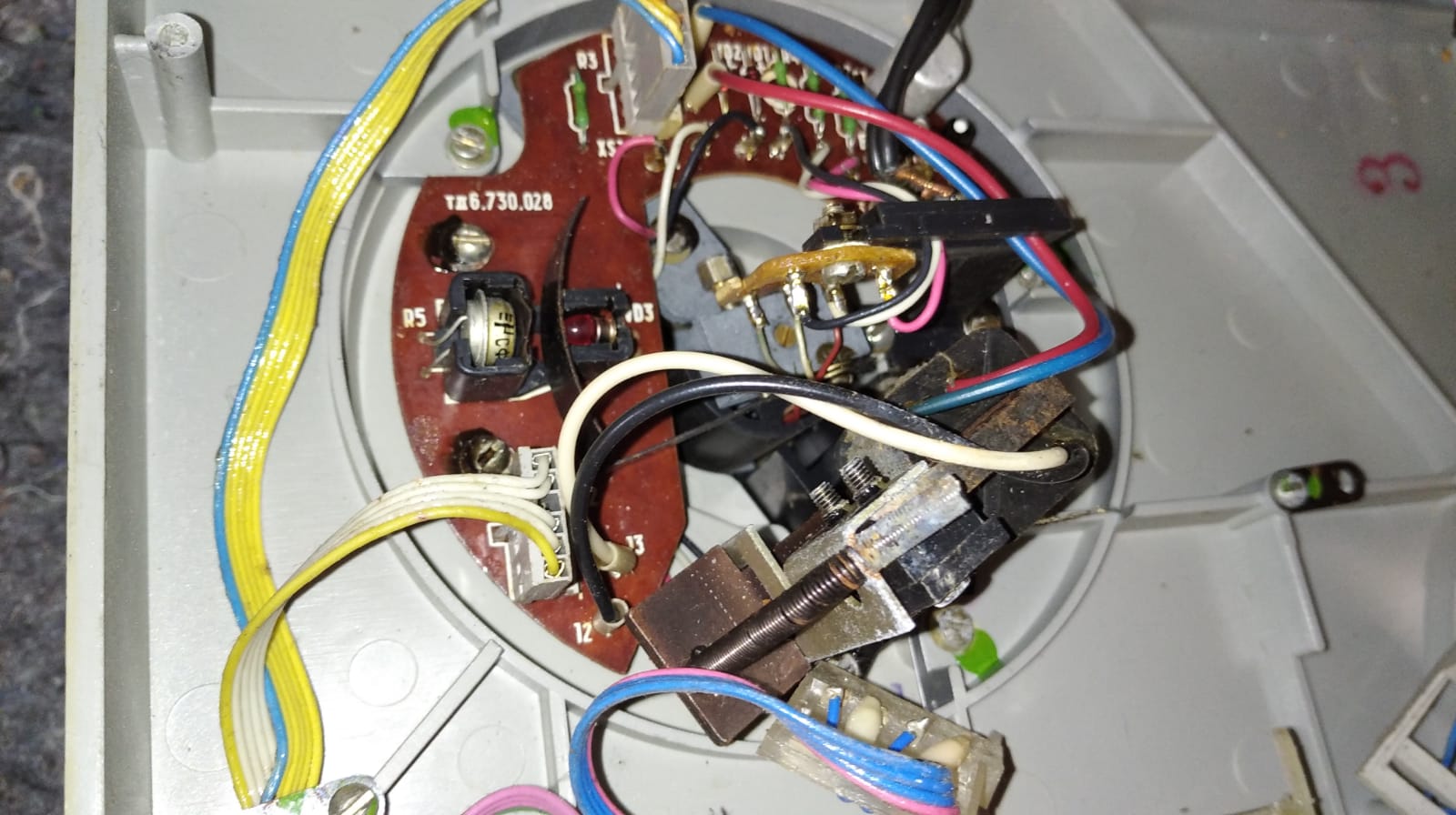

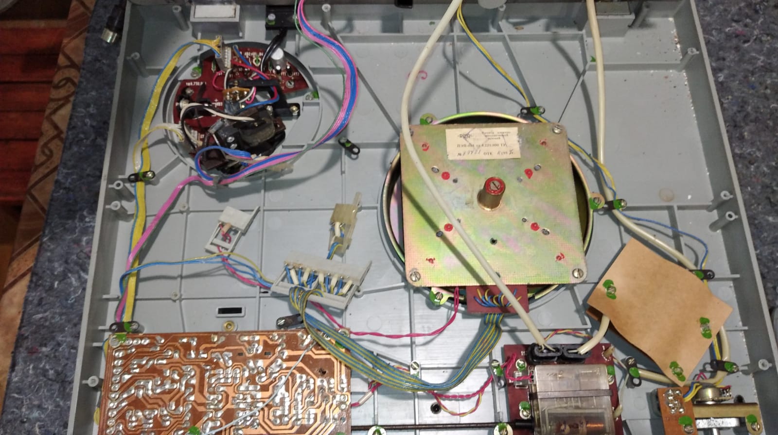

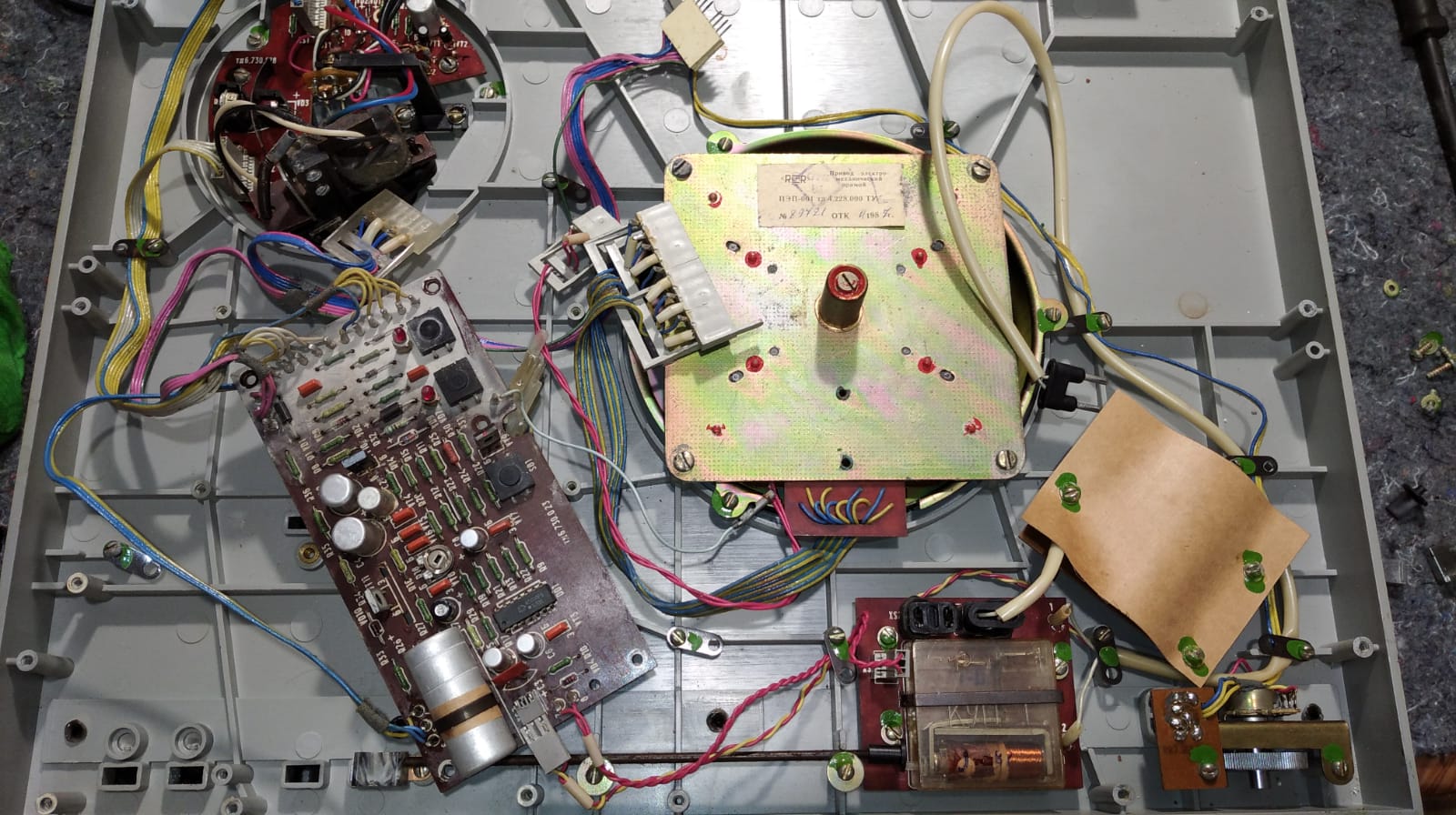

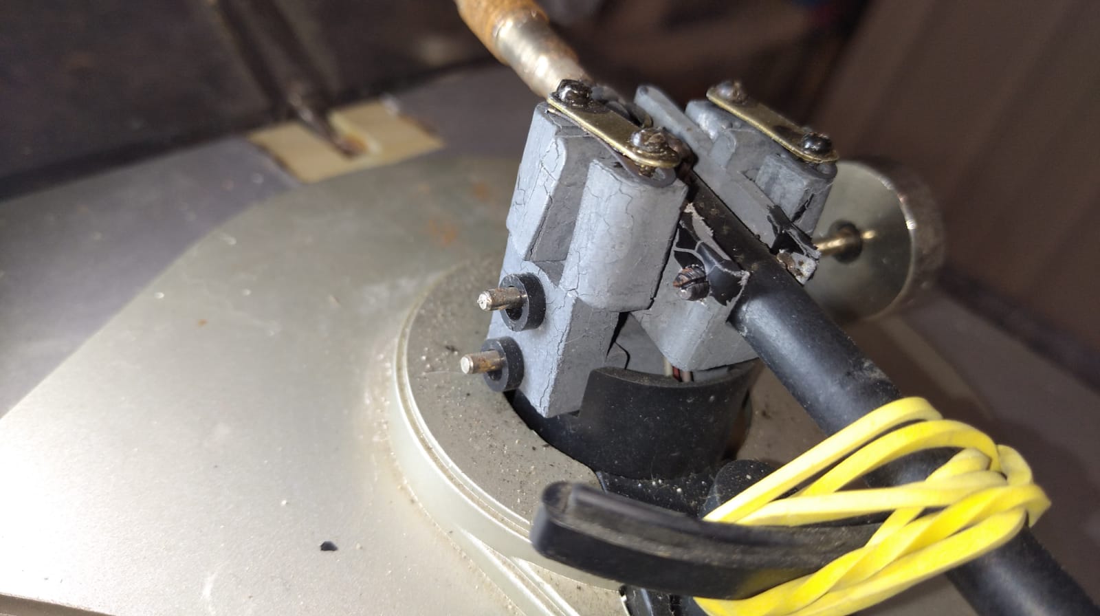

так тонарм лежит на каком то ребре, надо смотреть контакт тонарма и что там снизу. может засохла там смазка или нет смазки)
Тонарм лежит на двух плечах, но это влияет на его подъем и опускание, а вот движение к центру зависит от вращения оси тонарма. Может там какая-то проблемка. Как будет время, залезу разберу, заодно надо провода в тонарме поменять.

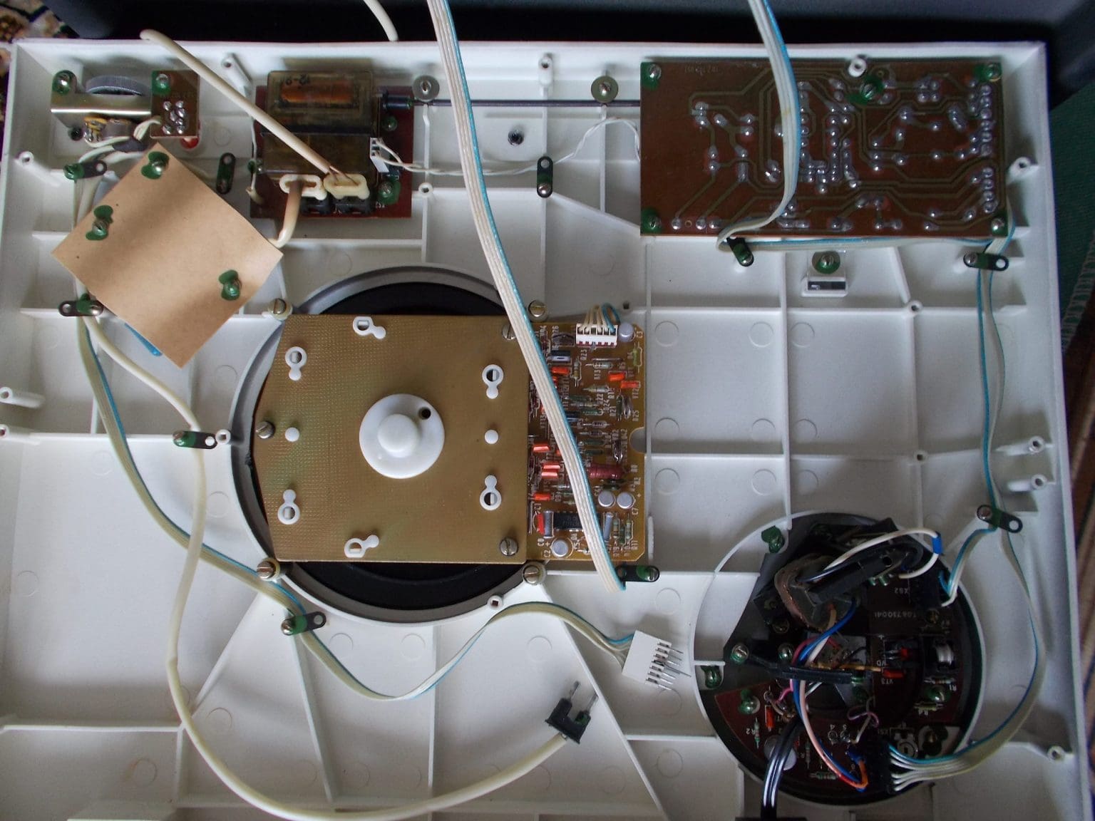

Модель с приводом, не стоящим внимания. Вот модели с приводом ПЭП-001 - другое дело.
Вы их разбирали? Разница небольшая. Что в первом варианте есть брак в плане несоответствия и промахи в токарке, в допусках вала и втулки, что в последнем. Если попадется любой версии без биений и люфтов, то брать однозначно. В последним один минус--опора под валом пластмассовая, бывает растрескивается. В эту опору бронзовая втулка впрессовывается. Обезжирить и обмазать снаружи хорошими жидкими гвоздями.

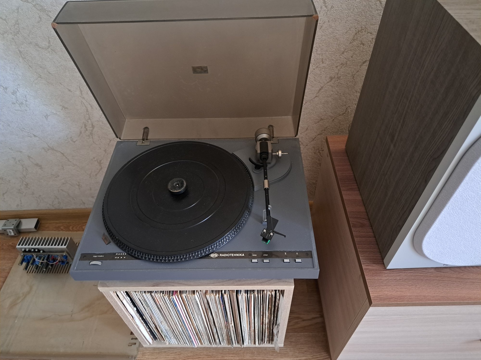

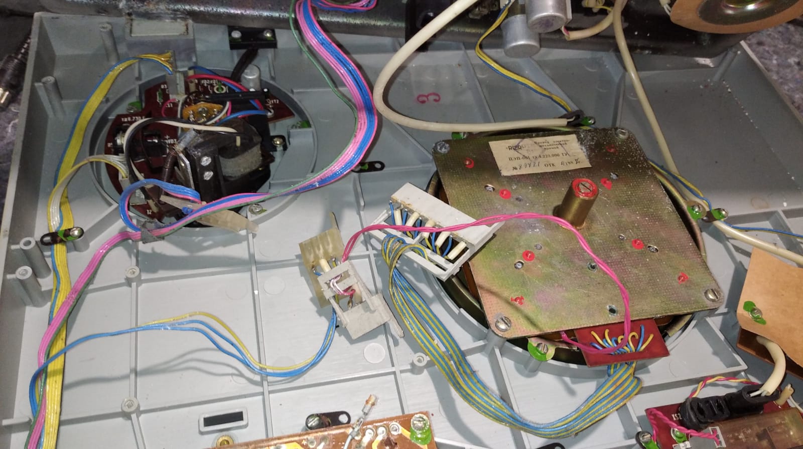

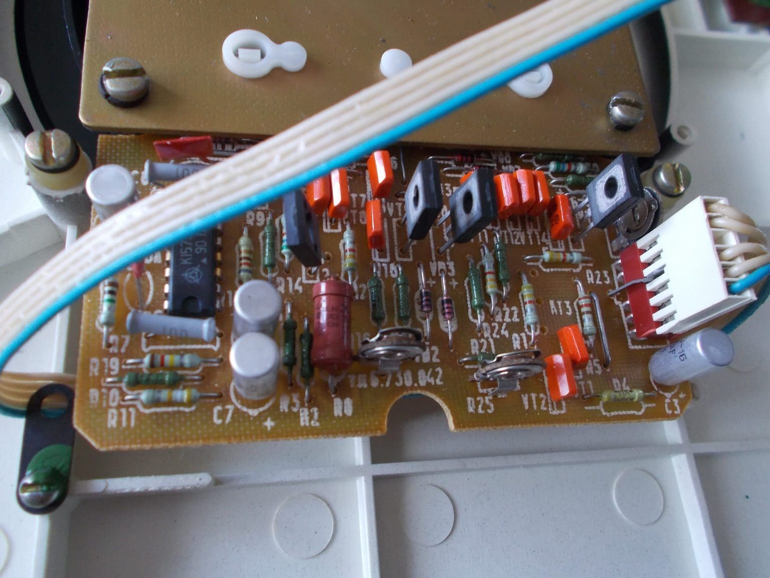

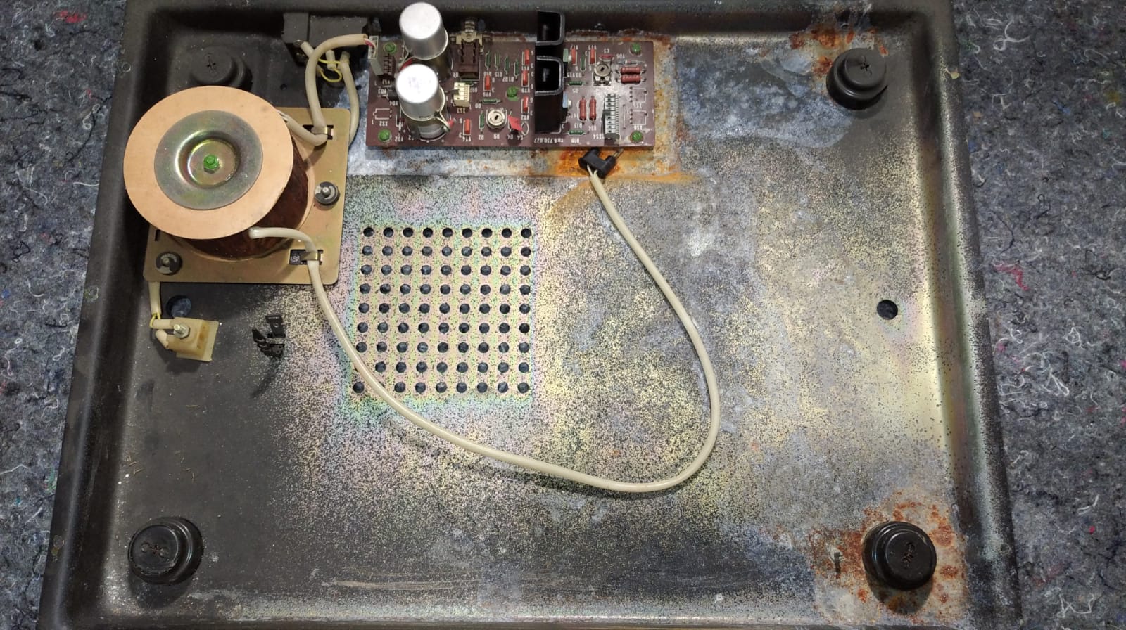

Вот как выглядит
    507.8 KB · Просмотры: 12
    490.1 KB · Просмотры: 12
