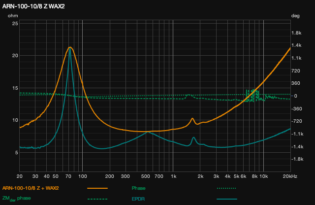

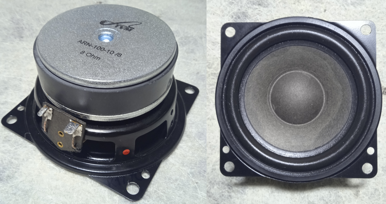

Попал в шаловливые ручёнки чешский ARN-100-10/8 (адын штука).
Первая примерочка: по Zʼетке fs=130Гц.
Немного размял ЦШ, которая была выгнута наружу:
Малость (недельку) позабавлялся-повазюкался:
Dr.WAX два раза + спиртик на ЦШ + погудел инфранизом.
Изначально
WAX два раза + разминка спирт-ЦШ
Это не окончательные TS-параметры. Нехай дынамэг малость отстоится и погудит.
Позжее перемеряю с более подходящими двойными грузиками.
Промежуточный результ (маленькая ПВХ-"дощечка"):
Пока не очень айс...
Лёгкие шторки на окна весьма желательны.
Смущает Xmax 0.5mm (вальнув чуток волюмэ начинает постукивать катухой)

Роскошный средничек. Брат JBL-ю из 4312 B Monitor
Ага, серёдка весьма неплоха, даже вершки прорезаются.
Хотел сравнить с нокиевским LPT130 (дверные дины BMW5 E39), но этому чеху до нокии-130, как %?:"№ до ?:^&%*!
Это средник? Вроде мидбас/нч.
В даташите вообще "woofer"...
Судя по резине-да, мидбас. Но судя по импедансу......и АЧХ.....
_da
Пару деньков отстоится, ещё разок мерну. Но вряд-ли чё-нить кардинально изменится, разве что fs на пару герцов вверх и Vas унизится, соответственно Qts чуток ^ (задавим шторками на окнах).
Подоткнул его и пару BMR-Tectonicʼов до кетацкого 2.1 ZK-MT21 – по низкой полке этого ARN-100-10 (до 300Гц) и низкой чуйке круглых BMRʼов, то неплохо выруливается. Обожду малость, нехай устаканится оный, займусь под него коробкой, герцов до 250-300 (ещё ХЗ какой, кумекаю... Возможно ПИ(? короткий Xmax), или обычный круглоугольный трубоФИ(?), иль ващще "дымоход"(?). Герцов с 50-55 можно вытянуть. Бум пасматреть.)

в качестве нч с резонансом 130гц пустая трата времени,для этого
есть 4" с резонансом 65Гц и ходом 3...4мм
да и добротность у него не для ПИ,будет му му

Резонансная 70, Vas 4, 5 литра, кутээс под 0,6 . Ну и какой с него басовик.
Пока дык ото-жжж... Повазюкаюсь с ним ещё малёхо. Гляну позжее куда и каким каком его притулить.
В запасе есть "кетацкий мэтод" – трубень герцов на 100-120 и будет "кетацкая низззззЯ", т.е. "бум-бассс-ух" smile_1
для этого есть 4" с резонансом 65Гц и ходом 3...4мм
Есть и такие в тумбачке, но вот дурацкая "хотелка-чесотка"...;)
Давненько не страдал х*нёй с таким дынамэгом.
Угу _da

если резонанс 70гц то засунуть в 4л ЗЯ и корректировать НЧ,благо у Д класса запаса мощности хватит,одно смущает -маленький ход 0,5мм
трубень это гарантия му му
магнит неодимовый сзади приклеить на отталкивание,немного снизим добротность
Отож так и кумекаю.Таки смущает Xmax. Чуток волюмэ и бумкает катухой о фланец.
Гляну "хформулами", как поведёт себя в ЗЯ.
Вряд-ли много поможет. Если бы на керн "таблетку", но разбирать прям-таки влом вломище, бо не то пальто, шоб с ним тра*хаться.
А добротность чуток вниз шторками.
*) smile_10Можэ раздобуду ещё адын такой и будет пара неплохих средников. По крайней мере есть чем подхватить с 2-2.5кГц и подпереть с 30-40-50Гц.

а там действительно 0,5мм? что то очень мало,может опечатка
ЦШ подравнялась-выровнялась. Более похоже по 2.5-3мм на тудым-сюдым (в самый раз Xmax 5mm, а не 0.5. Но во всех найденных в этих ваших интырнэтах таки 0.5мм). Дынамэг абсолютно компрессионный. Подберу какой-нить ящичег литров на 4-5, гляну шо оно сможет.
Пока нехай WAXʼуется.
*) Глянул, чё в шкапчиках – есть бесхозная пара сорокагерцовых 25ГД-26Б на подпорку. Найти бы к этому ARN пару..., эх, есть не ебайке/аллегро, но прайс... Да и организьмь более к лёгким ширикам-бумажникам, типа 6ГД-2, 3ГД-32, etc.
