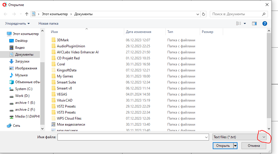

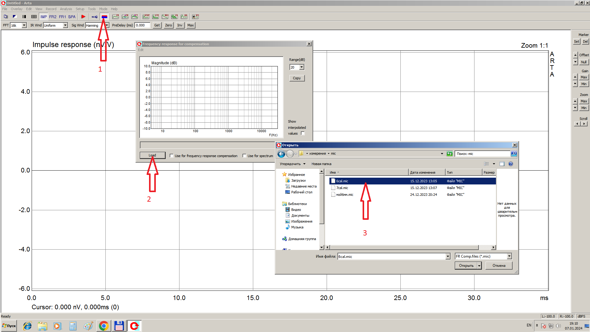

Простите но я боюсь что то не правильно переименовать,где конкретно должен стоять .MIC.?
Он не должен не где стоять вы его должны выбрать. Последовательность на картинке ниже.

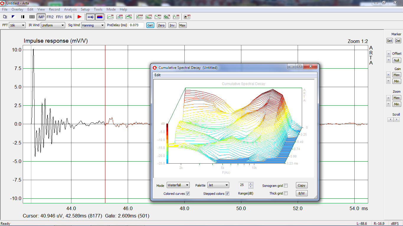

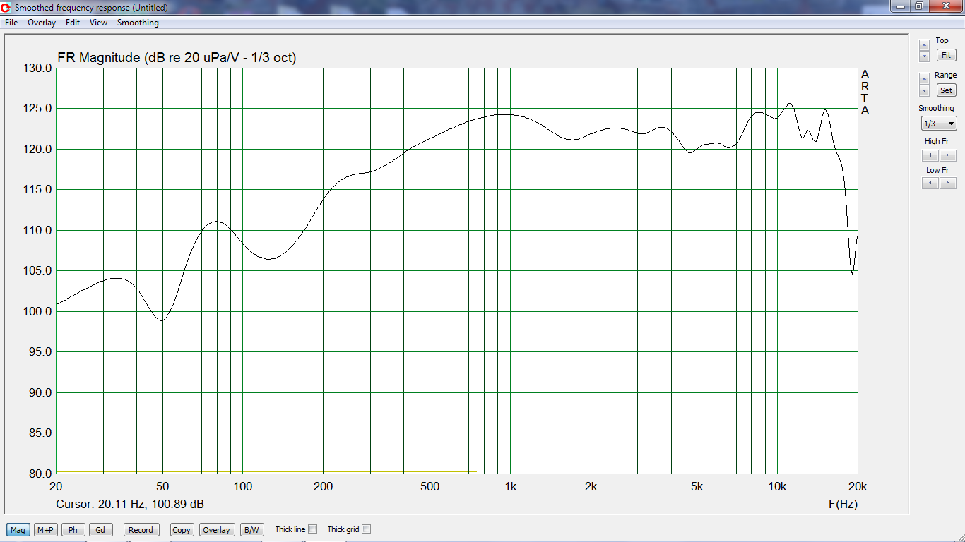

По совету Н. Маркова установил-таки "арту". Пока не подключил правильный усь и просто измерил 10мас1м с 60см (усилок - магнитола). Вот, что вышло. Внизу хрен знает что, а от 400гц картина получилась интересная и неожиданная для меня. Файл калибровки мика использовал тот же, что и в "спектра+", но тут он даёт другую АЧХ на ВЧ, либо же сама АЧХ имеет другой наклон, нежели в "сп.+". Забыл сказать, что измерял свиптоном, 5 проходов.
По совету Н. Маркова установил-таки "арту". Пока не подключил правильный усь и просто измерил 10мас1м с 60см (усилок - магнитола). Вот, что вышло. Внизу хрен знает что, а от 400гц картина получилась интересная и неожиданная для меня. Файл калибровки мика использовал тот же, что и в "спктра+", но тут он даёт другую АЧХ на ВЧ, либо же сама АЧХ имеет другой наклон, нежели в сп.+. Забыл сказать, что измерял свипом, 5 проходов.
Посмотреть вложение 82340Посмотреть вложение 82341Посмотреть вложение 82342
ОЧЕНЬ похоже на правду. Где-то есть реальный замер 10МАС-1

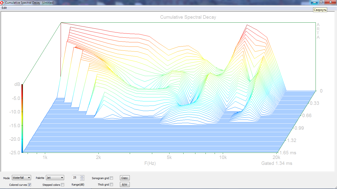

Зверский спектр затухания высокодобротного средника санио.
Зверский спектр затухания высокодобротного средника санио. Посмотреть вложение 82370
Это ВЧ звон. Ежли Ваш микрофон имеет горбяру на 10 кГц, то ВСЕ импульсы будут с подобным звоном, кроме сабвуферов ))). Файл коррекции микрофона пришивается позже, на этапе построения АЧХ.
Буду знать. Но с другими динамиками такого ужаса не было, а тут хвосты по всему спектру.
Точно?
Мне казалось, что именно на этапе записи импульса.

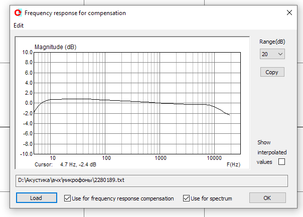

А вы посмотрите импульс с файлом коррекции и без него. Я разницы не увидел. Ну и под графиком АЧХ микрофона галочки: применить для АЧХ и для спектра.
Николай, подскажите почему сопротивление динамика бывает выше Zmin .лимп ругаться
Ок... Почему то была уверенность, что На этапе записи импульса применялась коррекция...Ошибался.
Вот пример, импульс записан, АЧХа с коррекцией и без.
И таки глядя на график понял, почему Карен сказал, что либо микрофон близок к идеалу, либо брехня в файле _hm_

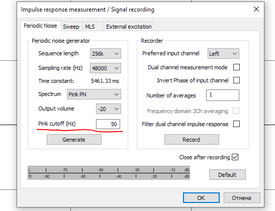

Подскажите кто знает. Можно в АРТе как и в ЛИМПе изменять диапазон тестового пшика или свип тона. На пример чтобы тестовый сигнал был не 20...20000, а к примеру 1000...10000 или 100...1000 ну и т.д.
Теоретически - снизу можно обрезать.
На практике - не замечал разницы.

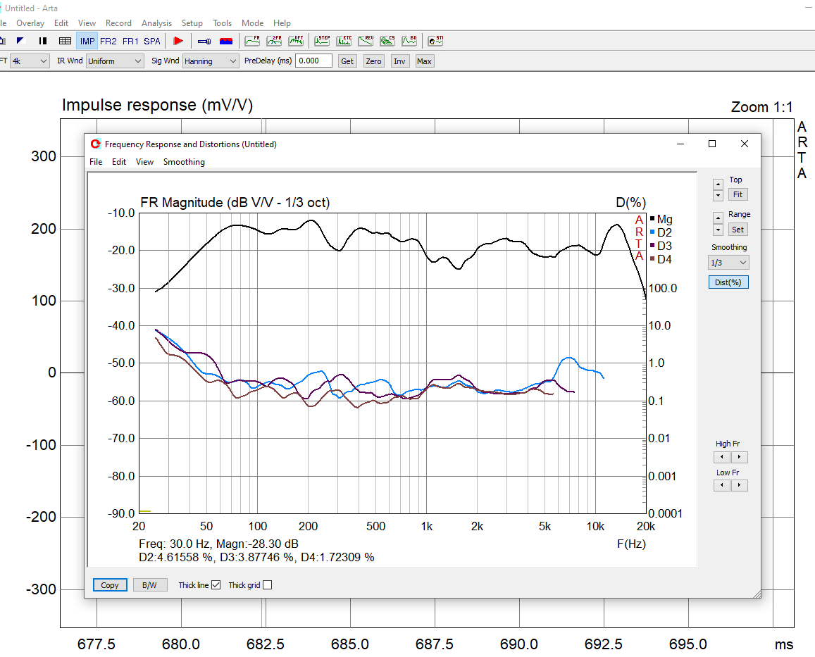

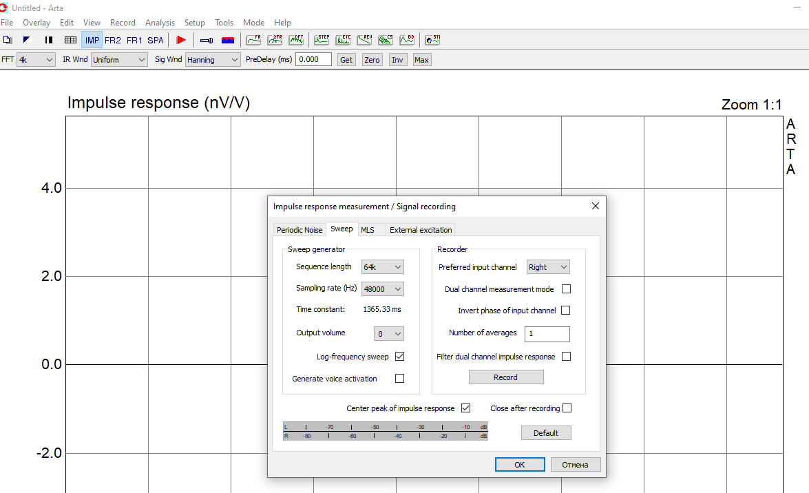

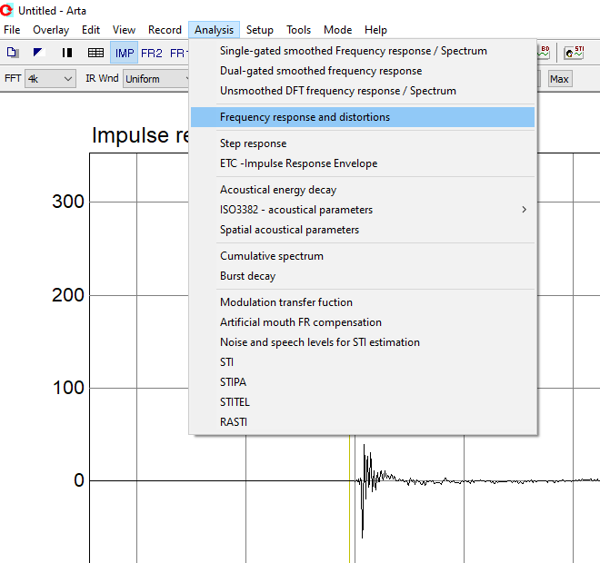

Измерение искажений (Distortion)​
Открываем окно измерений (красный треугольник).
Переходим во вкладку "Sweep".
В колонке "Sweep generator" и поле "Sequence lenght" выставляем 64 кГц.
Внизу прожимаем галочку "Center peak of impulse response".

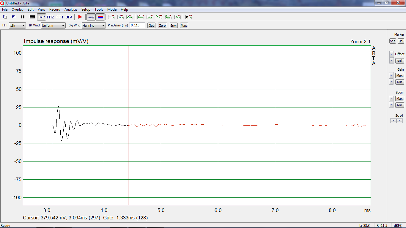

Получил импульс. Перед его началом поставил курсор и перешел на просмотр:
Получил вот такую картинку.
Измерялась 25АС-109-2 по оси СЧ с 20 см, немного под углом. Корпус на столе, вокруг АС много преград.
К слову - от положения курсора не зависит. Всегда измеряет весь импульс, целиком.
При измерении свипом АЧХ строится напрямую, и импульс получается из АЧХ.
Хотя свипом как-то не пользуюсь, все больше шумом.

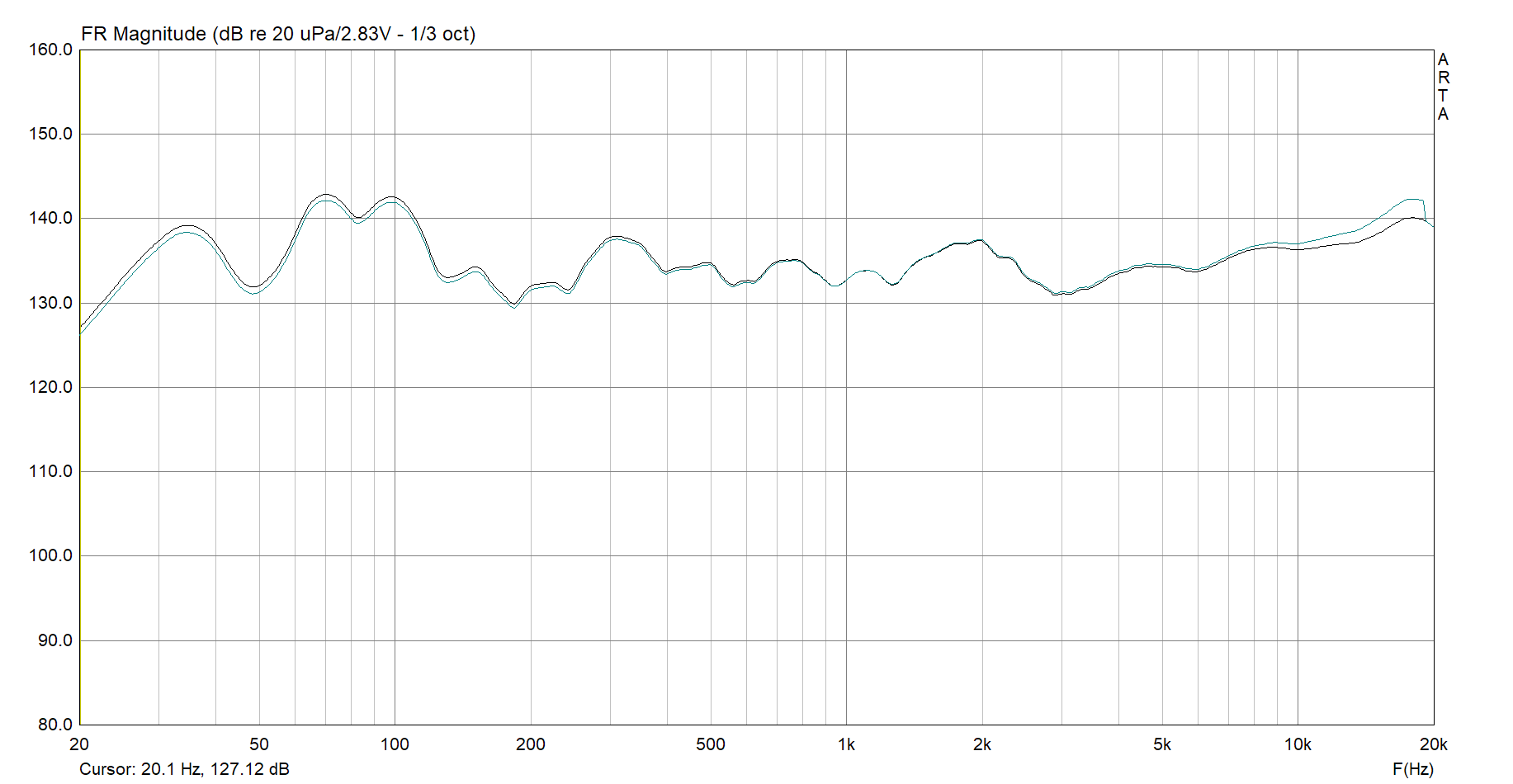

Я тоже не пользуюсь, привык шуметь. Но АЧХ на свипе отличается от снятой на шуме. Фурчалки, дребезг, параметрические колебания на шуме не вылезают.
То есть - на шуме меньше шансов выявить косяки, а на свипе есть реальная возможность получить привет от окружающих предметов?
Я не увидел разницы при любом методе.
Это норма.
Как окружающих, так и излучающих.
