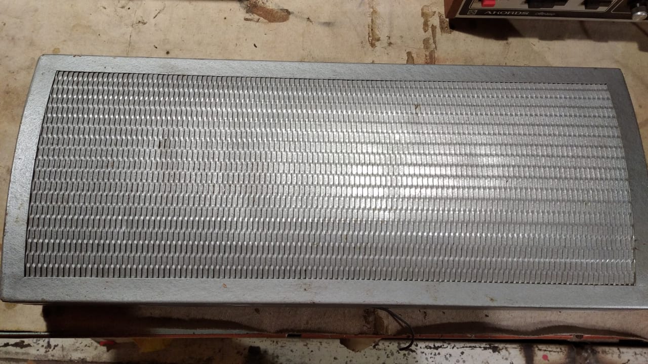

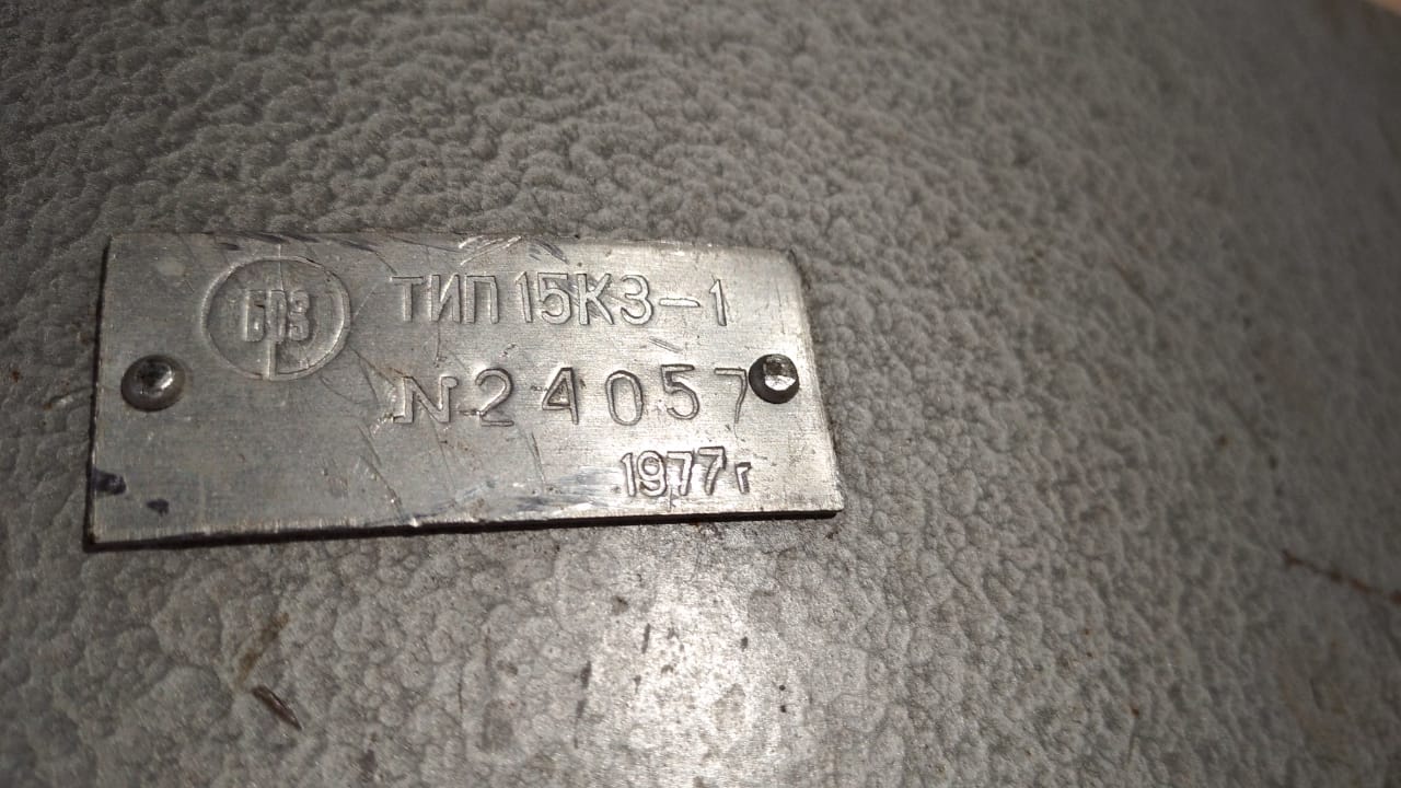

Отдали вместе с усилителем Степь 103. Вскрыл,посмотреть,живое что там или нет.На фото результат)
Как я понял,это трансляционная колонка,это и так было видно по внешности.Пошарил в инете ,нашёл данные.

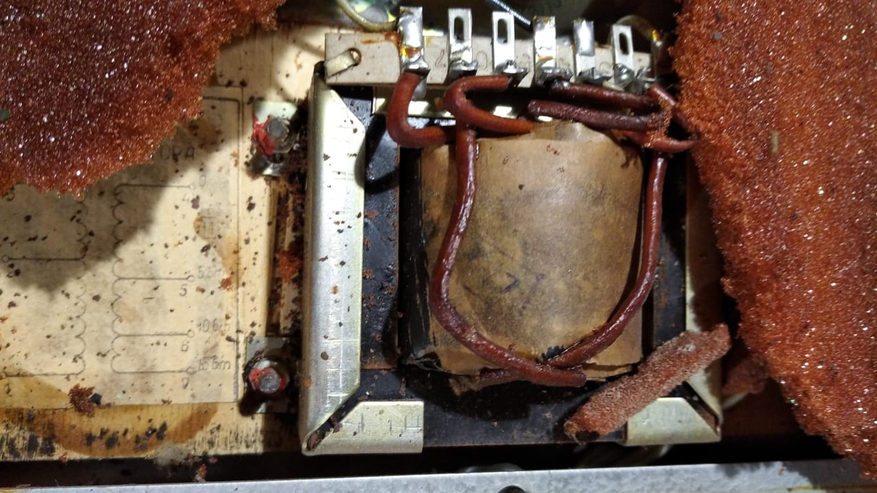

АС предназначена для работы в сетевом формате вещания с напряжением 120 Вольт, для чего в составе АС есть трансформатор.

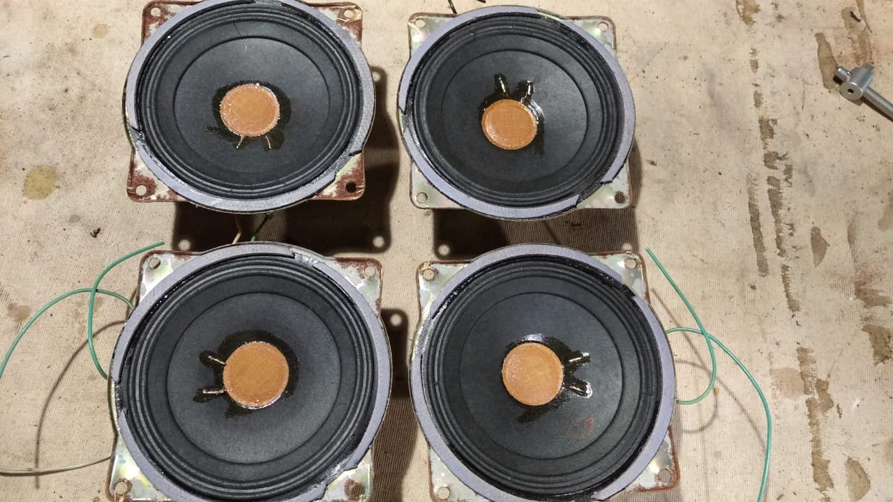

4 головки 4ГД-8Е соединены последовательно.

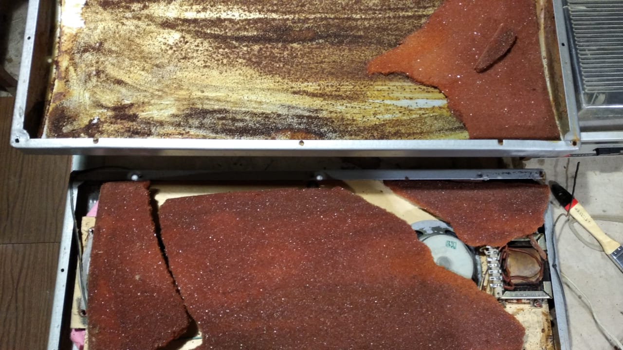

Внутри сгнивший поролон,динамики и трансформатор вроде в порядке.
Почитав про динамики,понял,что вроде ничего особого,потом может послушаю в каком нибудь оформлении.По внешнему виду живые,снаружи закрыты тканью.Сзади с корзин уже облез цинк.

Всё разобрал, динамики живые.На одном заломчики на подвесе,но не критично.Гаек 6 пришлось раскусывать,на заводе перекрутили.

4гд-8Е стояли в автомобиле Москвич 412 со штатным радио Урал авто.
В те годы была вполне жизнеспособная штука. А ещё в самодельные АС в качестве средника ставили.
Даже не представляю как бы они теперь воспринимались.

У этих не толстый,размяты за годы работы.Я просто пальцами постучал,звук приятный.Посмотрим.Не понравятся,на авито поставлю к остальным,что не нужны.Или может что сотворю с ними.есть варианты.
