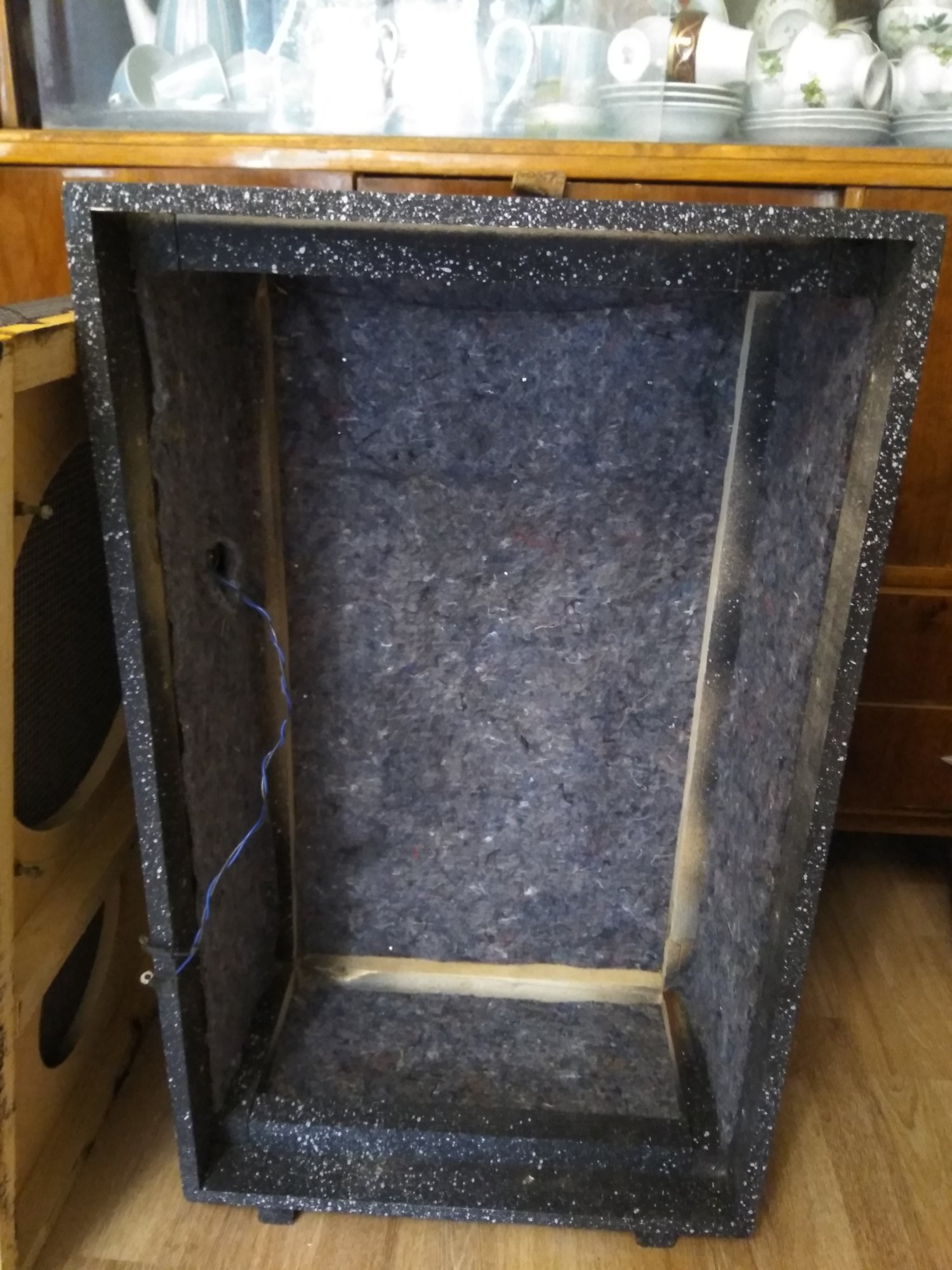

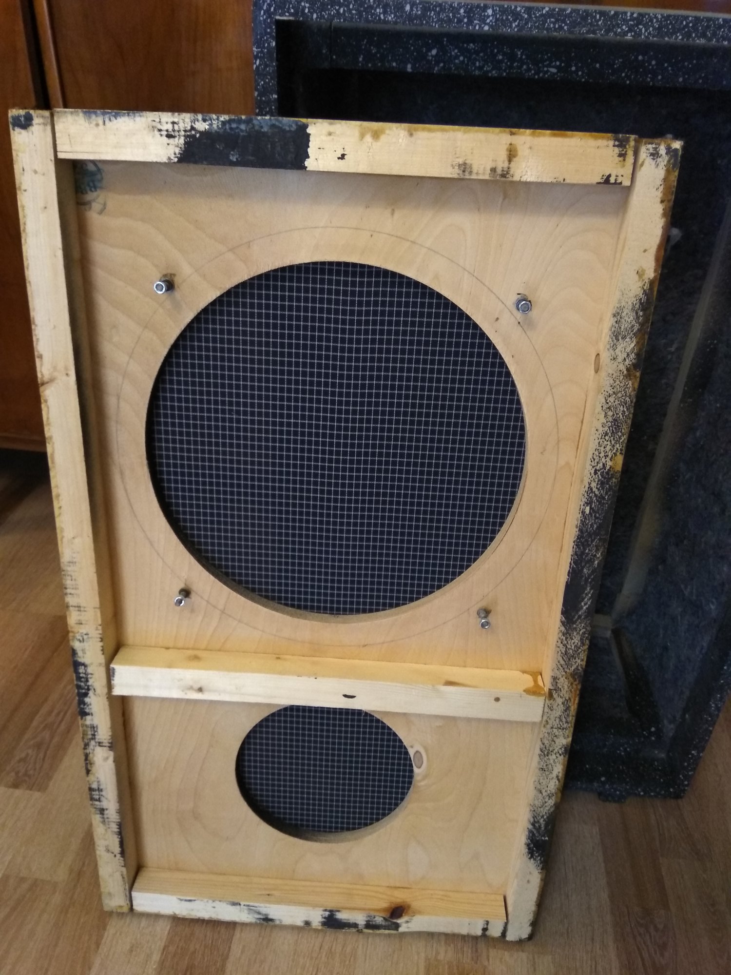

Колонки с динамиком ГД 3030,внутренний объём 73,5л.,фазоинвертор дека ф 170мм,h15 мм, как и все стенки.Сегодня собрал на тест,подключил китайца на infenion,прогнал по жанрам,вроде нормально,басы хорошие,середина,ВЧ конечно немного не хватает,дополнил бы твитером,но надо на ямахе ещё послушать.Не очень играется "треш метал" или быстрая музыка.Вопрос по фазику, может трубу поставить и динамик без пропитки подвеса,на ощупь дубоватый,но на воздухе от ямахи мне очень понравился!

Вы же знаете объем, размеры отверстия - можно посчитать на какую частоту настроен: https://ldsound.club/threads/raschet-truby-fazoinvertora.1925/ 76 Гц пишет.
Если подвес дубовый, то думаете пропитка поможет?

по Виноградовой,на 70Гц настроен,я зато что труба лучше будет?...а второй динамик у меня будет после ремонта,на тканевом подвесе!...с родным подвесом не знаю,что делать,пока не трогаю,но мне кажется дековый фазик нужно переделать на трубу,только на какую частоту?

Труба какой длины?
Сейчас у Вас труба диаметром 170 мм и глубиной 15 мм. Она дает настройку порта на 76 Гц с таким объемом.

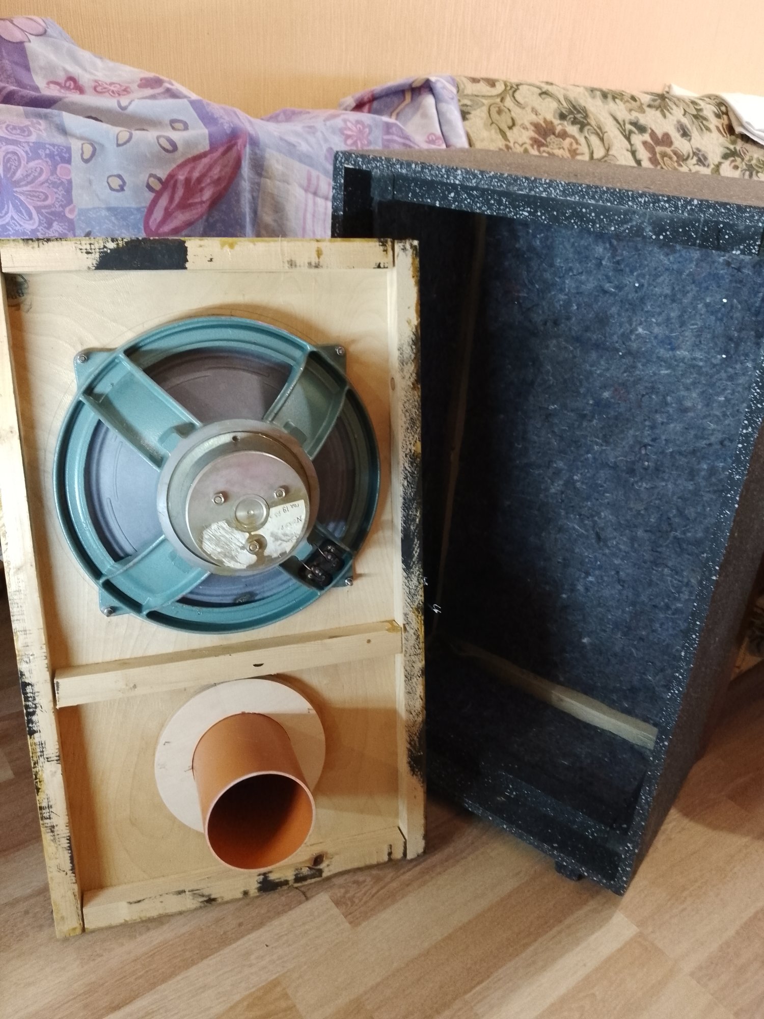

Да,это дека и из неё идёт такой открытый тыльный звук,короче попробовать трубу ф100 от канашки с настройкой на 40гц
выбрал трубу,рыжая канашка,ф 100 мм,на разных калькуляторах разнится длина,если настройка 40 Гц,есть результаты 158 по Виноградовой,200 т смалл,на чё остановиться?

Установил 4а-32, они на воздухе играют, а в корпусе хрень среднечастотная!

Продолжил эксперимент, установил фазик 100х150, ну думаю сейчас дунит, да хрен там, еще хуже чем с заводским резонатором, звук вялый и размытый, короче мифы о 4а -32 для меня рассеяны, полное... овно!

ФИ оформление не для "тяп-ляп и готово". С ним только измерение параметров и точная подстройка. Иначе любой динамик в ФИ будет полное дерьмо.
Без измерений Вам тут помогать не будут, потому как бесполезно, пальцем в небо.

Там рамки параметров в километр. Только резонанс может быть от 35 до 100 Гц

наверное от усталости МС, сила магнитов разная, я уже остыл и в общем звук 4а-32 мне не зашëл!
... удлинил на см. лучше стало, но больше не подвинешь, до стенки 100мм, как и диаметр трубы! поставить поворот что ли?
