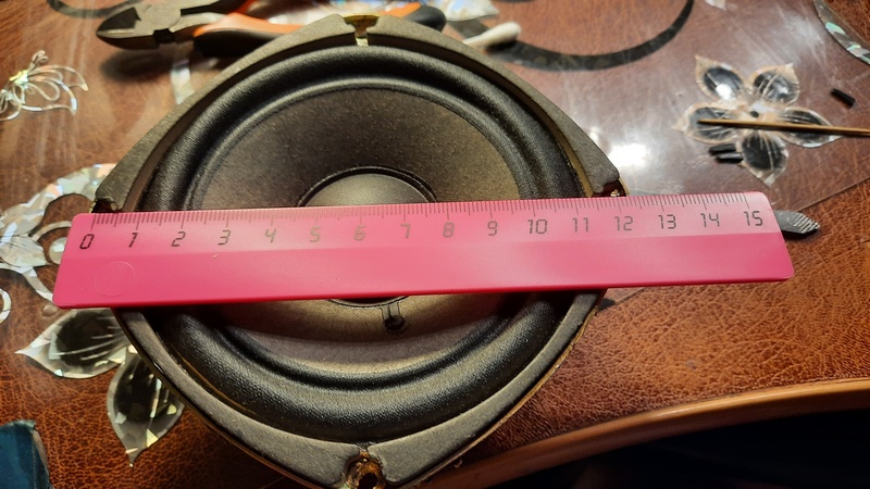

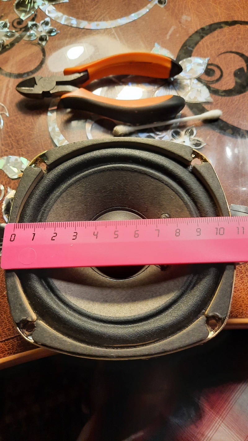

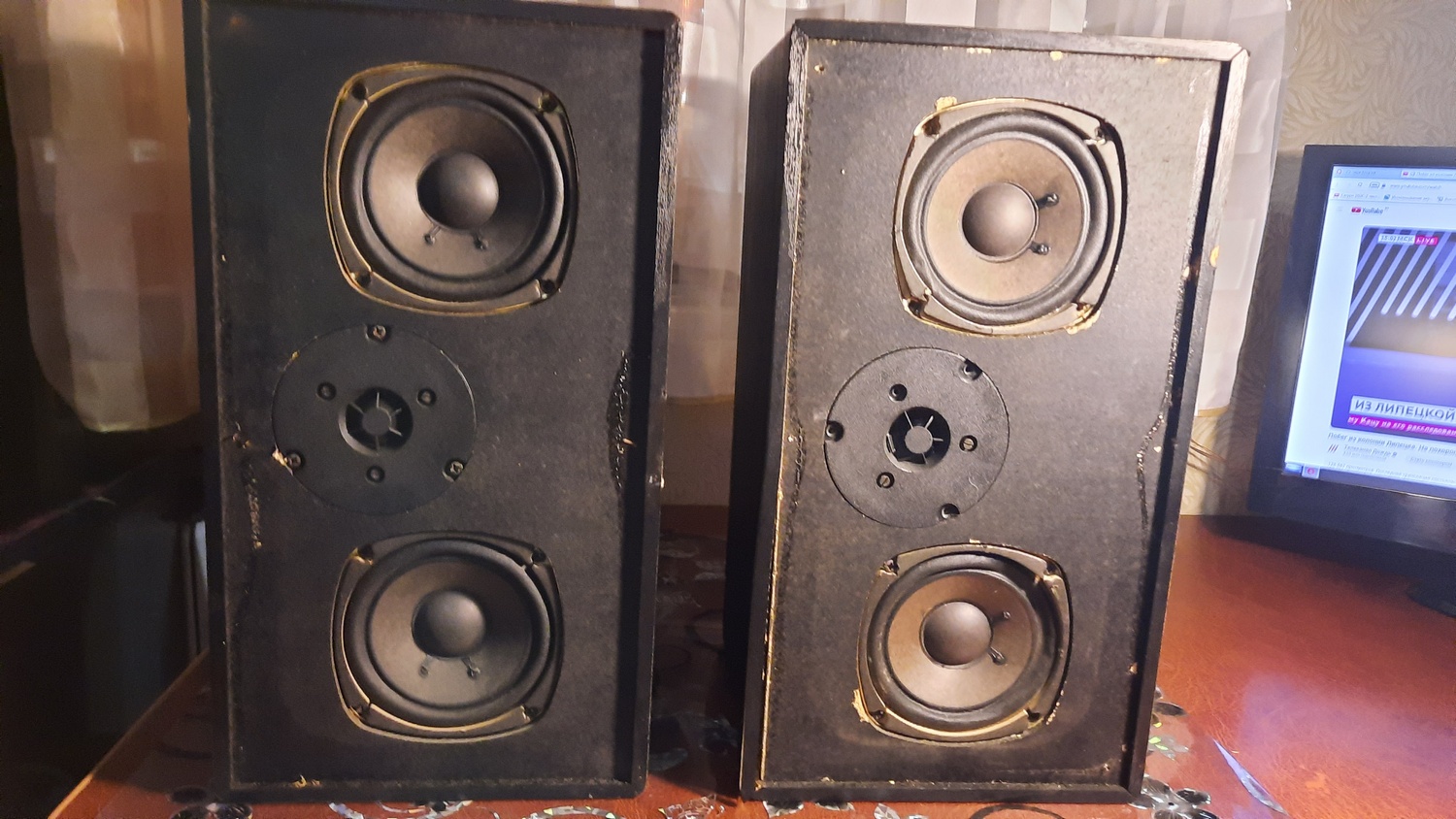

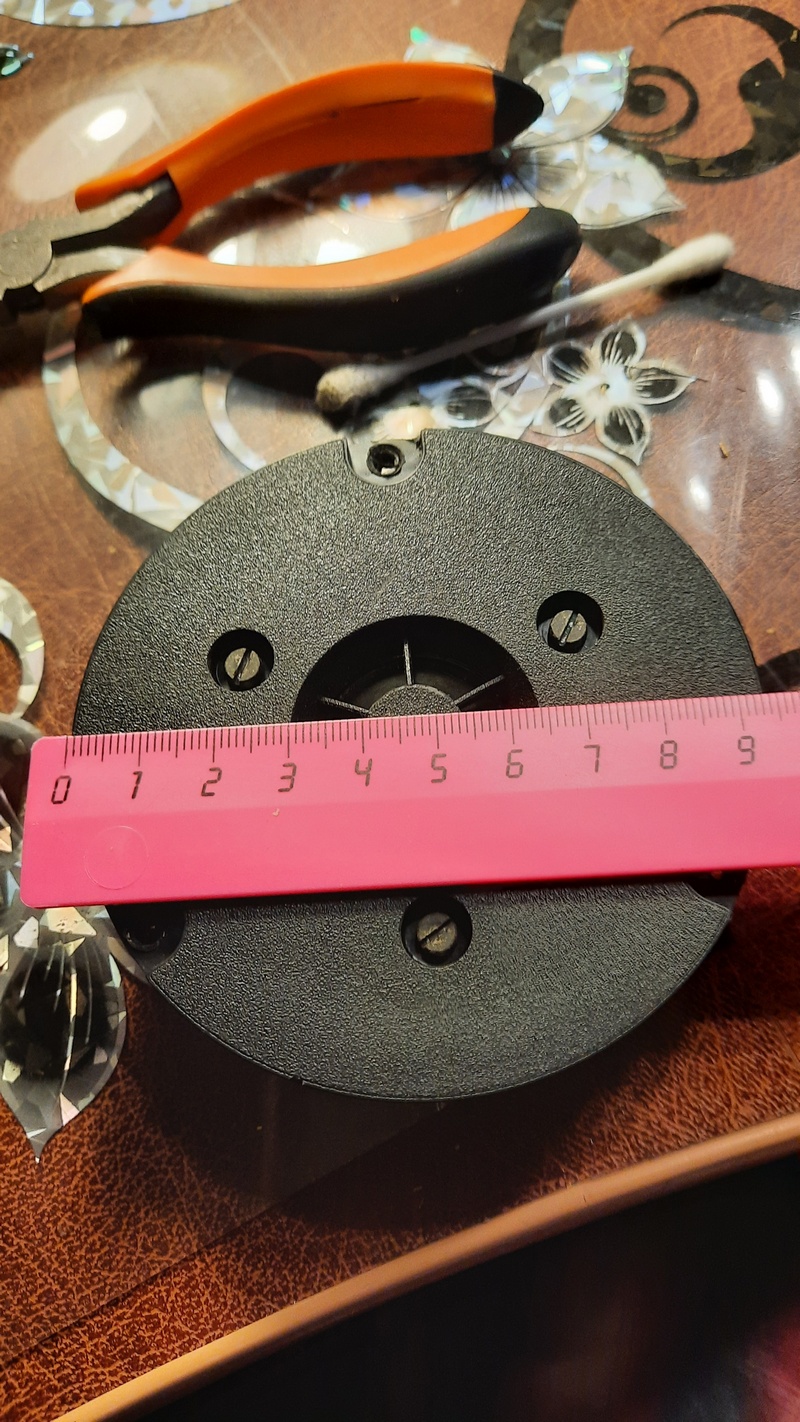

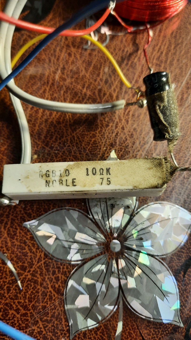

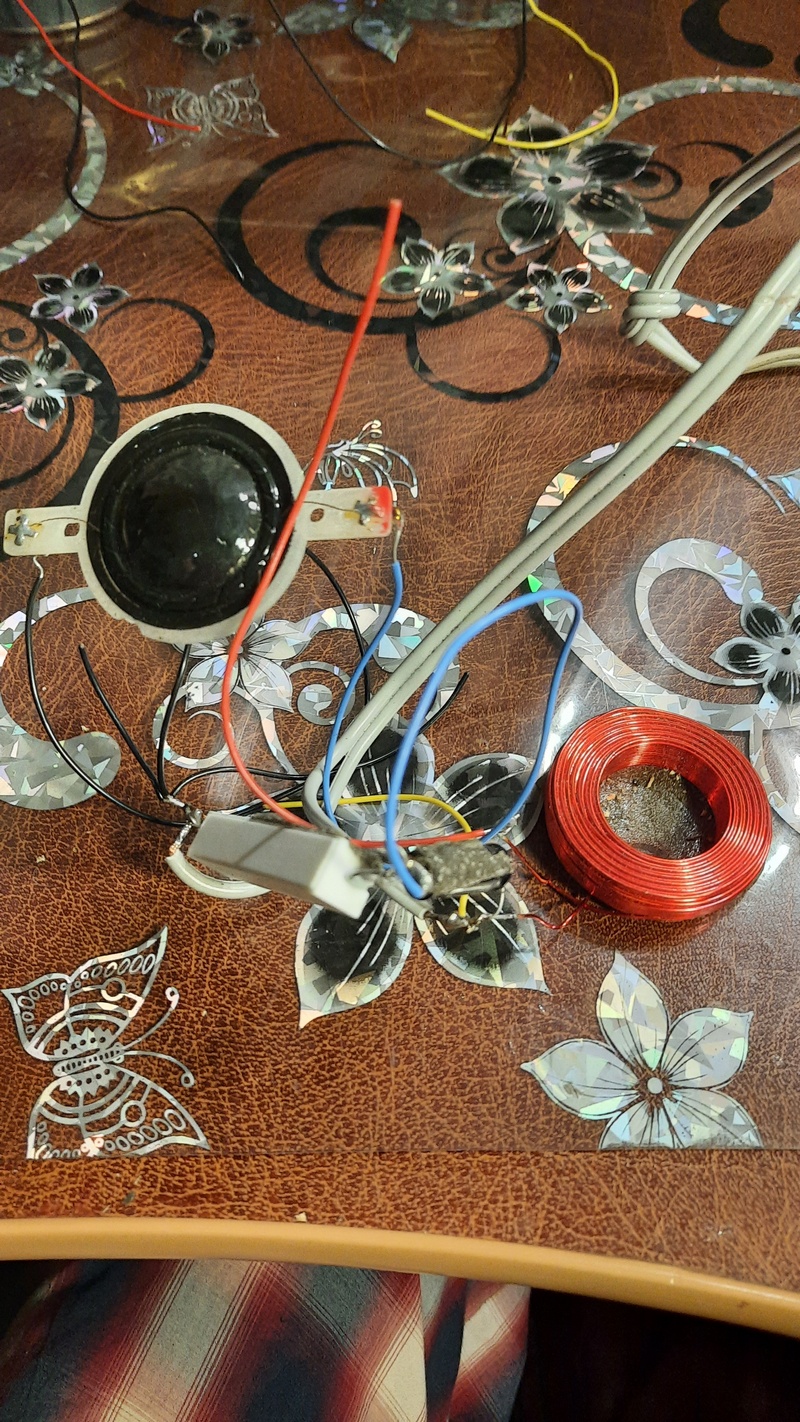

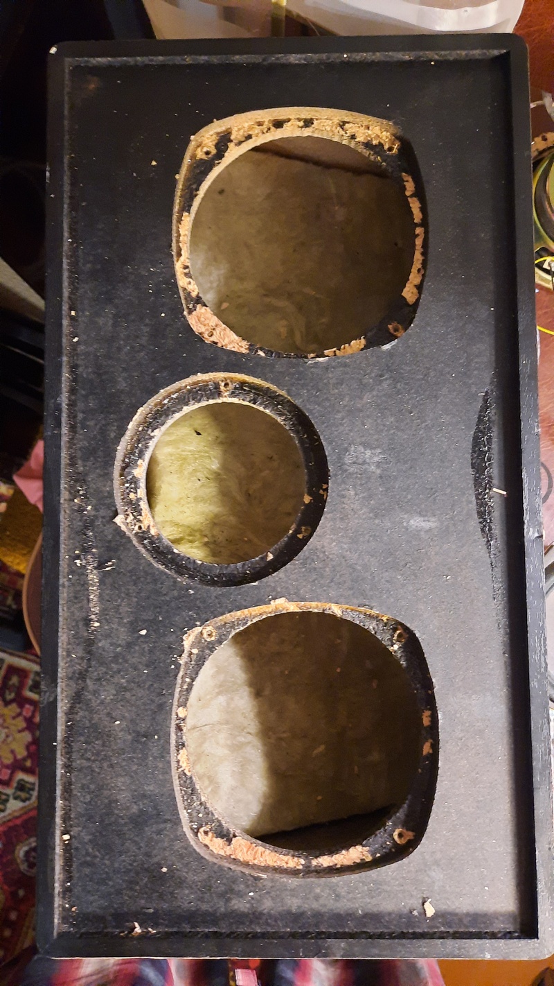

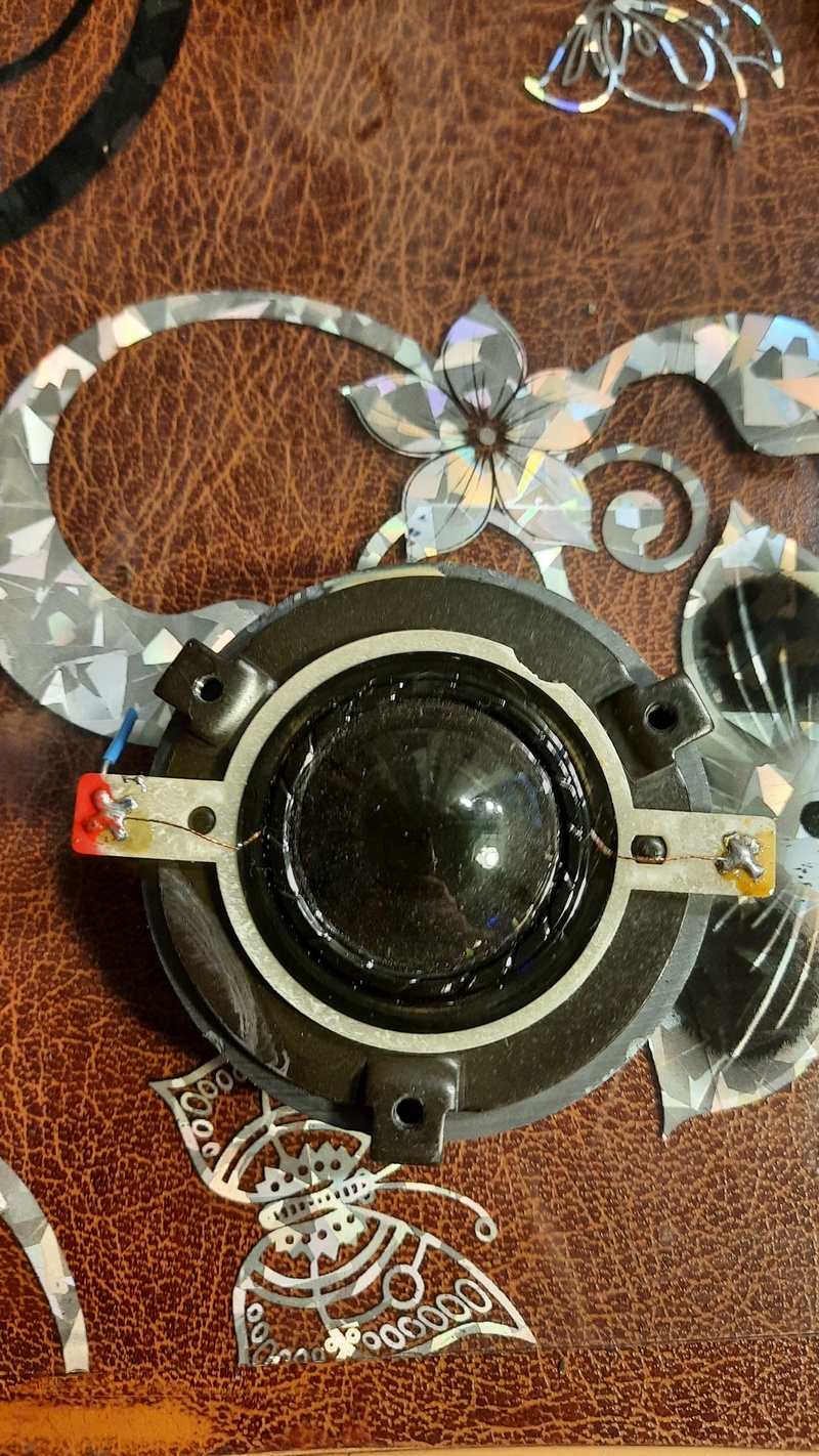

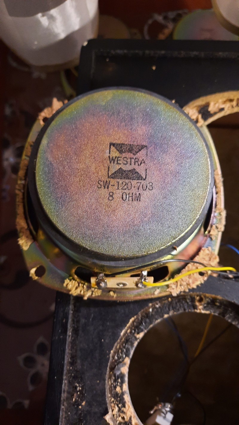

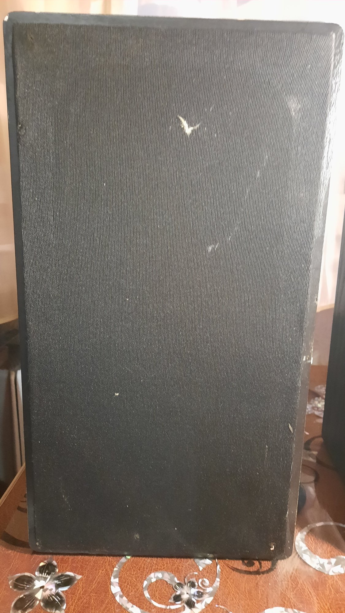

Привет Камрады! Прикупил себе новый "конструктор для взрослых"CATH 120. Корпуса трохи "уставшие", НЧ динамики были на месте ,ВЧ один был на месте, от второго осталась только "подвижка" ,Фильтра на месте, Грили с трещинами но были в комплекте, а так цена была за все это богатство 18 у.е грех было не забрать. В итоге корпуса практически восстановил, осталось обклеить самоклейкой, т.к шли так с завода, обтянуты пленкой, рамки грилей склеил и перетянул, динамики ВЧ нашел в Бресте, уже идут по почте в Минск, но есть одна проблема, два НЧ динамика из одной из колонок в рабочем состоянии т.е играют, тестером звонятся без вопросом, но катушки заклинены свободного хода диффузора нет, от слова вообще. Вопрос как сподручней без вандализма их расклинить? Вопрос второй, стоит ли мудрить с обклей войлоком(2mm) внутри колонок, по заводу на заднюю стенку идет мат из минваты (50мм). Жду Ваших советов, предложений ,может у кого есть мысли по доработке данных АС. С уважением CORSA-B.

Отклеить колпак и глянуть во внутрь.
Если катушка на бумаге и погорела, то замена катушек.
Подвижку по-любому снимать.

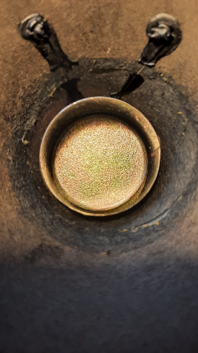

Могли сдвинуться магнитные системы и прижать катушку к керну или фланцу. Попробовать визуально оценить центровку м.с. и их крепление, "заглянуть внутрь".

Есть у меня тоже такие подозрения ,расклеюсь посмотрю.

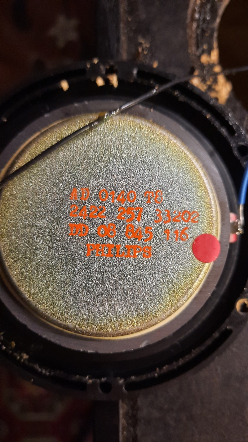

Камрады! Снял я колпак, катушка зажата керном ,магнит можно повернуть ( оторван от корзины).Я так мыслю, подвижку вынимать оправкой керн центровать и все это дело на бакситку.?
