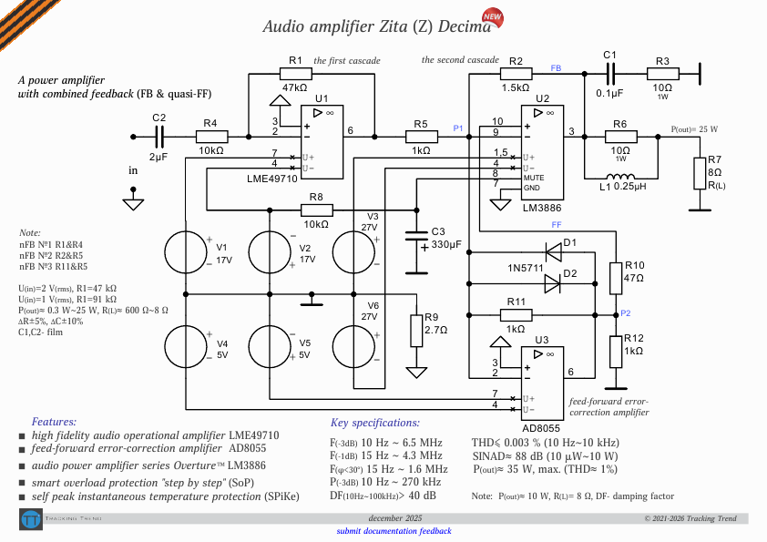

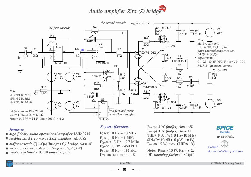

Audio amplifier Zita (Z) bridge
Усилитель мощности с комбинированной обратной связью (FB & quasi-FF).
Использование комбинированной обратной связи улучшает технические характеристики усилителя.
Обратная связь по напряжению (FB) хорошо работает в стационарном режиме при усилении
плавных сигналов (синусоидальных).
Непосредственная связь по напряжению (FF) хорошо работает в нестационарном режиме при усилении
сложных сигналов неплавной формы (меандр).
Преимущества:
Расширение эффективной полосы пропускания усилителя (F(-3 дБ)).
Улучшение импульсной характеристики усилителя.
Снижение нелинейных искажений (THD) и интермодуляционных искажений (IMD).
Повышение устойчивости усилителя к реактивному сопротивлению нагрузки (C(L)).
Повышение стабильности рабочих точек усилительных каскадов по постоянному току.
Полоса пропускания F≈ 2,7 МГц с фазовым сдвигом < 30° и хорошей линейностью в области малых сигналов
позволяет усиливать практически весь спектр
гладких сигналов до F≈ 10~20 кГц с минимальными изменениями в спектральном составе для этих сигналов.
загрузить пакет документации по ссылке: https://disk.yandex.ru/d/6xFeSVSbqTs-_Q
