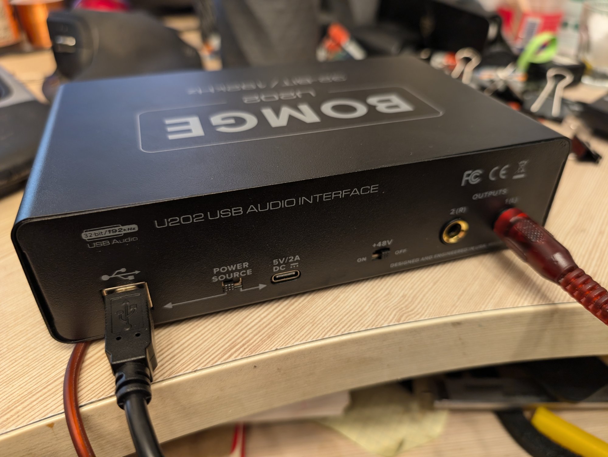

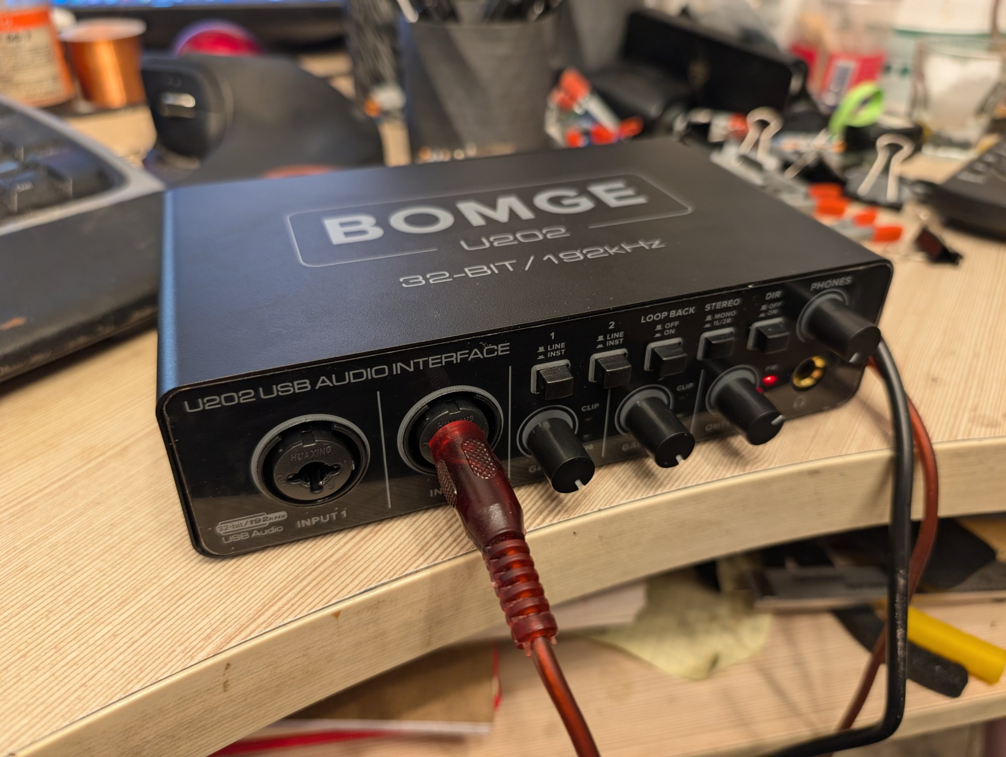

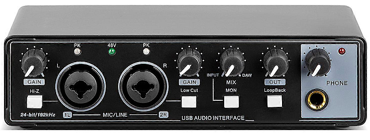

Название, конечно, для рускоговорящего - блеск.
В общем дала дуба любимая Майа, а жить то надо.
Так что купил на али этого БОМЖа
Обошелся мне чуть меньше 30 долларов.
Что обещают:
- 32/192 ЦАП/АЦП
- два XLR входа
- фантомное питание
- питание от компа, либо от юсб С

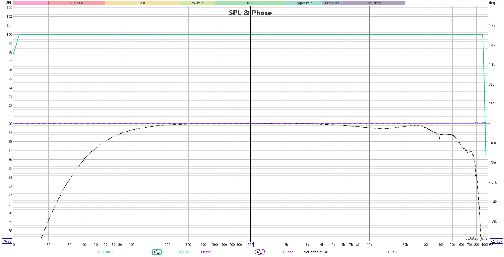

Что есть на самом деле:
ЦАП/АЦП в целом соответствует.

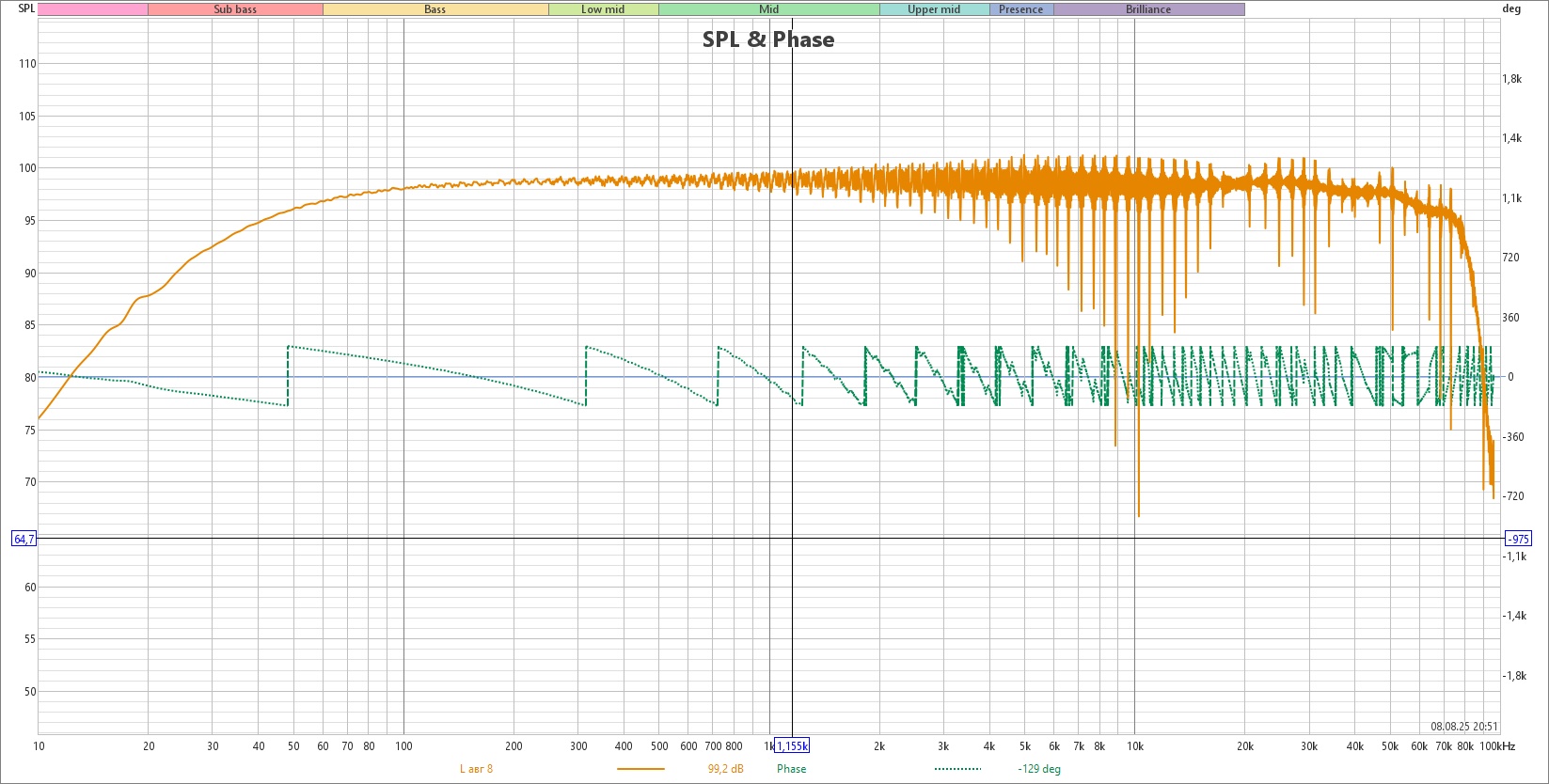

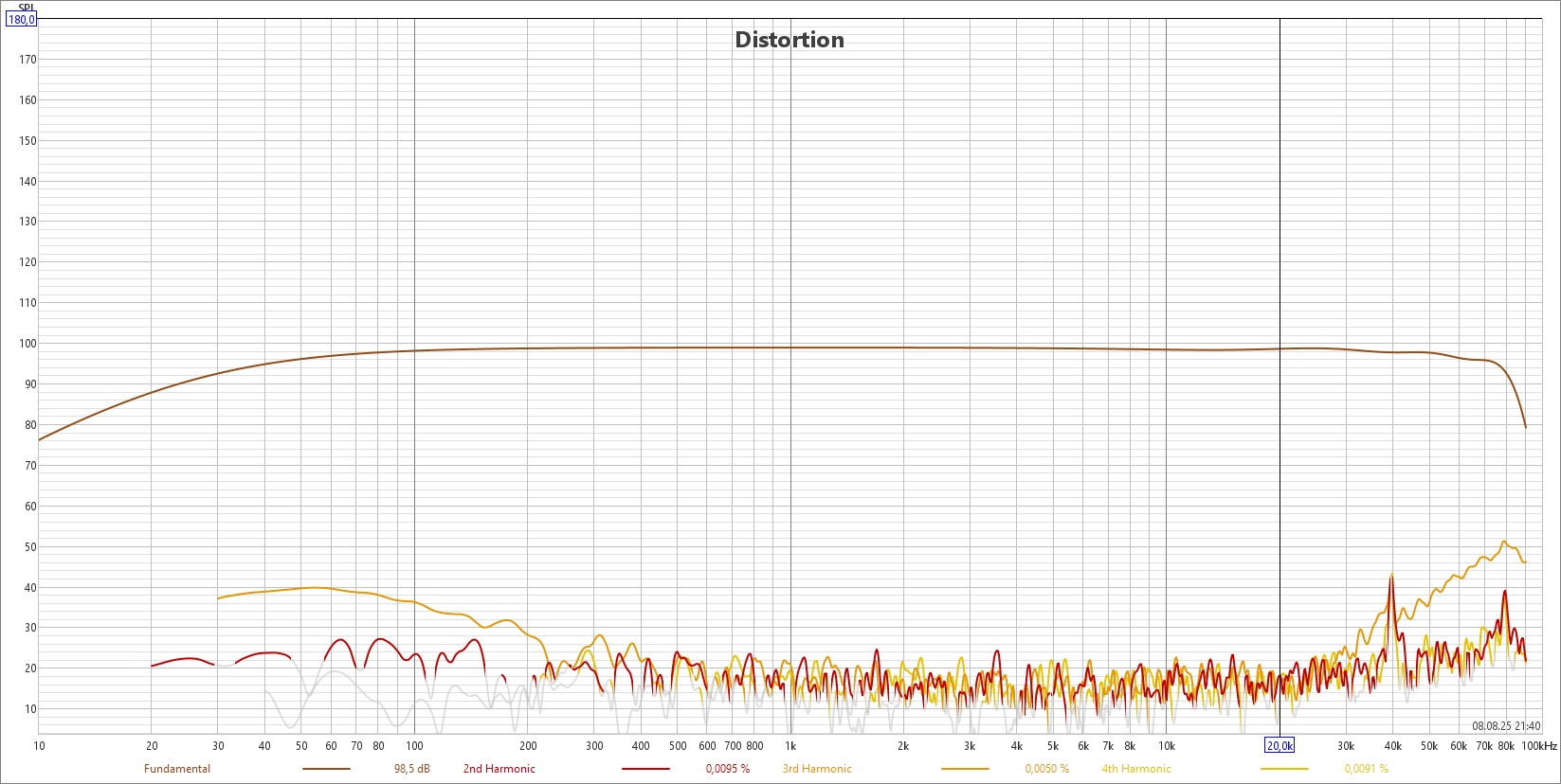

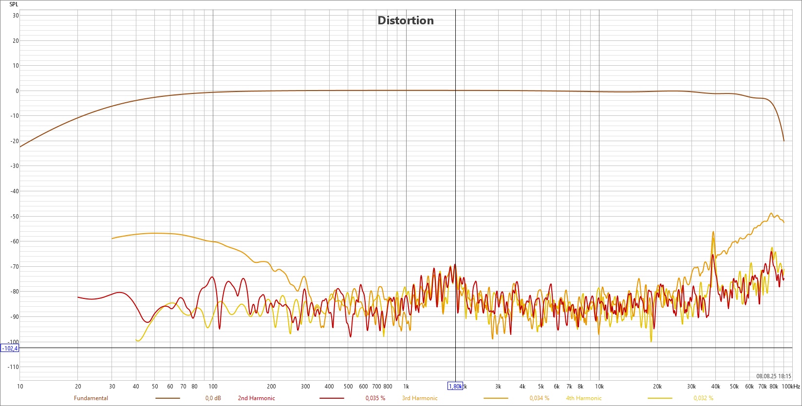

АЧХа и гармоники:
т.е. до 100к вполне себе, искажения - приемлемые.
Но вот по низу завал некрасивый. Конечно РЕВа это умеет компенсировать:
Так что юзать можно =)
Фантомное питание - только на 1 вход. Пока не успел проверить, надеюсь все там норм будет.
от ЮСБ-С не завелось - то ли непропай в переключателе, то ли ХЗ. Не напрягло, пусть от компа работает.
А целом, за такие деньги - имеет право (для измерений, да с коррекцией) Слушать - не знаю, с таким завалом на НЧ - ну такое...
Может конечно завал по входу а не по выходу - надо буде другой карточкой проверить, но чет шнурков мало, надо нарыть.

АЧХа и гармоники:

Хм... заработало. Но дичь.
Высокая частота дискретизации.
48 скорее всего будет ОК. Натыкался на такое с дешманской SPDIF-ЦАПой.
Завал по низу – кондёры. Кетацы в дешёвеньких поделиях грешат. Частенько такая трабла, рукосуил-менял.

Хз.. чудеса какие то
поставил 48, потом стал увеличивать. Итог:
32/192
Давно смотрел, но вроде как номиналы стоят правильные, не должен быть завал а он есть.

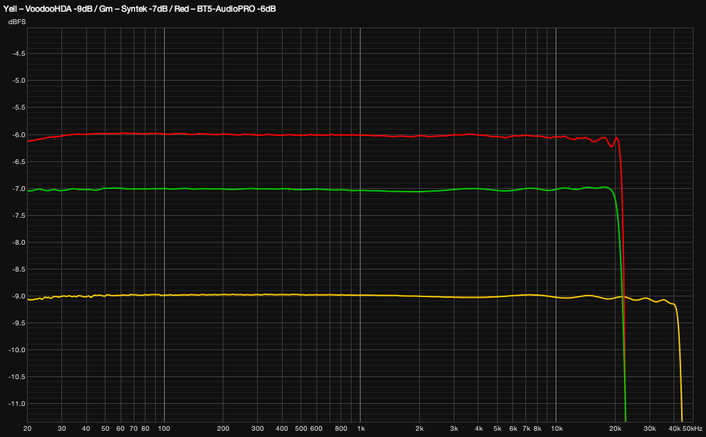

Странно...

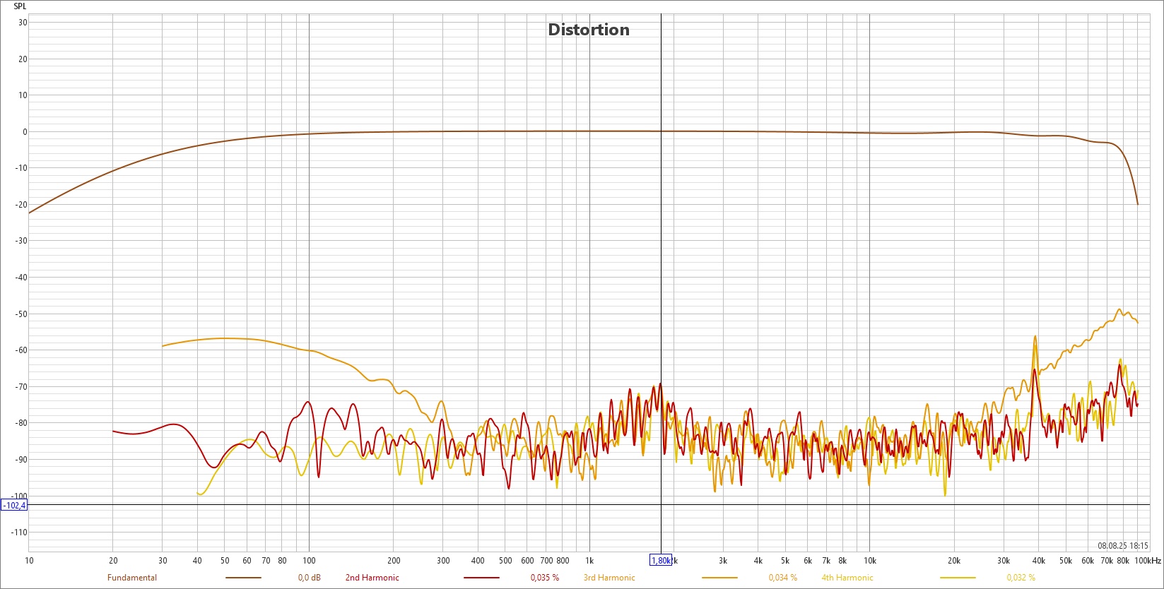

Уровень из РЭВʼы/в РЭВʼу тот же? (глупость спросил, обычно -6/-9/-12dB и выравниваю вход к выходу +/- 0.1-0.2dB)
Бо иногда вальнуть сильно с РЭВʼы волюмэ-лэвэл, то такое может быть.
По шкале dBFS глянуть бы, можэ завал?
и только при таких макс. вых. лэвэлах всё относительно ровненько. Больше уровень с РЭВʼы, или увеличить дискретиз. – то такое, как у Вас "но дичь".
*) В наших некалиброванных по SPL кибитках, иногда относительная dBFS нагляднее SPL (не во всех случаях)

Единственно, если это алюминиевый корпус, дополнительно требуется увеличение номиналов конденсаторов на линейном входе. В остальном зачётная карта для домашних измерений, исходя из небольшого бюджета. По крайней мере бомжик у меня лежит без дела.
Похожая кривля бывает, когда тактовая внутренняя карты не совпадает с тактовой в измерилке. На замерах обычно делаю 48кгц, чтобы шкала подальше, а на музыке 44кгц. Не всегда получается переключить одно на другое.
не тот случай. Перепробовал все комбинации, в курсе что бывает.

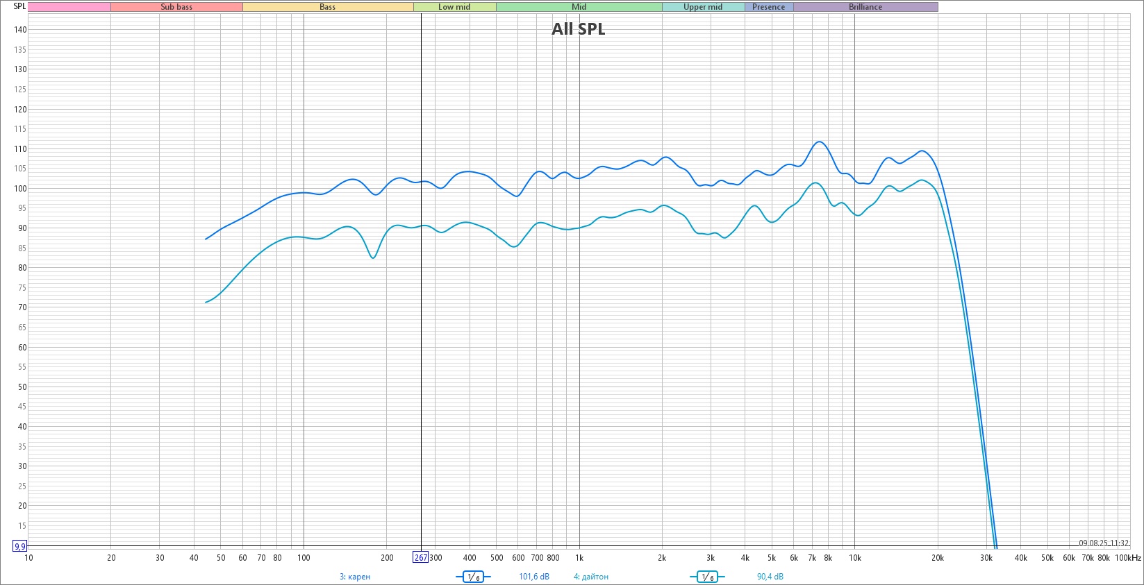

Проверил фантом - все ок, работает.
За одно сравнил микрофон от Карена с Дайтоном ЮСБишным:
(узким окном, мерил двухполоску, с 30см)
Дайтон чуть задирает ВЧ.
К слову, искажения на микрофоне Карена - раза в 2 ниже чем с дайтона.
И с ФлексАсио Дайтон так же завелся...
В общем Дайтон как лежал в резерве (ну и для выездов) так пусть и лежит.
