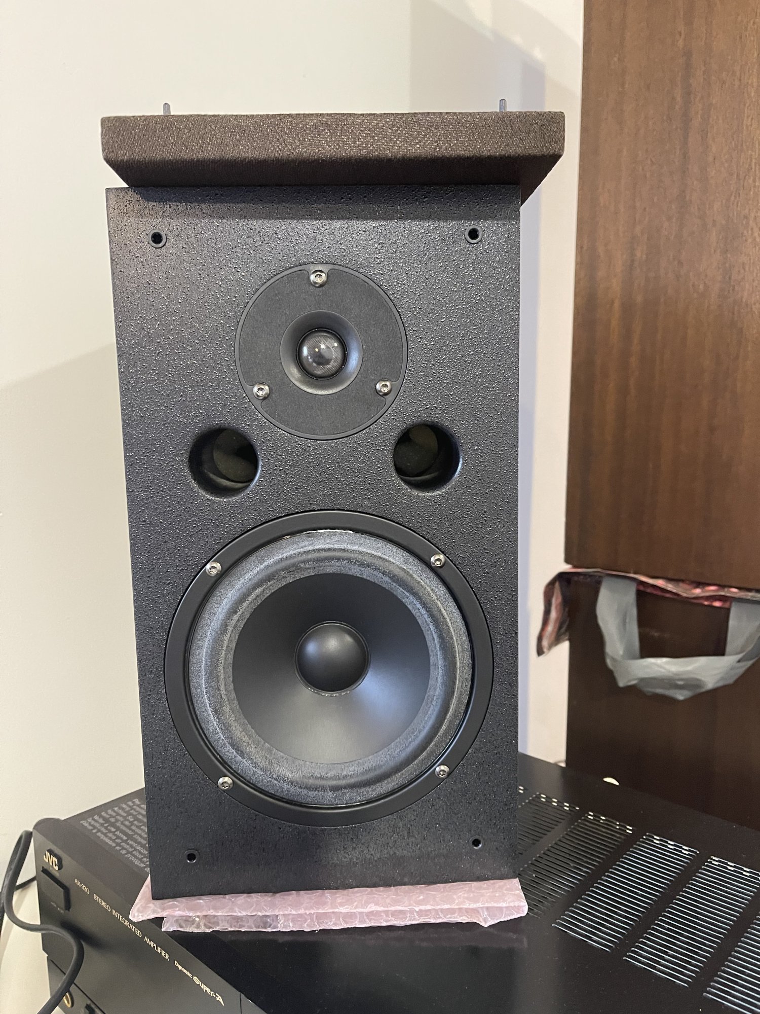

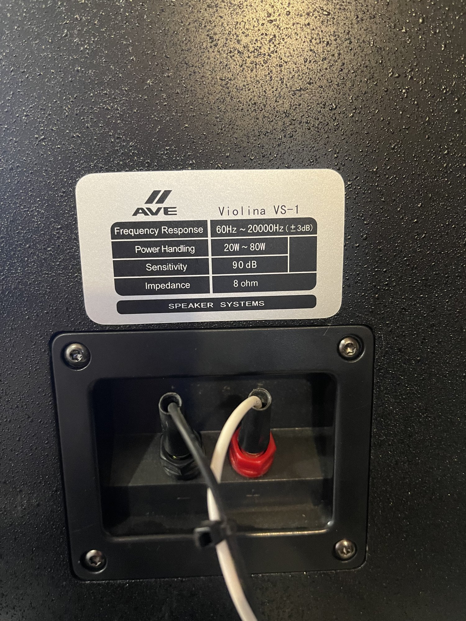

По случаю приобрел полочники, хотел S-30 под переделку, а тут эти подвернулись, в идеальном состоянии. Подключил один к Германцу, ну это совсем другое дело.
В сети информации по ним практически не нашел. Может ,кто нибудь , по ним что либо сказать? Кто имел с ними дело?

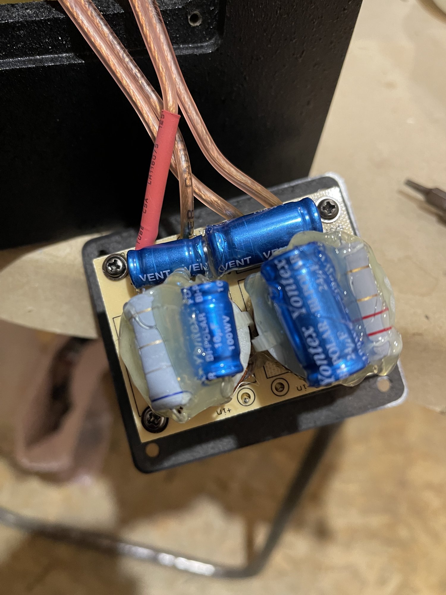

Удивили «навороченные» фильтры для таких малышек и провода. Для сравнения провода на DALI. Лапша кАкая то.
Передняя часть вч головки покрыта, какой то, микропорой. Никогда такого не видел в серийных изделиях этой ценовой категории.

Вот я и пишу, практически. Из нового только то, что это Российская компания, не знал. Но сделаны добротно.

Да ладно вам. Сделано добротно, и снаружи и внутри, видно что люди старались. Если еще собрано Российскими руками, то вообще уважуха. Сам на заводе работаю, только недавно тех. Директор запретил кувалду применять на сборке. А тут все прилично. То что звук хуже, чем в моих АС на BG20 и Seas в 60 литрах, так это всем понятно, но 60 литров на стену не повесить.
Как нибудь микрофон достану, посмотрю какую редкость приобрел. А пока, фоном, все устраивает.

На третьем фото (фильтры) обе катушки, похоже, параллельно друг-другу магнитнo-акустическими осями стоят? -- Майкл Фарадей не очень доволен будет! И дядя Цобель в НЧ пристроился (виден "лишний" резистор и "лишний" конденсатор)?
Да кто знает, может эти катушки специально, "мягко" включены на вычитание. Как в фильтре S-30.
Где ВЧ звено валит слишком резко, а НЧ звено - слишком плавно, как для своих порядков фильтров.
Или же влияние близкорасположенности там несущественно.

Несущественно, смотрел.

а что тут гадать? две разные конторы (мне неинтересных) :)
