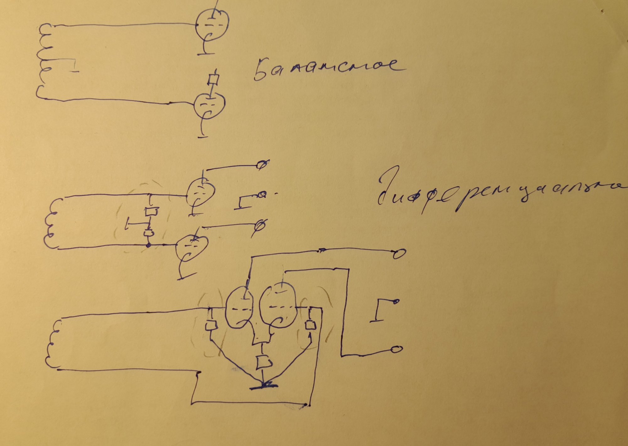

Появилась тенденция к выпуску разными фирмами проигрывателей с балансным выходом и корректоров с балансным входом. Кто,что думает по этому поводу и есть ли преимущества по такому соединению?
Есть небольшая разница между дифференциальным подключением и балансным.
Сразу снимаем некоторые проблемы шнурков, разьёмов, помех....., на корню
Сама головка воспроизведения это балансная конструкция.
Так двухполюсник стал балансным источником. Смешно.
В своё время стоимость ламповой конструкции была очень высокой для балансного исполнения, то и не делали. Транзисторные конструкции есно переняли этот рудимент. Но сегодня наоборот, стоимость механических комплектующих превосходят цену начинки.
Еще смешнее
К сожалению(или к счастью) преимущества балансного соединения полностью реализуются только при трансформаторной связи...
Подключение к симметричному входному трансу не сделает катушку головки бансным источником - отсутствует удвоение амплитуды сигнала между горячими концами транса. Это дифференциальное подключение. С таким же успехом можно поставить 2 опера в одинаковом включении или поставить дифкаскад. После этих оперов, диф касдада и транса с симметричной вторичкой линия будет балансной.
