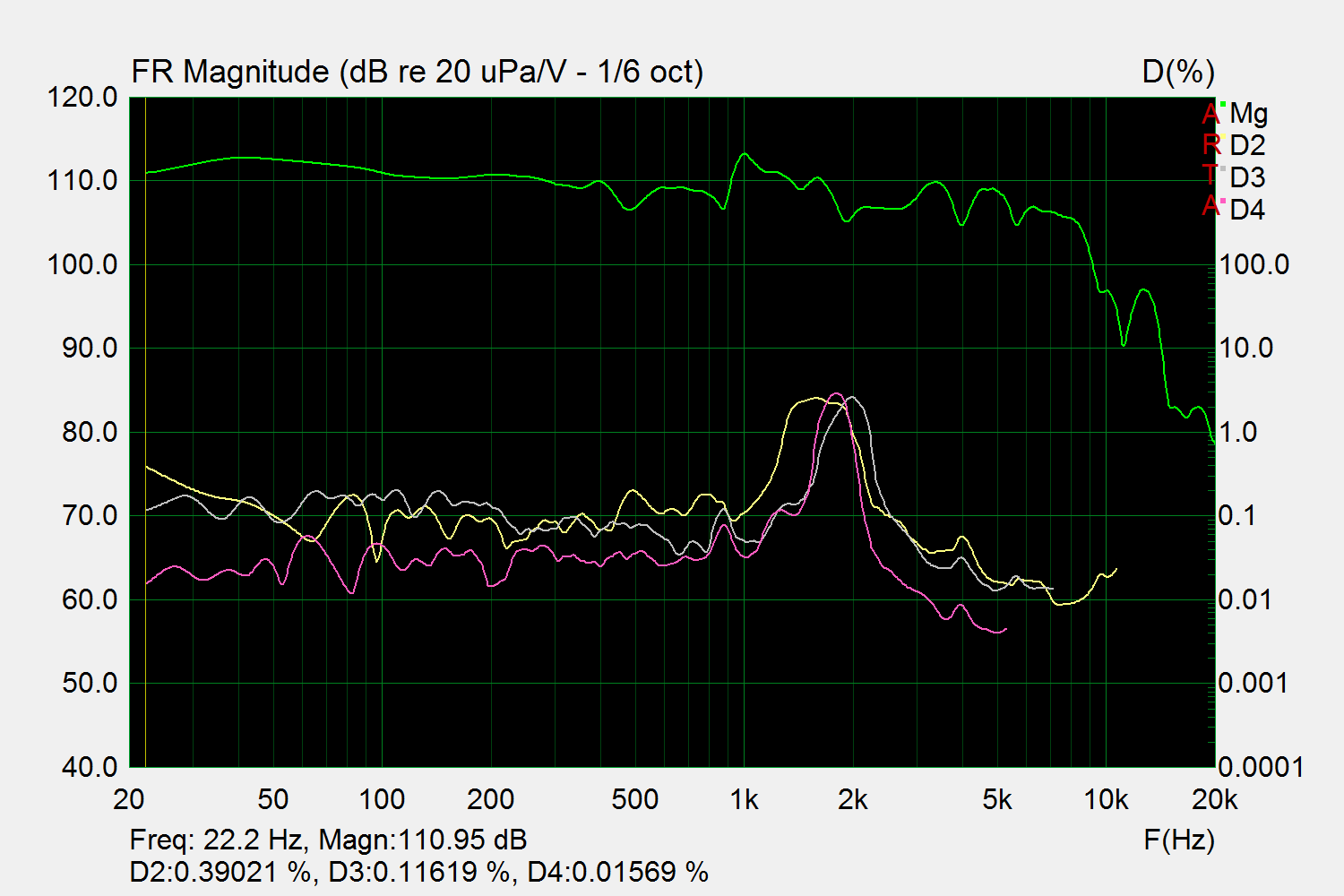

On1y (не знаю, как тебя зовут), я не собираюсь спорить
Увидел то, что тьі показал (отмазки уже не читаются)

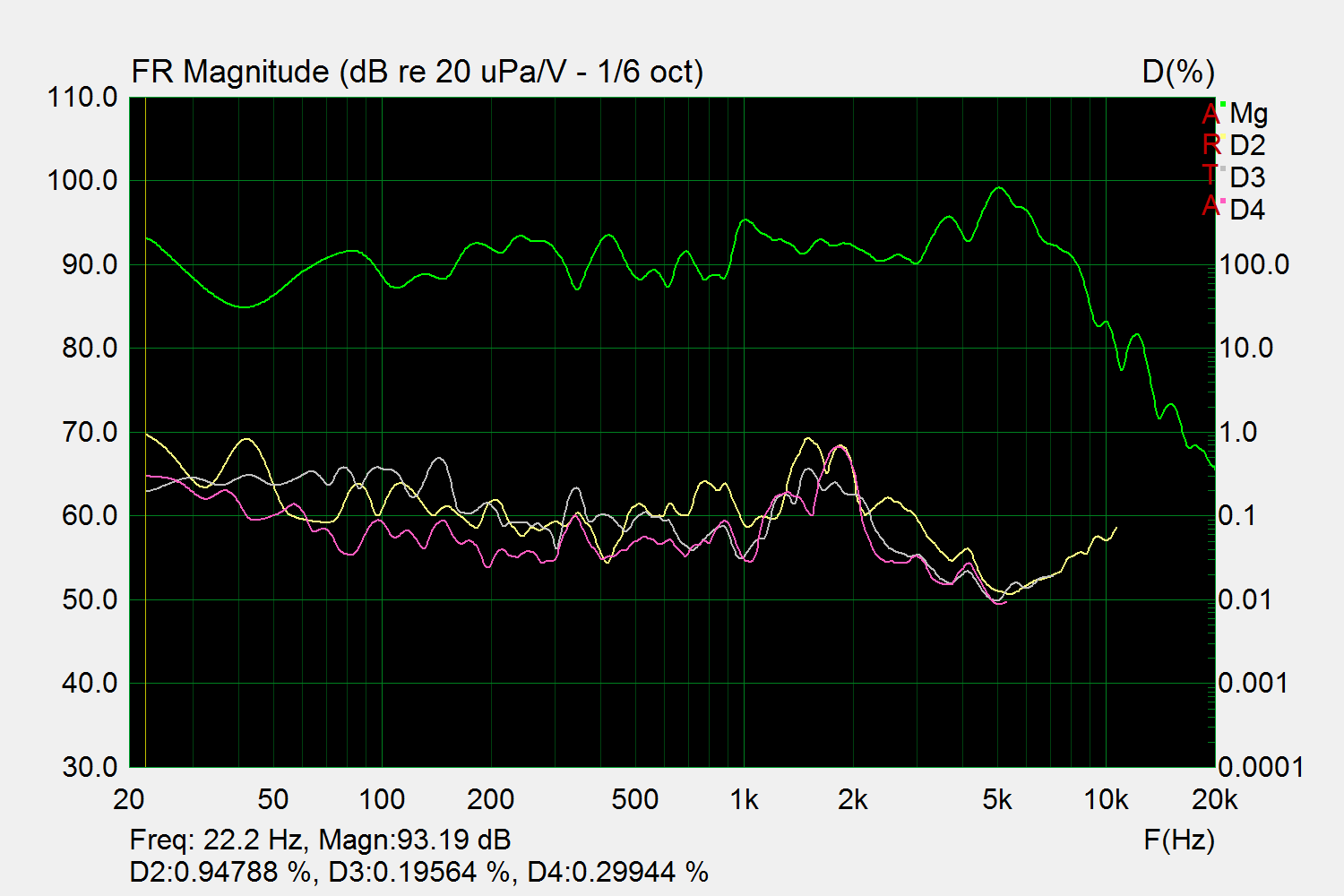

Там 10% искажений на самом восприимчивом участке (и пофиг от чего)
пс У Zandy свои измерения, а я сказал о твоих
Вот тот же самый замер, но на расстоянии 0,5 м. (в пару предыдущий график прикладываю):
С чего вдруг от увеличения расстояние искажения уменьшились? Тогда как во всех других диапазонах увеличились?
То есть, ты берешь и демонстрируешь АЧХ головки с цифровой коррекцией? И выдаёшь это за чистую монету?
Коррекция только снизу - это раз. Два - это ссылки на исходные посты, где всё описано. Три - кто кого здесь пытался налюбить?

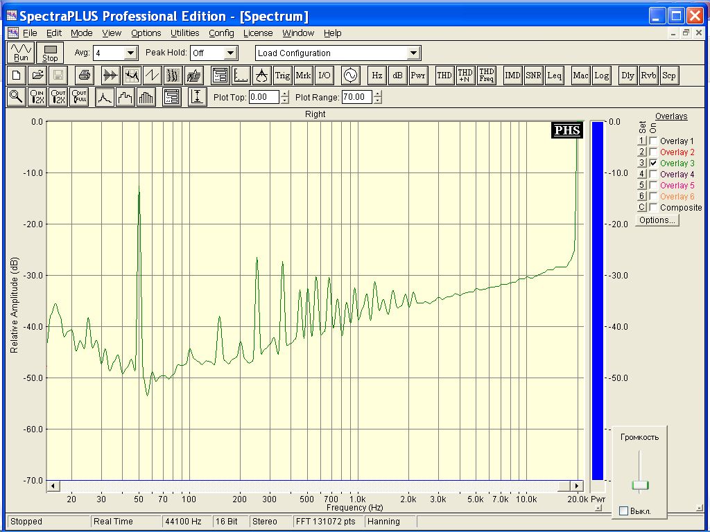

Вот прекрасный пример измерения электромагнитной помехи с помощью динамика. Если снимите спектр, то, возможно поймете, что это не акустический шумы, а ЭМП.
Иными словами, вы что-то измерили и что это такое вы понятия не имеете.
С помощью такой установки я выбираю места с наименьшим уровнем ЭМП для размещения аппаратуры.
Удачи в измерениях.

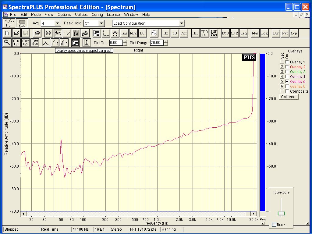

Прсмотрим , как ведет себя динамик с зафиксированной катушкой
1. Наводки на карту с подключённым микрофонным шнуром, закороченным проволочкой.
2. Фото проволочки получилось замечательно

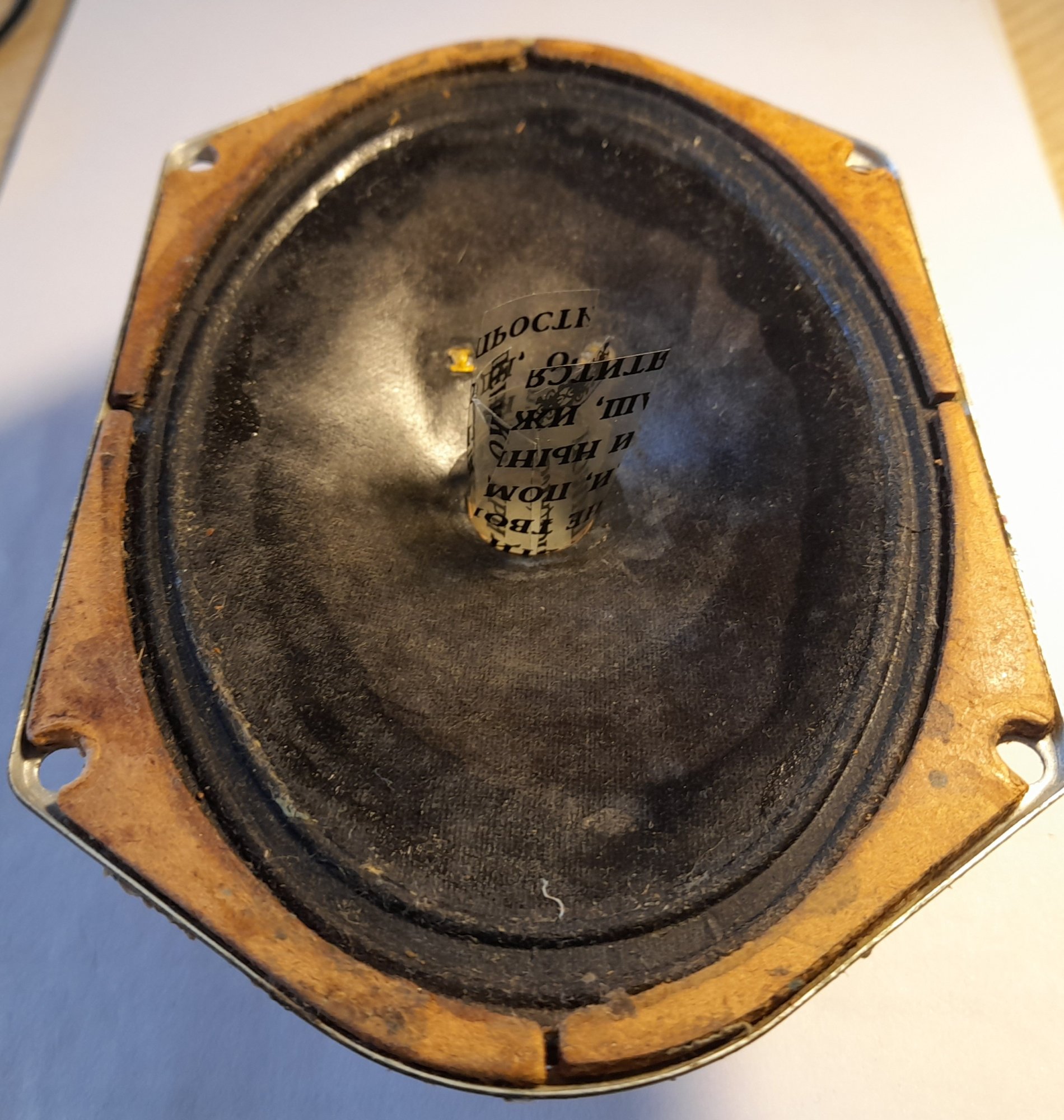

3. Динамик 1нд-4 с застопоренной подвижкой.
4. наводки на динамик
5. Наводки при касании рамы рукой
6. Наводки при касании рамы рукой, другой рукой взялся за землю входа.
Как все видят, динамик наловил ЭМП по полной. Мои наводки сильно отличаются от наводок гр. Кроме того, отличаются настройки усреднения, сглаживания и пр. Вместе с тем, отличаются и сами динамики.
Прокомментирую, для лучшего восприятия картинок.
Чувствительность по входу 1 мВ
-40 дБ означает уровень сигнала 10 мкВ
Любой ГД, включенный "микрофоном", выдаст 20-30 мкВ при уровнях зв.давления 40-50 дбА.

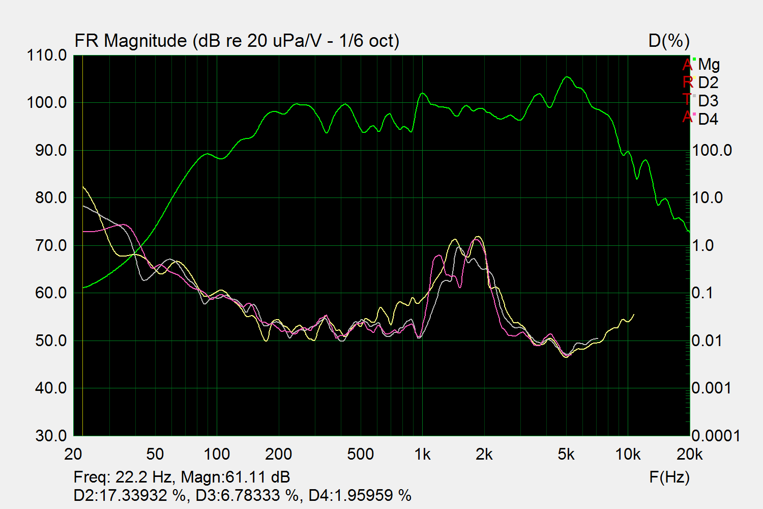

Смотрим - на расстоянии полуметра при V=2 В. имеем 98 дБ давления в диапазоне 200-4000 Гц в среднем. Итого на метре 98-6=92 дБ/Вт/м, что соответствует заявленному производителем.
Теперь вводим коррекцию, уменьшаем напряжение до 1 В. (для диапазона вне коррекции) и ставим микрофон на расстоянии 3 см от лицевой плоскости ГД. Получаем
Что, этого не может быть?
А что мешало повторить с коррекцией:
Как в предыдущем опыте без коррекции.

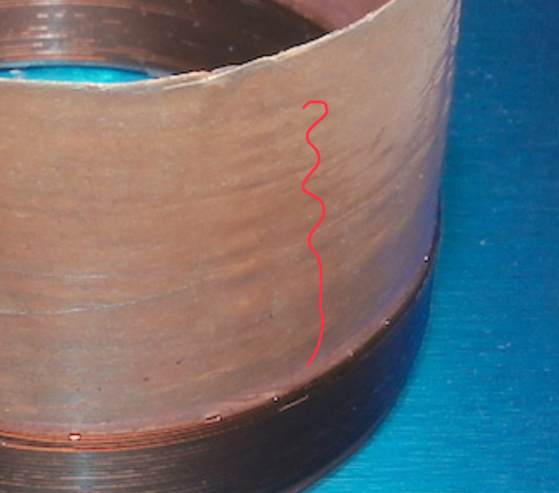

Тонкая душевная составляющая ПИЯного слесаря 6-го разрядУ, неистово клокочет, созерцая торцевую поверхность этого изделия..._hm_
А волны на каркасе очевидно для увеличения жесткости оного.

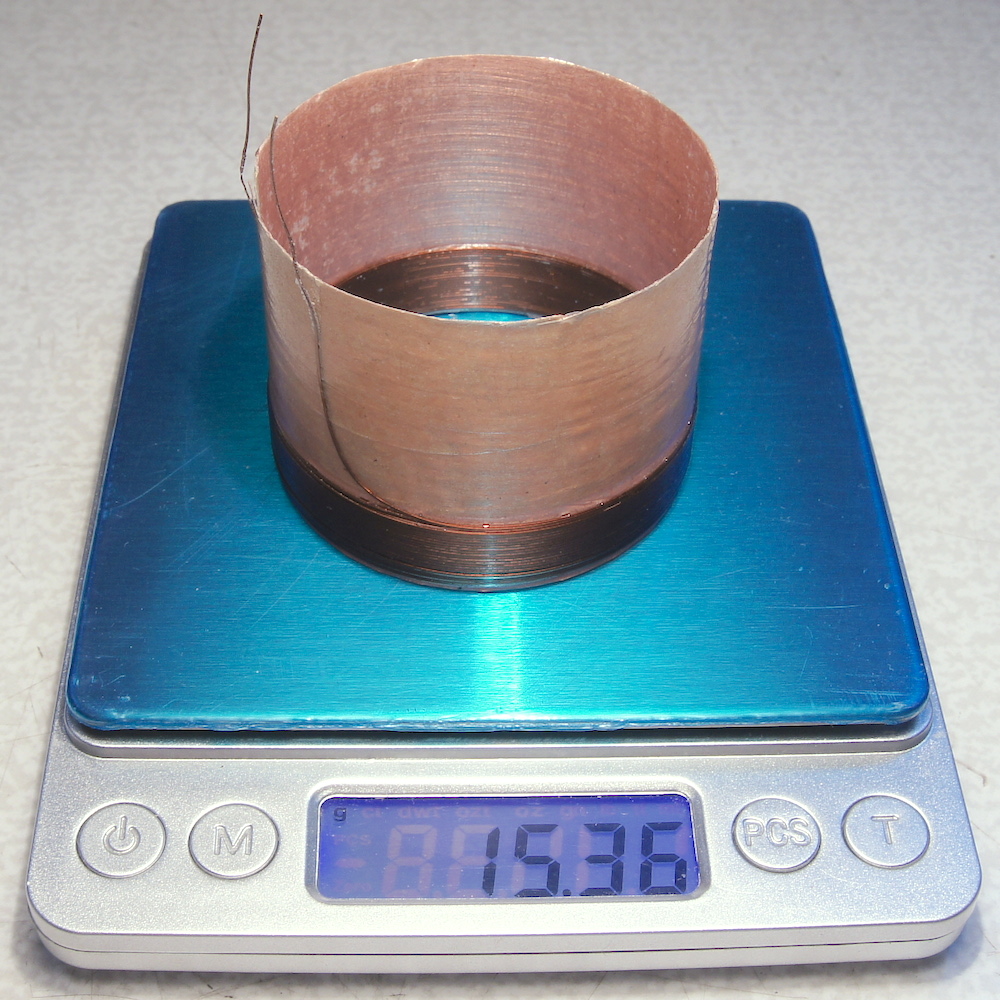

Катушки отдельно у нас заказывают 1-2 раза в месяц. Ещё 2-3 раза в месяц меняем целиком катушки динамиков на наши. Точно такие как на фото и видео.

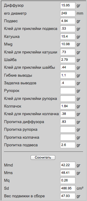

Подвижку басовика собрали. Вес 53.3 гр. Ещё будет приклейка колпака, покраска и пропитка подвеса.
Подвижку на весах сфотографировать не получилось, экран весов закрывается диффузором, под острым углом не видно цифр.

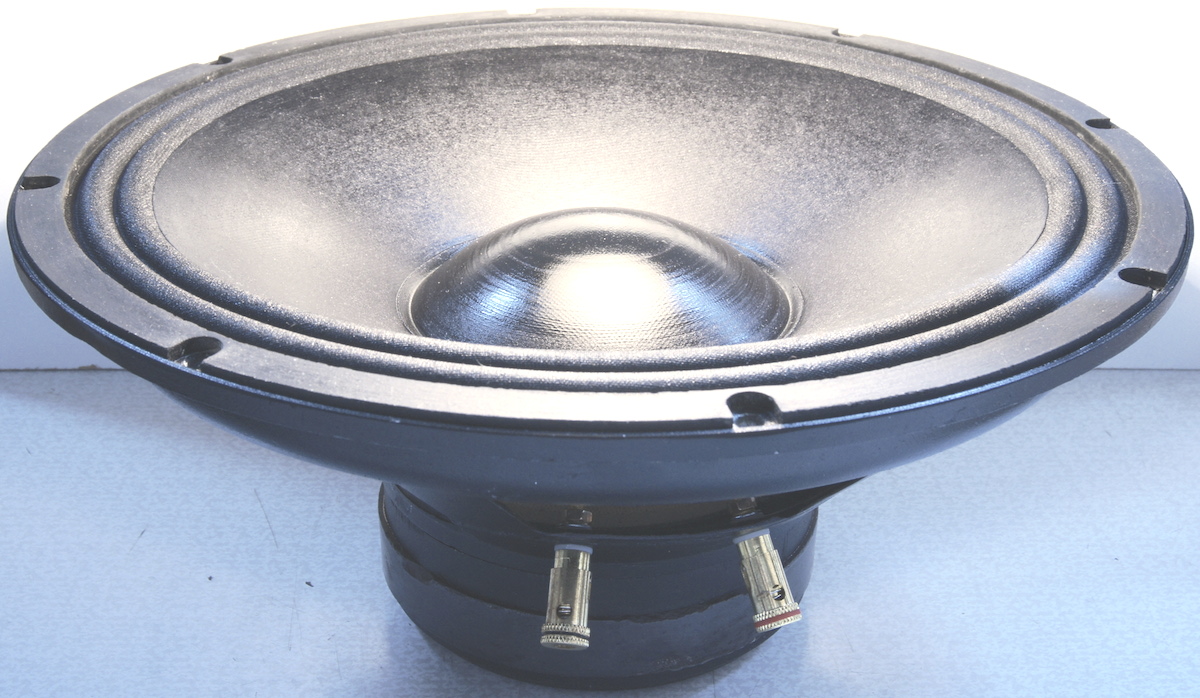

Измерения представителем заказчика:
Re 6.3 Ω, Le 3 mH, Mmd 51 гр, Fs 33 Hz, Qe 0.29, Qm 3.2, Vas 144 l. В ящике 80 литров 45 Гц в полке, 36 по -6 дБ.
Ничего корректировать не надо, делаем точно такой же 2-й экземпляр.
Условия измерений?
Заказчик доволен - условия выполнены, вероятность выигрыша прослушивания приближается к 100%.
Попробовали этот басовик в 2-х полоске с большим драйвером. До 500 тянет, согласуется отлично, вопрос только 1 - можно ли продлить работу выше. После 2-го экземпляра будем делать такой же, только для 2-х полоски.
Специально для местных оппонентов: обратите внимание на удивительное совпадение параметров заявленных на сайте и измеренных независимым специалистом.

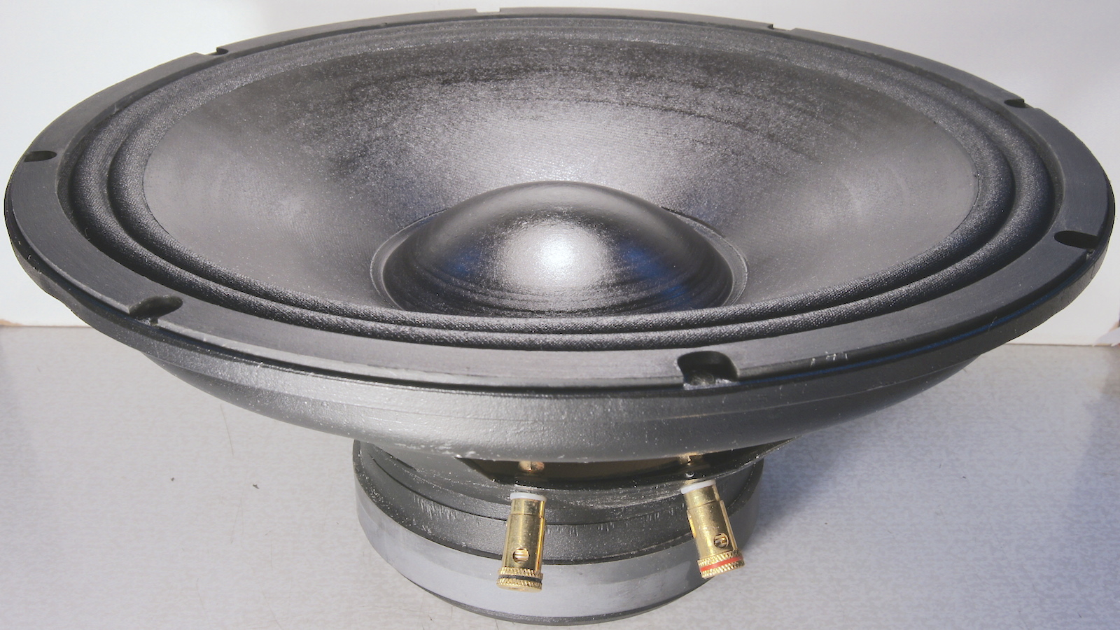

Продолжение темы.
Предыдущая версия понравилась. Теперь делаем облегчённый вариант, который будет тянуть чуть выше и зачем-то с вогнутым колпаком.

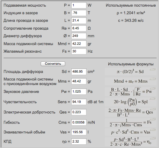

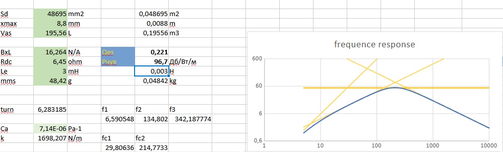

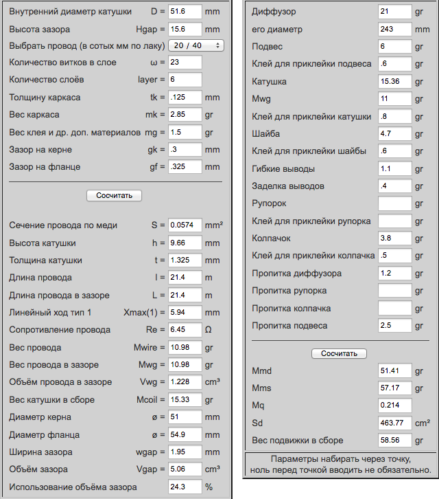

Расчёт подвижки:
Катушки точно такие как в прошлый раз (см. выше).

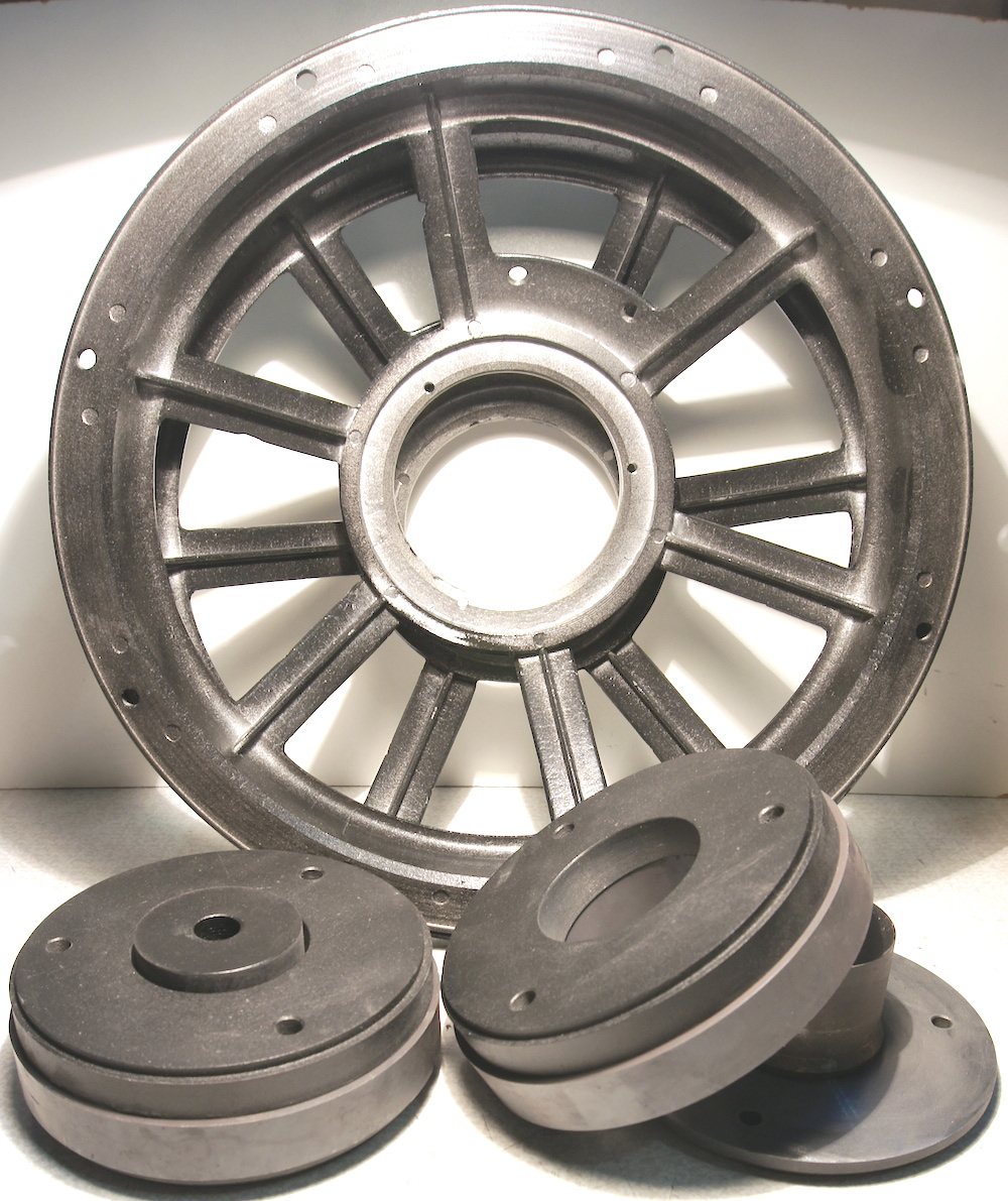

Цепи собрали, индукция 0.76Т
Что значит посмотреть на фото, включить логику, дать правильный ответ, сами в себе сомневаетесь. Для определения акустического оформления достаточно 4-х параметров Fs, Qe, Qm , Vas . Формулы при этом одни и те же. Вопрос был про Qts в 80 л закрытого объёма или это фазик, информации нет, одни восторги клиентов.
Ну так и кто мешает? Давайте угадаю: собственная лень. Те, кто её победил, по тем же самым формулам легко получают все необходимые параметры. Не хватает только Fs. В прошлый раз он был 33, заказчик просил пониже, поэтому 30.

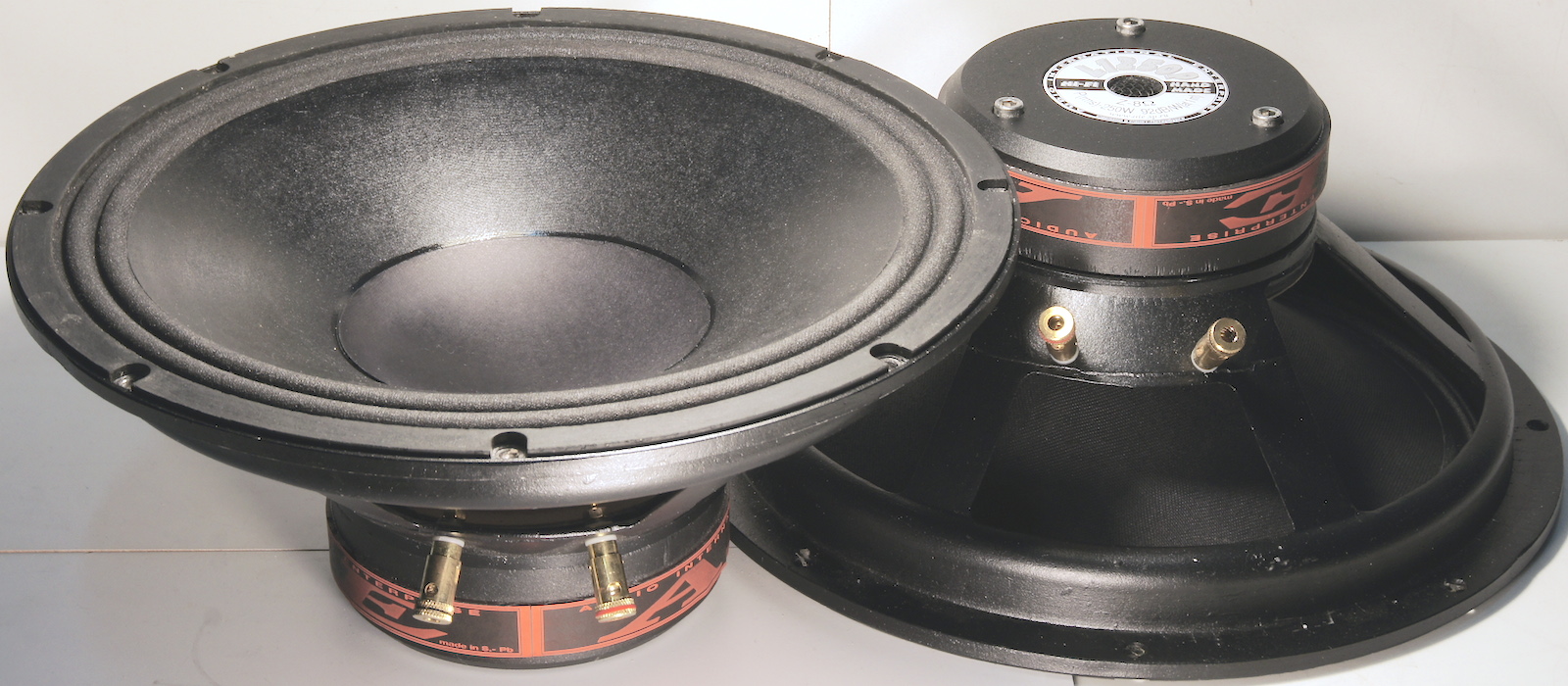

Вариант двенашек с вогнутыми колпаками, для профессионального применения. Понравилось с вогнутыми колпаками, кто бы мог подумать.
