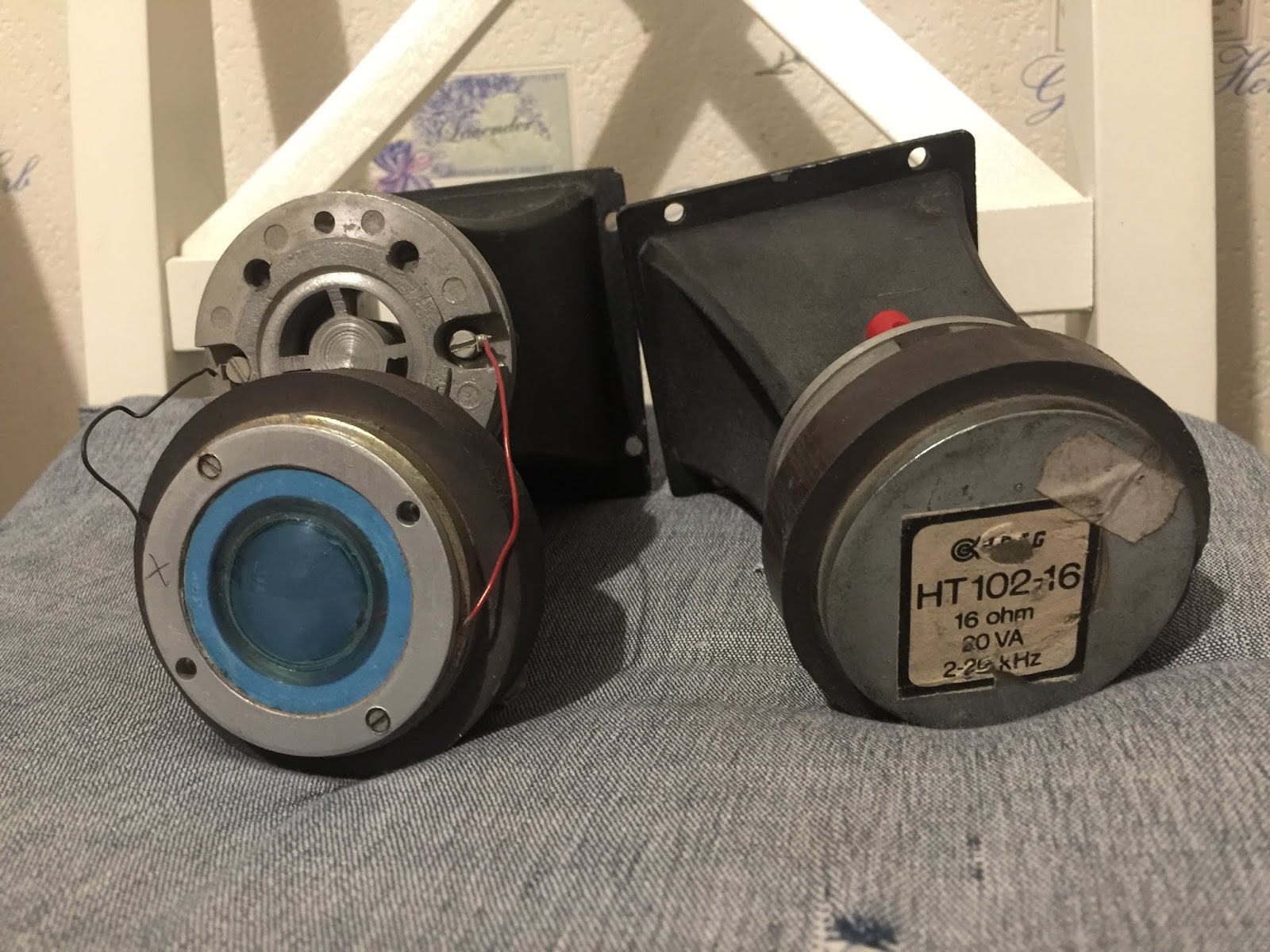

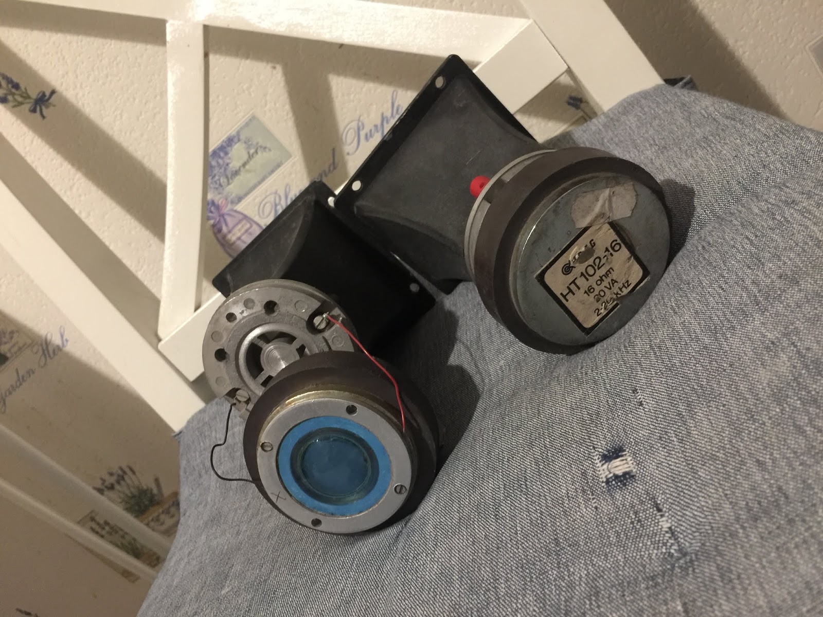

Beag HT 102-16
4,994
3,127
142
Сумская обл.

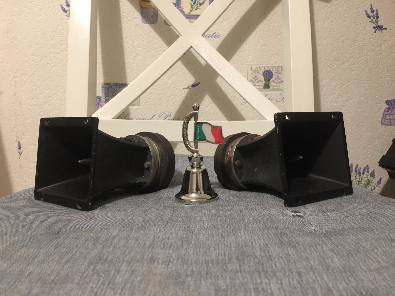

Мощность: 20 ВА = 16 Вт
Импеданс: 16 Ом
Диапазон частот: 2-20 КНz
SLP 100 дБ/Вт/м

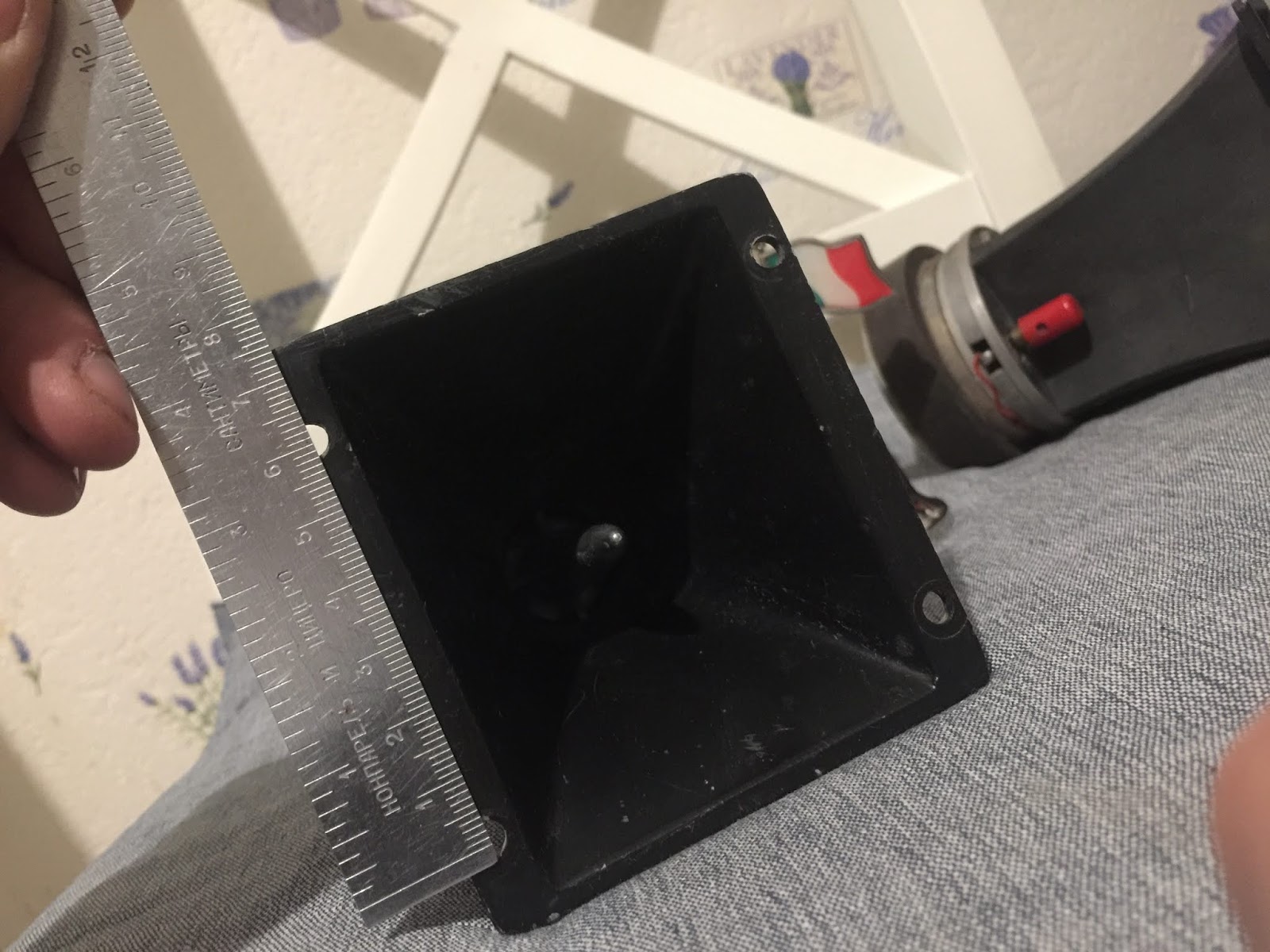

Размер трубы: 83 х 89 мм
Ø магнита: 72 мм

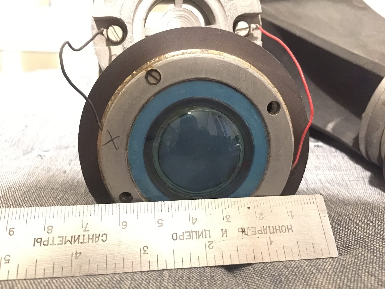

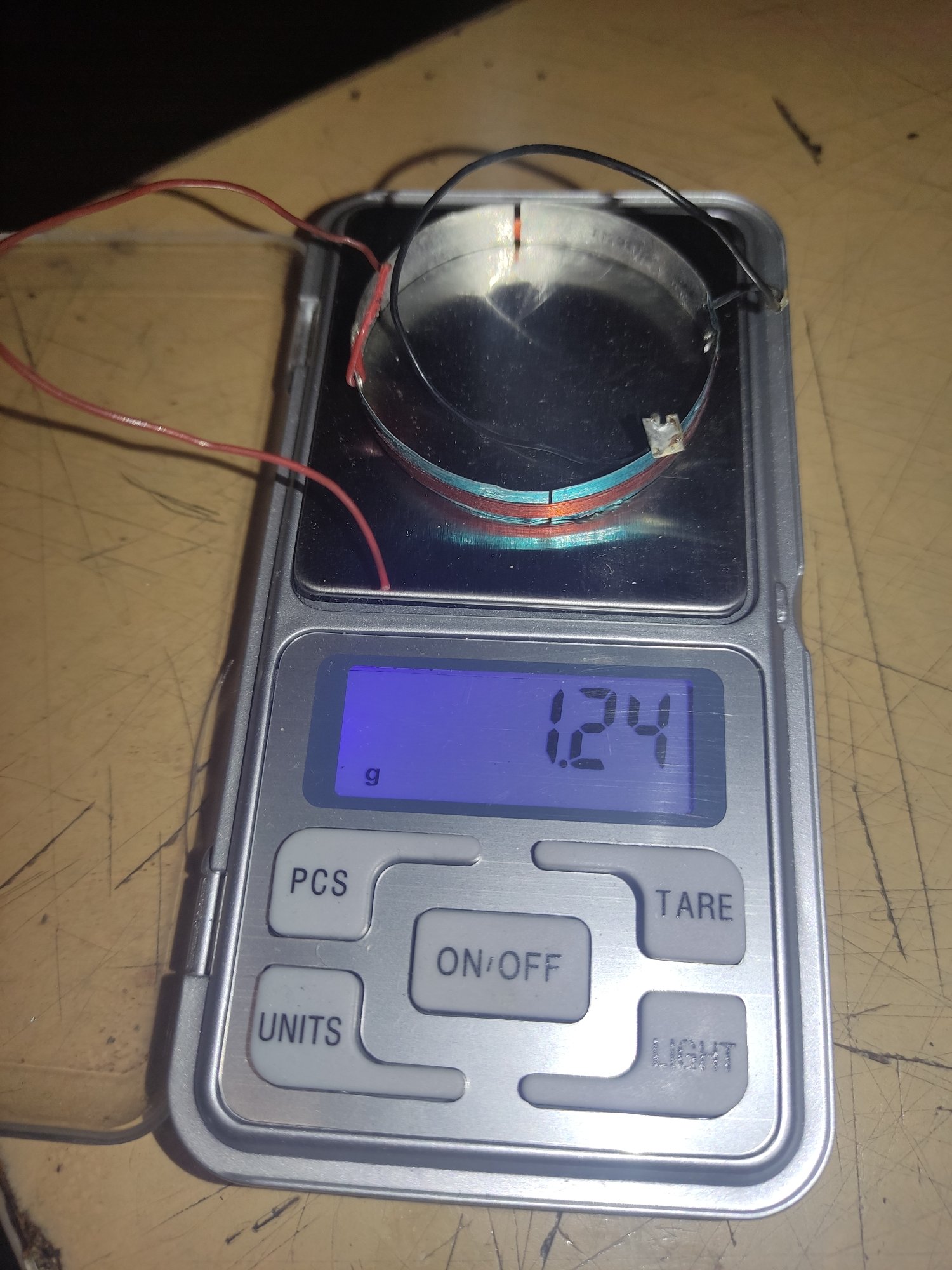

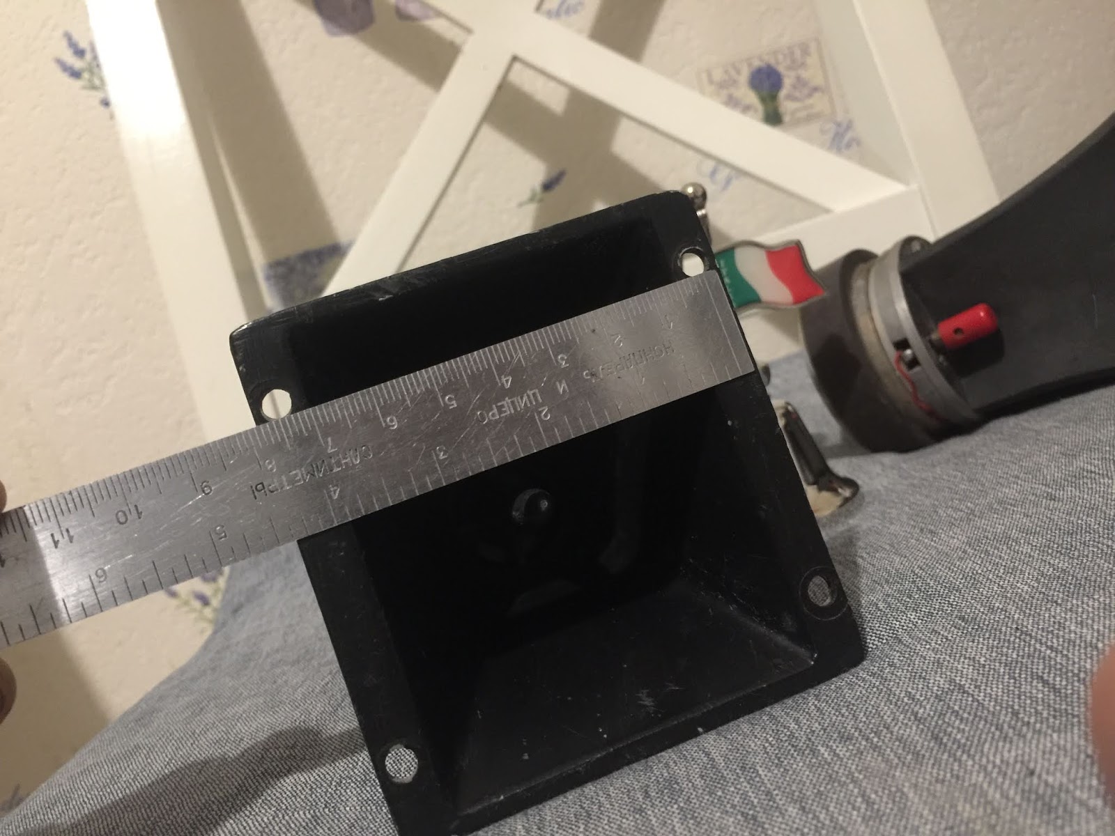

Зазор у них 0,8 мм высотой 2 мм (там внутри скос, а фланец при этом 4 мм). Керн 40 мм.
Катушка высотой 3 мм в 2 слоя. Медная намотана на алюминии 0,1 мм.

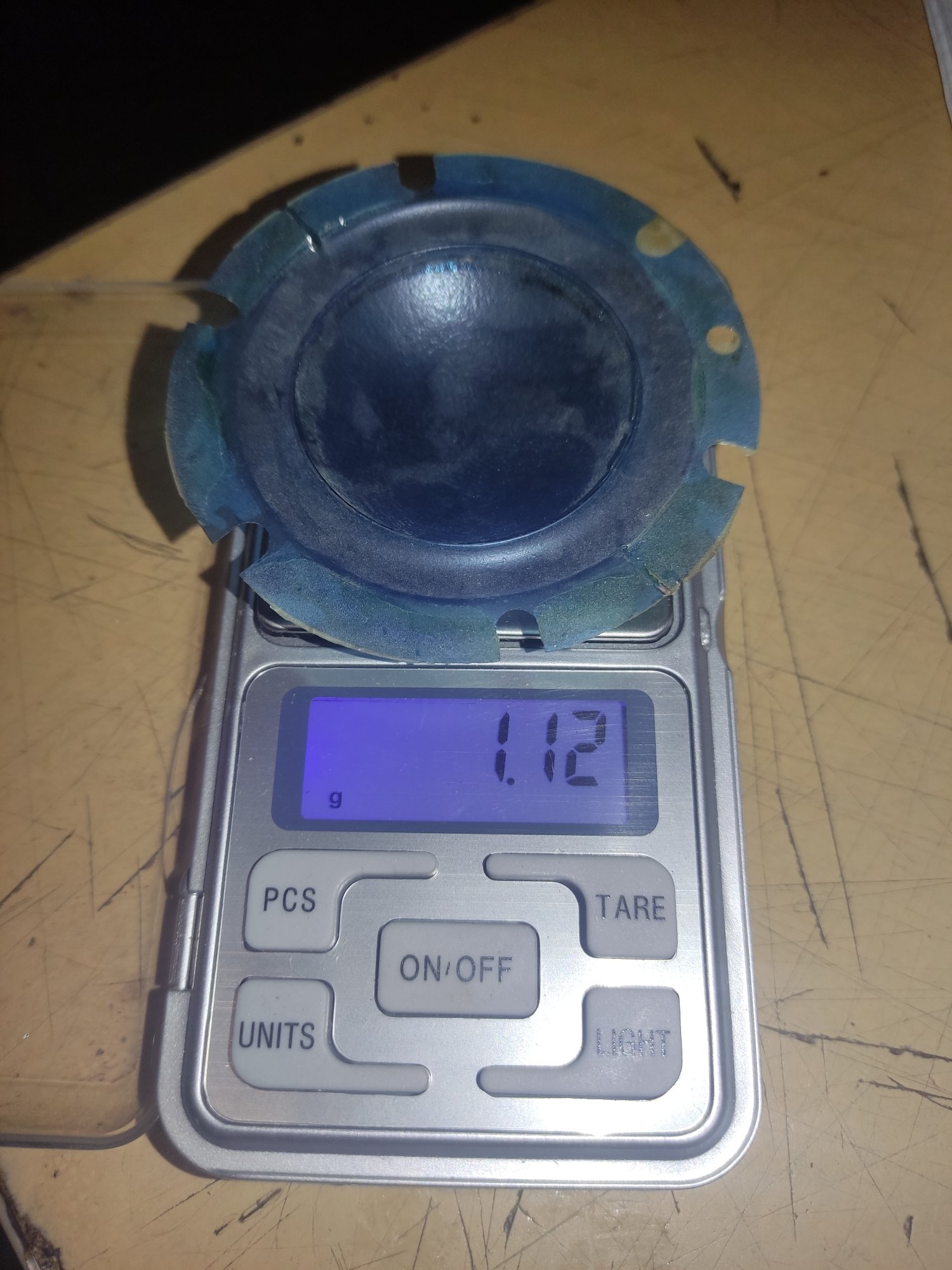

Купол 41 мм, синус подвеса 6 мм, толщина пластика купола около 0,13 мм.
Вес на фото, но надо учитывать длинные вывода катушки и широкое место приклеивания купола с большим количеством клея.
