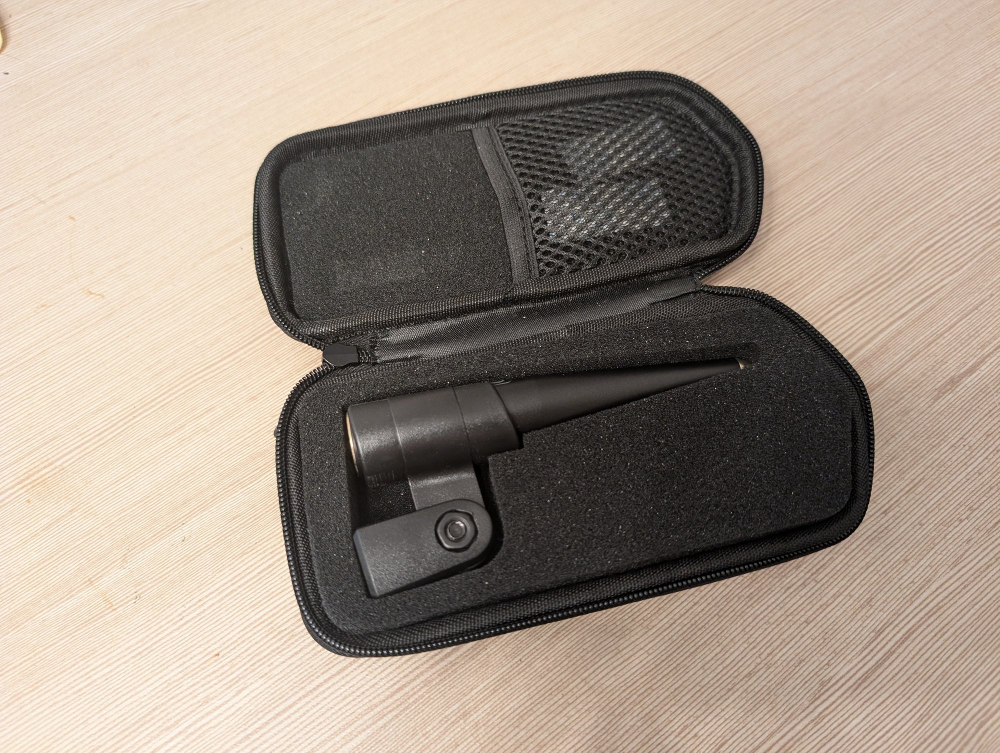

Некоторое время назад увидел сие в продаже.
Заинтересовала заявленная АЧХ до 30кГц.
Ну, все как обычно - "ултралинейно" и бла-бла-бла.
И как обычно для Берингера - единый файл калибровки на все микрофоны _hm_
Ценник - обычный для "не про" измерилок - 60 американских.
В общем, решил рискнуть - ибо много занимаюсь пищалами, и запас по АЧХе справа не помешает.
Теперь картинки.

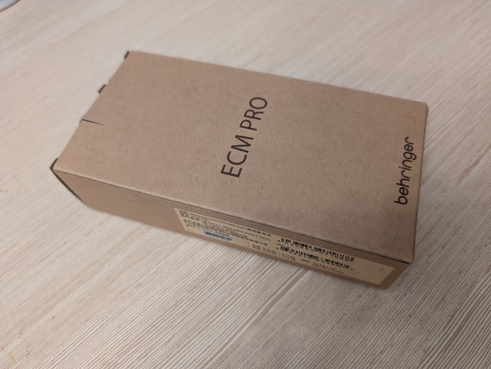

Приезжает вот в такой коробке картонной:
Внутри симпатичный полужесткий чехол:
В чехле сам микрофон и клипса под штатив:
Немножко деталей:
PXL_20250901_091130360.jpgPXL_20250901_091153696 (1).jpgPXL_20250901_091251896.jpg
В сравнении с собратьями:
(Микрофон от Карена, DaytonAudio UMM6, сабж)
Перейдем к тестам.
Диаметр отличается от привычного дюйма, 20мм, в пружинном держателе стойки несколько не уверенно стоит:
Но не смертельно.

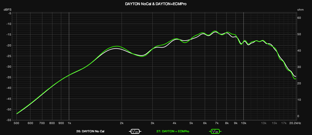

Как тестировал.
Установил по возможности жестко стойку, микрофоны старался устанавливать на едином расстоянии от измеримой колонки.
Результат, в полосе 20-20:
На мой взгляд - разница в пределах допуска. Чуть выделяется Дайтон в ВЧ области - но совсем не критично.
Вывод:
в звуковой полосе - зачет. Можно использовать.

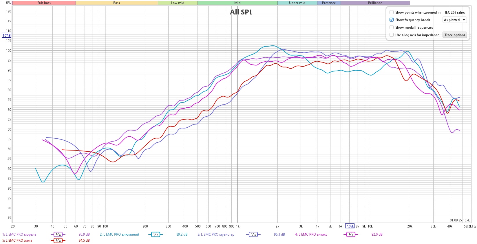

Посмотрим теперь на пресловутые 30к
Собрал все доступные дома пищалы:

И вот тут есть некие сомнения в достоверности - уж больно единообразный завал. Или может я что-то делаю не так...
А Ваш звуковой тракт включая звуковую карту и усилитель может выше 20кГц? Дискретизация ЦАП звуковой карты может повлиять тоже.
192-32, проверено, измерено.
где-то в Реве может быть что-то...
Хотя.... Усилитель...вот в нем не уверен совсем. Надо копнуть, может (а скорее всего так и есть) там узкое место.
Файлы коррекции звукового тракта применены относительно усилителя и дискретизации?
Коррекция при 48кГц и 192кГц будет разная.

Усилок валит выше 20ки. Микрофон не виноват _hm_
Так ччто продолжу тесты позже - после вправления мозга.

Разобрался. Усь оправдан. Виновата связка Винда-Бомж. Кто из них больше - так и не понял. Но вдруг все заработало _hm_
Достоверность данных выше 20 проверить нечем, так что будем верить Берингеру. Тем более что до 20 все более-менее верно.

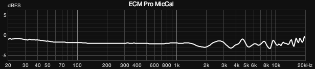

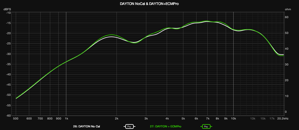

Глянул на калибровку Вашего ЕСМ, т.е., насколько ровный. Хммм...
в самопальной арматуре без предвара через драйвер VoodooHDA напрямую в мик.дырку БЕЗ калибровки и он же с калибровкой от ECM Pro.
Вполне отдаю себе отчёт, что это относительные кривульки, а не референс-мерки двумя миками.
Но здесь интересен разбег "с" и "без"
и со сглаживанием PSY

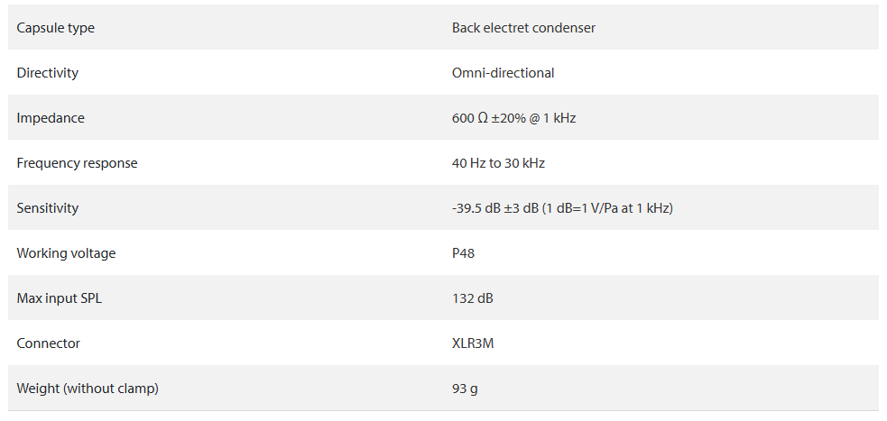

Получается, что в Вашем ECM Pro очень ровненький капсюль, что и подтверждает практически в горизонт кривулька MicCal (± дециБелий не считается;))
Соответственно, реальная АЧХа электрета будет инвертирована.
Возможно, там что то из серии Primo EM, которые влёгкую до 30кГц в горизонт.
Ну и Max input SPL 132дБ неслабецко так.
Только почему у Беринджеров коррекция 20Гц-20кГц, а не как заявлено в документации Frequency response 40Гц-30кГц??? smile_27
