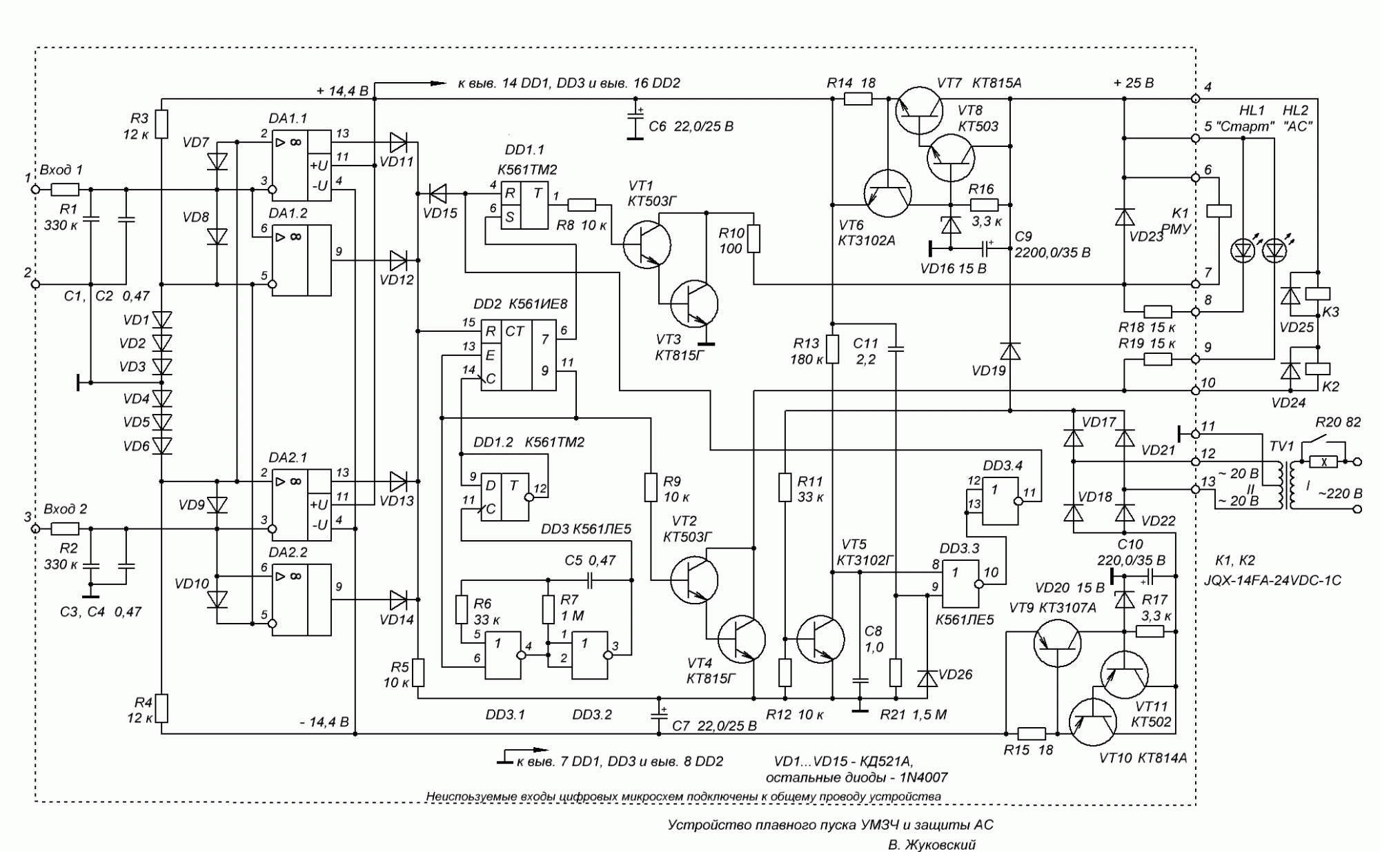

[QUOTE="ДДТ, post: 417208, member: 4262"] [ATTACH type="full" width="439px" alt="Пуско-защитное-устройство.gif"]148900[/ATTACH] Схема со сдвоенными ТЛ072 в качестве оконных компараторов. [ATTACH type="full" width="445px" alt="Схема блока пуска и защиты.GIF"]148904[/ATTACH] Схема с оконными компараторами на К157УД2. Сама схемная идея была потянута у С.И. Агеева из сверхлинейного УМ и реализована чуть по-иному на более новых тогда ИМС 561-й серии. [HEADING=2]Устройство плавного запуска и защиты[/HEADING] Для УМЗЧ ВВ-2011 было разработано новое устройство запуска и защиты, отличающееся от примененного в УМЗЧ ВВ-2008. В момент включения логические элементы устройства устанавливаются в начальное состояние: цепь R15С9 формирует лог. 1 на входе элемента DD3.3, появившаяся на выходе DD3.4 лог. 1 устанавливает триггер DD1.1 по входу R в состояние лог. 0 на выходе, она же через VD15 сбрасывает счётчик DD2 в начальное состояние по входу R. Лог. 0 на входе 6 разрешает работу тактового генератора на элементах DD3.1 и DD3.2. Триггер DD1.2 понижает тактовую частоту в два раза и передаёт на вход С десятичного счётчика DD2. С появлением на выходе Q7 лог. 1 триггер DD1.1 по входу S устанавливается в состояние лог. 1 на выходе, ключ VT1VT3 открывается и подаёт напряжение на реле К1. Это реле своими контактами К1.1 замыкает балластный резистор R21, включенный последовательно с первичной обмоткой силового трансформатора TV1. На этом этап плавной зарядки ёмкостей блока питания заканчивается. Дальнейшее продолжение счёта приводит к появлению лог.1 на выходе Q9 счётчика, открыванию транзисторов ключа VT2VT4 и включению реле коммутации АС, расположенных вместе с диодами VD24VD25 на платах УМЗЧ. Лог. 1 на выходе Q9 DD2 запрещает работу тактового генератора по входу 6 DD3.1, да и сам счётчик с появлением лог. 1 на входе Е останавливает счёт. Устройство переходит в устойчивое рабочее состояние. На входе устройства установлены два оконных компараторов DA1.1…DA2.4, опорные напряжения и пороги срабатывания которых заданы R3VD1VD2VD3 для сигналов положительной, и R4VD4VD5VD6 – отрицательной полярности. Положительные напряжения с выходов сработавших компараторов суммируются диодами VD11…VD14, включенными по схеме ИЛИ, на резисторе R3. Работа счётчика в момент запуска УМЗЧ может быть запрещена в случае аварийной ситуации, приведшей к срабатыванию компараторов и возникновению лог. 1 на выходе любого из них, при этом реле К1 не срабатывает. При возникновении аварийной ситуации во время работы УМЗЧ будут отключены только реле АС К2 и К3. Контроль сетевого напряжения реализован так: при наличии сетевого напряжения транзистор VT5 запирается в моменты перехода значения переменного напряжения через ноль. В остальное время периода он открыт поступающим в его базу через резистор R14 током и не даёт току резистора R13 зарядить С8 до уровня порогового напряжения логического элемента DD3.3. Выключение усилителя или исчезновение сетевого напряжения приводит к запиранию транзистора VT5. Если в течении времени свыше длительности четырёх периодов сетевой частоты сетевое напряжение не появится, С8 заряжается, лог. 1 на входе элемента DD3.3 приводит к появлению лог. 1 на выходе DD3.4 и по входам R триггер DD1.1 вместе со счётчиком DD2 сбрасываются в начальное состояние. Ключи VT1VT3 и VT2VT4 запираются, реле К1, К2 и К3 обесточиваются. АС отключаются за время не более 0,1 с с момента исчезновения переменного напряжения. Устройство питается стабилизированным двуполярным напряжением 14,4 В от стабилизаторов VT7VT8 и VT10VT11 с ограничением выходного тока VT6R14 и VT9R17 на уровне 40 мА - для питания усилителя-выпрямителя стрелочных индикаторов выходной мощности. [ATTACH type="full" width="451px" alt="1756272309975.png"]148905[/ATTACH] [URL]http://forum.cxem.net/index.php?showtopic=120598[/URL] [MEDIA=youtube]vgyNq9z8VKI[/MEDIA] [/QUOTE]
