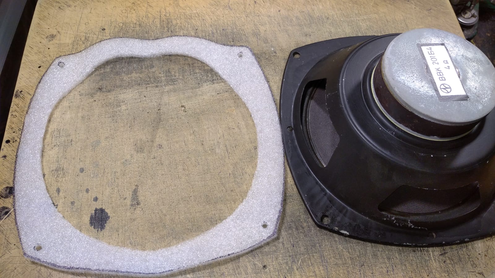

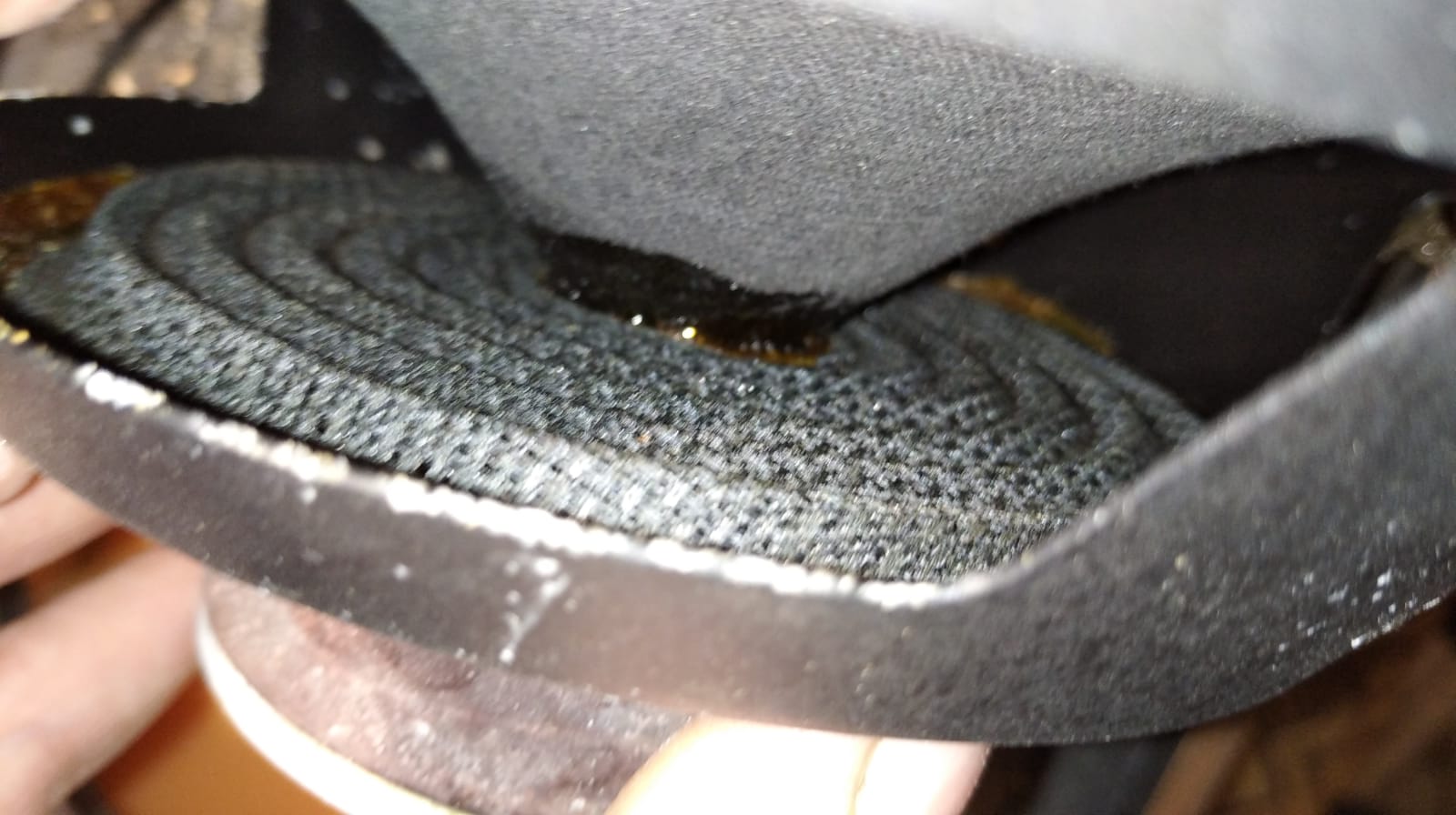

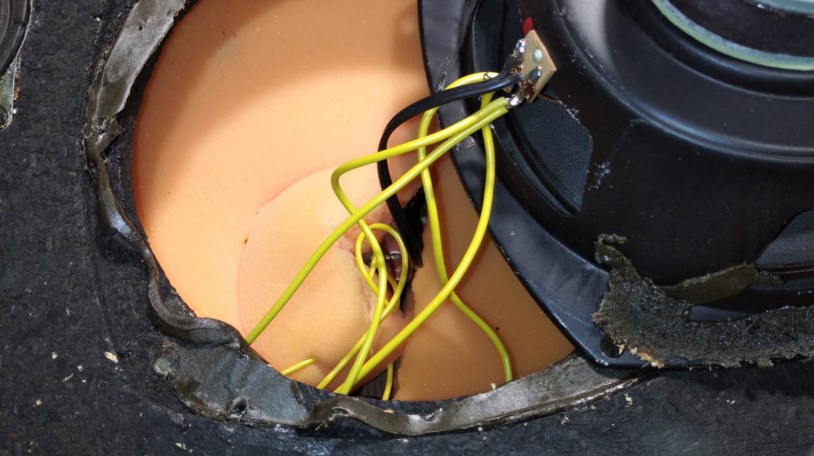

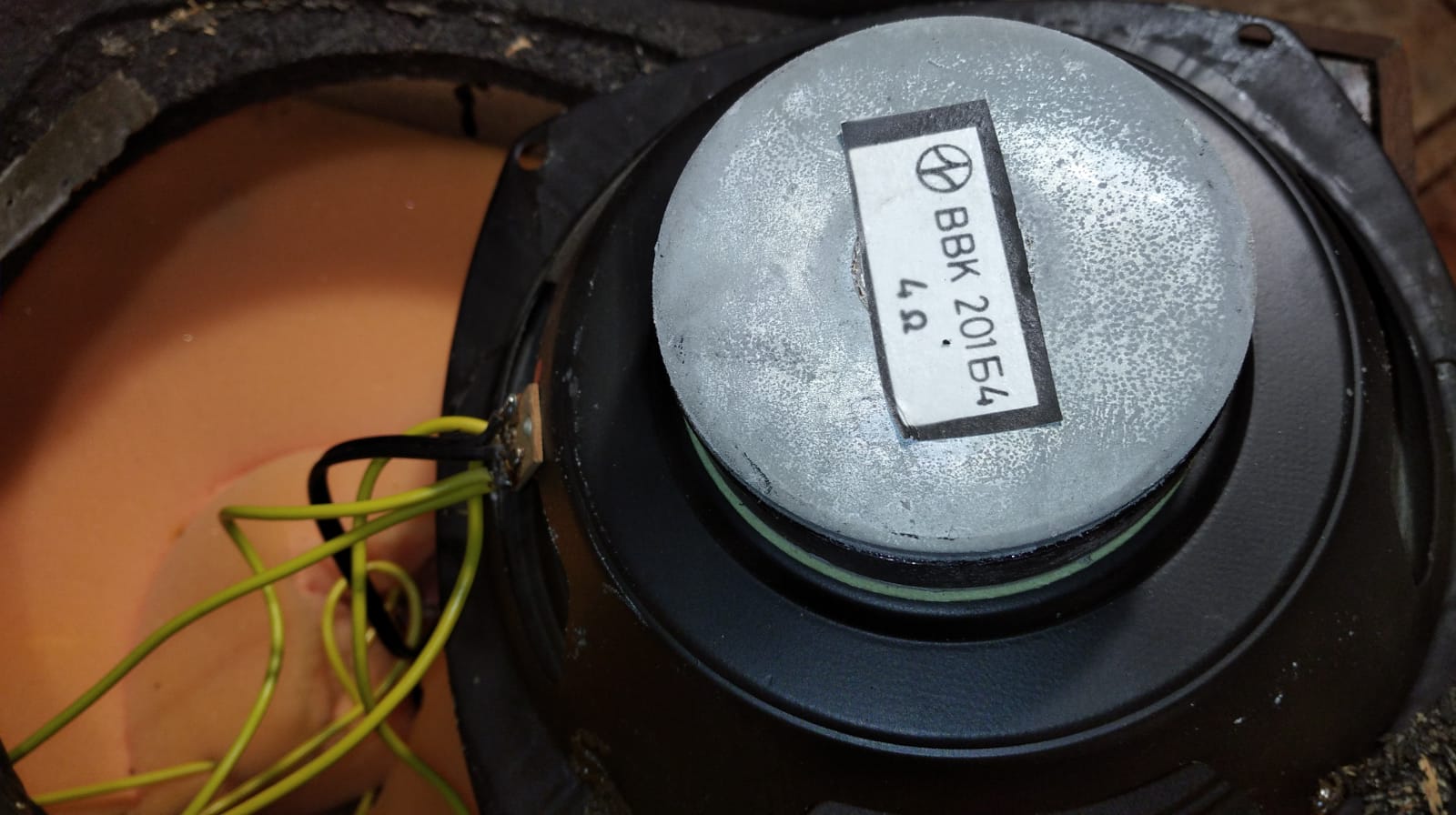

Всем привет опять)
Не колонки,а колонка точнее.
А.Б. сказал что Болгарские. Я поискал по быстрому пока ничего не нашёл.
Если кто название даст,поправлю.

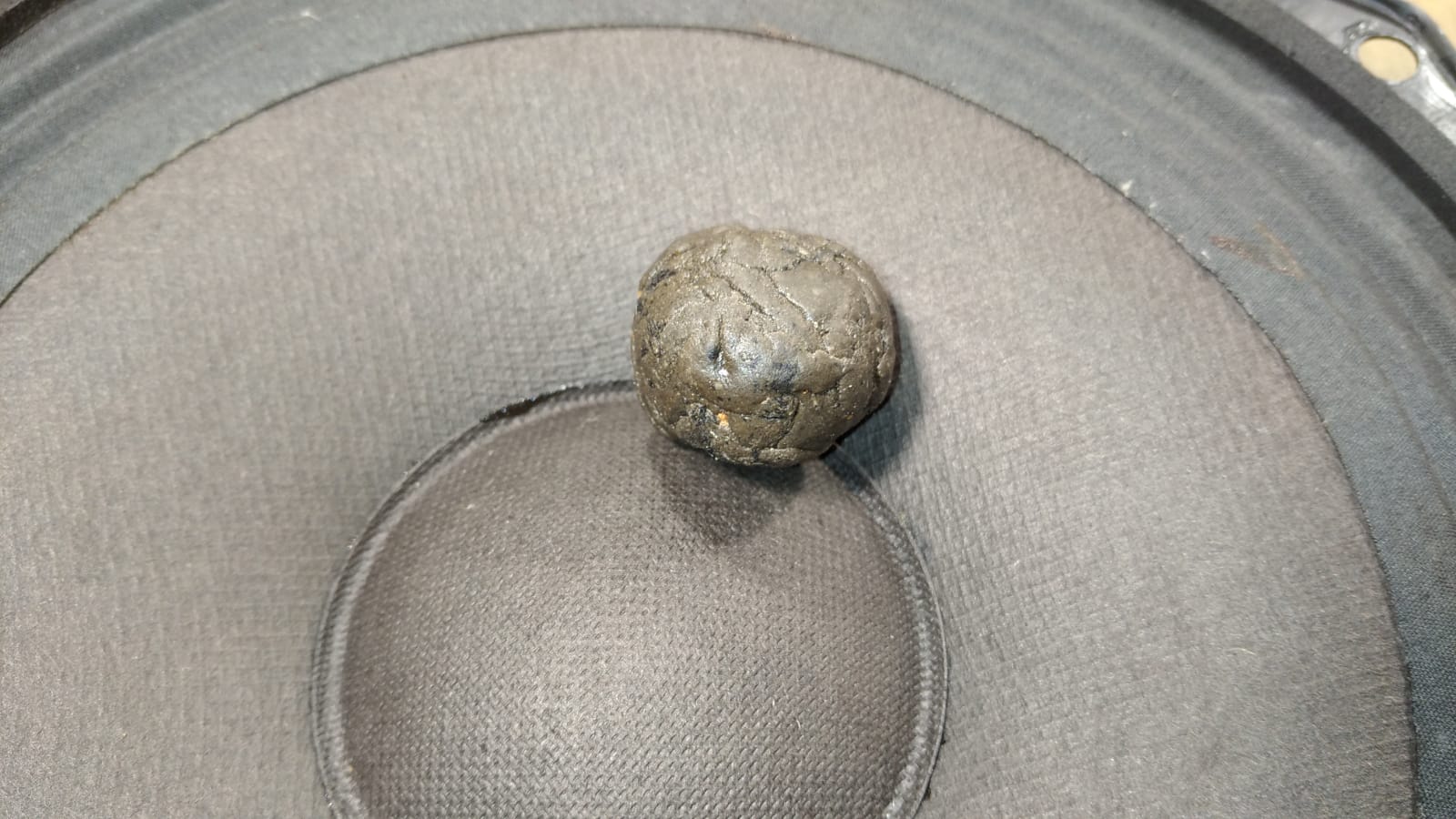

Играла хорошо,но похрипывала ,причём на небольшой громкости,громкости добавляешь,хрип маскировался.
Гриль у неё тоже был,но там ДСП развалилась,выкинул,осталась только ткань акустическая,пригодится.
ФИ с ПАС.

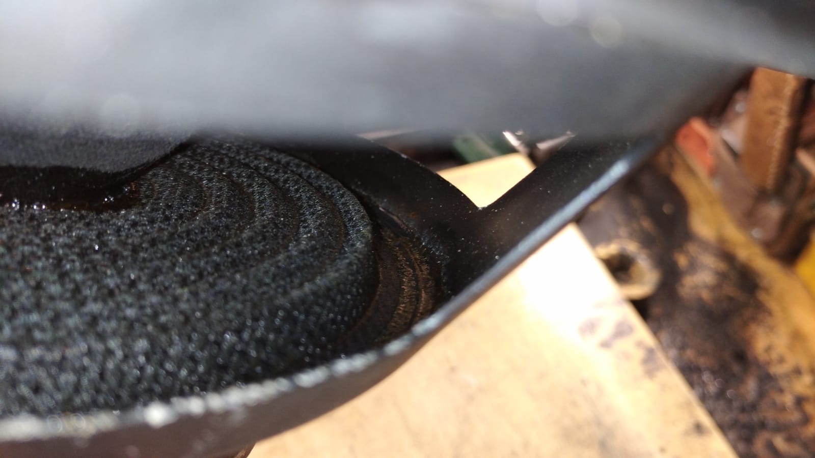

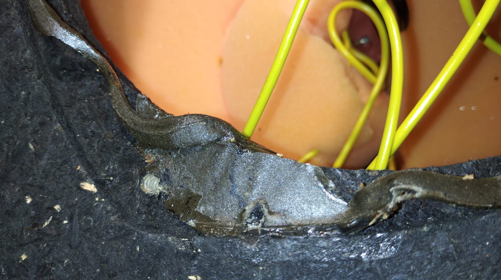

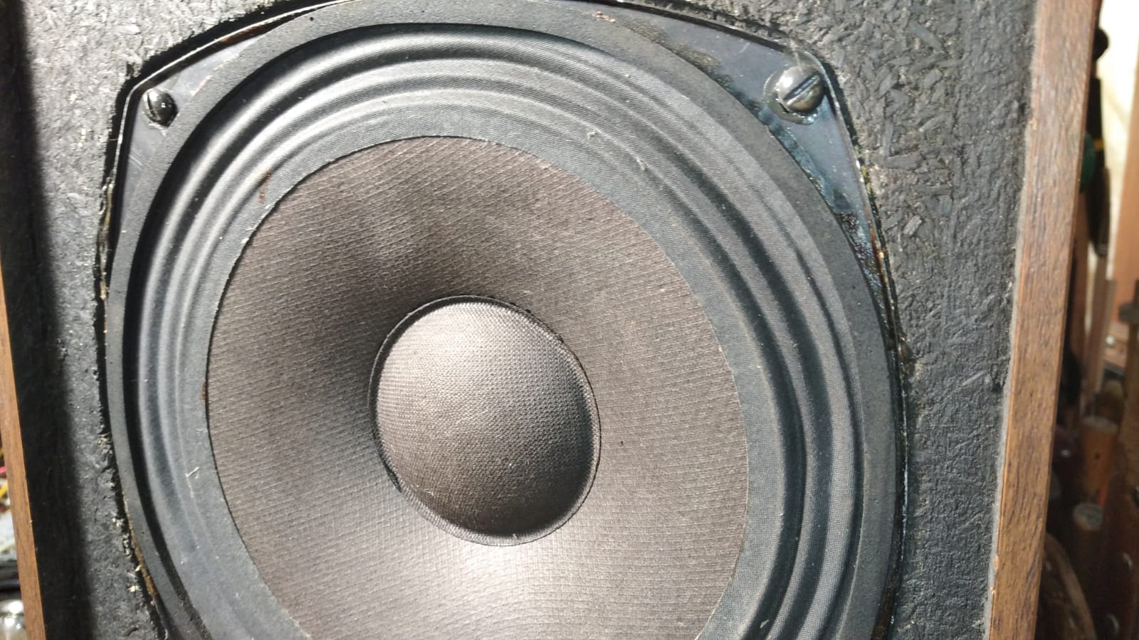

Ну залез.Ничего страшного,просто отклеилась ЦШ))
Она и погромыхивала слегка.
Аккуратно почистил от старого клея,просто осыпался.
Пропитал спиртом край немного.
Потом разведённым в спирте БФ2 прошёлся,пропитал.
Так же промазал стык диффузора и ЦШ,на всякий,думаю клей там тот же что и на ЦШ по краю,трещинки были видны.
Края ЦШ сразу притянулись сами на место.
Потом уже БФ2 не сильно разведённым прошёл,подсохло чуть и просто БФ2 чуть промазал.
Проверил,всё в норме.На небольшой громкости.
После приклейки ЦШ низов стало меньше))
Ну и так нормально,зато не хрипит ничего,звук ещё лучше стал.

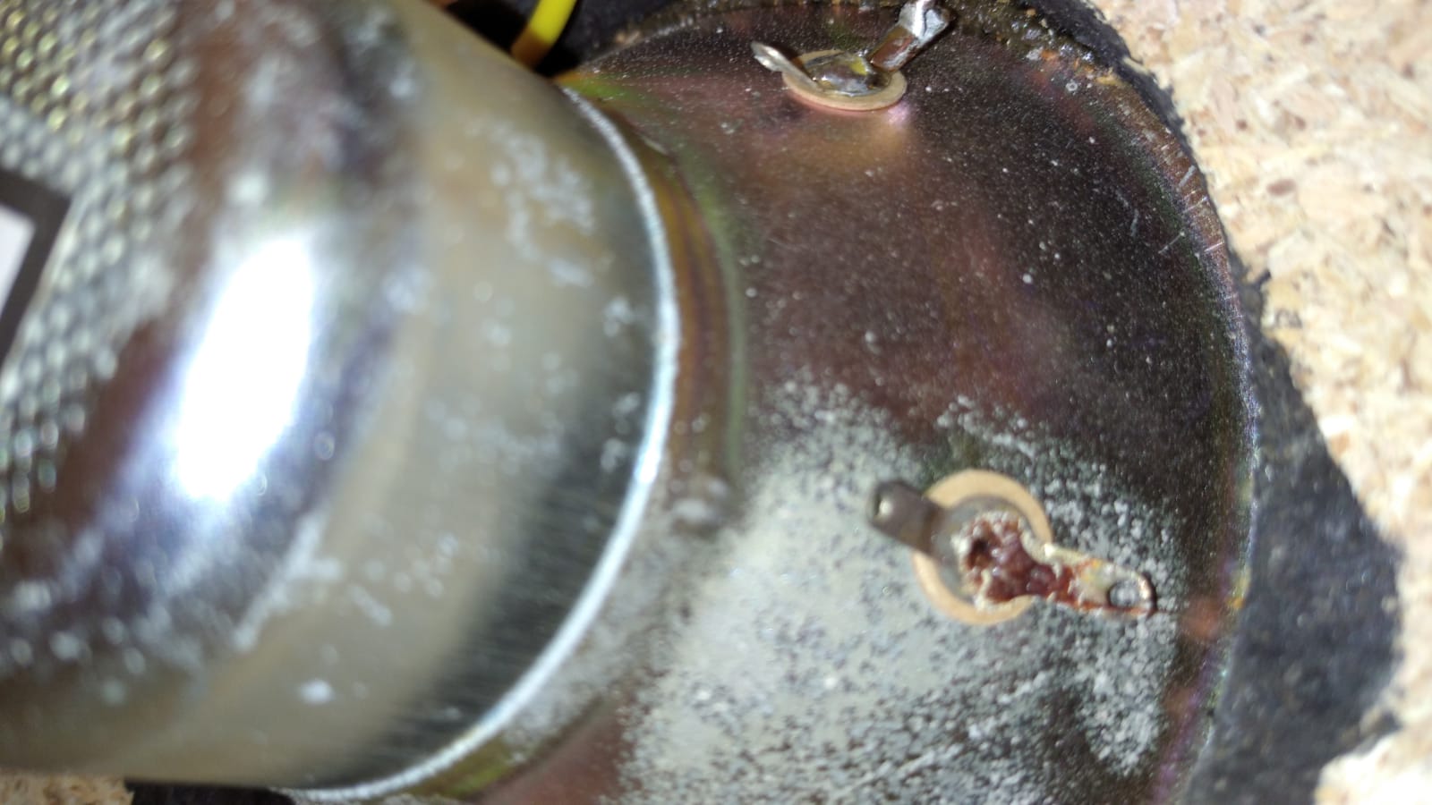

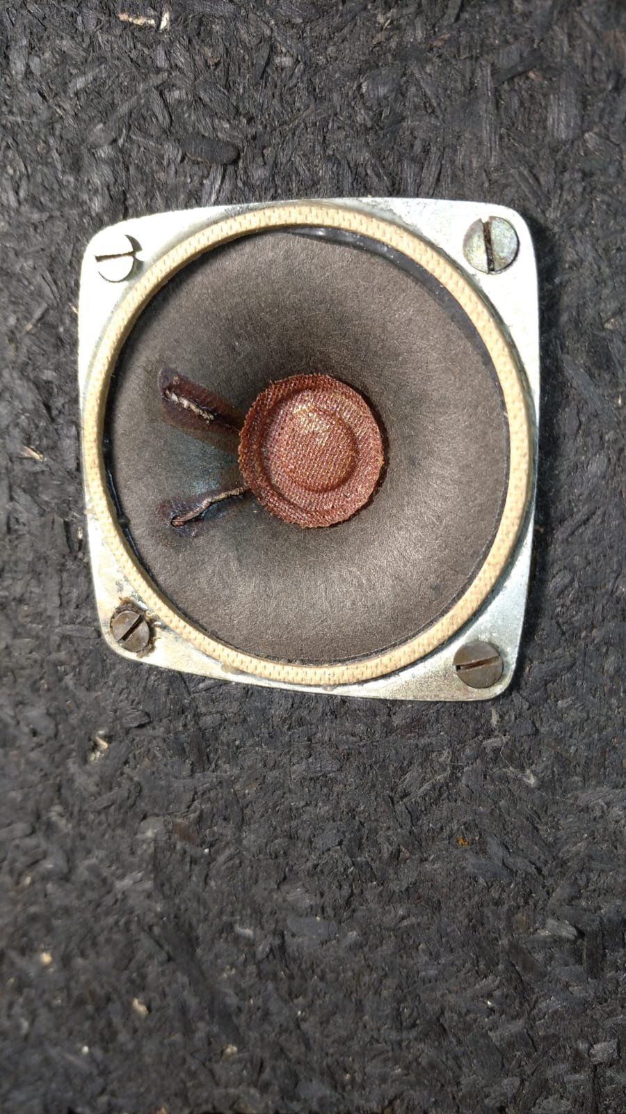

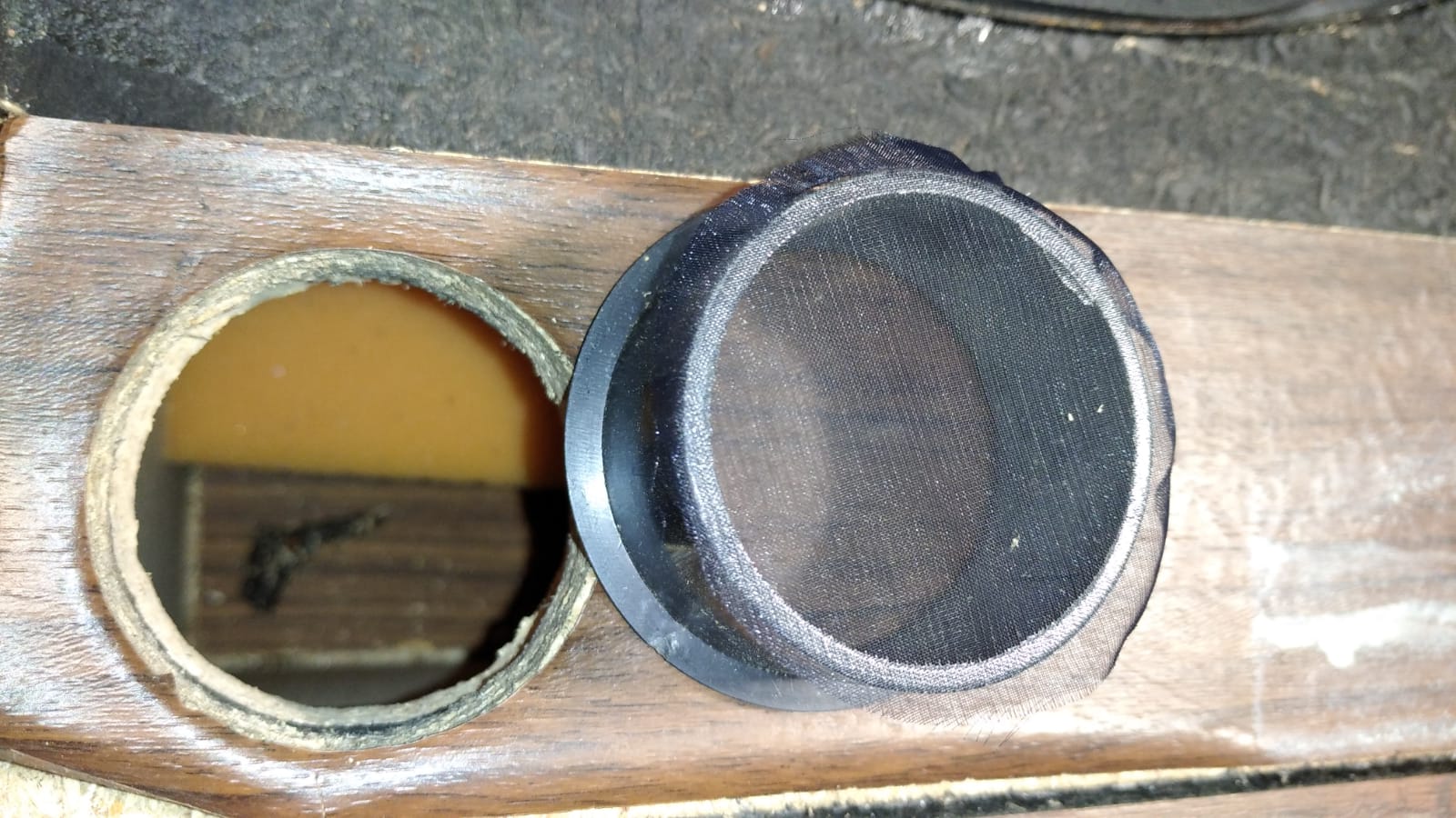

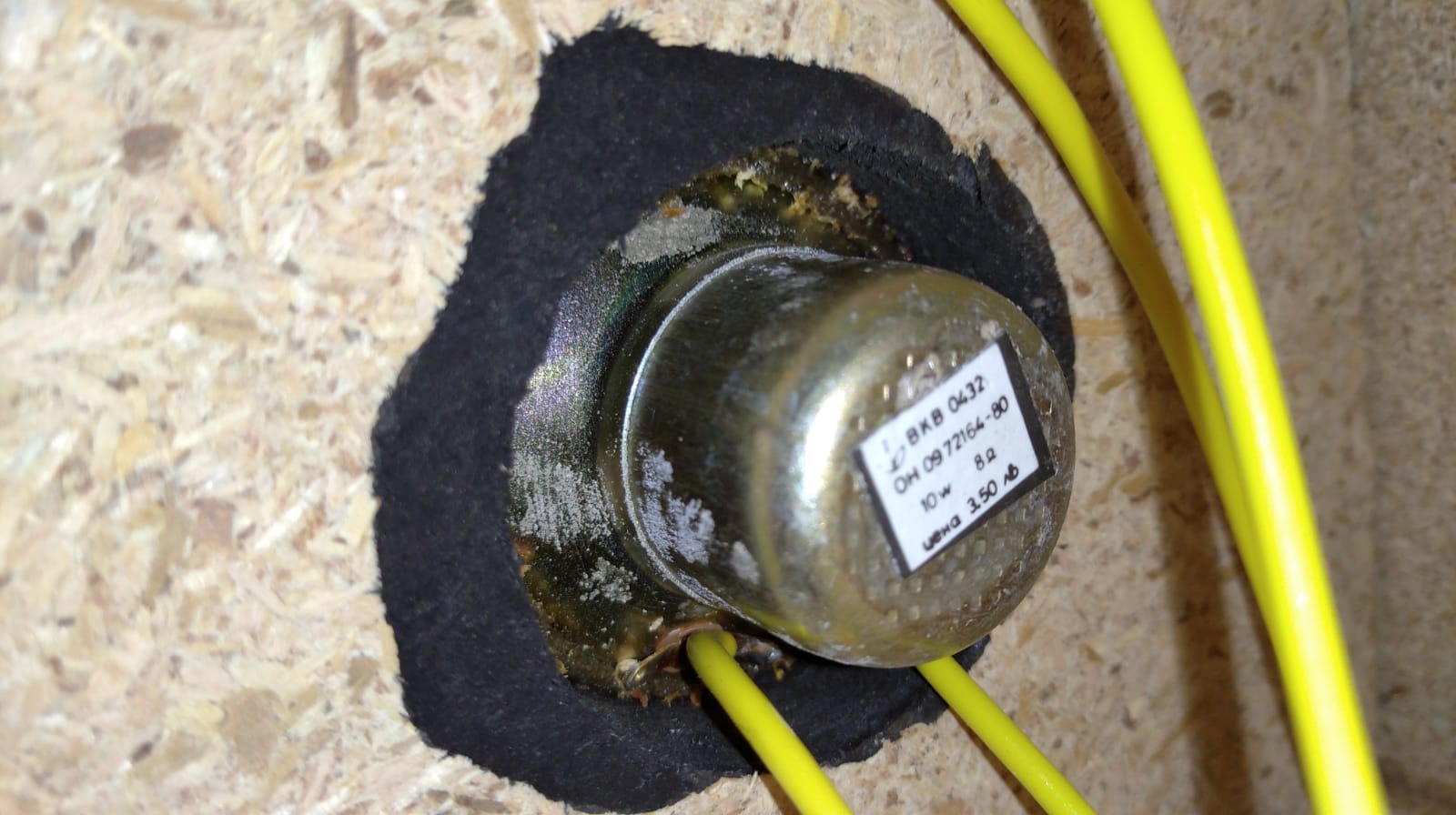

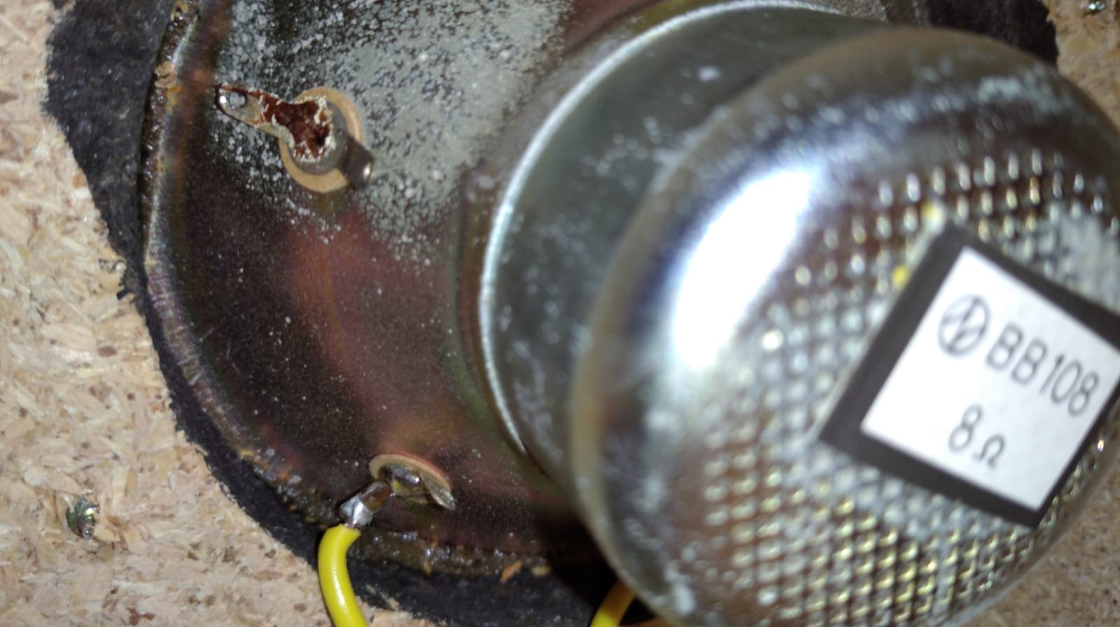

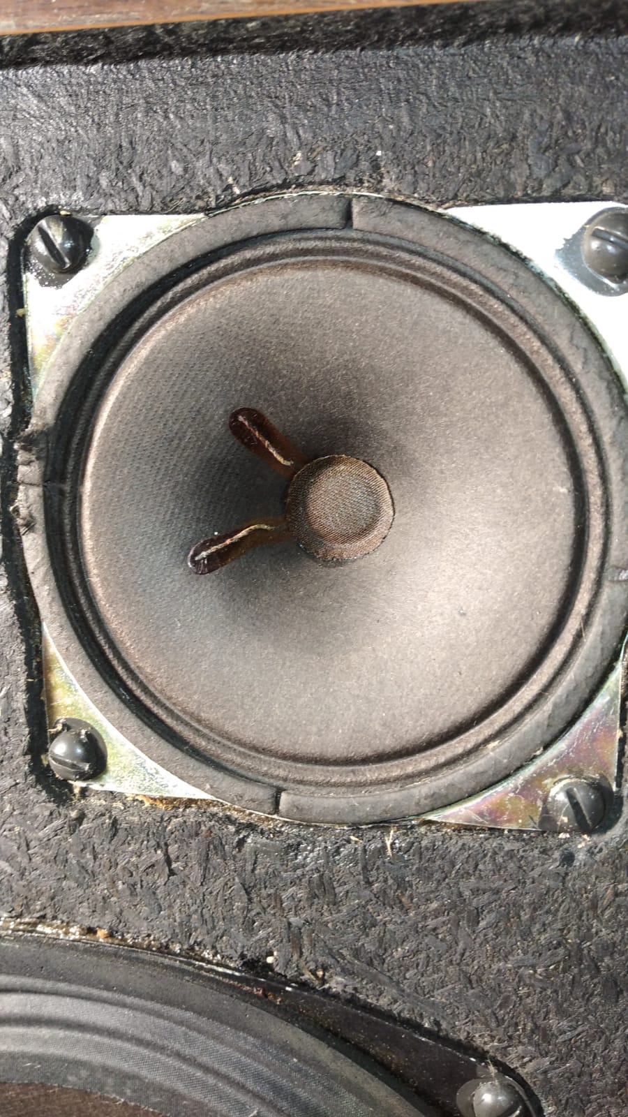

ВЧ СЧ ,как я понял на кобальте.Неплохо.
Дальше не полез.

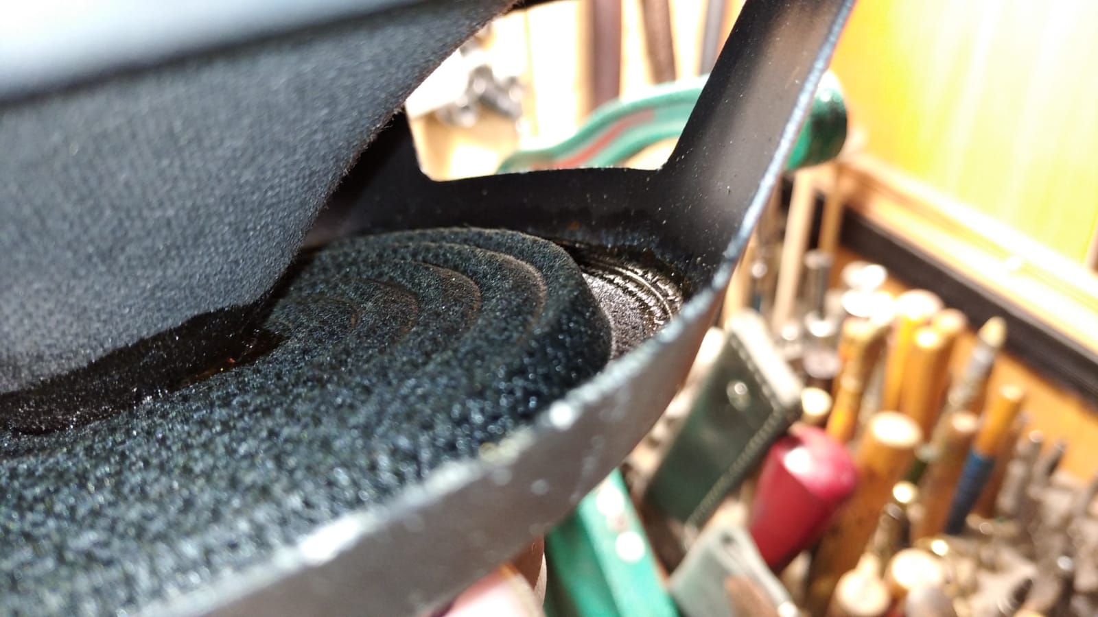

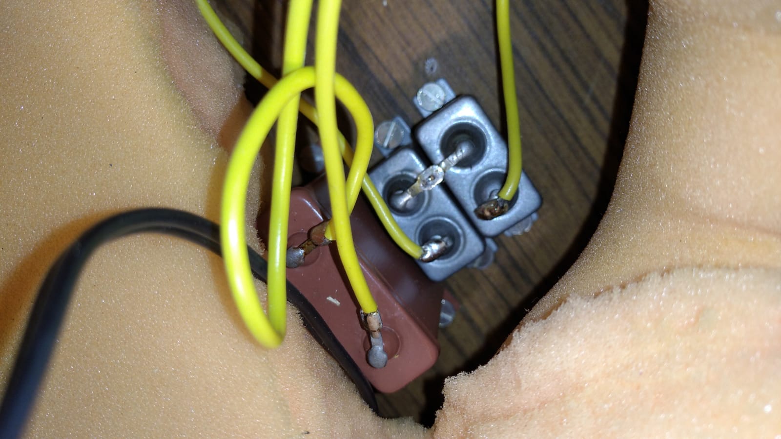

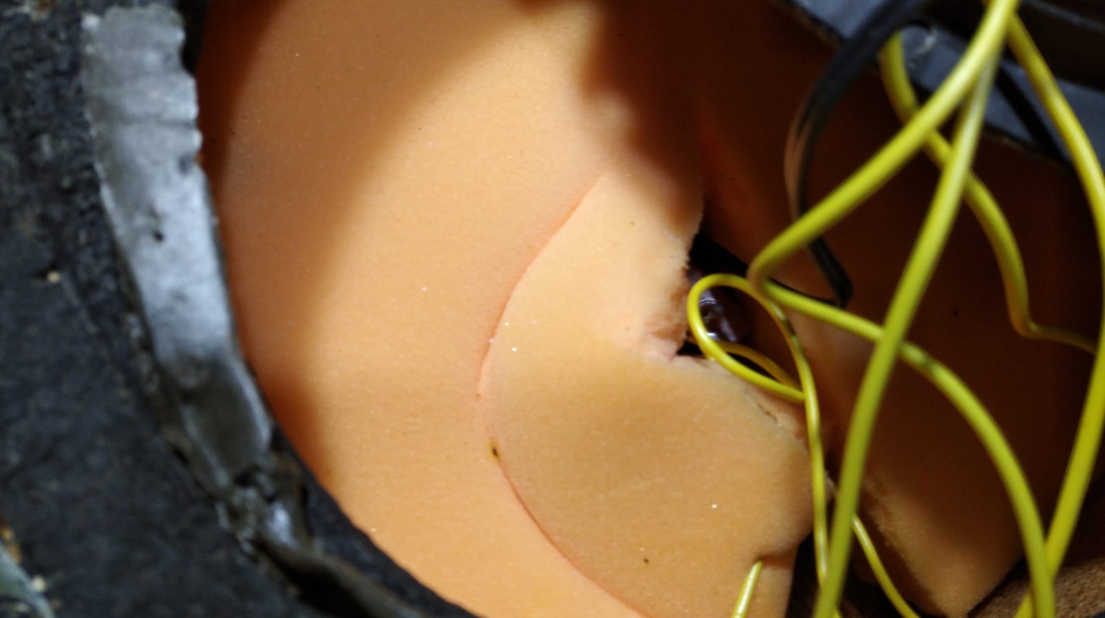

Поролон как бы не выглядит родным,думаю родной бы сгнил,но оригинальных не видел.
Так же в фильтре пока не увидел катушек.

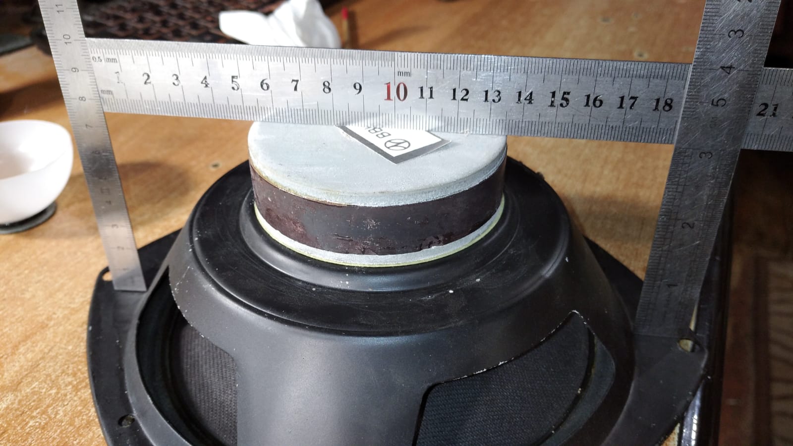

Но НЧ там до 4к играет вроде всего(нашёл параметры) Так что может и во всю полосу пустили.
НЧ динамик был на уплотнителе из герлена,собрал,пригодится.
Сделал новый из пенки.
Всё собрал.
Ну ладно,пусть сохнет,потом проверю на погромче.

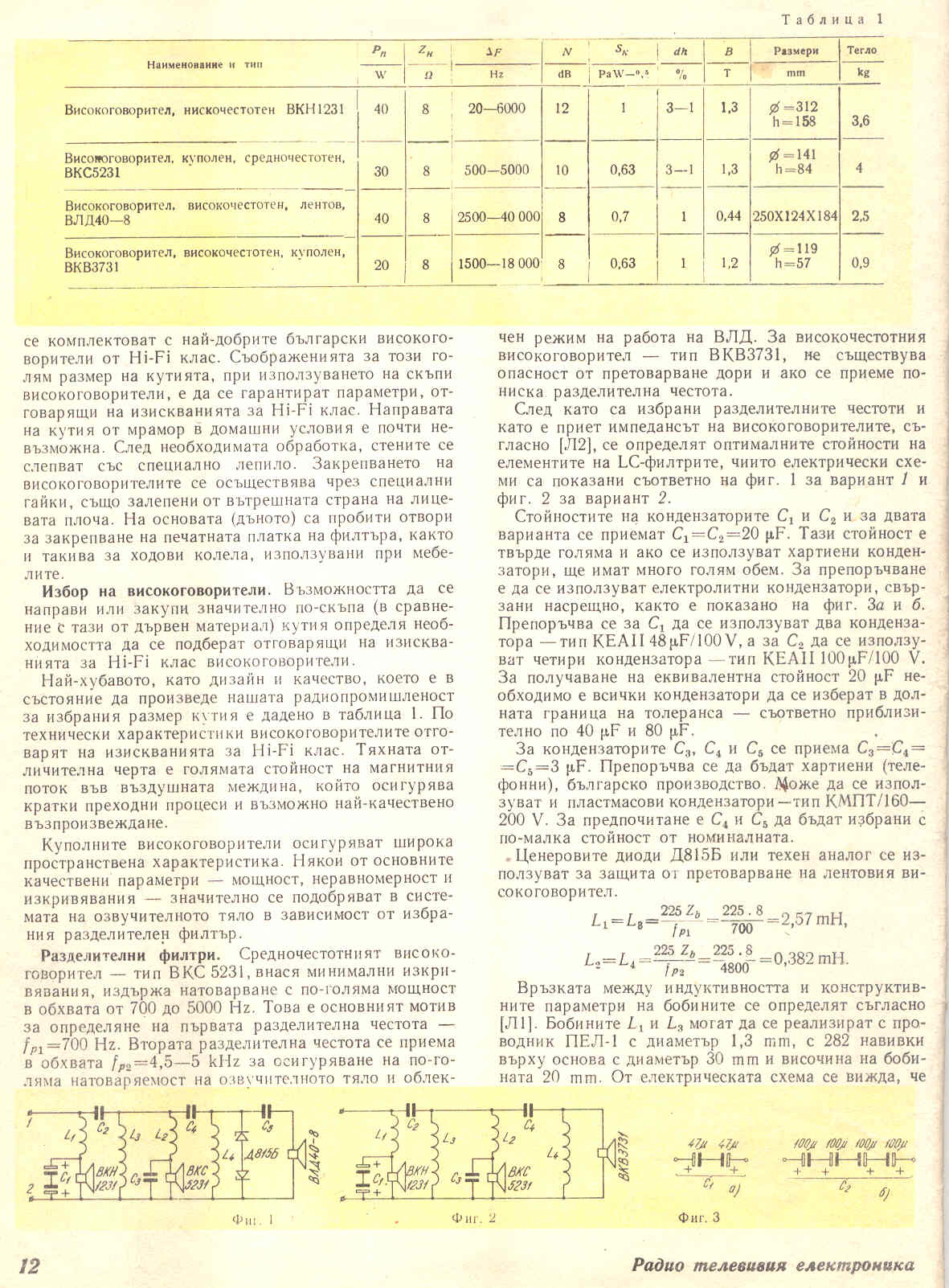

Я не знаю названия, но видел эти колонки в журналах Радио телевизия Електроника, там же были каталоги изделий завода Респром, Болгария. Динамики эти долго продавали на радиорынке, в павильоне динамиков. Пишалка копия 3ГД-31, басовички- приятные, ровная АЧХ, красивый звук.Средники не помню.
6,625
8,896
294
У меня было очень много этих журналов. Постоянно пасся в букинистическом магазине. Скупал подборки старых журналов "Радио". Поутно покупая болгарские, немецкие, были и румынкие жрналы по радио.
Всё пораздал. Только вот с этого болгарского сделал фото. Думал сочиню что-то подобное
Но.... "То понос, то золотуха".(с)
28,091
13,445
Выписывал эти журналы с 1984 года лет 10 , даже получил призы за викторины, набор справочников . Осталась небольшая часть журналов, остальные сейчас бы пригодились. Там были все материалы по мощным микросхемам STK , схемы и платы.

Нет,это СЧ похожи на 3гд31. По размеру даже близко,но форма диффузора не такая глубокая как у 31хПо звуку хороши,ничего не выпирает.
Центральное отверстие закрыто редкой просвечивающейся сеточкой у них.
А пишалки,маленькие плоские с коричневатым колпачком.
Все динамики бумажные.
Ещё раз фото посмотрите.
