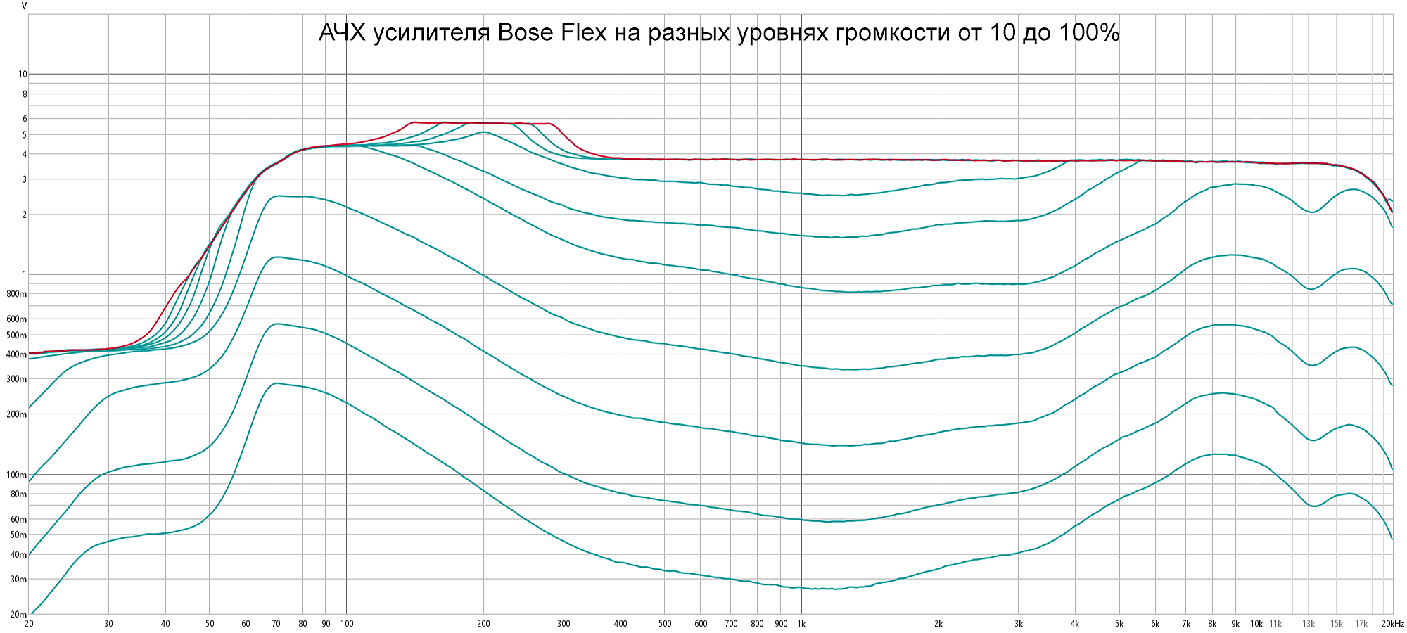

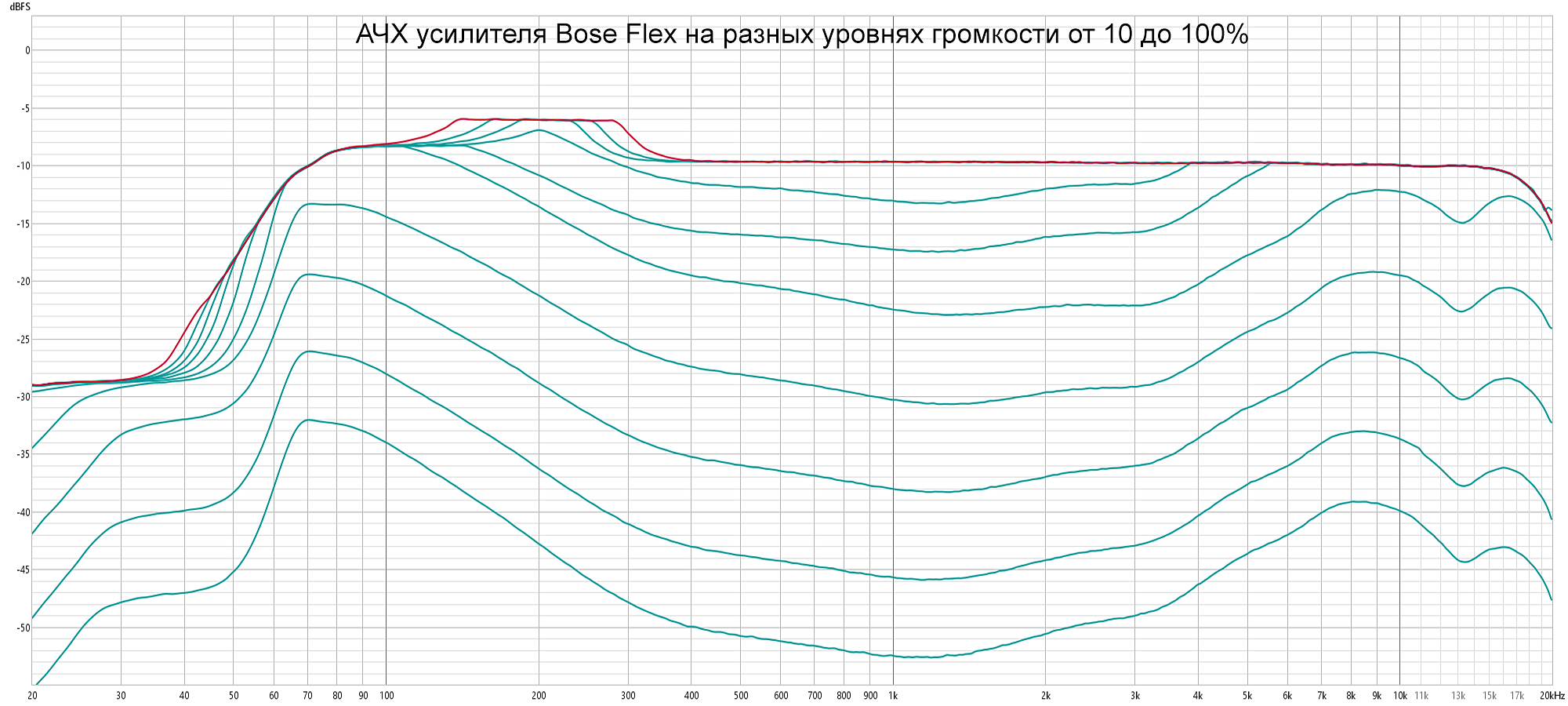

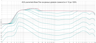

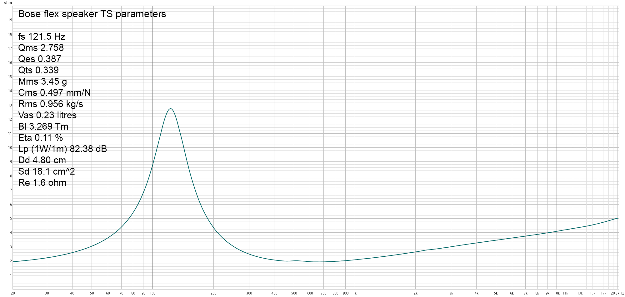

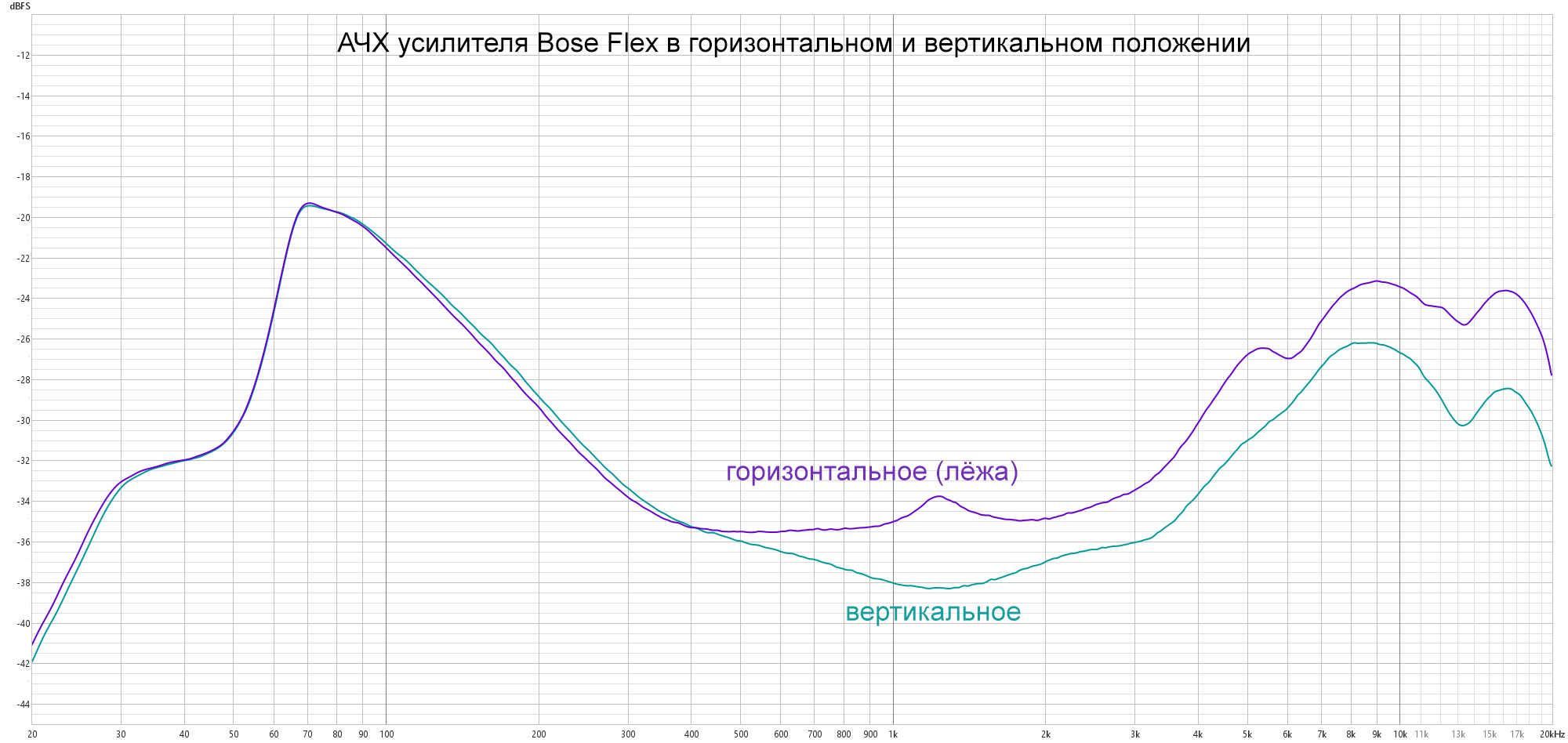

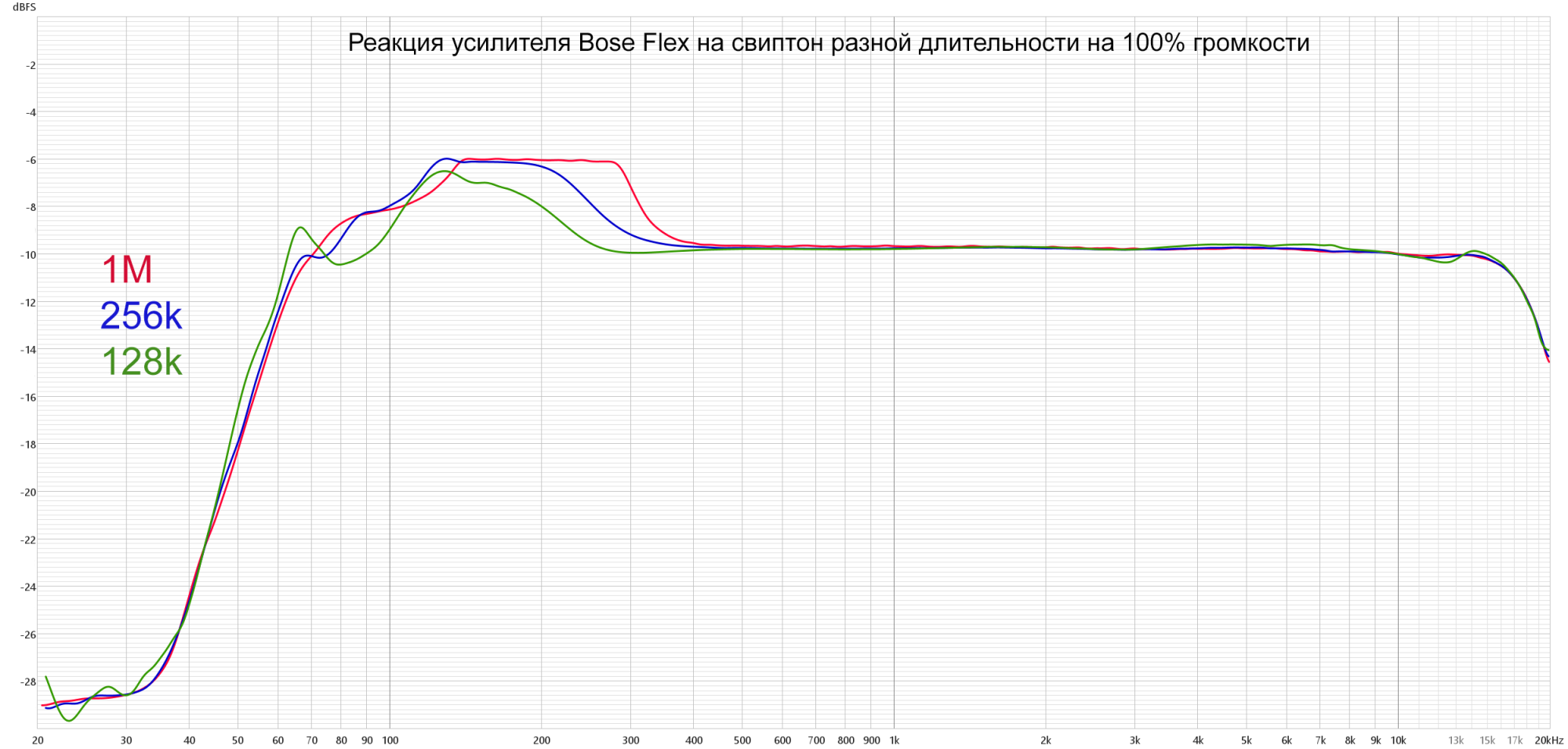

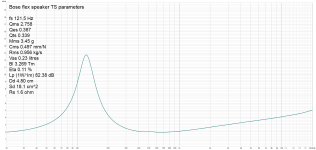

Измерение АЧХ усилителя, а также параметры Тиля-Смолла динамика
    299.7 KB · Просмотры: 62
    273.4 KB · Просмотры: 61
    197 KB · Просмотры: 69
    117.5 KB · Просмотры: 71
    106.6 KB · Просмотры: 78
