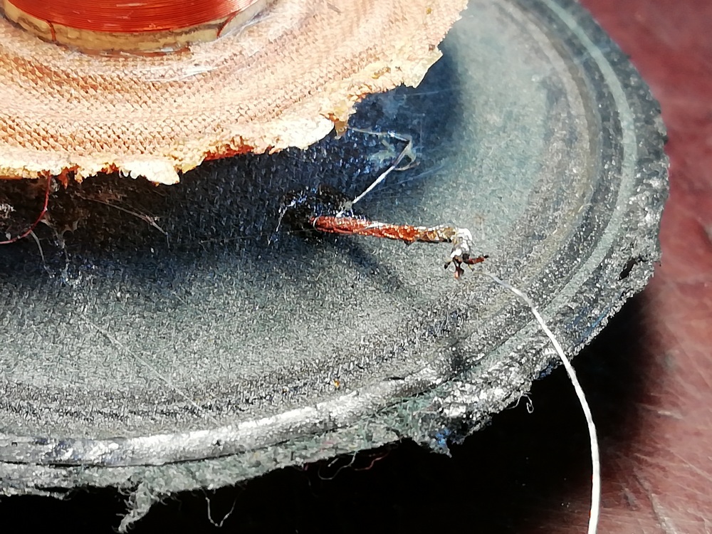

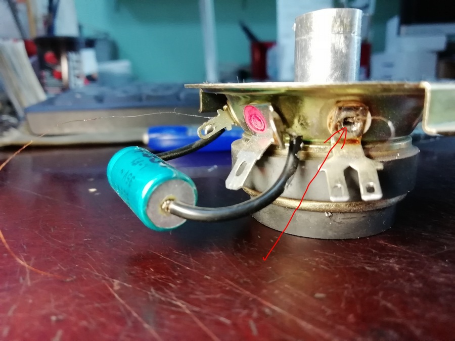

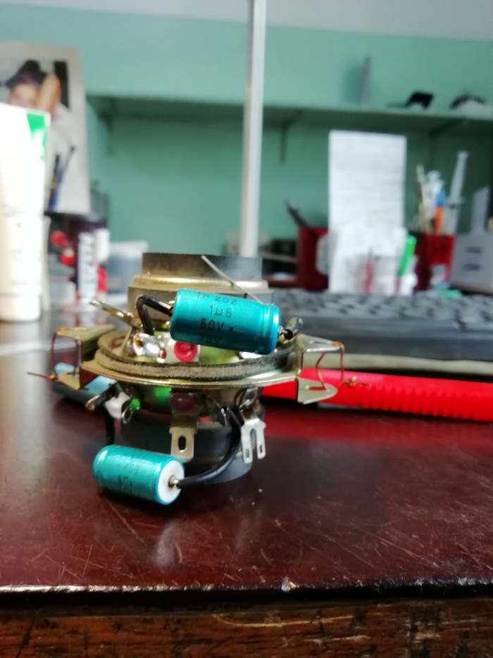

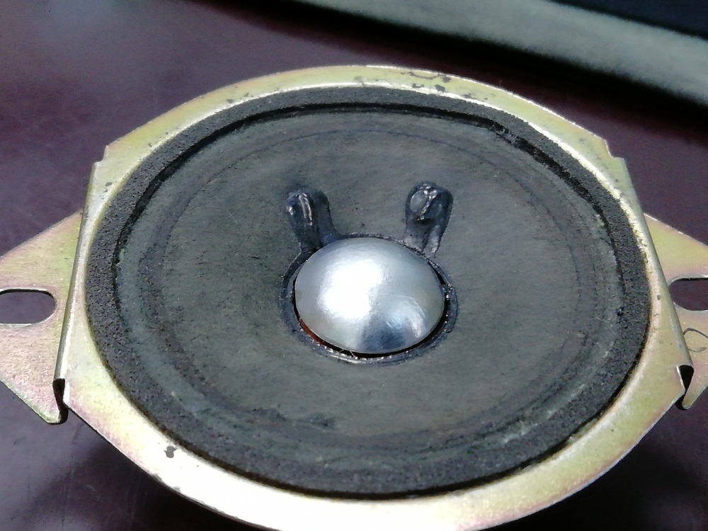

Лет восемь назад, отдали мне музыкальный центр от "Sony". Не серебристо-зеркальный как ёлочная игрушка, а чёрный и брутальный с парой колонок равной с ним по высоте, глубине и почти ширине. В состояние центра я углубляться не стал. Его я отдал сразу на ревизию и с надеждой по окончанию хотя бы работу тюнера и входа "Aux".
Акустика симметричная с 6,5" мидом, 6-сантиметровой (по корзине" бумажной, конической пищалкой и пьезо приткнутой чуть сбоку от ВЧ.

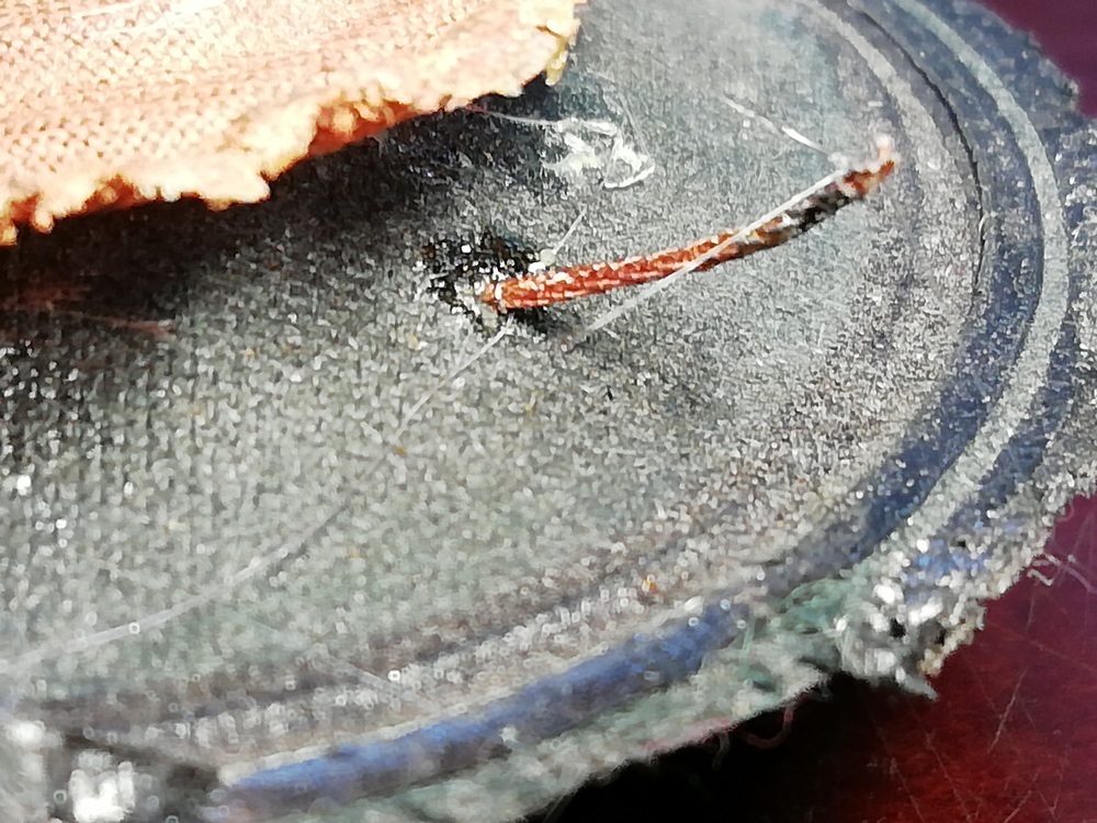

НЧ был прекрасен и цел. Пищалки в обрыве, а пьезо прошиты по кристаллу в разные стороны от пайки. Их я удалил сразу заменив красивым пыжиком из поролона темно серого, верней почти чёрного цвета. Бумажные пищалки заменил купленными на АВИТО такими же по формату, сопротивлению, креплению бумажными пищалками от "LG". Правда с диффузором белого цвета. Всё срослось как нельзя лучше.

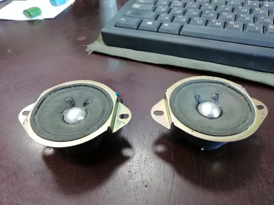

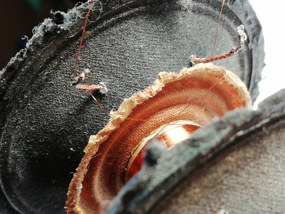

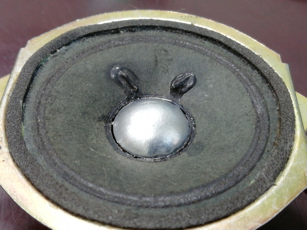

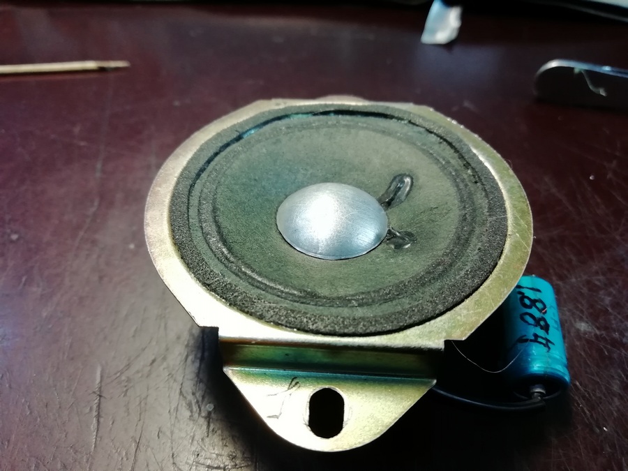

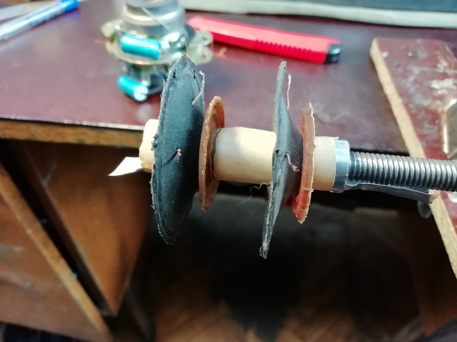

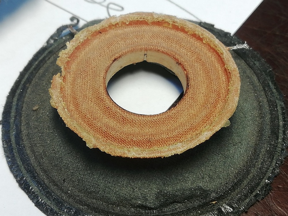

А вот соньковские пищалки

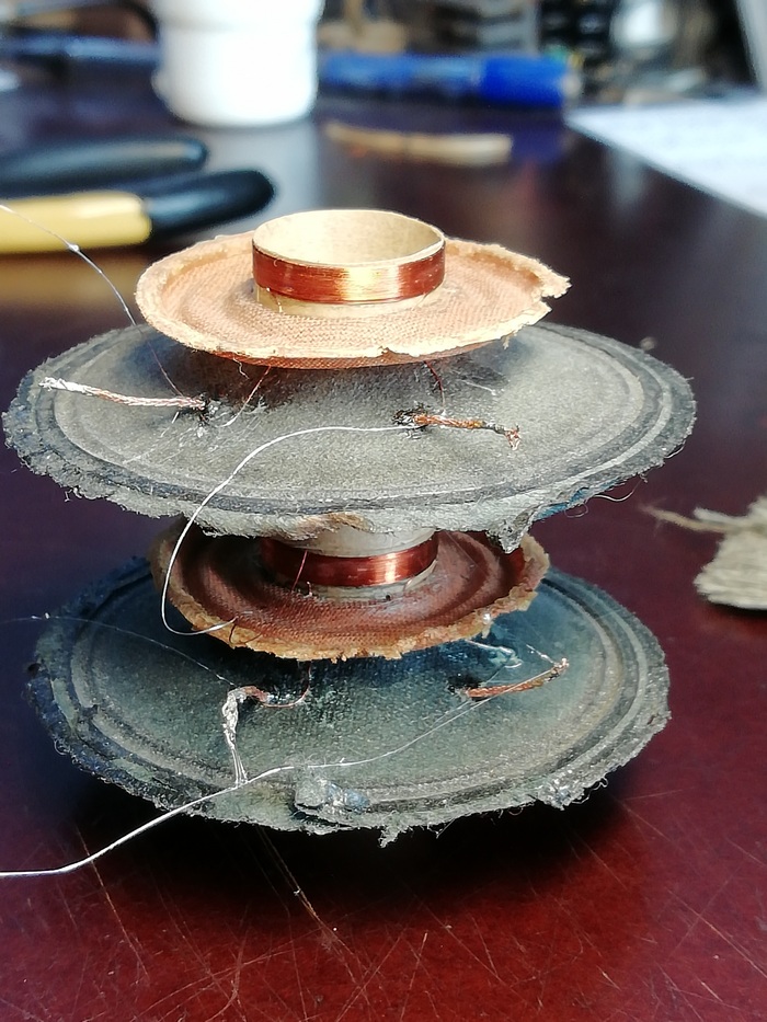

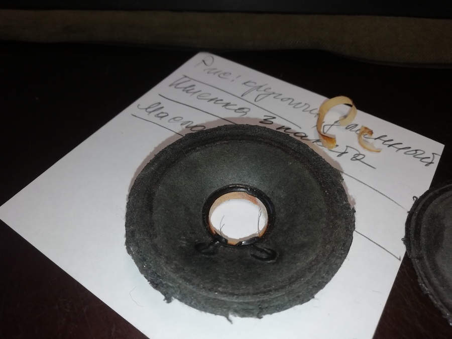

Так и мотылялись с места на место. И концы-то-в-концах, решил я ими заняться. Ни каркасов, ни катушек в данный момент не было (динамики были разобраны очень давно)

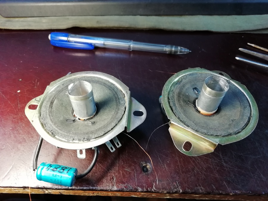

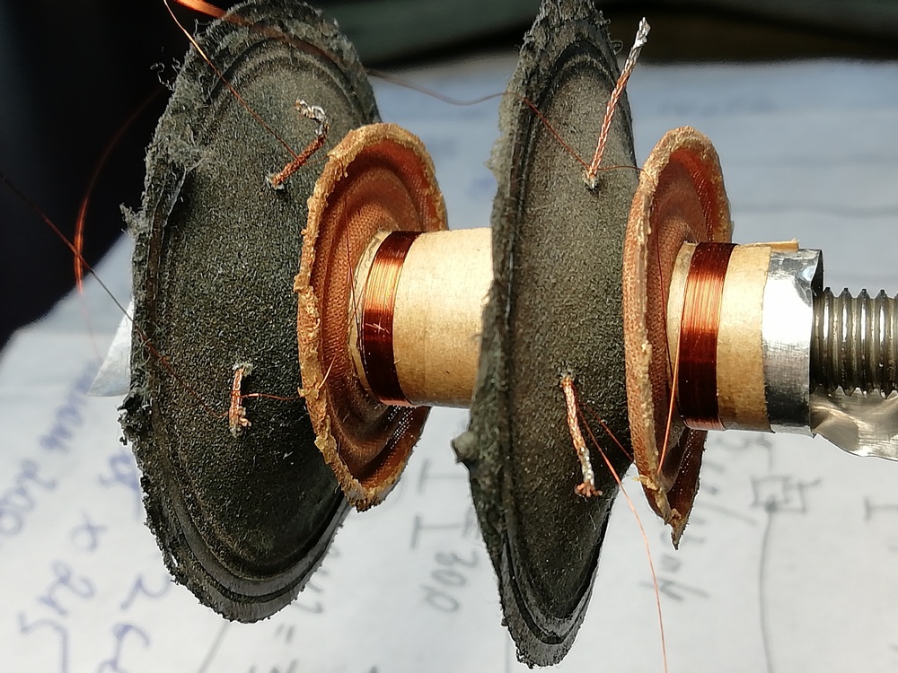

Оправка нашлась. Остатки старого каркаса были удалены

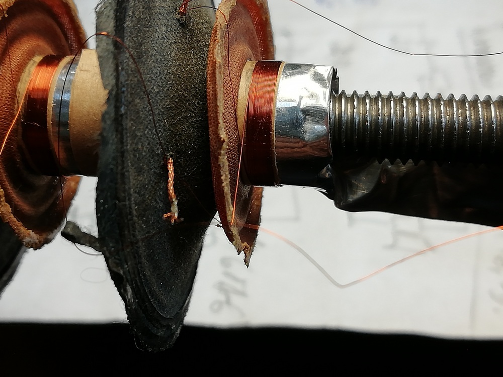

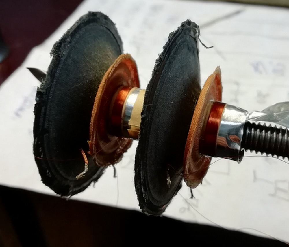

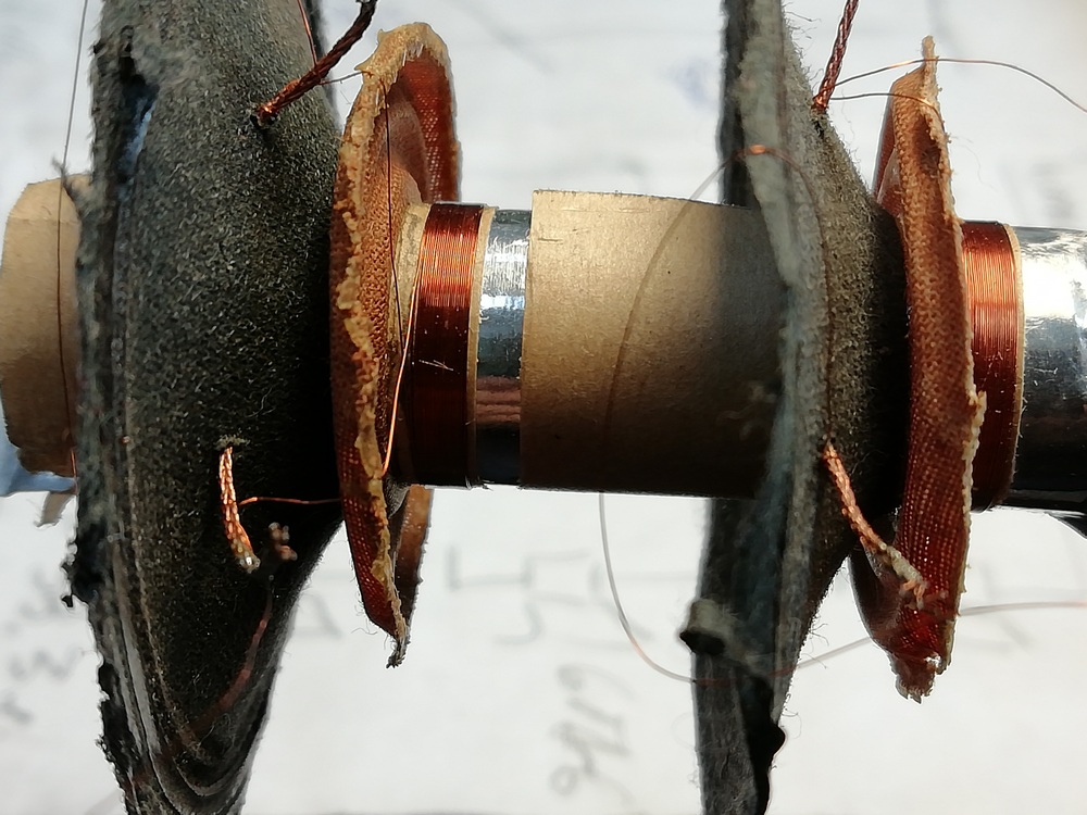

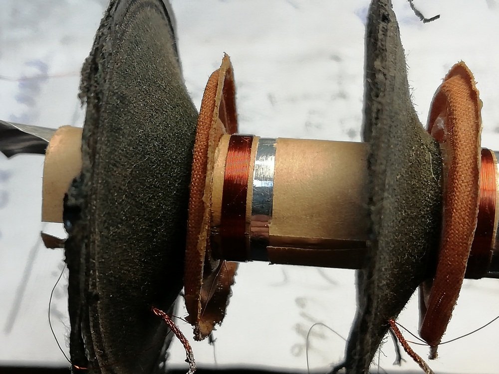

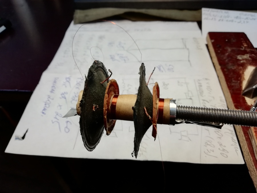

Оба диффузора были установлены на одну оправку и один новый каркас
Катушка наматывалась за один присест на обеих подвижках сразу
Бумажный каркас, его наружный диаметр 13,5 мм. Провод: 0,08 / 0,09 / 3,42 ом.м. 49 витков: 26+23. Высота намотки 2,34 мм.

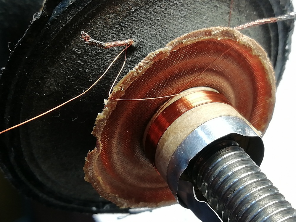

Провод фиксировался намоткой у самого "корешка" гибкого вывода
Катушка второй ВЧ была продолжением первой. После высыхания клея БФ-2, концы провода были облужены и вся конструкция подключена к источнику постоянного тока. Который в исходном состоянии равнялся 300 мА. В центр оправки вставлена термопара и всё накрыто тесной коробочкой для изоляции от внешнего мира. После плавного достижения температуры в +120 градусов ( с +90 ток приподнимался до 450 мА), небольшим сбросом тока температура была зафиксирована и в течение примерно двух часов была стабильной. После чего источник тока был отключен и "конструкция" без принудительного охлаждения достигла комнатной температуры.

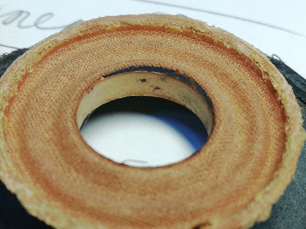

После чего, лишняя бумага каркаса была срезана
IMG_20240606_132844.jpg IMG_20240606_132854.jpg IMG_20240606_132859.jpg IMG_20240606_132906.jpg IMG_20240606_132908.jpg
Со стороны диффузора каркас в данный момент не трогался. Он был срезан позже.

Зря ты такую толстую бумажку для ВЧ используешь. Лишний вес вреден для ВЧ. Бери 0.05-0.06.

Что-то похожее я поставил недавно в 15ас220, только подвес промазан и подводящих не видно, по звуку просто замечательные! Выпуск 1990-1994, примерно. И вот прям 1 к 1 были у меня пищалки кенвуд, тоже с доп.магнитом, тоже без промазки подвеса, но с алюм. каркасом катушки и жижей в зазоре, так же по звуку прекрасные.

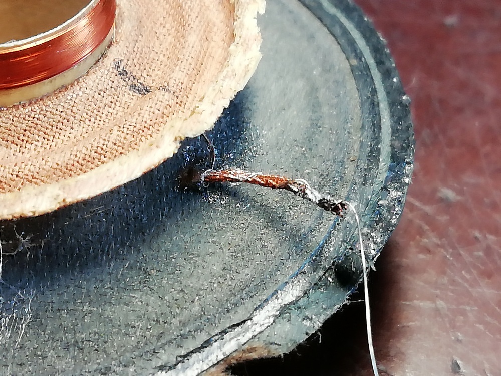

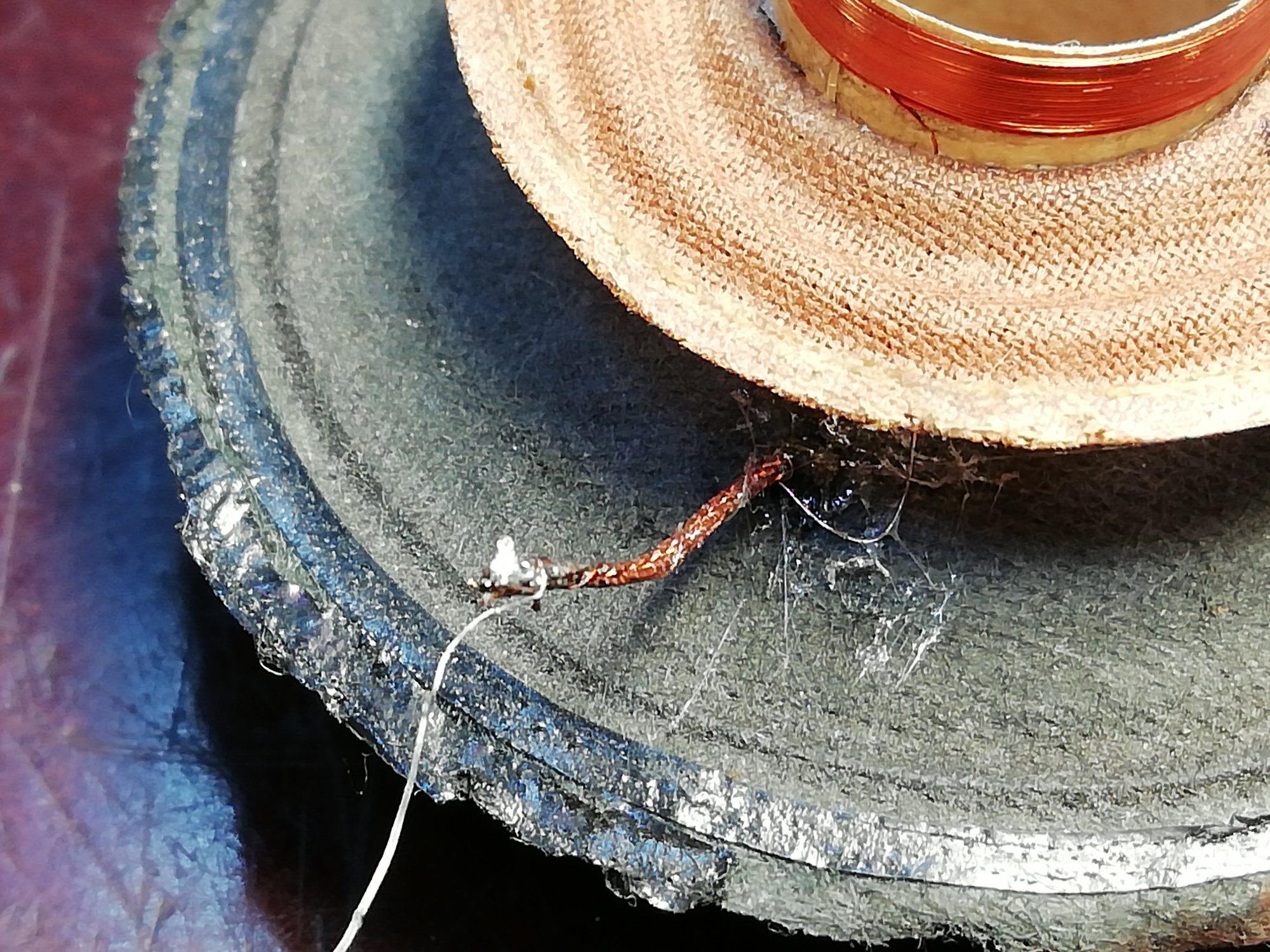

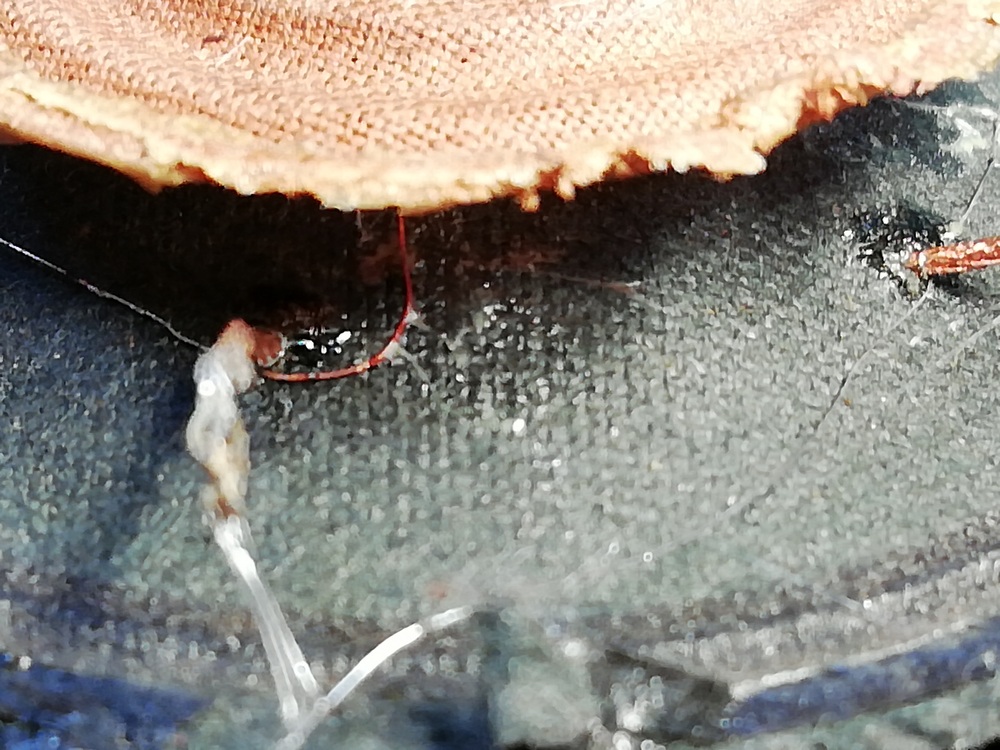

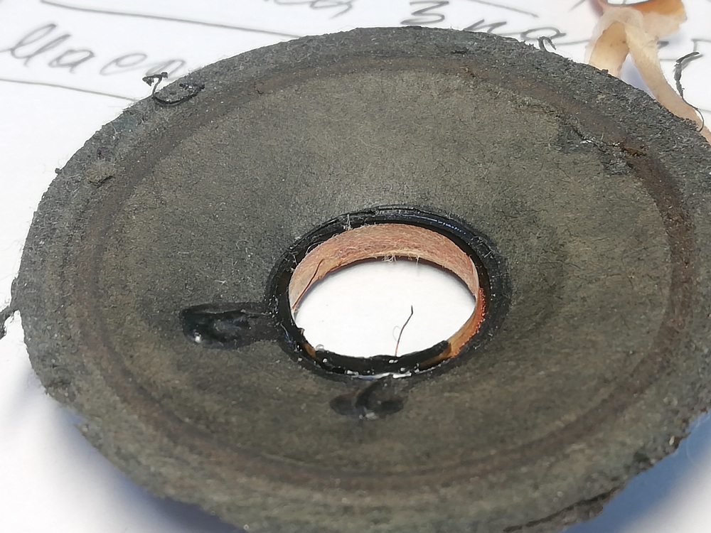

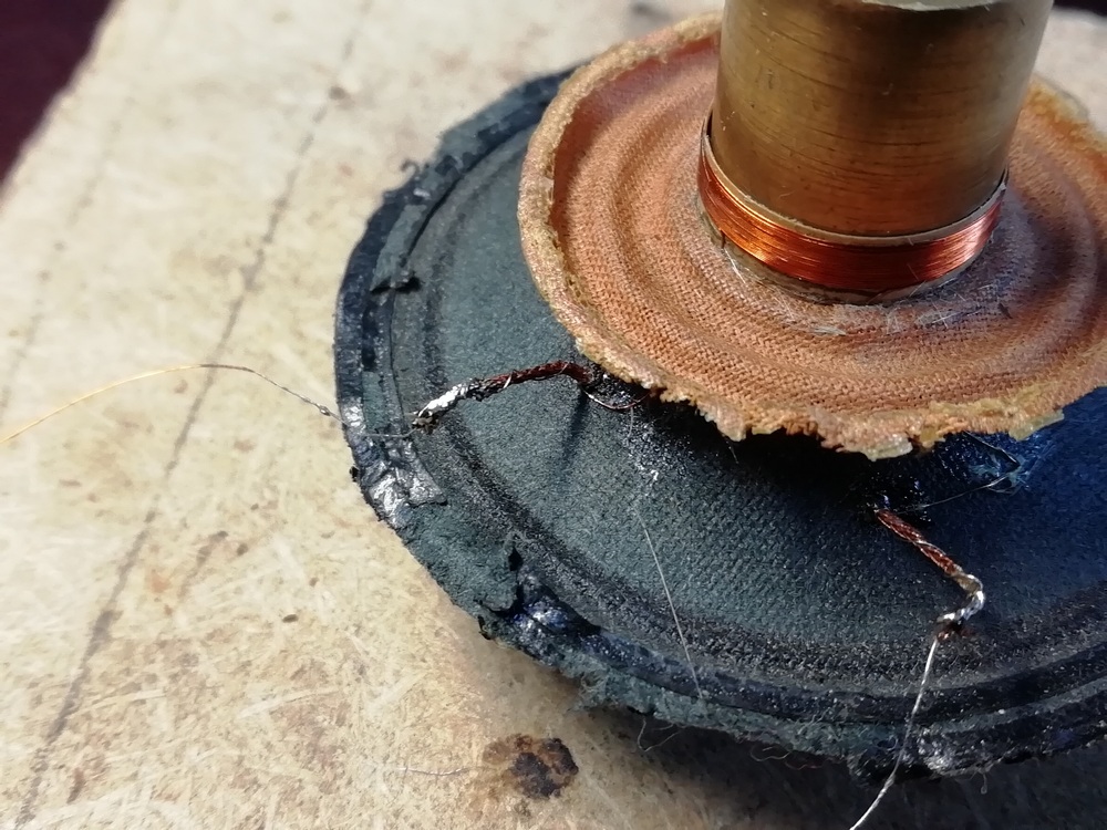

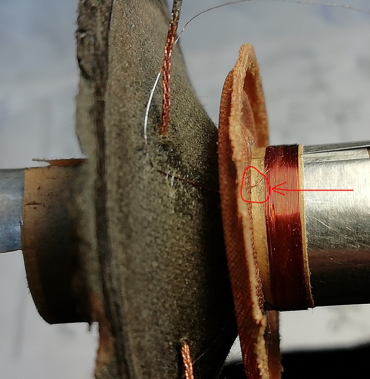

Провод, идущий от одной катушки к другой разрезан ровно пополам и подвижки сняты с оправки. Затем каждая из них отдельно устанавливается на оправку, а провод катушки облужен фактически до самой катушки и заведён под ЦШ через проколы тонкой иголкой между каркасом и ЦШ
Как на одной так и на другой. Провод зафиксирован на диффузоре тонким слоем клея Момент-1. Капелька меньше булавочной головки размазана по уложенному проводу
Каждый и выводов катушки (провод) обёрнут колечком вокруг поводка у самого диффузора и это кольцо зафиксировано капелюшечками клея "Марс".

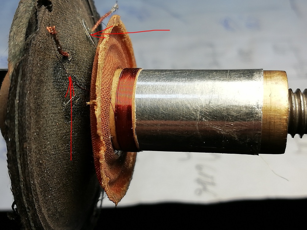

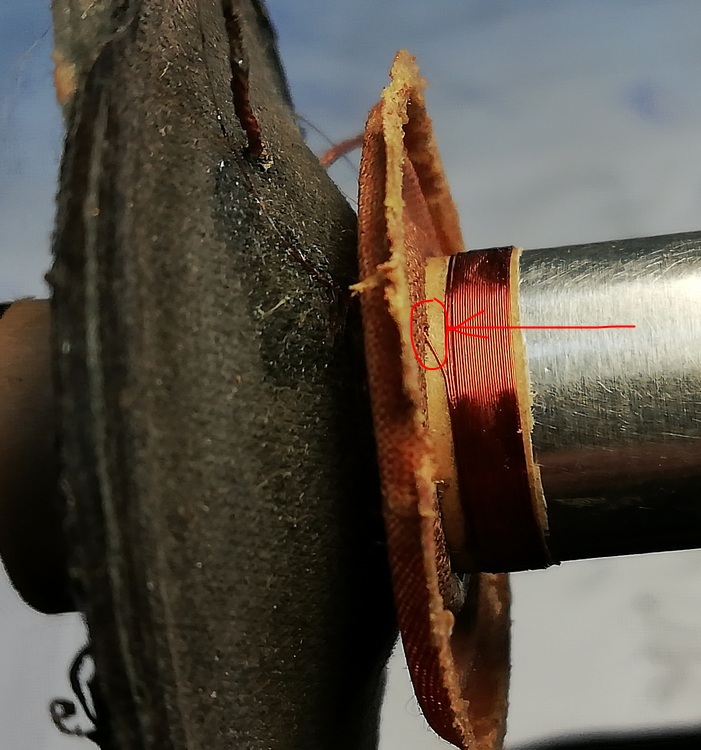

Хотел сначала припаяться к остаткам старых проводов, потом передумал. Сделал как на Ямаховских пищалках. Обернул проводом гибкие поводки примерно двумя оборотами. Припаялся к кончикам и тонким слоем клея Марс зафиксировал витки провода на гибких поводках
IMG_20240607_083413.jpg IMG_20240607_085435.jpg IMG_20240607_085444.jpg IMG_20240607_085519.jpg
Остатки болтающихся проводов сгодятся при установке подвижки в корзины.

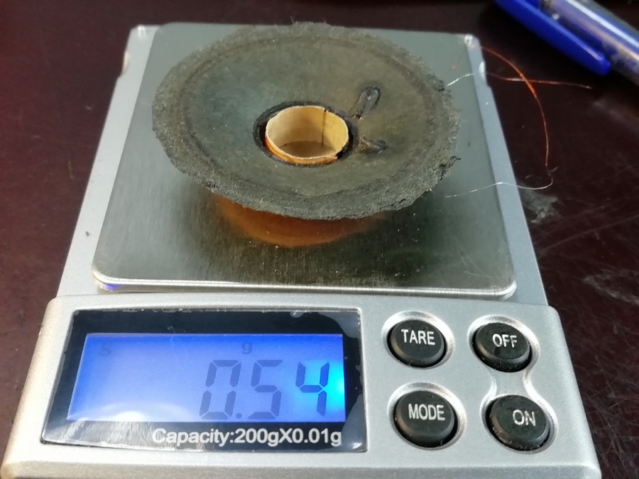

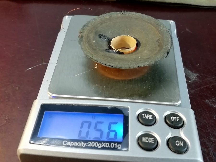

Начерно обрезал каркасы и бросил подвижки на весы

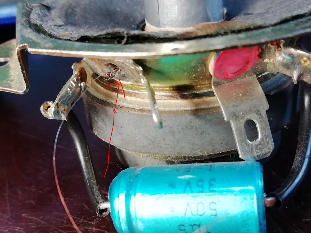

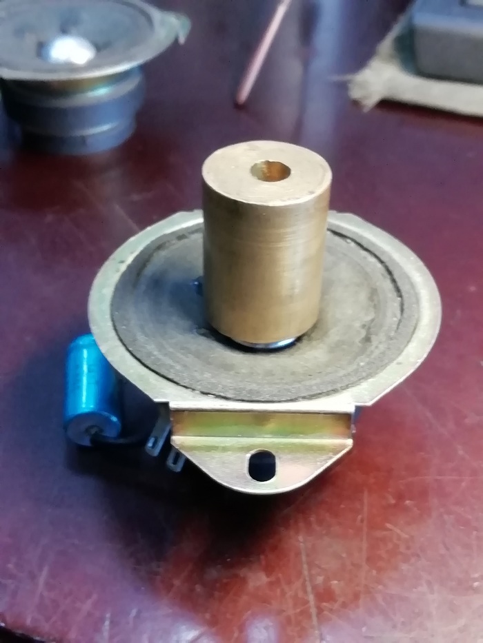

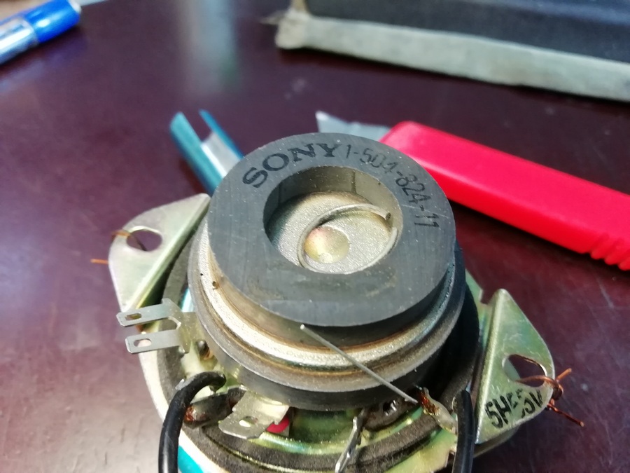

На свои места подвижки устанавливались при помощи проставок.
Проверились ход и фиксация в нужном месте. А затем воротник ЦШ был промазан толстеньким слоем клея Марс. Провода от гибких поводков были просунуты в отверстия клеммников и подвижки по проставке были установлены на место с небольшим продавливанием вниз для плотного контакта воротника ЦШ с корзиной и тут же приподняты до нужной высоты. Воротник ЦШ гарантировано "прилип" к корзине и за него можно было не беспокоится.

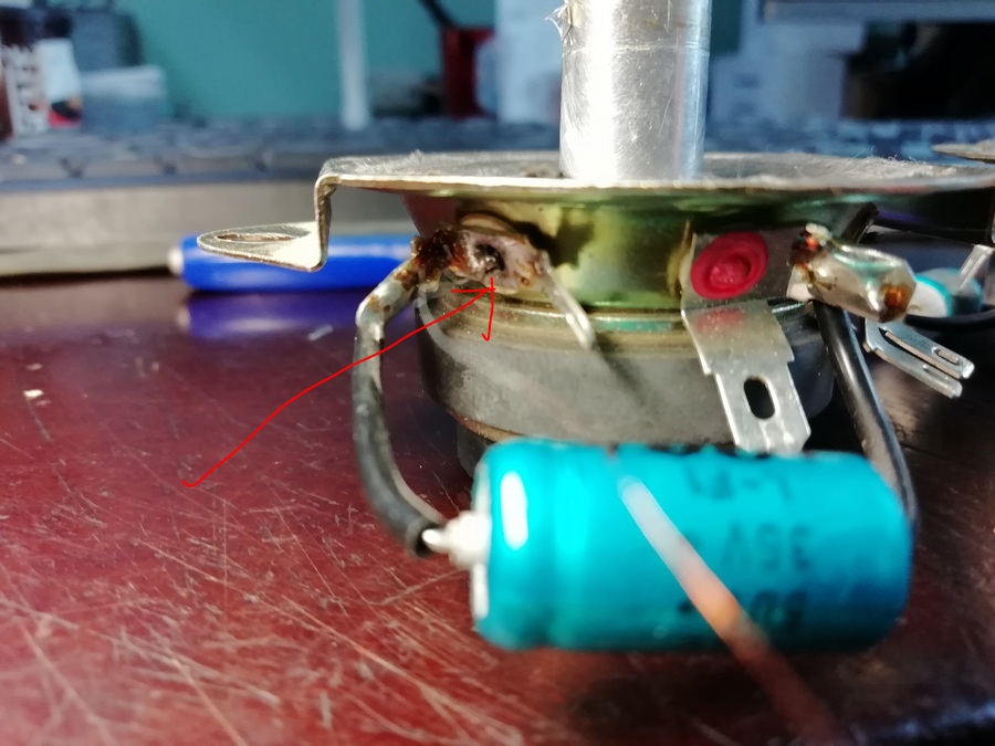

Торчащие из отверстий концы поводков
Не были припаяны пока не приклеил воротник подвесов пищалок. Приклеивал клеем Момент-1 набранным в шприц 2,0 мл с пластиковым поршнем и иголкой 0,8 мм диаметром. Подвижка чуть приподнималась на проставке и в образовавшуюся щель между воротником подвеса и корзиной через иголку подавался клей в малом количестве по всей окружности будущего шва.
Когда подвижка гарантировано сидела на своём месте, поводки были припаяны к клеммникам, а торчащие остатки проводов были удалены.

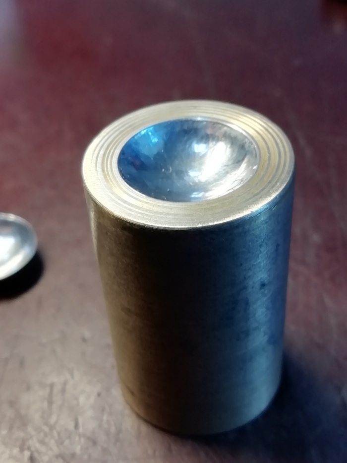

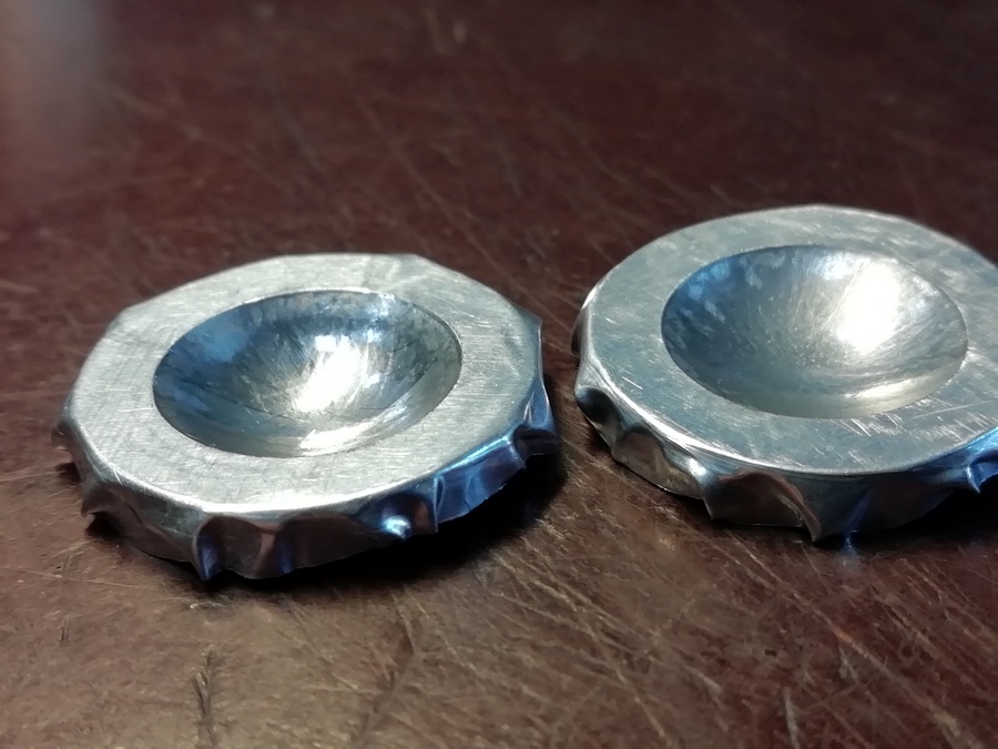

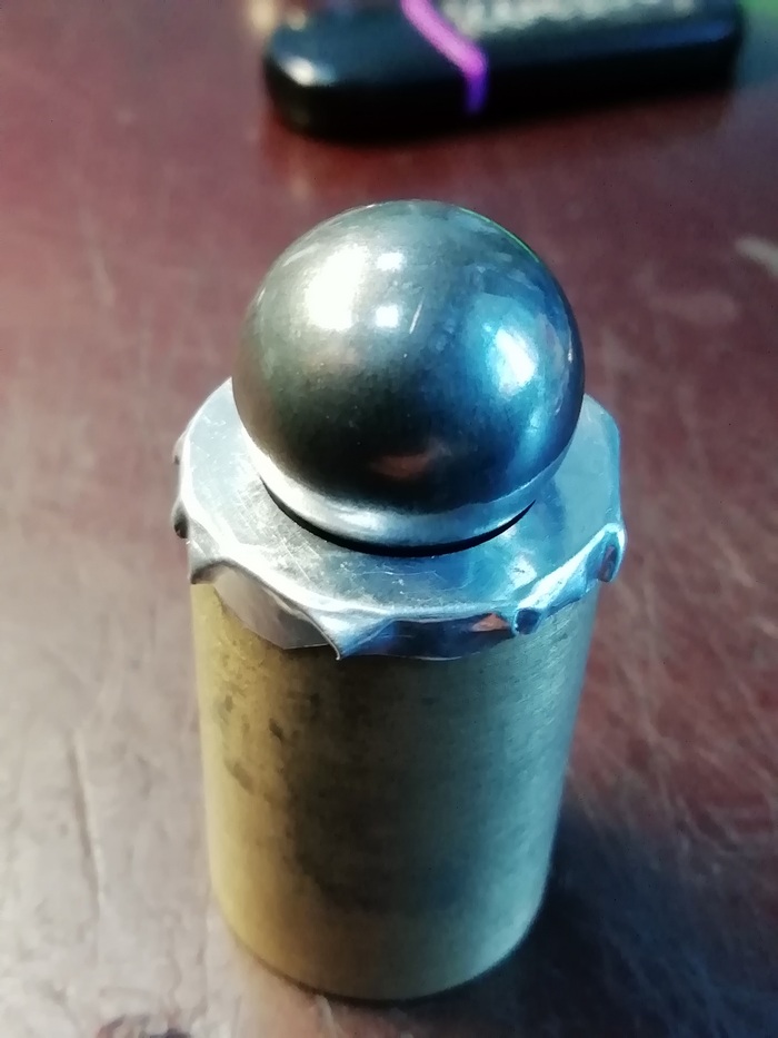

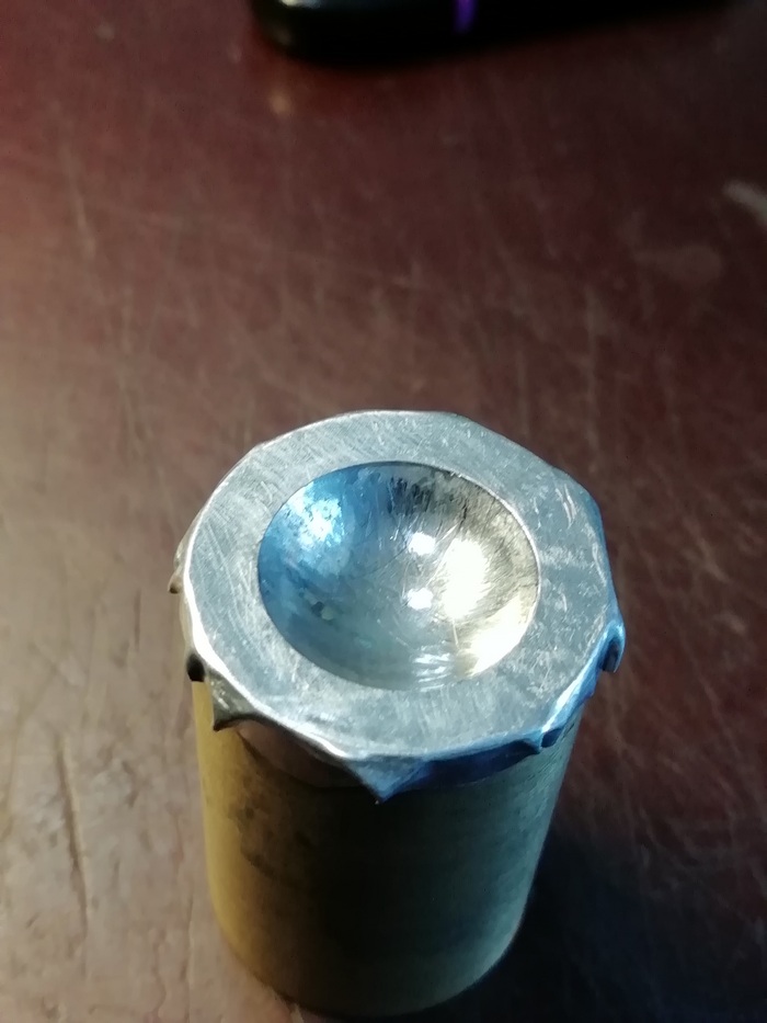

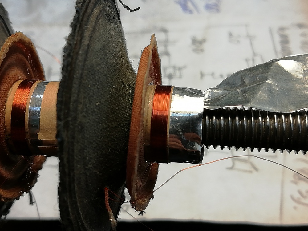

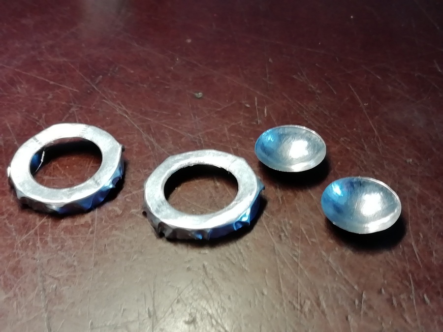

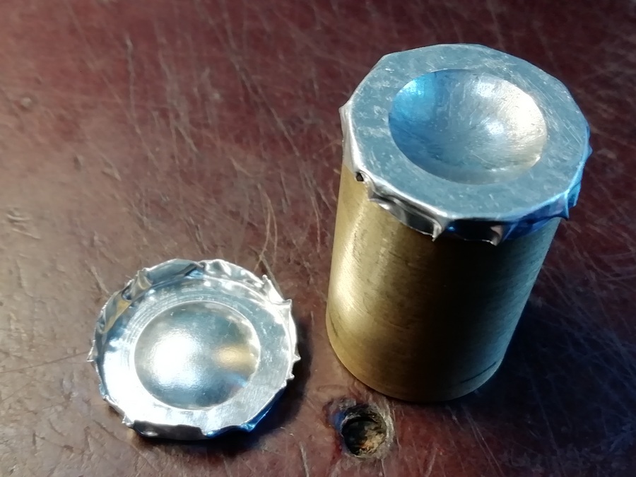

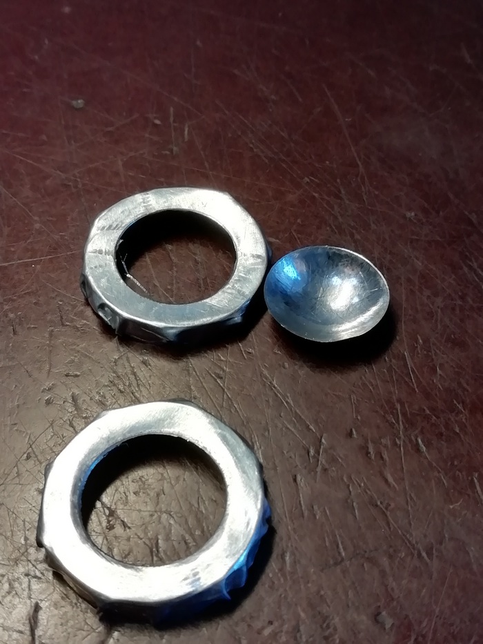

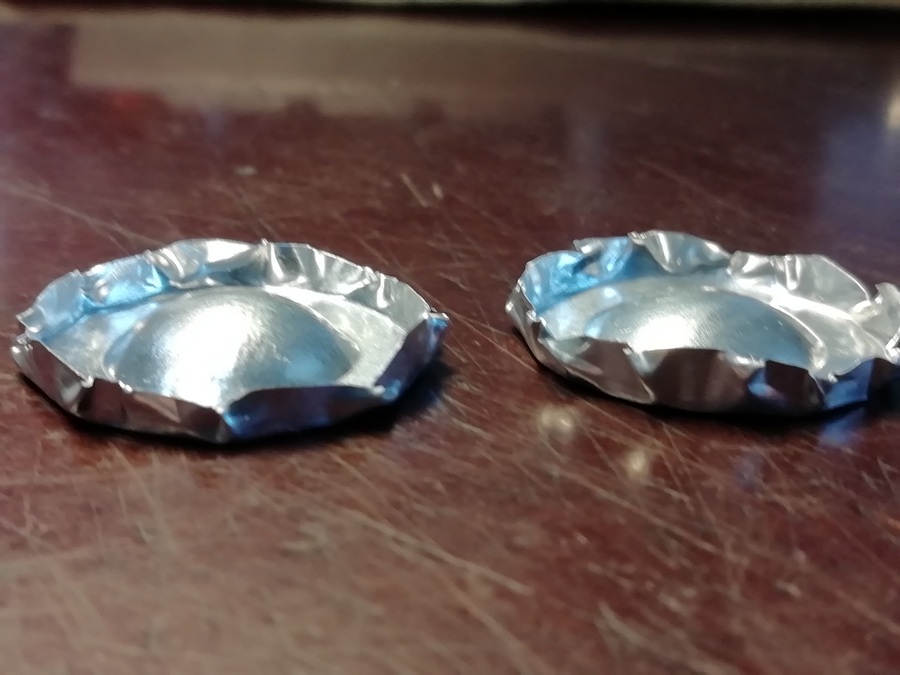

Возникла необходимость в колпачках. Так как родные, пластиковые давно утеряны, решил сделать алюминиевые. Примерил уже имеющиеся

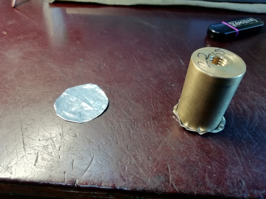

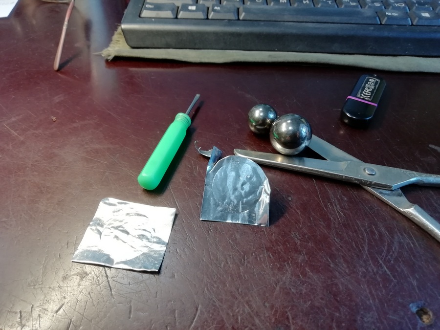

Они на 15 мм. Великоваты! Мне же нужны минимум 13,5 мм, или максимум 14,5 мм. Нашлась латунная оправка у которой отверстие на 14,0 мм. Фольгу решил использовать толщиной 0,1 мм.

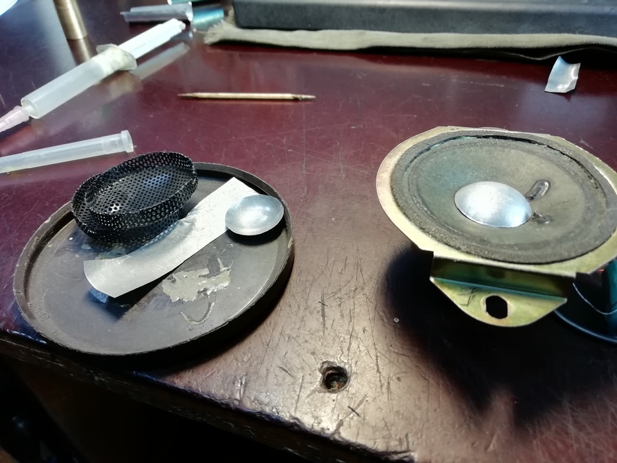

Шарики двух диаметров. Маленький - финальные действия
После него сразу видно, что колпачок стал выше. На фото с левой стороны

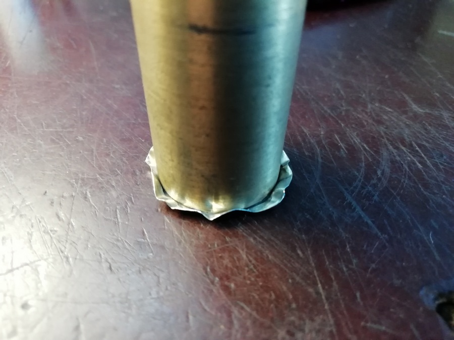

Шариком бОльшего диаметра фольга перетирается в области контакта с оправкой и получается колпачок
Который и приклеивается к уже обрезанному более аккуратно и точно каркасу клеем БФ-2
IMG_20240610_083955.jpg IMG_20240610_085106.jpg IMG_20240610_085112.jpg IMG_20240610_085116.jpg
Всё. Динамики в работе. Через К73-11 4,7 х 160v. Думаю, что в пятницу пирлессовские пищалки опять займут своё место - встанут вместо сонек, а их (соньки) сниму и упакую. И на хранение.
