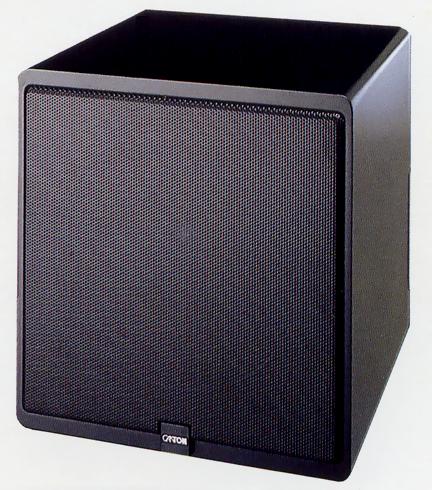

Класс: Пассивный сабвуфер
Рабочее сопротивление: 2х4Ом
Рабочая частота: 40-100Гц
Частота деление полос: 120Гц
Чувствтительность 88дБ
Диаметр динамической головки: 310мм (12")
Размер короба: 34х36х35см

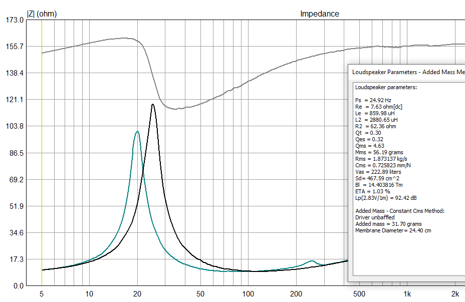

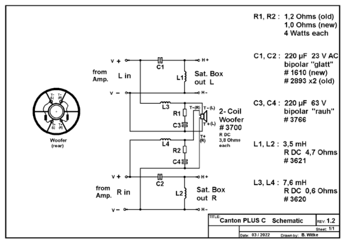

Последовательное включение двух катушек
R1,R2 - 1Ом
С1 - 222uF
C2 - 219uF
C3 - 255uF
C4 - 246uF
L1 - 3.63mH
L2 - 4.19mH
L3 - 7.44mH
L4 - 7.56mH

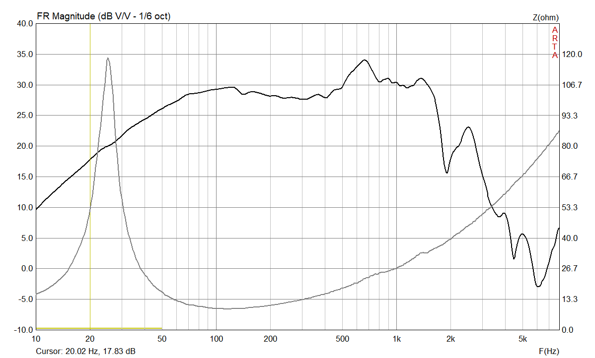

Внутренний объем корпуса, 27л + плотно набит синтепоном
АЧХ головки: 5см от пылезащитного колпачка без формления!

Если параллельно, что тогда с параметрами?
Re - 1.8Ом
Le на f(3) 220uH (cуммарно то количество витков не изменилось)
BL - 7.5 Tm,
и всё, в остальном всё аналогично последовательному включению катушек: Qts - 0.3, Qes - 0.315
