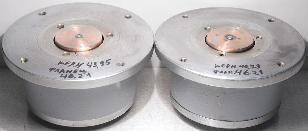

Фланец перевёрнут для обеспечения симметрии пространства выше и ниже зазора.

По заводу скос снизу значит?Посмотреть вложение 114632
Получается что да, я никогда не разбирал. МС разборная, но она керновая, разбирать же нельзя, намагничивать надо или я что-то путаю?По заводу скос снизу значит?
Если перевернуть, будет видно запрессовку керна в нижний фланец. Значит магнит кольцевой.МС разборная, но она керновая,
Можно такой разбирать без намагничивания? Я дилетант в МС и этого не скрываю.Если перевернуть, будет видно запрессовку керна в нижний фланец. Значит магнит кольцевой.
Да я собственно тоже. Мне такие разбирать не доводилось и сказать не могу, а вот видел множество. По моему с такой МС даже в гараже болтается где-то.Я дилетант в МС и этого не скрываю.
У меня есть ферритова цепь, то фланец со скосом как на фото. Вроде как 10 мм и 8 мм в зазоре.Получается что да, я никогда не разбирал. МС разборная, но она керновая, разбирать же нельзя, намагничивать надо или я что-то путаю?

Частичный же.Получается, только в перевороте?
Да.По заводу скос снизу значит?
Ещё будет новая катушка. Подвижки владелец будет сам собирать. У него большой опыт, много лет регулярно заказывает различные комплектующие у нас в т.ч. Ещё раз предложу выкладывать сюда результаты работ.А в чём апгрейд? ... Получается, только в перевороте?

А если с намагничиванием? Другой вопрос стоит ли?Проапгрейдил динамик, перевернул фланец.
Остальное владелец сделает сам.

Мне показалось правильнее и логичнее как в 1 посте. Но я могу ошибаться в своих рассуждениях.Завжди у них так.
С учетом того, что под колпаком бывает большая фаска.Мне показалось правильнее и логичнее как в 1 посте. Но я могу ошибаться в своих рассуждениях.
Зазвичай, і це правильніше, похилу фаску роблять саме знизу. Це для більш симетричного зменшення магнітного поля над, і під магнітним зазором. З вдало підібраним неодимом на подовженому керні "вирівнююча" фаска буде не потрібна.Мне показалось правильнее и логичнее как в 1 посте. Но я могу ошибаться в своих рассуждениях.
Большая фаска бывает на керне под медным колпаком,в том числе и у гд3030. А если еще и занижен керн...У фаски ще одна роль - задавати висоту зазору. Наприклад у 4А-32 він висотою 8 мм, а до фаски залізо 10 мм. Товсте залізо має менший магнітний опір, індукція підвищується. В порівнянні з фланцем 8 мм.
