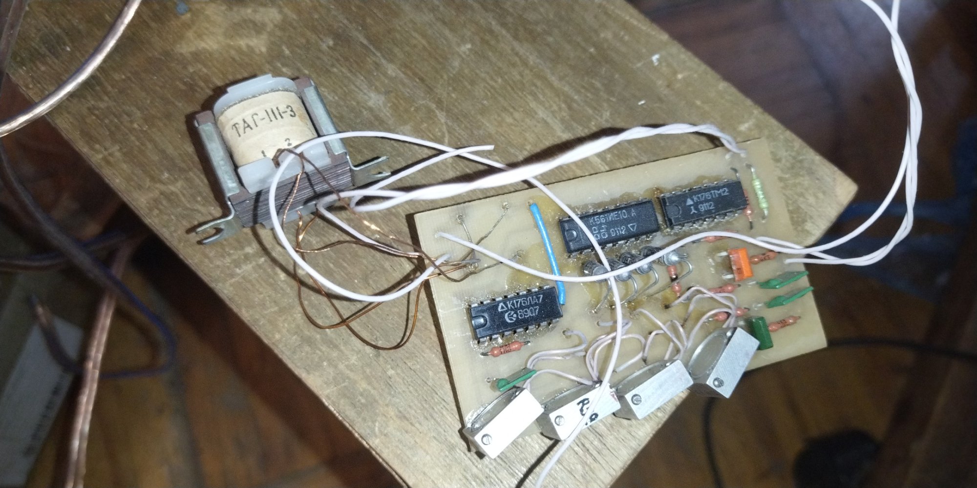

Что за чудо на фото

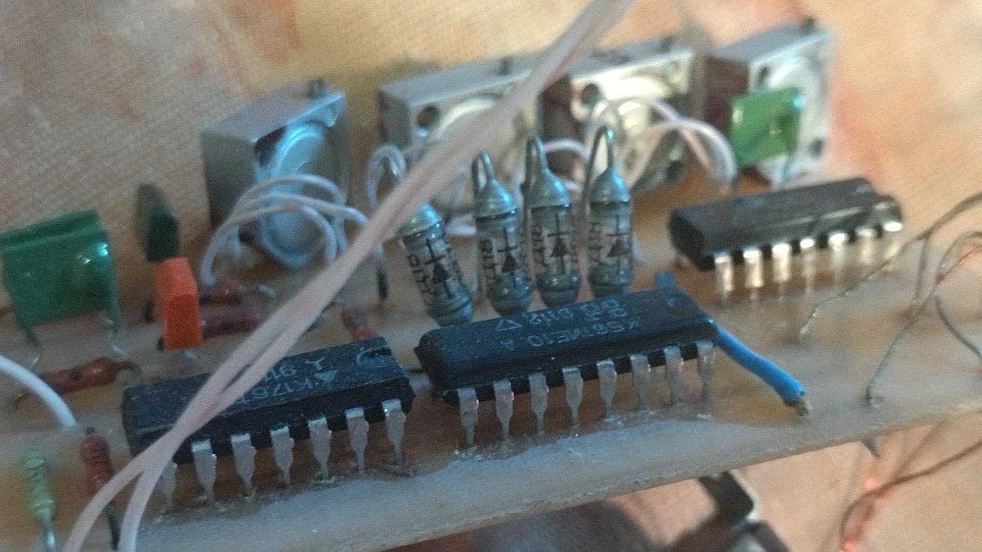

С трансформатором от радиоточки четыре подстроечника три микросхемы к176ла7, к561ие10, к176тм2
Ну и пару транзисторов кэтэшек подстроечники все на 47 ком

Какой-нить дверной звонок КУ-КУ или БИМ-БОМ. Или скорее. это как его....соловей, трели фить-фить-фить- тюлю .
ЛА7 – задающий (ґенератор), ИЕ10 двоичный счётчик-делитель с ґенератора, с четырёхразрядноґо выхода через диоды (типа диодное 4И) на весовые R-подстроечники, и на ТМ2 триґґер-формирователь вывода. На 315'й КаТэшке – унч-веселитель (вых.ключ) для
*) А коль транс от радиоточки, то может быть сигнализатор входящих тлф. звонков проводной связи.
