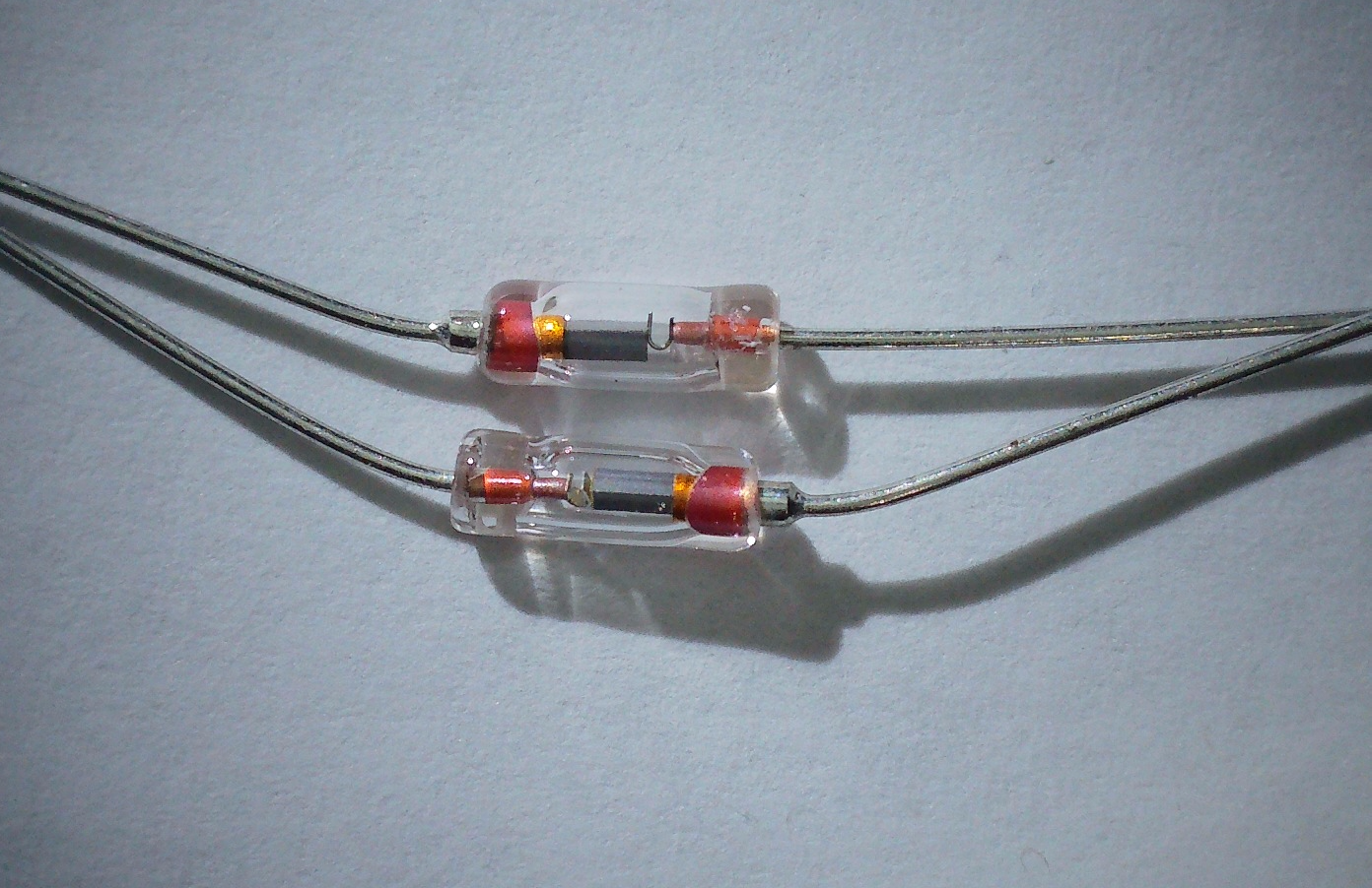

Лежат какие-то деталюшки, внешне похожие на советский диод Д9.
Как диод не звонится, как конденсатор тоже. Показывает сопротивление 7.3 ком в обоих направлениях.
Что бы это могло быть?

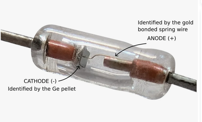

Вот, очень похож.

терморезистор похоже,погрейте и наблюдайте за сопротивлением
у меня похожие были ,но давно уже не помню,на д9 размер примерно похож
значит не термистор,должно уменьшаться при нагреве сопротивление
может стабистор.

стабилитрон высоковольтный , не звонится потому что высоковольный
Магнит не пробовали подносить: Серьезно - а вдруг это магнитодиод, под влиянием магнита меняется сопротивление. Были такие - КД301, но другого внешнего вида.
Попробовал, ничего не происходит. К магниту она притягивается.
Стабилитрон какой то,точно.Там мелкая подковка что посередине,золочёная.
Возникло подозрение что это

Но тоже нет, подал напряжение до 70в и - ничего.
ИИ говорит что это vacuum glass resistor, но тоже что-то не похоже если сравнить с тем, что ищется по картинкам.
Мистика.
Возникло подозрение что это Diode for Alternating Current.
Резистор не имеет права так плыть при нагреве.
Столбик, к которому приварен проводок, неслабый по высоте. Намного больше кремниевого/германиевого кристалла обычного диода. Что-то высоковольтное?
Для высоковольтного слишком малый размер.
Позисторы были дисковые.
А здесь контакт механический, пружинный, без пайки. Что явно рассчитано на нагрев и изменение линейных размеров.

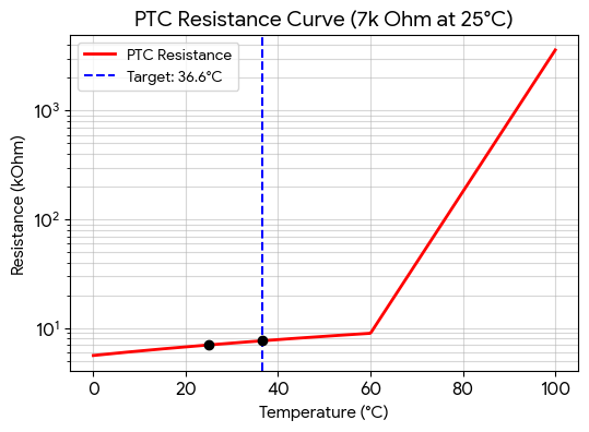

При нагревании до 36.6 сопротивление меняется мало, с 7 до 7.8к и оно возрастает, а не падает.
Если это позистор, то вроде бы всё так и есть, но при дальнейшем нагреве резкого роста сопр. почему-то не происходит
и с какого-то момента оно начинает падать. Не так как на графике ниже.
