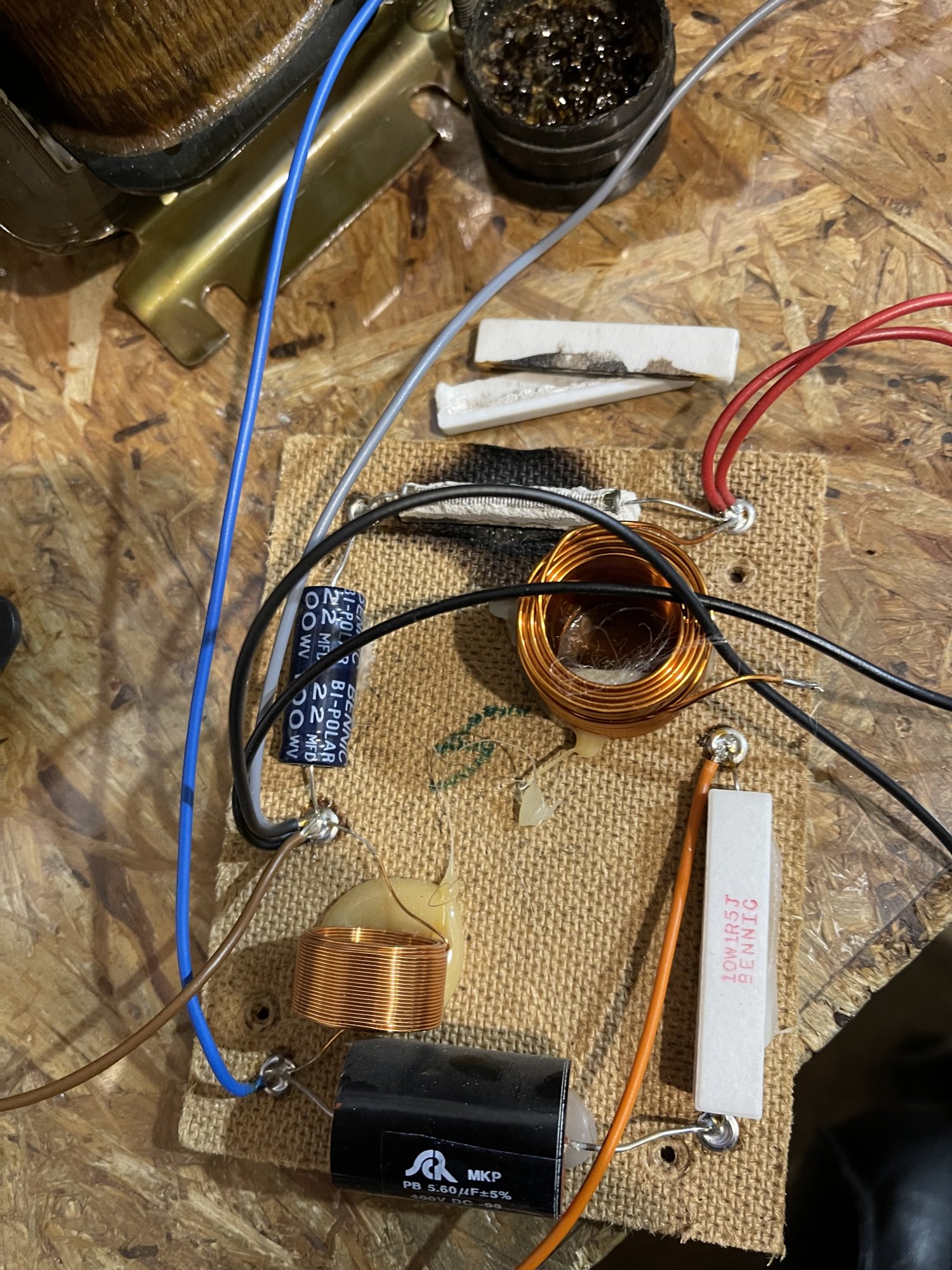

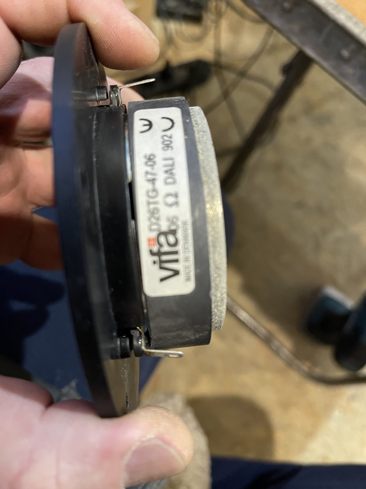

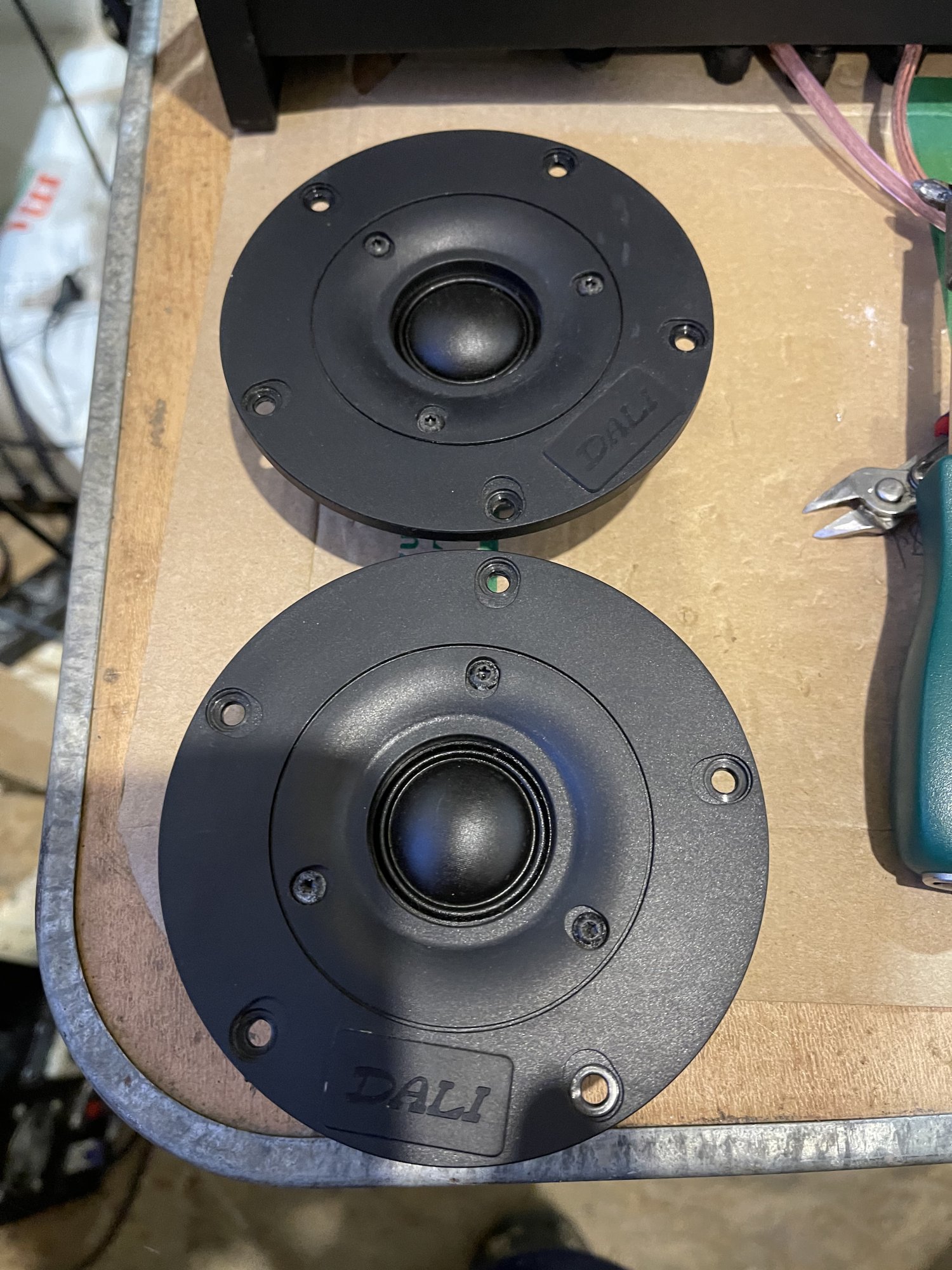

Сегодня стал обладателем данных остатков.
Чешу репу, или баню истопить, или стоит восстановить.?
ВЧ целые, фильтры- частично, один сохранившийся НЧ - сгорел.

Либо продавать по частям, либо искать недостающий басовик...

Если в наличии обе колонки,купить центральные каналы хорошей фирмы,с подходящими по размерами СЧ-НЧ.фильтры(можно чуть подправить) там уже будут свои,и встроить в корпуса.
Центральные каналы в отличии от колонок,стоят не так дорого.

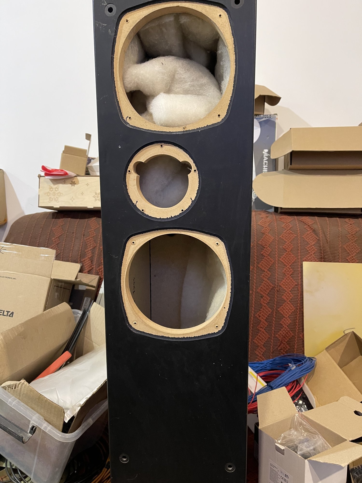

Никогда ничего не продавал и пока не собираюсь. Корпуса сделаны качественно. Не смотря на то, что покрыты пленкой, толщина удивила. Передняя панель мдф 20-25 мм , сам корпус дсп не менее 18-20 мм.

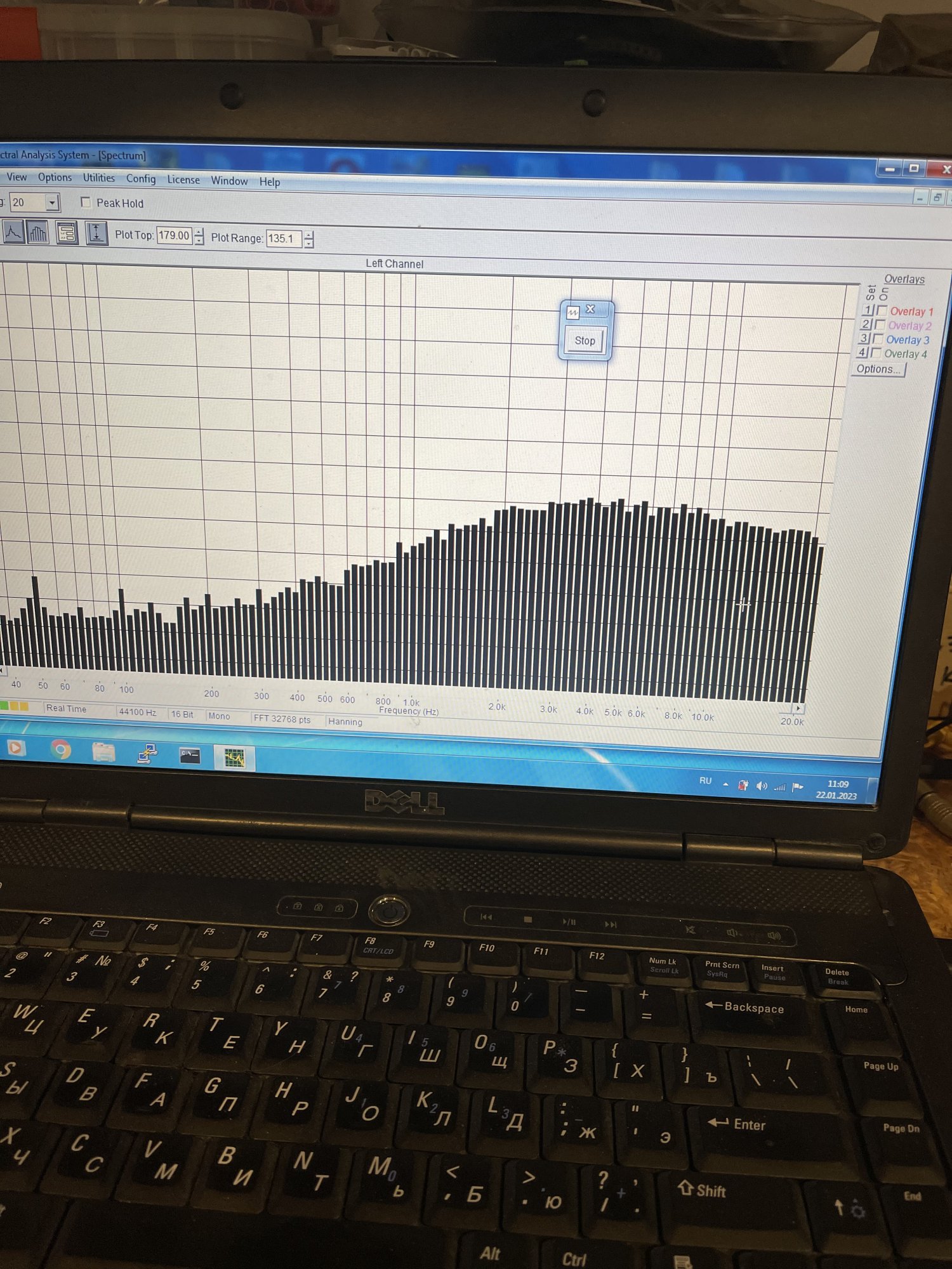

Радует что вч сохранились. Пригодятся для другого проекта, попробую сегодня ачх снять.

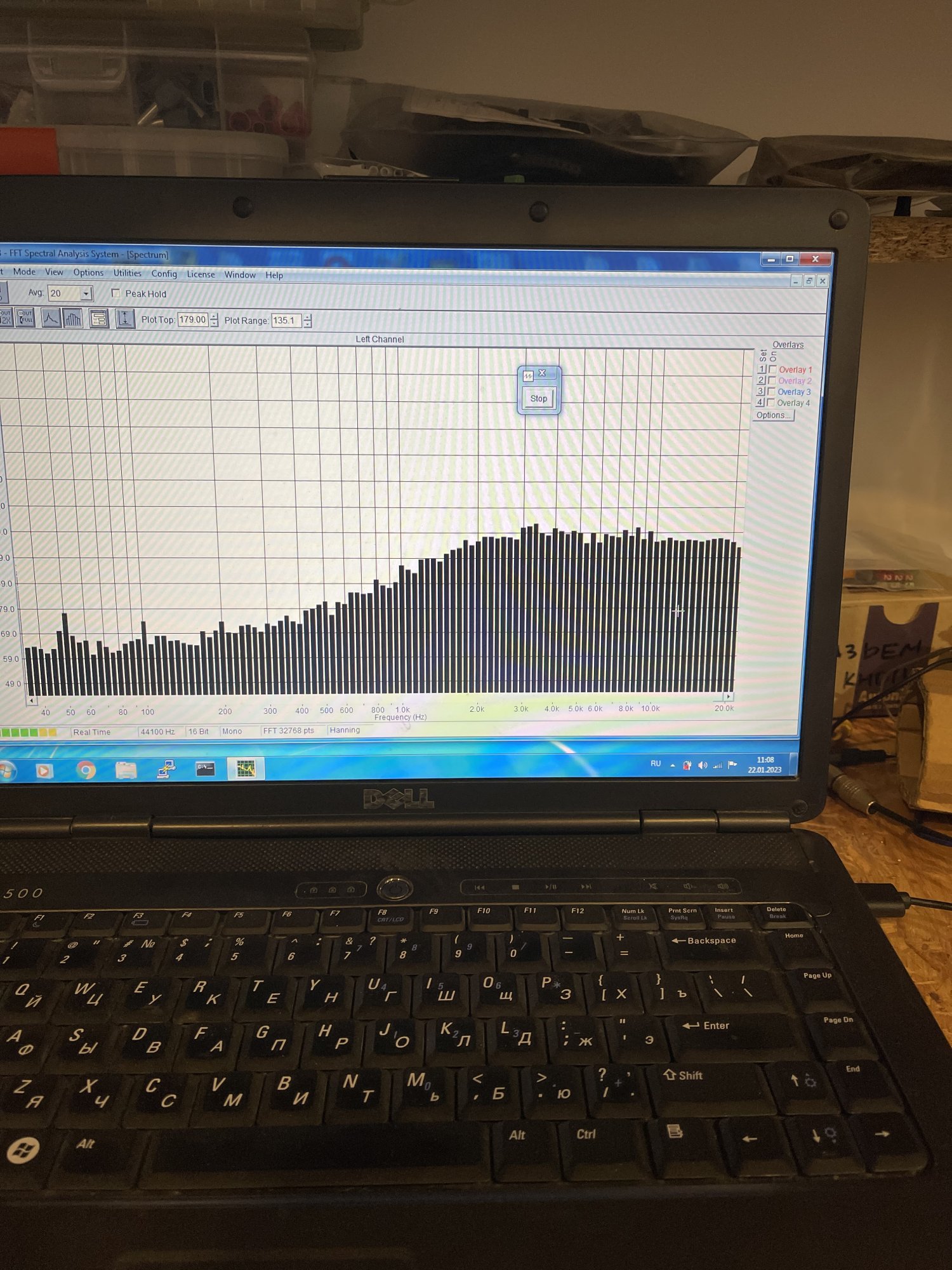

Пищаль в руках, где то с метр от микрофона. По оси и 30 градусов примерно.

Вместо второго НЧ поставить ПИ, добавить -3дБ в ВЧ звено.

Собственно и первого то нет.
Идея такая, корпуса на чердак, ВЧ перемещаются в ящик к BG-20. Они как раз порезаны на 2-2,5 кГц. Чуть подправлю, должно срастись.

(( Фильтр горел!.. А ВЧ нормальные после такого. Повезло им.
Резонанс ВЧ 2 кГц, резать надо на 3,5-4 минимум вторым порядком. АЧХ шоколадная.
