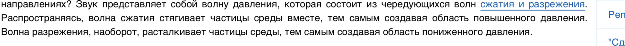

Электрически да. В звуковом давлении не получится. Если диффузор идёт назад то вперёд ничего не излучается. Излучается в тыл.
Вы снова болтаете чепухой, Валерий. Это от непонимания природы звуковой волны.
Читайте литературу, не придумывайте физику сами.
Жду реакции - Вы всё врёте!

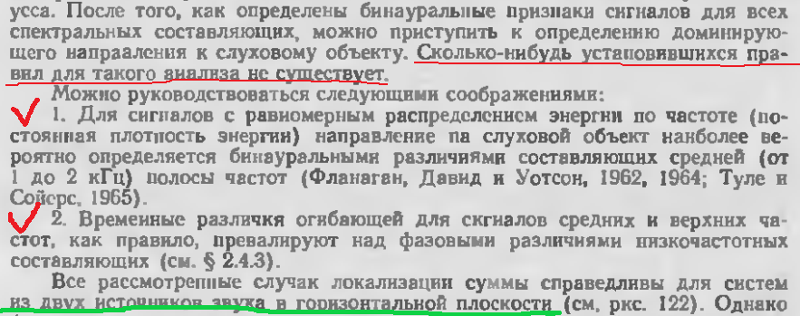

Блауэрт делает вывод о том, что, при наличии частотных составляющих выше 1,6 кГц, именно эта область частот и именно разности уровней и ГВЗ (но - не фазовые задержки несущей) являются доминирующими при определении направления к объекту по горизонтали.
Сказанное доселе относится к ЗО от одного источника звука. Что ещё интересного есть у Блауэрта относительно одного источника, тезисно.
- произвольные движения головы в разы улучшают локализацию источника звука.
- при движениии глаз в стороны ЗО смещается в ту же сторону.
- сильные НЧ колебания воспринимаются также вестибулярным аппаратом.
- при комплексном зрительно-звуковом образе (телевизор) слуховое событие полностью совпадает с изображением.
- слух через височную кость в воздухе на 40дБ слабее, чем у здорового уха через барабанную перепонку и может игнорироваться.
- тактильное восприятие НЧ через воздух (кожа, волосы на затылке) несущественно.
- тактильное восприятие через твёрдый предмет не исследовано.
- тактильное восприятие НЧ через воздух (внутренние вибрации органов) вообще не упоминается.

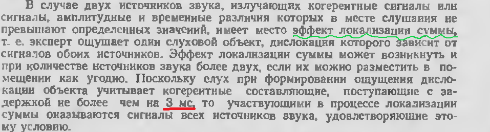

Наконец добрался до стерео.
Когда источников два, ситуация несколько изменяется:
Книга вышла в 1972-м, сейчас данных должно быть больше. Если кто-то этим вообще занимается.

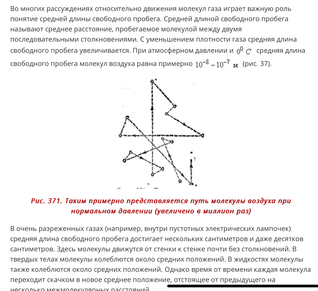

Молекулы ваши живут половой жизнью?
У вас винегрет в голове.
Если молекулу сдвинули, то обратно она уже не вернется сама по себе!!!!
Да и с хрена ли она должна вернуться?
Рептилоиды очевидно держат?
Про Броуновское движение молекул вы очевидно не слышали.
«Молекулы привязаны к определенным точкам»???? В газе.
По вашему ветер дует потому, что деревья качаются?
Какие молекулы вы слышите лучше кислорода или азота, а может углекислые?

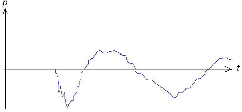

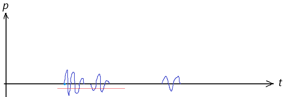

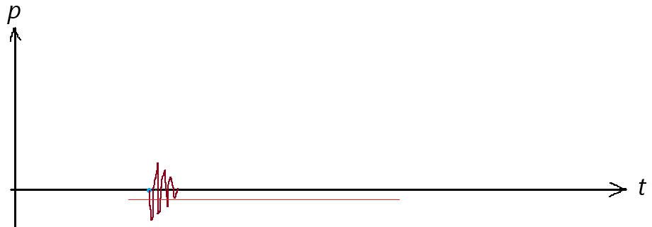

вы хотите сказать то, что если две АС инвертировать то отставания НЧ на слух будет меньше чем при прямой полярности подключения?
Примем следующие допущения: а) слух реагирует на фронт разрежения; б) микрофон расположен со стороны колотушки; в) ниже 60 Гц восприятие происходит способом восстановления из гармоник основного тона; г) выше 60 Гц в улитке уже есть рецепторы для восприятия основного тона; д) слух разделяет спектр подобно третьоктавному фильтру.
Допустим, мы засняли осциллограмму "ляпа" по бас-барабану. Поскольку в первый момент мембрана барабана движется от микрофона, то первый фронт должен быть отрицательной полярности = уменьшение давления. Пусть звук будет такой (грубо):
Слух разложил его на составляющие, и мы получили для полосы с основным тоном (частота которого выше 60 Гц), для полосы с третьей гармоникой и для полосы с центральной частотой 1 кГц (сюда попадает шум удара колотушкой) следующие картинки (грубо; масштаб по обеим осям НЕ СОБЛЮДЁН):

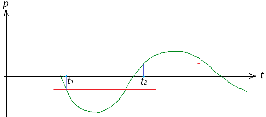

При данных допущениях, если сквозной тракт записи-воспроизведения не инвертирует фазу сигнала, слух среагирует на основной тон в момент t1, и моменты срабатывания слуха по третьей гармонике и по шуму удара мало разойдутся во времени.
Если же система инвертирует фазу, то основной тон услышится в момент t
2, или на 8 мс позже. Чисто по теории.
8 мс на частоте 60 Гц - величина заметная. Например, 35ГДН в ЗЯ объёмом 32 литра на частоте 60 Гц имеет ГВЗ 3,5 мс, а в ФИ объёмом 53 литра с частотой настройки ФИ 30 Гц - 4,5 мс.
Как слух восстановит основной тон ниже 60 Гц - я не знаю... Но, если будет что-то похожее, то при основной частоте 30 Гц при инвертировании фазы имеем опоздание реакции слуха на 16 мс на ровном месте.

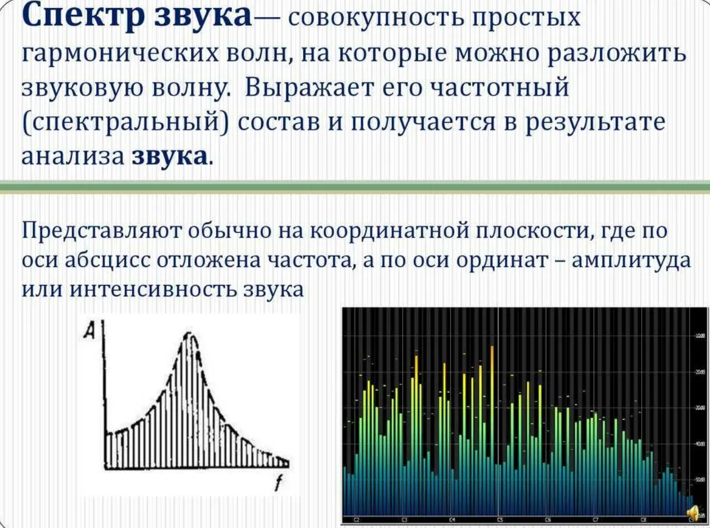

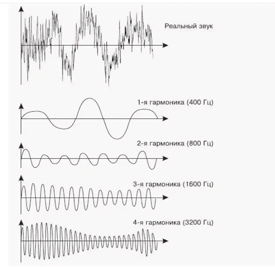

Николай, снять осциллограмму удара барабана не проблема, допускать не нужно
Вьіглядит она совершенно не так, там огромное количество частот
Слух ничего не раскладьівает, а последовательно во времени воспринимает изменения давления
Частотной оси нет, есть только временная (абсцисс) и амплитудная (ординат)
Каждая волосковая клетка в улитке внутреннего уха настроена на определённый узкий частотный диапазон, который определяется положением клетки на мембране. Пик чувствительности находится в середине частотного диапазона, который постепенно спадает в обоих направлениях и перекрывает частотные диапазоны соседних клеток. Если нет волосковых клеток, настроенных на нужную частоту, звук не воспринимается.
Как-то так.
Различающиеся по высоте звуковые колебания воспринимаются различными отделами Кортиевого органа: высокие частоты вызывают колебания в нижних отделах улитки, низкие — в верхних, что связано с особенностями гидродинамических явлений в ходе улитки. Таким образом, улитка является механическим измерителем АЧХ, и по действию схожа с АЧХ-метром, а не с микрофоном. Это позволяет мозгу получать звук в виде спектра мощности. Для низких частот (десятки герц) ухо и мозг успевают также извлечь информацию о фазе гармоник, что позволяет определить направление (как угол относительно оси, проходящей через уши) низкочастотного колебания из разности фаз сигналов от правого и левого уха.

Противоречит. Слух в первом приближении работает спектроанализатором с шириной полосы каналов 1/3 октавы (на СЧ - 1/6, на НЧ - 1/2). Физиология такая.
Естественно! Но слух анализирует каждую полоску отдельно. Я нарисовал кривули для трёх полосок (и я - не художник).
Нет! Импульсы от разных участков улитки при широкополосном сигнале приходят в мозг одновременно.

Если же система инвертирует фазу, то основной тон услышится в момент t2, или на 8 мс позже. Чисто по теории.
В общем как говорят эксперимент критерий истины.
Взял я в интернете запись удара бас бочки, и создал последовательность ударов одни с инверсией другие без инверсии. Т.е. некоторые удары идут вперёд горбиком некоторые идут вперёд ямкой.
Любой желающий может взять и послушать эту серию ударов. Скажу сразу, я разницу не слышу. Но у меня слух далёк от слуха златоухих. Так что всё может быть.
Нет не привязаны. Но и не летают так как в учебнике по физике нарисовано. Для того чтобы они так летали требуется энергия то есть воздух надо подогреть весьма серьёзно.
Вобщем после передачи энергии полученной от диффузора другим молекулам остаются примерно там же где и произошла передача. Никакого ветра при прохождении звуковой волны не возникает.

В конце третьей главы у Блауэрта есть ценная инфа:
Поскольку первое отражение очень сильно коррелировано с прямым сигналом, а последующие несколько отражений - достаточно сильно, то в локализации центра ЗО в двух плоскостях примут участие все те из них, которые долетят с задержкой меньше 3 мс:
В примере выше это всего два отражения. Последующие отражения могут влиять на размер ЗО, поскольку при изменении коэффициента корреляции стереосигналов от 1 до 0,4 ЗО пребывает целостным, сильно увеличиваясь в размерах.
Тогда, зная расположение АС в КДП, можно прикинуть критические плоскости, могущие дать смещение центра ЗО. Логично предположить, что два и более коррелированных источника создают ЗО бОльшего размера, чем один источник.
Таким образом, все типы искажений, уменьшающие корреляцию стереосигналов, будут размазывать Звуковой Стерео Образ (ЗСО). В первую очередь это касается расхождений АЧХ каналов по ЗД.
