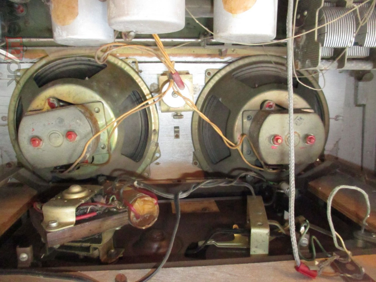

Подскажите, что за динамик с прямоугольной магнитом? Что-то из старых. Не припомню такого.

Вэфовец. Это динамик от радиол марок "Урал" либо "Балтика". Данные неизвестны. Известно лишь, что диффузор некоторых разновидностей имел фактуру гофре, а у других - напротив, был гладкий. Также, сбоку крепился согласующий понижающий трансформатор, который на Вашем фото отсутствует.

Да-оч. похож! 3ГДМП вроде как называется.

Ухи, ухи! А в задачке нет.:)Да и отверстий для крепления больше, подводящие клеммы расположены по другому, на магните флянец - овальный. Но какое-то "родство" чувствуется.

Собираетесь этот динамик использовать? Учтите, диффузор там просто конусный, не криволинейный. Конус - максимально жесткий профиль, но за поршневым диапазоном (обычно это до килогерца) его начинает ломать и АЧХ там частокол. Подвес у динамика жесткий. Вот и выходит ровная АЧХ у него 100-1000 Гц. Куда такой применить? Только оставить в радиоле.
28,085
13,446
все совершенно так, как пишет Сергей. Конус или кулёк- примета басовика или кривож...го ширика. Приличные ширики имеют криволинейную образующую диффузора. Хотя и ценой меньшей мощности внизу.

Я нет. Спрашивали у меня, вот и сделал тему.
