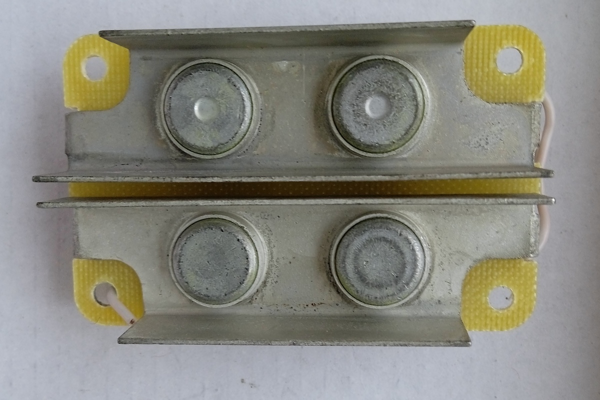

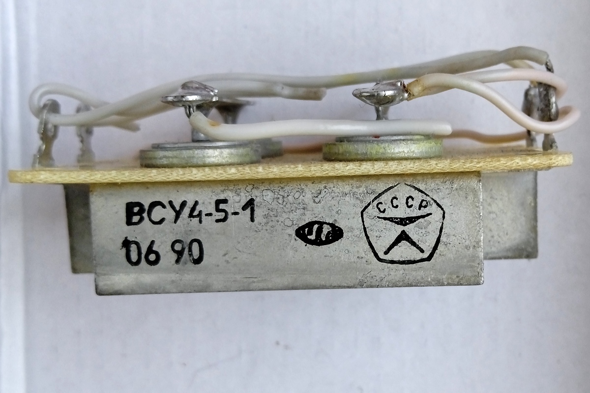

Спрошу здесь, не нашёл темы отдельной по диодам.
Перебирал коробку с диодами наткнулся на такой мост, где таковой применялся и что это за диоды такие таблеточки?

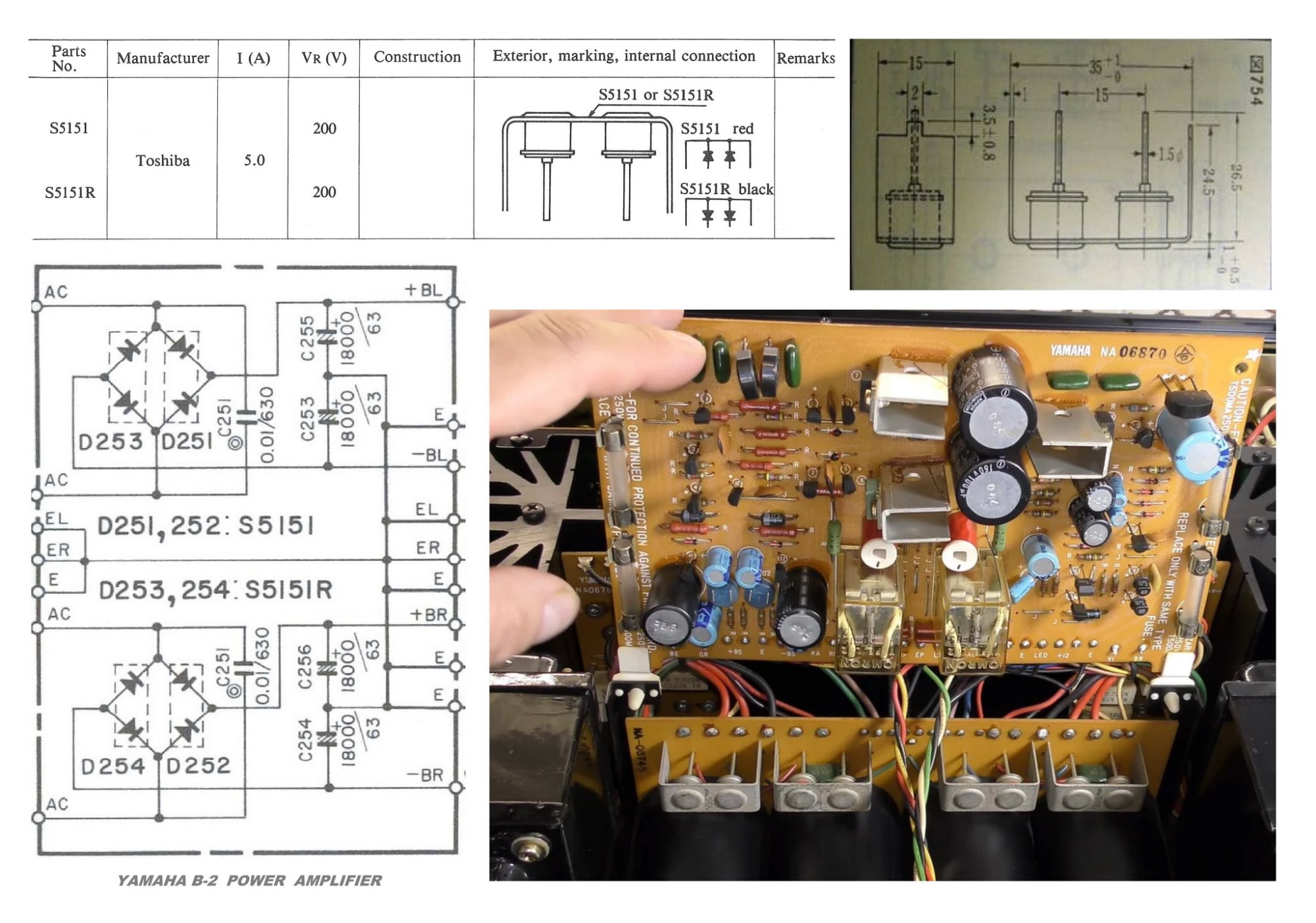

Чем то напоминают Тошибовские S5152(R), имеющиеся у меня в наличии.s5151.jpg

В "подкове" Жигулёвского генератора таких несколько штук найдёте.

Почему дорогие?
потамушта:)
Диоды лавинные выпрямительные серии – таблеточные диоды общего назначения.
Предназначены для преобразования постоянного и переменного тока.
Лавинные диоды отличаются от силовых выпрямительных диодов тем, что они выдерживают значительные перенапряжения и после снятия напряжения восстанавливают свои параметры. +like

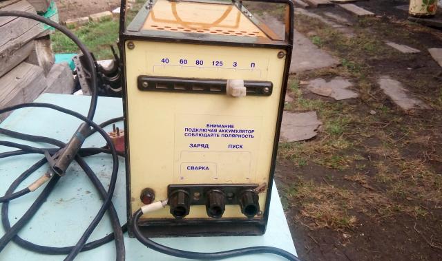

Еще в сварочниках, делал ВД 121 Новоуткинск 100 км до Первоуральска, летели на раз
Поставил 4 шт ДЧ160, и до сих работает
