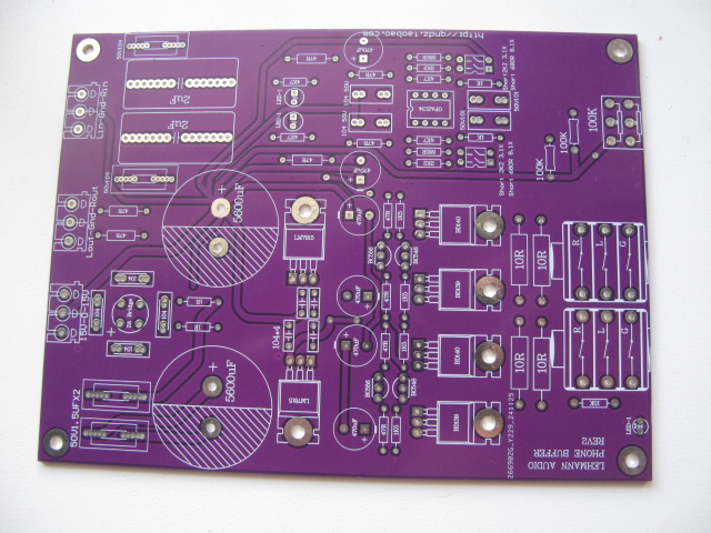

по случаю огреб шабашку на сборку (пайка, слесарка, красота неземная по внешнему виду) ушного усилителя .
чувак начитался про данный усил , затем умудрился его отслушать каким то образом в аудиомании и захотел две хотелки:
1. данный усилитель
2. не платить сверхебану******ю. цену за готовое тело.
задача есть , имеем решение :
корпус тут , немного не тот что надо , но прекрасно подходит в принципе по размера и главное по цене
плата тут :
,можно купить готовую , но есть нюанс ....никто не будет вам в пару подбирать транзисторы на выходе и тем более вкладывать что то оригинальное в КИТ.
схема тут :
итог , делаем усилитель .
заказываем плату ,..... ну тут конечно шедевр , аж паять было жалко
паяется за один вечер , слесарка и красота это отдельное время .
короче , что имеем ..
имеем ушник , он же пред ....с шикарным динамичным , драйвовым звуком на уши любого сопротивления .
корпус который я обозначил , не для этого усила , но прекрасно ставится внутрь . два разьема для ушей для чего не знаю , прекрасно работает и с одним (там заморочка в том , что когда втыкаешь уши , то откидывается линейный выход (ну кому как надо , тот так и сделает )
оперы самые музыкальные на мой ух оказались TL 082 (072) . рекомендуемое ОУ почему то не впечатлило вообще .
транзисторы не обязательно указанные , главное оригинал и парные .(хоть кт 814-815) ... mje15028 и 15029 на выходе вообще самый шик .
конденсатор на входе , что найдете максимально хорошее ,пленочное , хотя породистый электролит неполярник тоже вполне себе прерасно работает , без отличий в звуке с пленкой , особо если его на большое рабочее напряжение взять.
если у вас на выходе источника (цапа, двд, блюгравицапа или что там у вас ...) нет постоянки (пара милливольт не в счет ), то конденсатор вообше заменяем перемычкой , нет конденсатора , нет проблем
короче, ушник , а-ля Агеев ...рекомендую ...

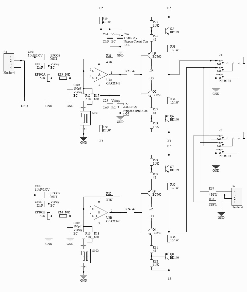

схема тут :

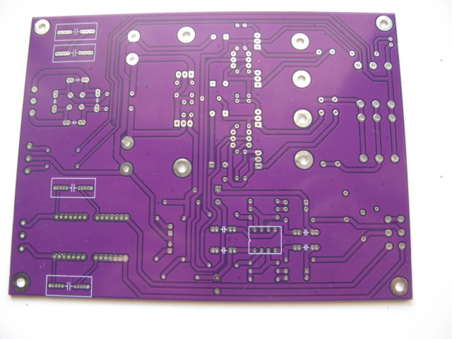

А может работать на 16 или 8 Ом? Без искажений.
Цена за два ОУ и несколько транзисторов даже маленькая - шобла манагеров тоже хочет икру с ананасами.
Подбирать пару? Смешно. но китайсы делаюь точно, разброс минимальный.
А оригинальность. Тоже смешно. У меня есть вроде эти мелкосхемы, но проверка показала что они не дрянь 358, но и не оригинал. Быстрые, но в несколько раз медленнее паспорта.
Да, качество изготовления - дома так не сделать.
Не читал, но знаю - хренушки. Есть уши 8 ом, а есть 600 ом.
Для дебилов, в рекламах раньше показывали, дескать влюблённую парочку обедняет такой плеер с двумя дырками.
Патамушта настоящие. Повезло.
Патамушта подделка.
Наши точно не подделаны, но надо подбирать в пары.
если у вас на выходе источника (цапа, двд, блюгравицапа или что там у вас ...) нет постоянки (пара милливольт не в счет ), то конденсатор меняем перемычкой , нет конденсатора , нет проблем
До поры, до времени когда отсутствие конденсатора может стать Проблемой.
Мне познакомству за сто тыщь сделаете?
на Озоне осталась одна штука. Налетай, торопись, покупай...
Малость удивило на сайте
"Мин. выходное сопротивление, Ом - 47".
Как и резисторы номиналом 48 (!) Ом на каком-то хэдэре.

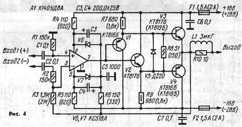

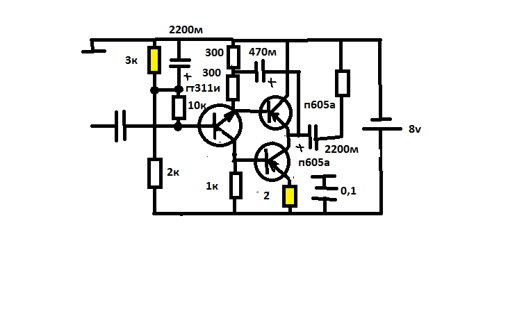

проблему с ушником для 16,,,,60ом прекрасно решает повторитель в А классе на гт308+п605 с резистором 15ом,питание 9в,пока лучше никакие 6120 и оперы не понравились,смещение подобрать по спектру,нагрузку цеплять параллельно транзистору как в Чуфолли
или такой
    14.8 KB · Просмотры: 171
а что впечатлило?
FiiO KA3 с двумя выходами на наушники- с обычным стерео и с балансным (с которого и слушаю- на наушники 15 Ом, изодинамические KZ PR3, которые, якобы требуют дополнительного усилителя для раскачки. А на самом деле прекрасно играют без оного).
или такой
Собирал Шуцкого.... в А классе, без ОООС....- не впечатлил, хотя даже колонки 16 Омные раскачивал. Пробовал добавлять ОООС-получше играл. Пробовал 4-х канальный с балансным входом- еще лучше. Но Агеев за 87 год -это Феррари по сравнению с Жигулями)) Второй раз собирал из транзисторных А класс и не понимаю-ЗА ЧТО НА НИХ ТАК фанатеют?! Про ламповые однотакты я уже тоже отписывался-сами слушайте этот разболтанный, приукрашенный слащавый звук, не имеющий никакого отношения к натуральному звучанию. ИМХО. Собирал их более 50 штук-так что опыт имеется прослушки.
    39.1 KB · Просмотры: 122
Не понимаю радости в транзисторной схеме без ООС. Даже выходной повторитель , ей не охваченный, вносит какую-то отсебятину в звучание. А отказаться от ООС вообще, все равно, что напоить оркестр вусмерть и слушать , что получится.
если о лемане , так никто не мешает воткнуть резистор килоом эдак в 150 с выхода на 2 (6) ногу опера .или не прокатит такая оос ?

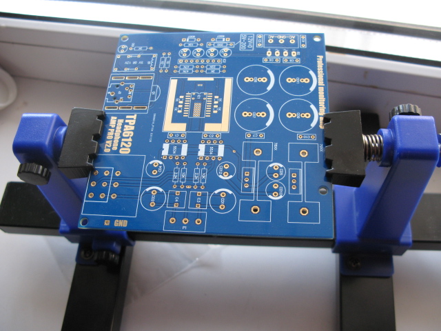

Плата от фаберже по звуку как? Лучше Е1?
Гораздо.леман это безоосник параллельный.звук красивый но на любителя.плата на 6120 .классический двухкаскадник.звучит мощно и почти стерильно.кстати есть платы
Заказал на али готовые, в параллель поставлю 8 штук.
а вот чисто интересно, сколько этот "сборку (пайка, слесарка, красота неземная по внешнему виду) ушного усилителя ."
выходит по стоимости?
Примерно в 10к.руб по деталям.если не из говна делать
Если маленькие платки .то имей ввиду там один кондер распаян наизнанку
Да-это старинный китайский прикол на этой платке)) Я несколько лет назад брал их, первым делом кондер перепаивал.
Конденсатор - это ловушка. Он кагбэ говорит, что он - одна ошибка в этом усилителе. А их там не менее трёх:
усиления одного ОУ недостаточно для линеаризации ВК, нужен гибрид ОУ-транзисторы или композит ОУ-ОУ,
сам ВК - хуже ВК Локанти ровно в 10 раз по искажениям,
ООСью нужно охватывать и ВК Локанти, а тут - и этот тупой ВК не охватили.
Вы про какую схему? Я говорил за китайскую платку с ТРА6120
