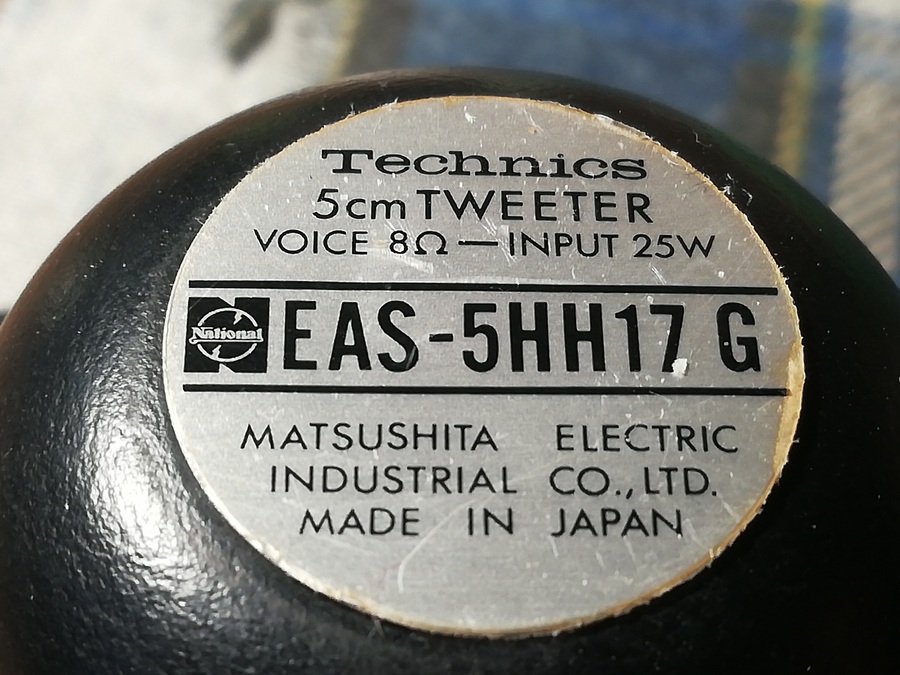

EAS-5HH17G / ВЧ головка "Technics SB-660".
6,552
9,652
323

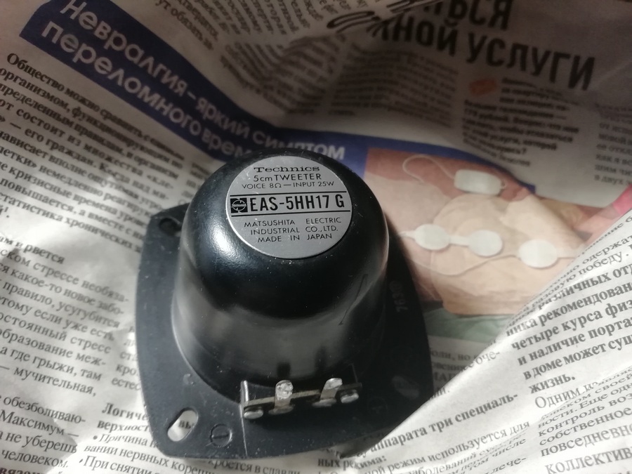

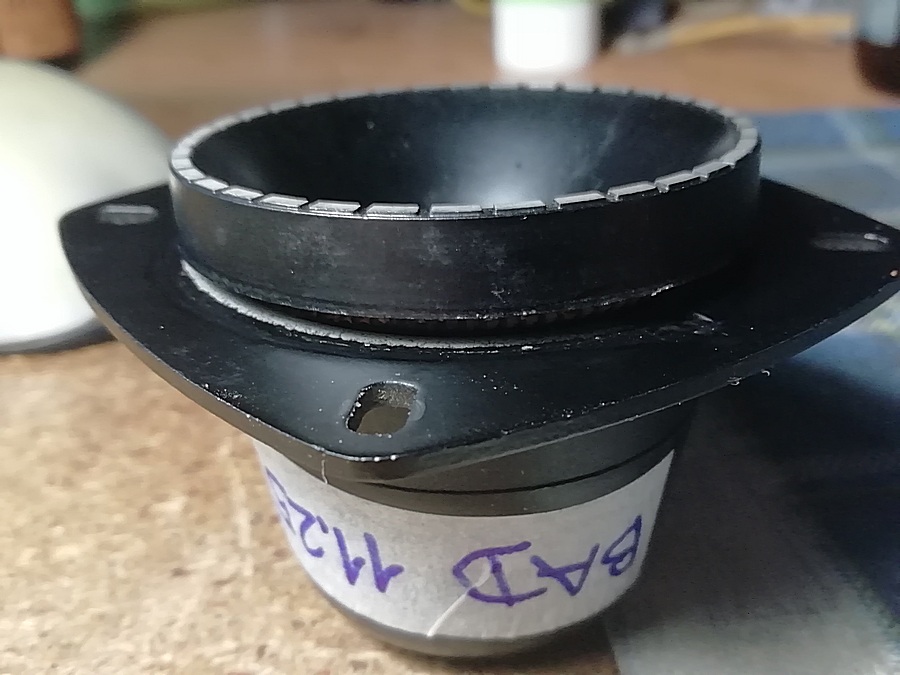

Решил создать отдельную тему по именно этой ВЧ головке. Если администрация посчитает, что её необходимо перенести в: https://ldsound.club/threads/vch-go...hh40s-eas-5hh17g-vch-ot-technics-sb-660.1090/ Ничего против не имею.
Прислали на ремонт данные ВЧ. Обе по простой причине - катушки намотаны алюминием и при катастрофичном состоянии неисправной, для аутентичности, потребуется перемотка исправной.
Упаковано неплохо. Доехали без изъянов

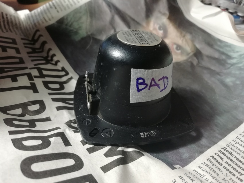

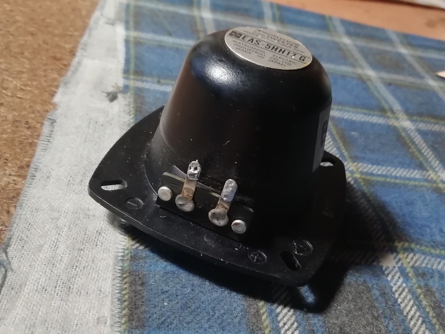

Одна в обрыве,
другая в исправном состоянии

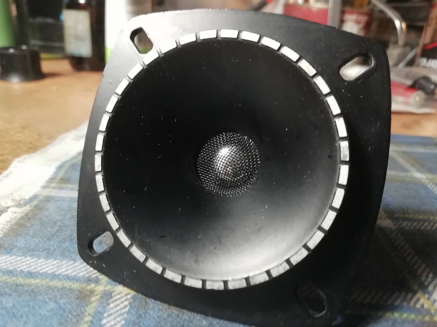

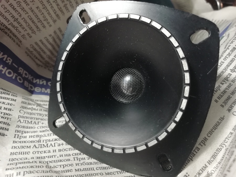

Керновая МС, остальное в конструкции алюминиевое литьё. Во внешнем виде всё аккуратно и достойно.

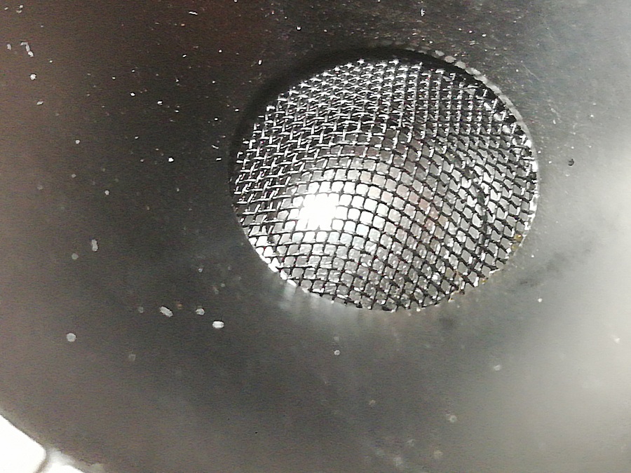

Защитные сеточки, которые если честно мало помогают, в данных ВЧ в идеальном состоянии.

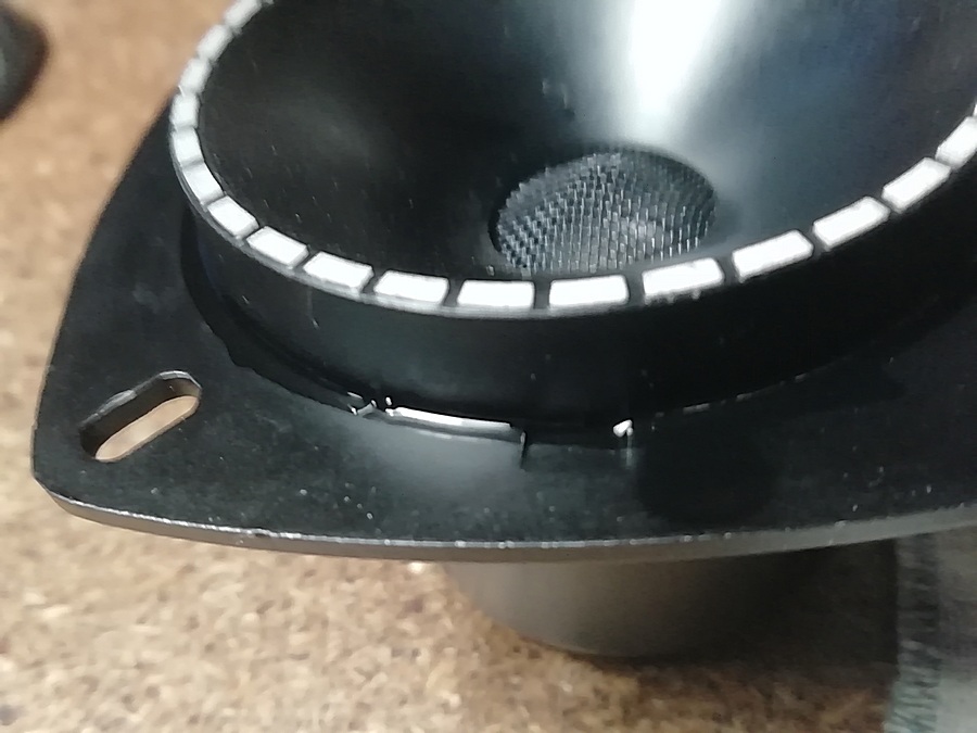

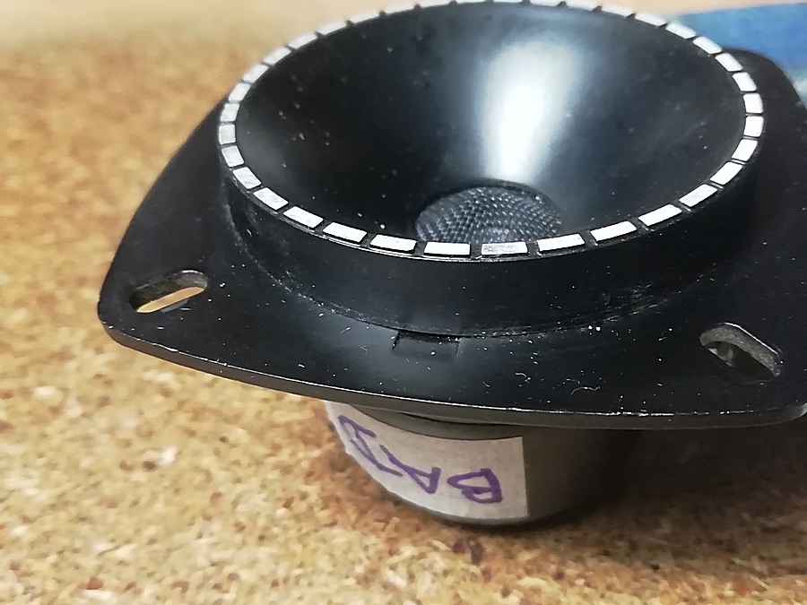

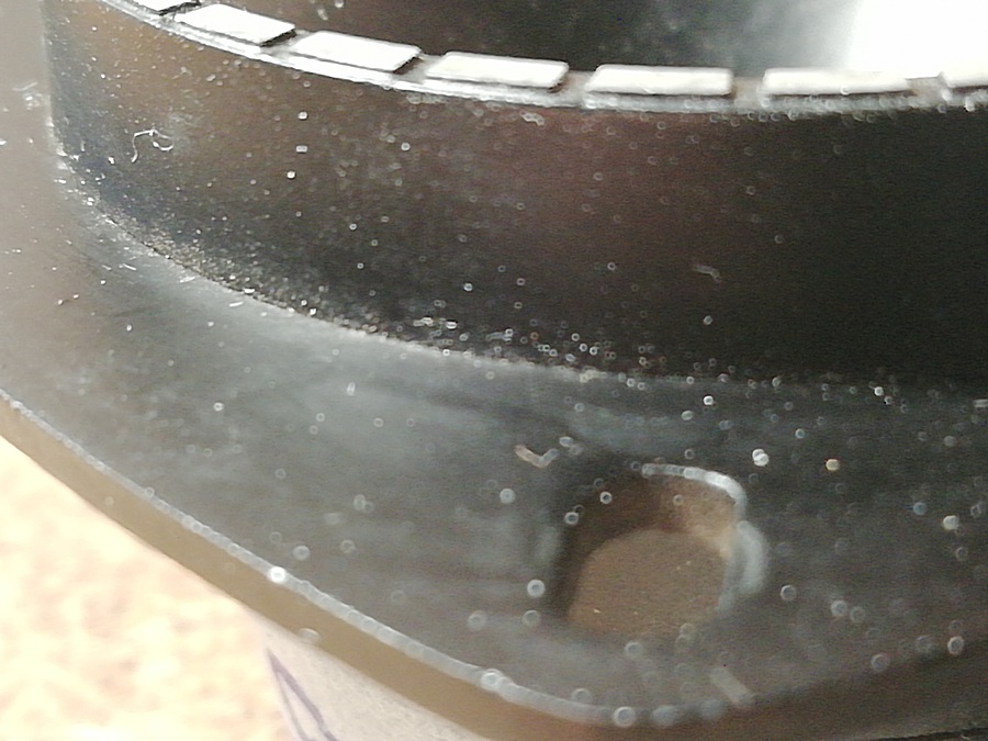

Верхний рупорок к основанию присовокуплён на плотной посадке с дополнительной фиксацией клеем типа Момент-1.
Виден стык
и места для возможного, при необходимости, вскрытия головки
Тут собственно требуется лишь спирт, чтобы без последствий для внешнего вида, вскрыть (удалить с головки) рупорок. Спиртом, в небольшом количестве проливаем стык
Я использую шприц с иголкой на 5,0 мл. Много спирта лить не надо. Он иногда из-за неплотностей, может проникнуть в глубину головки.
Не торопясь, минут через 15....20, раза три....четыре применяем спирт и тонкой отвёрткой, правда с небольшим усилием, смещаем рупорок с посадочной точки
и уже потом, без особых проблем, его отделяем от основания

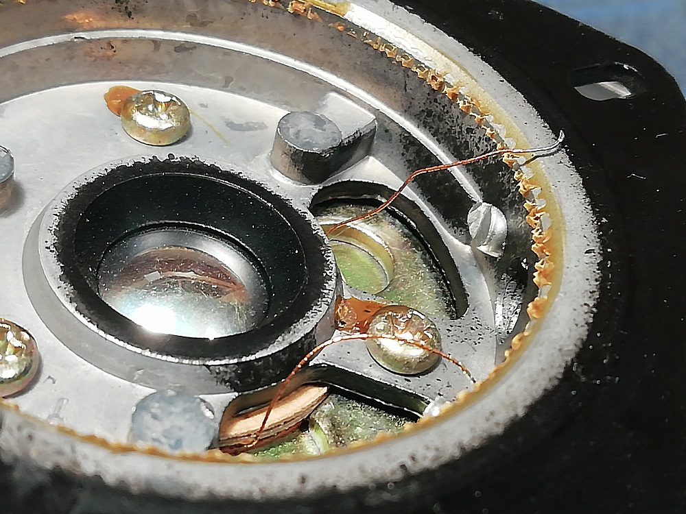

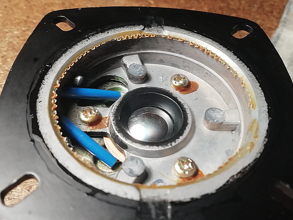

получая доступ к подвижной системе головки

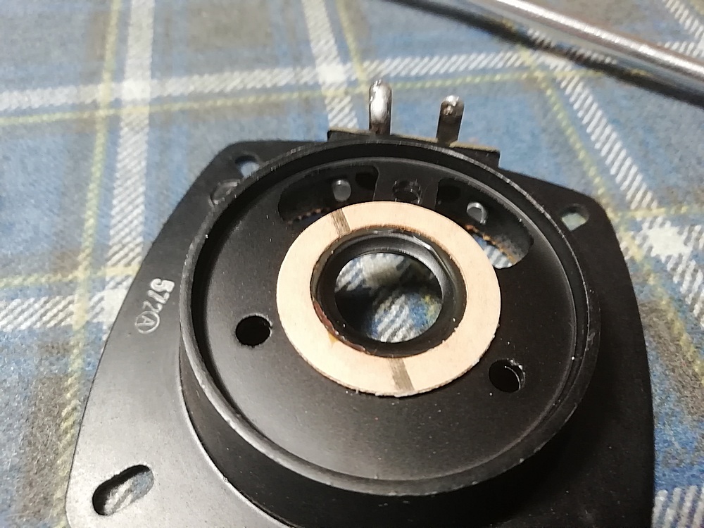

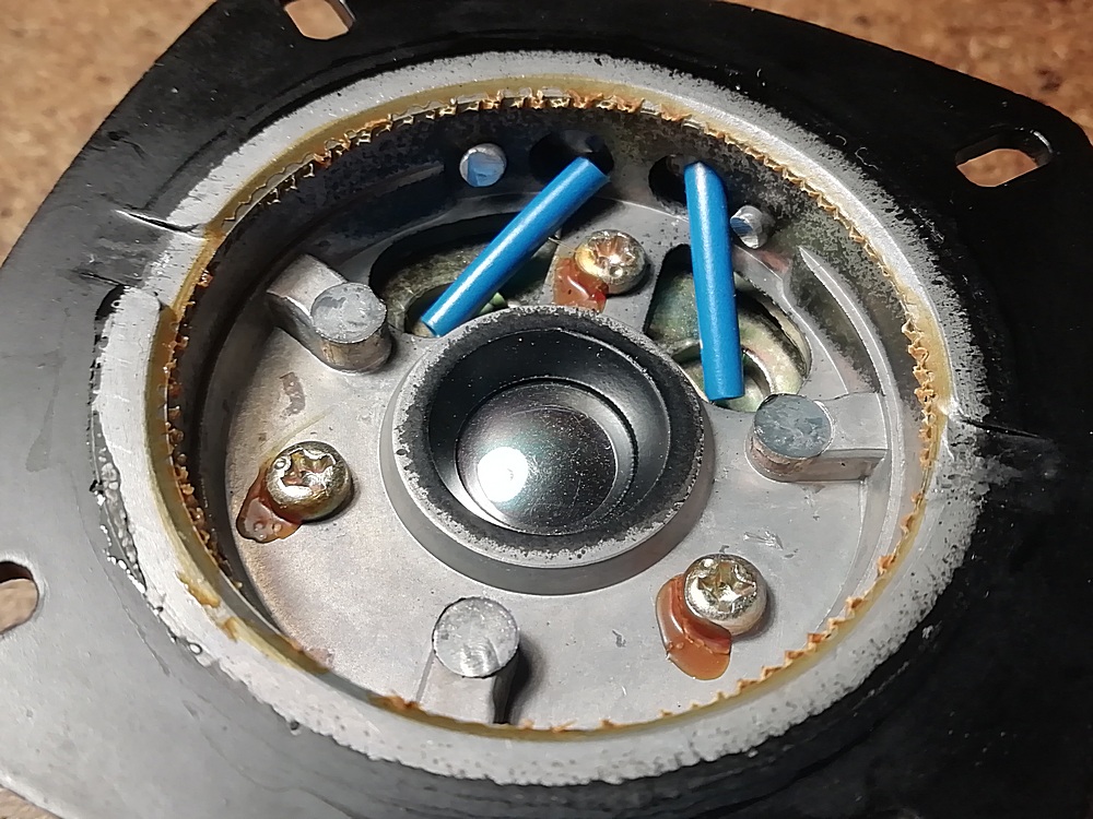

Гибкие поводки которой спрятаны в довольно тяжёлые и толстостенные ПВХ трубки.
Подвижка, металлизированный лавсан, судя по фото с разных ракурсов, сидит идеально и без перекосов.
Данный факт косвенно подтверждает, что катушка не грелась, а так же не испытывала больших нагрузок

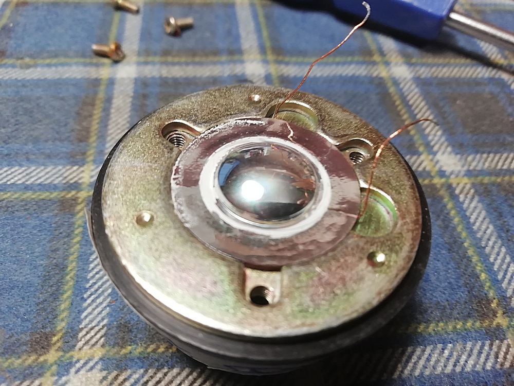

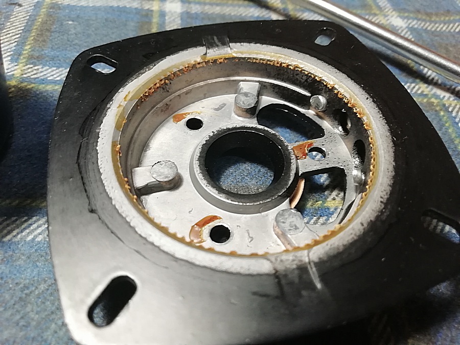

Поводки были отпаяны от клеммной колодки

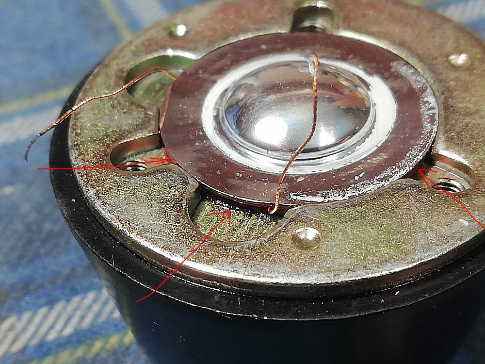

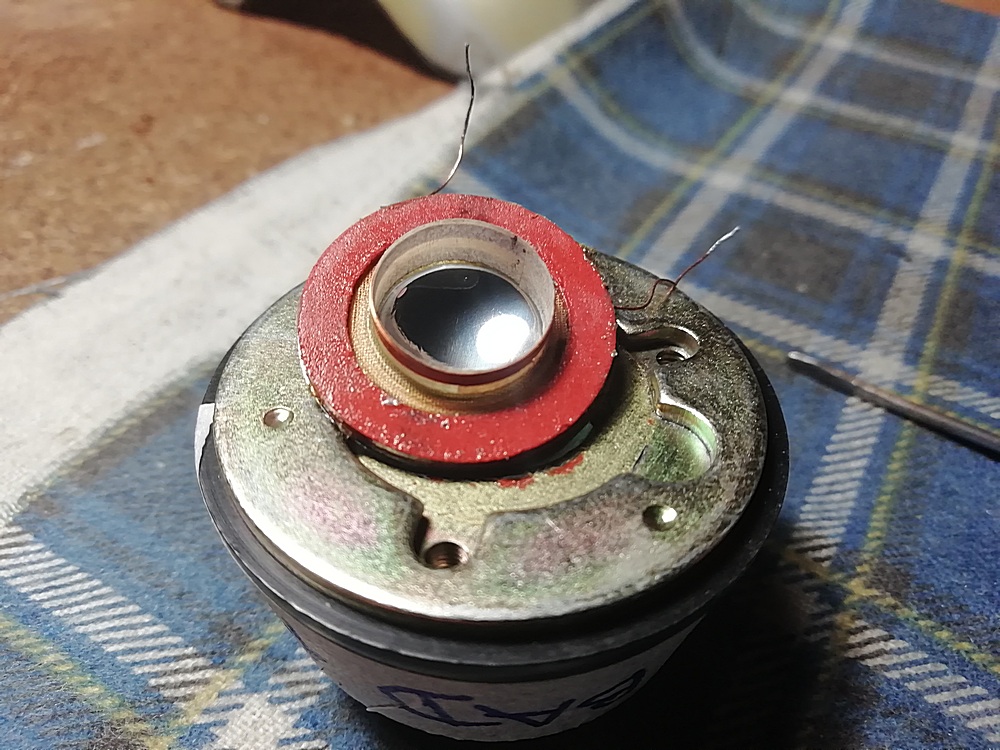

Крепёжные болтики (3 шт) откручены и средняя часть, назовём её основанием к которому крепится и МС, и рупорок, была отделена от МС

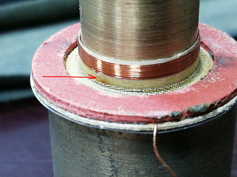

Подвижная часть головки посажена в "паз-приточку"
на проставочных кольцах. На клей!
который так же, без излишней торопливости, был размягчён спиртом (указано стрелками)
И подвижка извлечена на свет божий

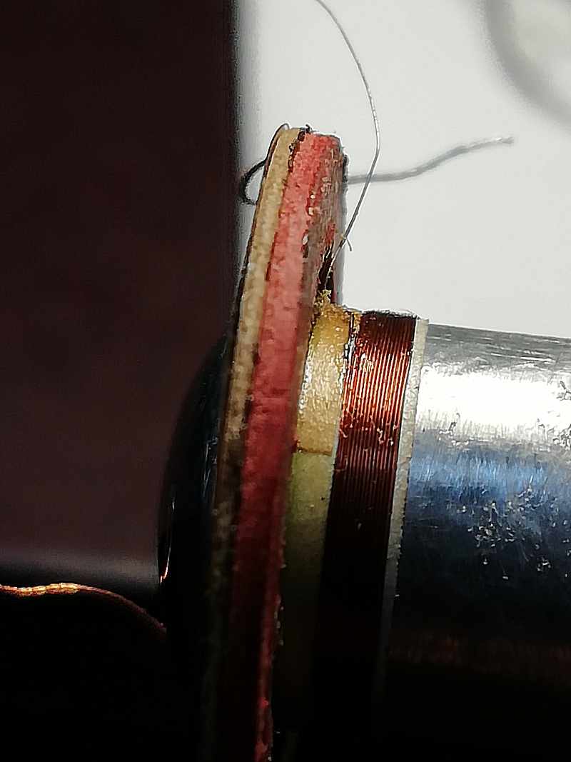

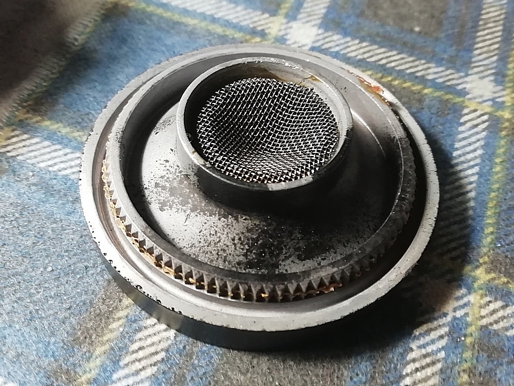

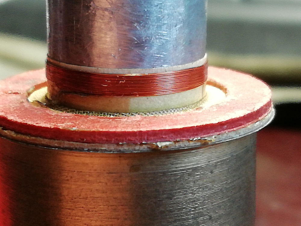

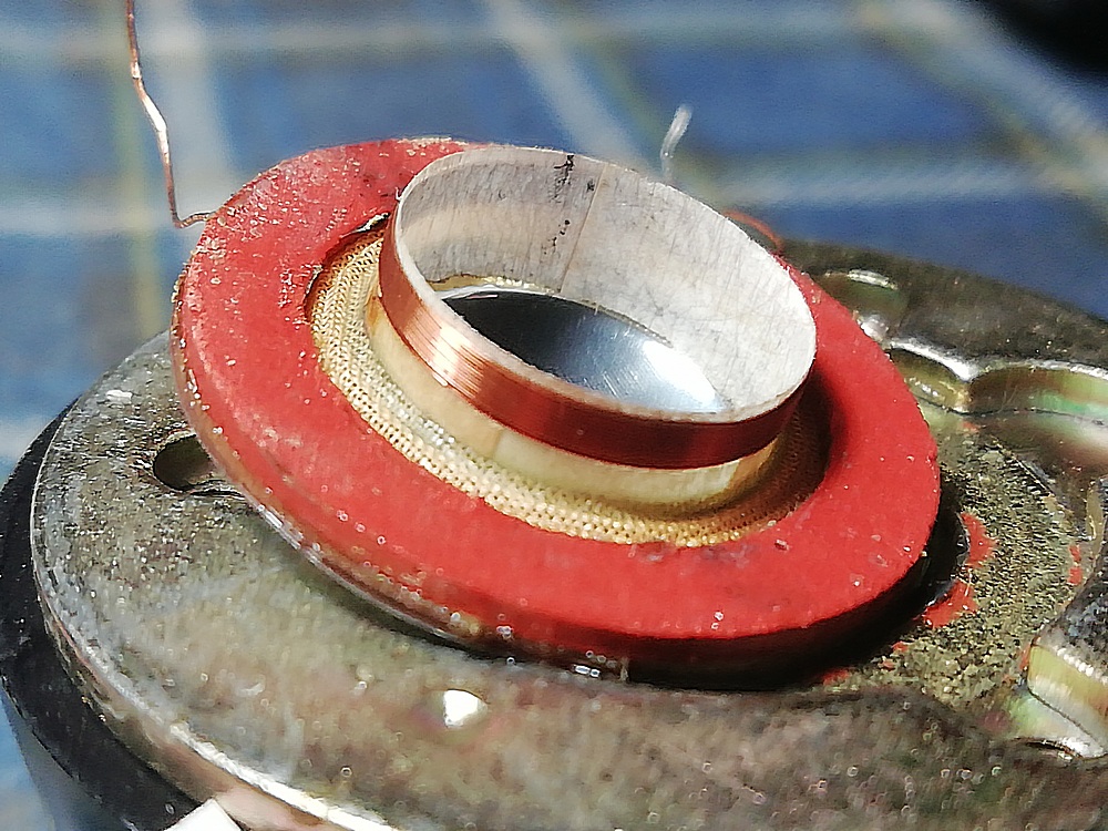

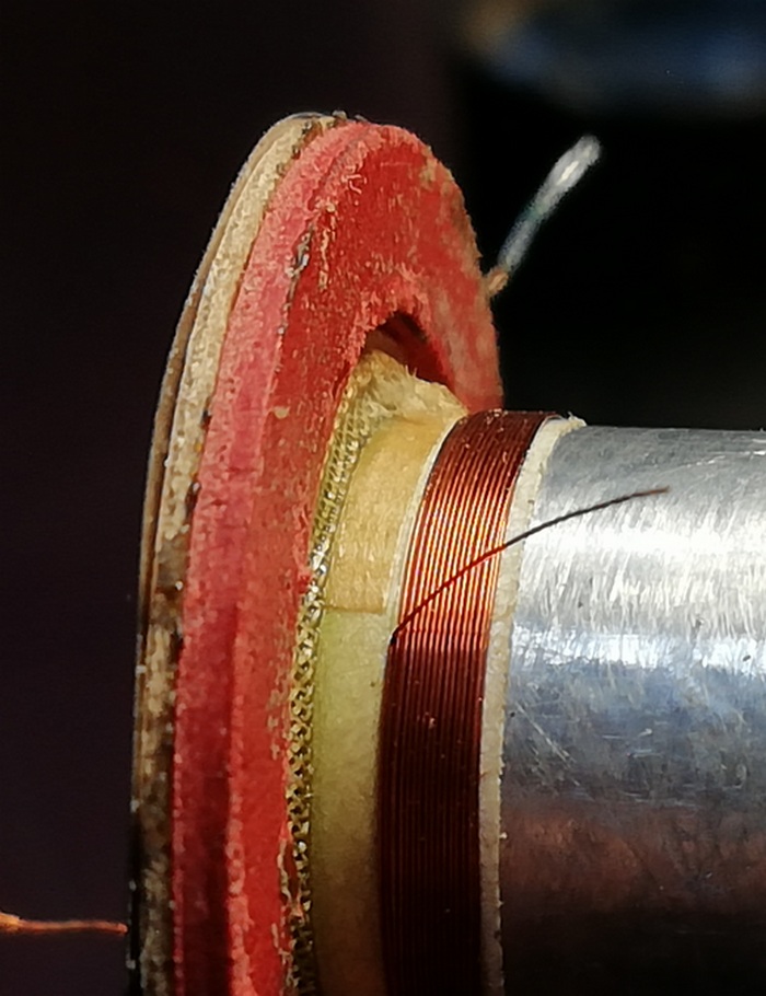

Бумажный каркас. Внешне катушка целая. Без прогаров и смещения намотки. Вероятно нарушен контакт в пайке, что довольно часто происходит с катушками на алюминиевом проводе. И то хорошо! Акустике почти полста лет и случилось это только сейчас. Постараюсь сохранить родную...

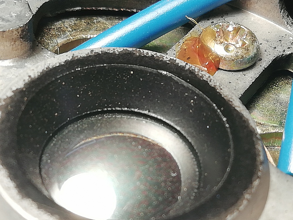

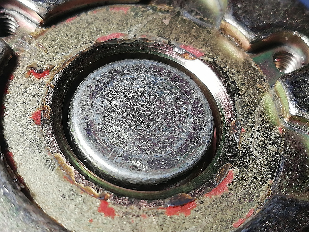

МС данных пищалок под катушку диаметром 13 мм с небольшими копейками.

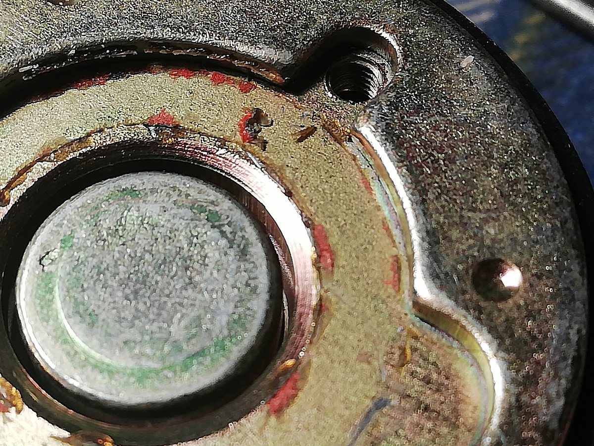

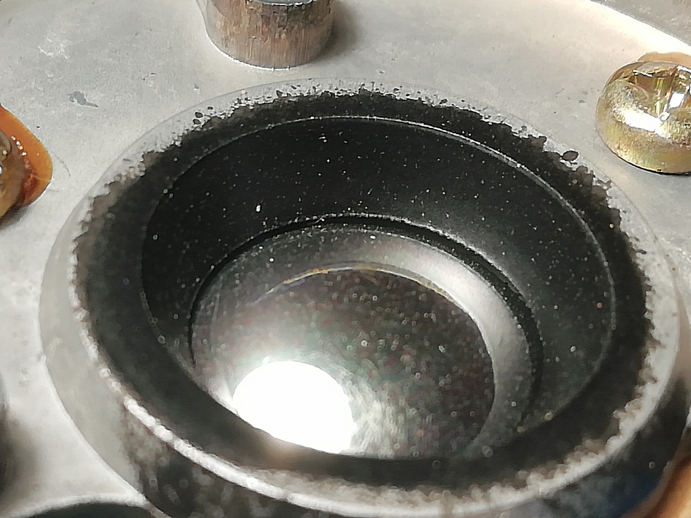

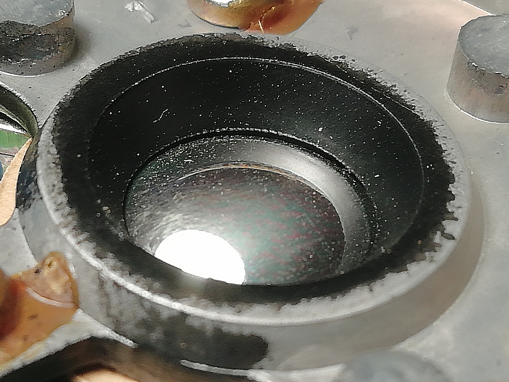

Глазом, вооружённым лупой часовщика, в глубине явно различается алюминиевая вставка в виде кольца между керном и чашкой МС.
В этот раз сделать фото в глубине под зазором не удалось. Но постараюсь позже.

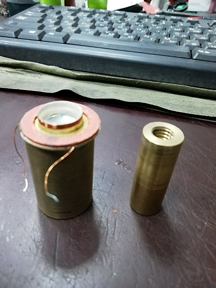

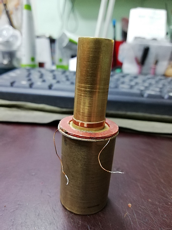

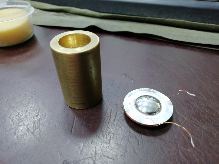

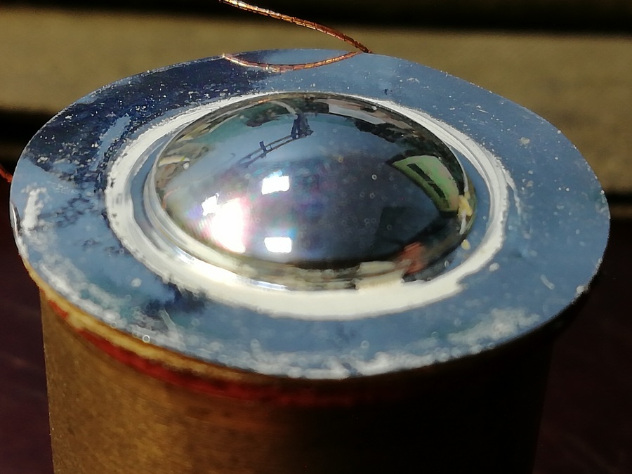

Под диаметр излучателя подвижки и катушки нашлись оправки
С помощью которых удалось хоть как-то зафиксировать подвижку для обследования. С разных ракурсов (один из них)

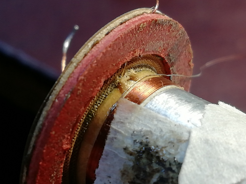

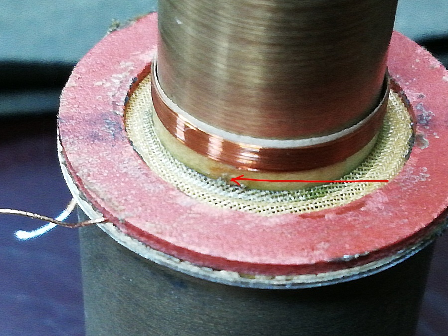

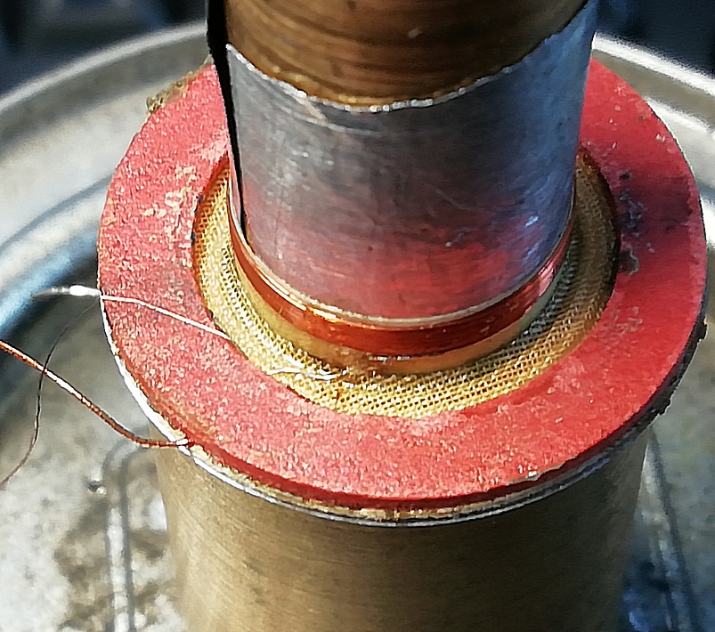

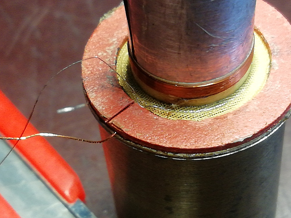

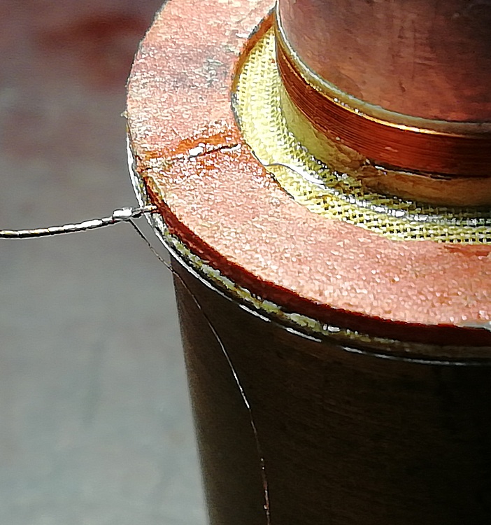

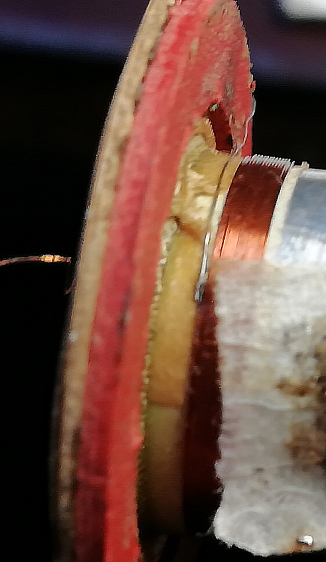

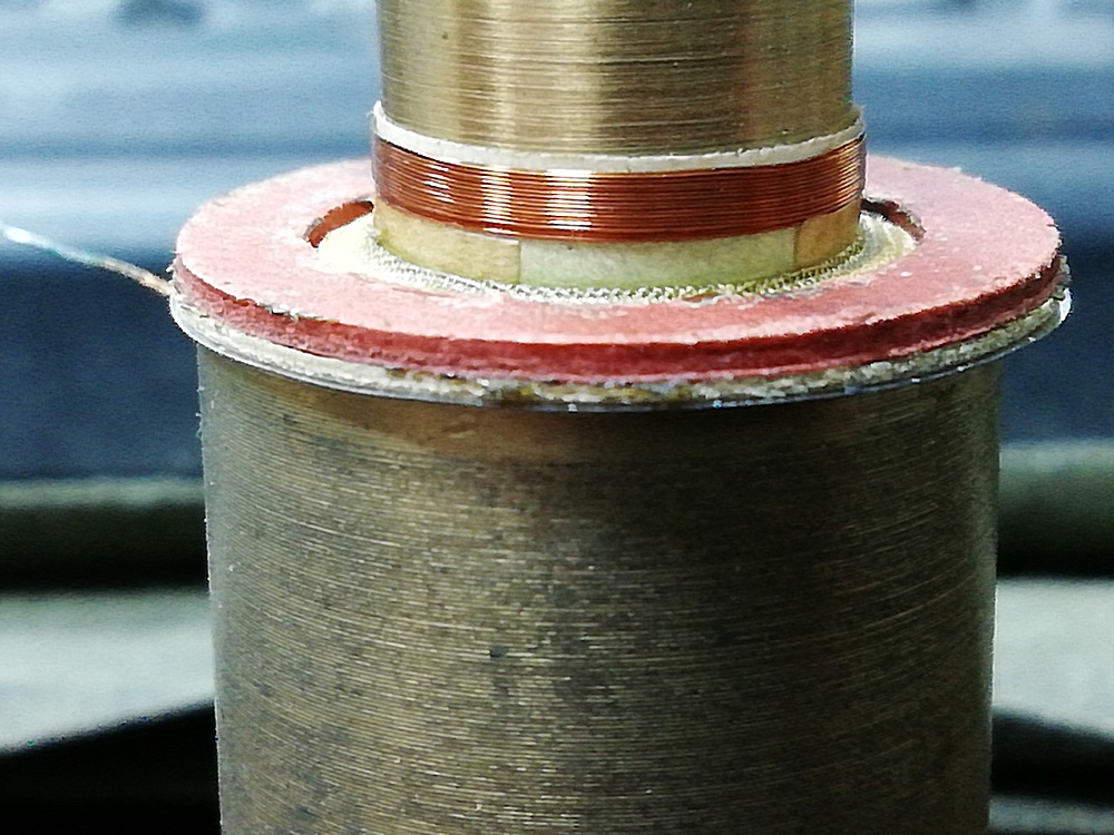

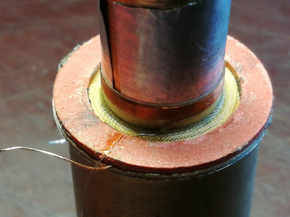

подтвердилось идеальное состояние катушки. Принял решение катушку не трогать, а восстанавливать её контакт с гибким поводком. Выяснилось, что с одной из сторон под фиксирующей бумажной ленточкой слишком выпуклый бугорок (окись или оксид алюминия). Тонкий остаток провода, который при сильном сигнале просто ушёл в обрыв
в отличие от другого
Каркас катушки уплотнён проставкой и оправка установлена на намоточный станок для удобства. В подозрительном месте, фиксирующая бумажная ленточка была основательно размочена спиртом
Предварительно была проверена целостность катушки. Левый поводок вызванивался с ещё уходящим под кольца проводом. Правый поводок с катушкой не вызванивался.
Провод был извлечён
Алюминий в меди был облужен стандартным способом в аспирине, промыт в канифоли. Медный провод 0,09 был облужен таким же способом на длину сантиметра в четыре и провода были спаяны.
Фото последовательности работ нет, ибо провода тонкие один из которых алюминий.
В руках старческий тремор.
Упадок зрения... Не до снимков.

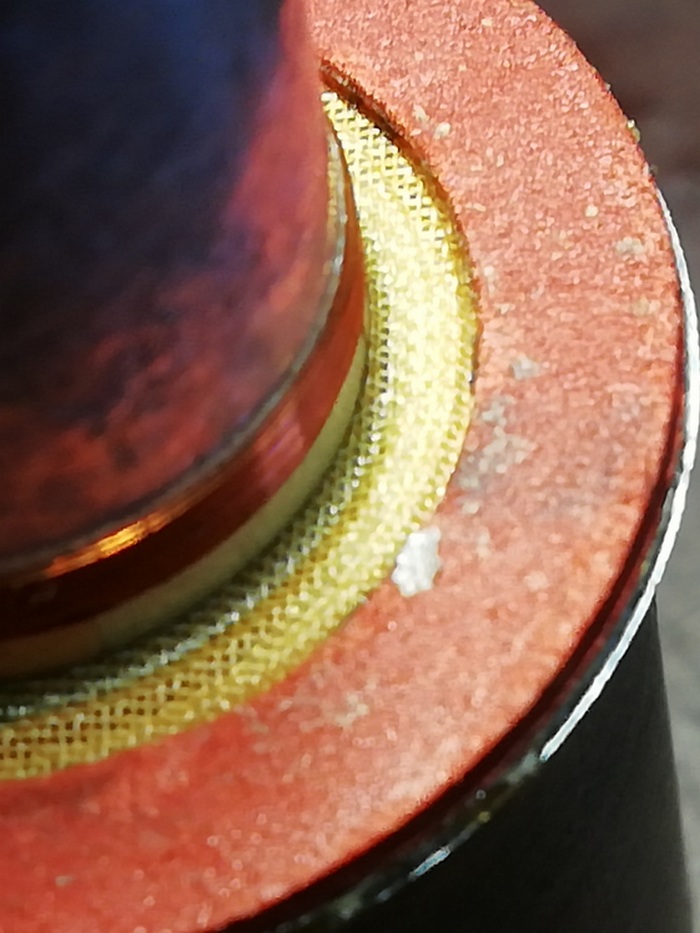

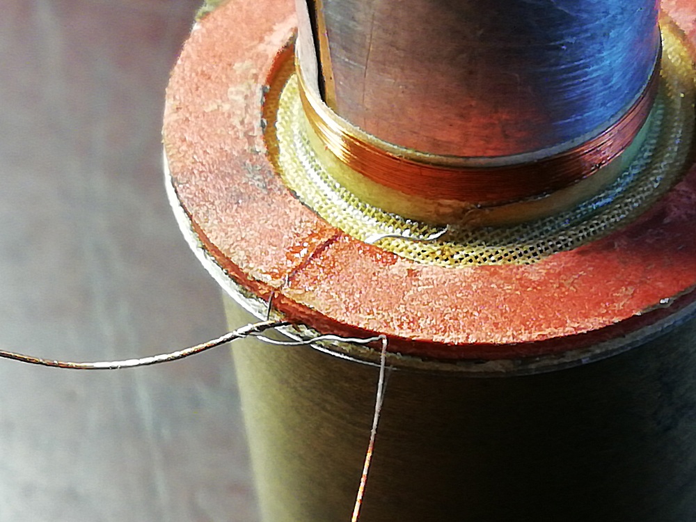

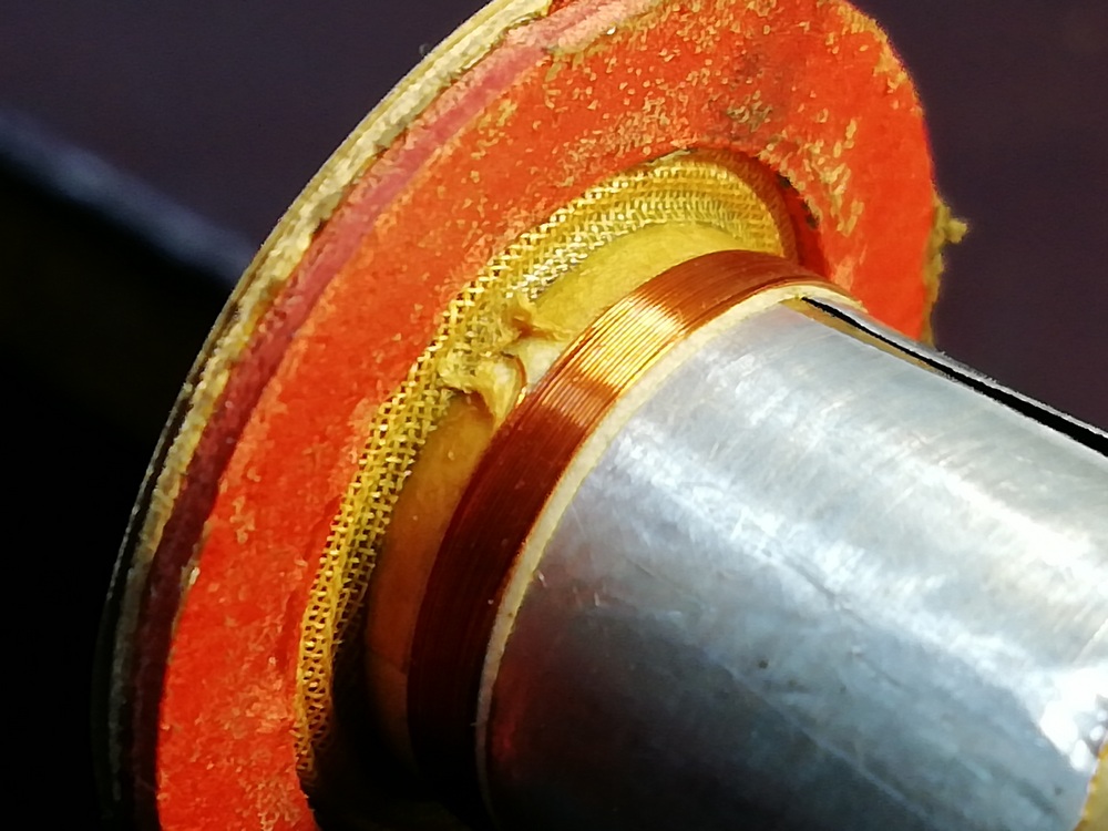

Пайка уложена фактически вплотную к катушке и зафиксирована густо разбавленным спиртом БФ-2. Провод заведён в разворошённое место на каркасе
и лохматушками ленты, всё тем же БФ-2 аккуратно зафиксирован как и бывший, проходящий там ранее алюминиевый.
Под углом провод проложен по ЦШ к опорному кольцу
повторяя в своём прилегании все изгибы её гофра и зафиксирован так же БФ-2 в спирте. Кстати, вижу такое впервые на таких маленьких пищалка ЦШ у которых между воротником подвижки и
воротником ЦШ всего лишь кольцо толщиной меньше миллиметра
И дабы не нарушать эту тонкую вязь их взаимоотношений, я и решил не грешить их разборкой, а прокинуть провод по ЦШ. Много раз видел такое решение и сам применял его не один раз. На работу пищалки это никак не повлияет, а целостность сохранится. Уж очень тут всё нежно
В нижнем кольце, рядом с гибким поводком сделал надрез
В который и был уложен провод с фиксацией его все тем же БФ-2
Позже, провод был обернут вокруг поводка
и припаян капелюшечкой припоя
Измеритель иммитанса, при нахождении катушки на латунной оправке на частоте в 1000 Герц показал
R=6.62 Ohm, L18 uH, Q=0.017
Без оправки (катушка на воздухе)
R=6.5 Ohm, L=20 uH, Q=0.019 Re=6.5 Ohm.

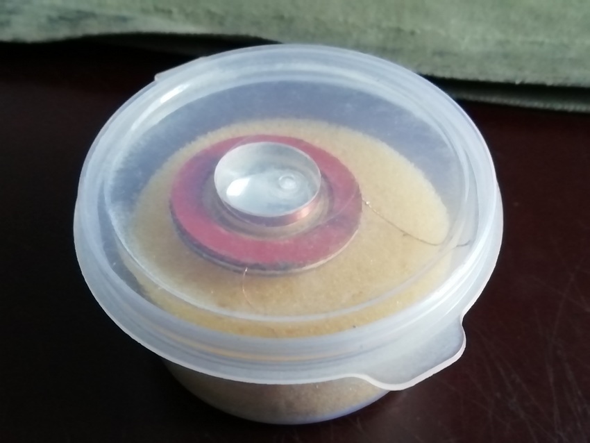

Подвижку в коробочку
и в сумку.
Надо попробовать сегодня измерить индукцию зазора. Хотя сомневаюсь, что щуп тесламетра войдёт туда.
Ювелирная работа!
Индукцию в зазоре разобранной головки измерить полноценно не удалось. Диаметр зазора 13,5 мм, Щуп тесламетра, еле-еле удалось втиснуть лишь в двух местах да и то не на полную глубину. В одном месте зазора 968 mT, в другом 1053 mT.
С вероятной достоверностью, индукция по кругу не менее 1053 mT, что для такой невесомой подвижки отлично.
