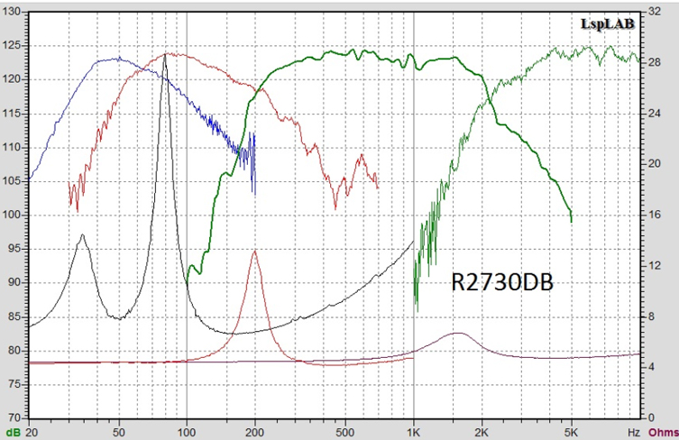

Схемотехника - триампинг, активные фильтры и три усилка D-класса. На Розетке (!) выложили АЧХ полос и импеданс динамиков, полюбуйтесь.
Заявлены частоты раздела 200 и 2500 Гц, согласно графиков - 200 и 2100 Гц. Беда в том, что резонансные частоты динамиков 200 и 1700 Гц, и данные частоты раздела для них недопустимы. ФИ настроен на 50 Гц, как в каком-то скворечнике 8 литров.
Гудят они потому, что НЧ-шник начинает валиться со 100 Гц, нормальной полки у НЧ полосы нет, а вместо мидбаса гудит СЧ-шник на резонансе 200 Гц.
Если АЧХ полос правильны, то 2730-я и должна звучать "плоско", если за "плоскость" считать мониторность. Минимальные значения частот раздела равны 350 и 3000 Гц, лучше 400 и 3500 Гц.
Я бы не слишком верил всяким там розеткам. Только свои измерения, или из проверенных достоверных источников.
И непонятно почему 4 горы? Синяя - из трубы?
Николай, наговариваете Вы на мониторы. За что Вы не любите честный мониторный звук?
Типа да, непонятно - нормирована АЧХ или не нормирована относительно реально уровня НЧ динамика.
Короче... Забить синтепоном, удлинить трубу ФИ в полтора раза и забыть.
Типа да, рискну предположить что "плоский" (каждый понимает под этим своё) звук может быть создан усилителями класса D.

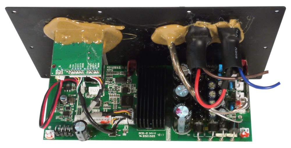

Нужны размеры ящика, параметры динамиков. Поскольку они с индивидуальными усилителями, ещё и АЧХ с их усилителями.
Как выглядит активный фильтр, ну если схемы нет, то хотя бы на чём собран (мелкосхема), фото схемы. И прочее.
Если ИИНМ окажется не по силам лечение по фото, остается вариант изготовления или покупки на Али платы активных фильтров.

Частично показана внутрянка, у r2700-2800 она скорее всего одинакова

Я представляю блок-схему так:
- входной активный фильтр расщепляющий сигнал на три частотных полосы,
- три усилителя класса D нагруженные на свои динамики.
Здесь основной вопрос - как реализован этот фильтр, как его можно регулировать, возможно ли это.
Если там DSP цифровой сигнальный процессор, вряд ли получится его настроить под свои хотелки, там может программная прошивка и конец мечтаниям.
А может относительно несложный активный фильтр на ОУ. Несложный он с точки зрения схемы на экране. Я недавно смотрел на Али подобные, так реализация тоже разная, только один нашёл на ОУ и "тру-хольных" деталях, а остальные с SMD.
В трухольном можно разобраться и схему нарисовать, но кто это сделает? И по фото??? Но тогда можно сделать/купить подобный, там будет попроще.
