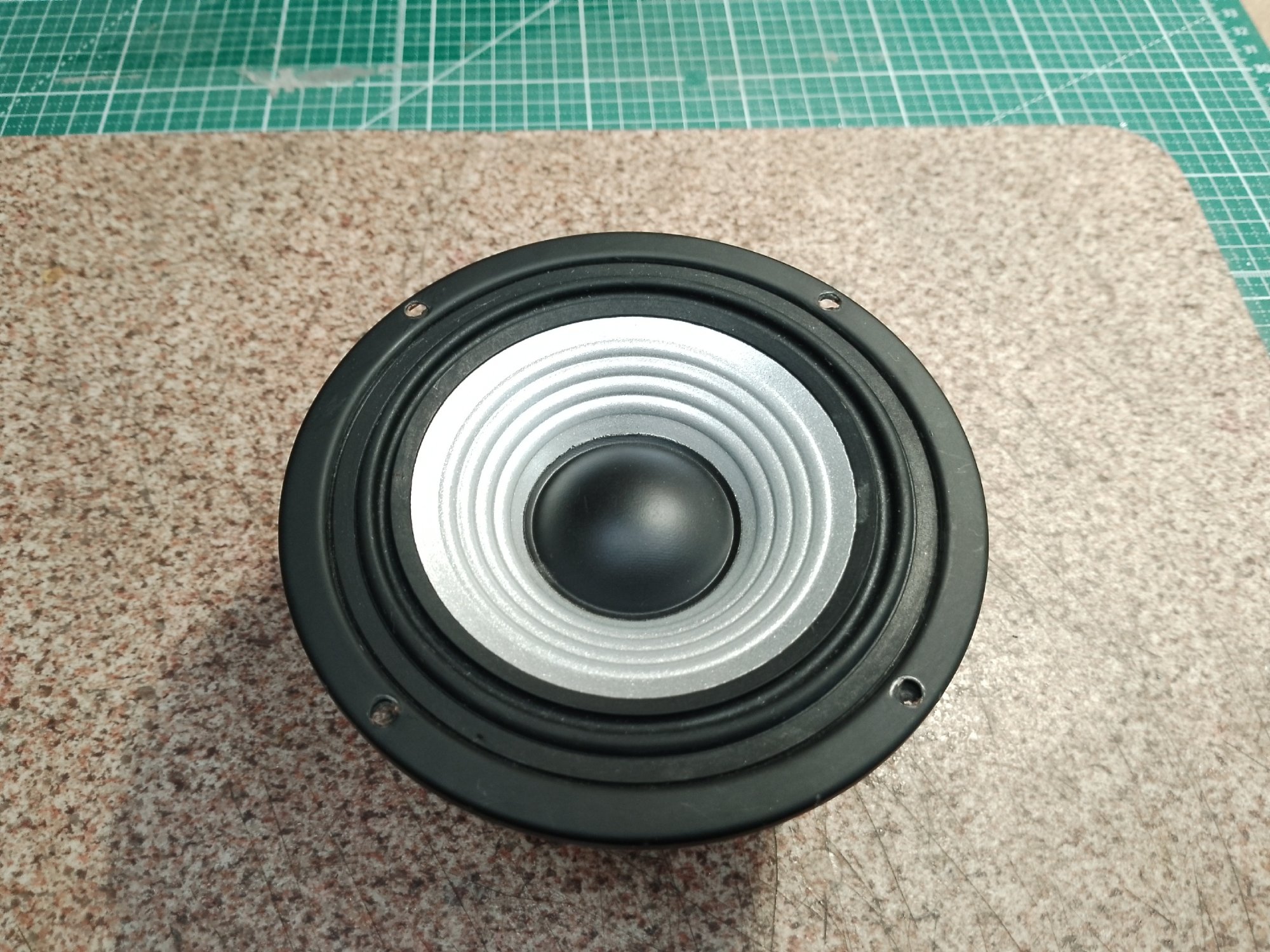

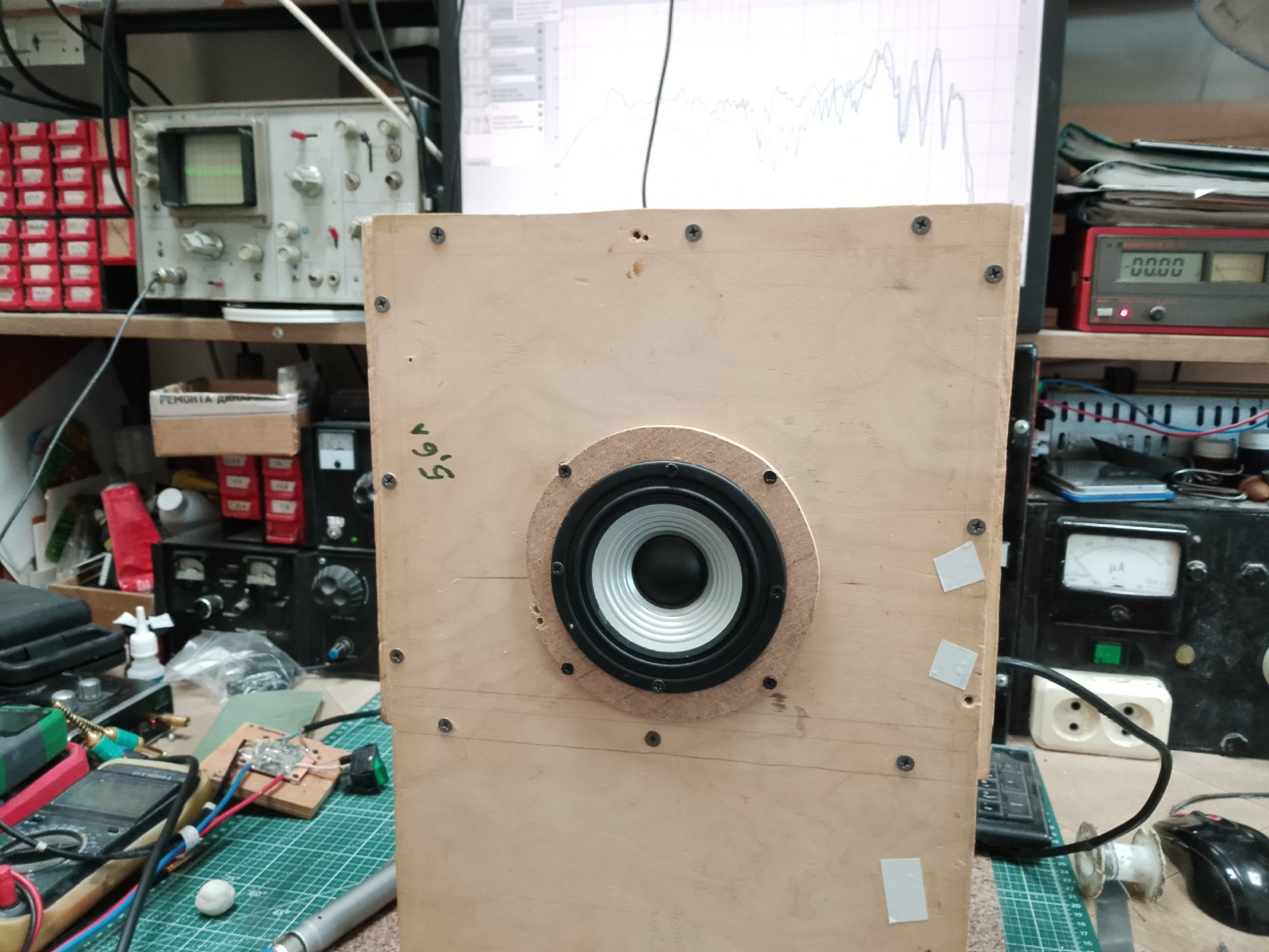

СЧ -динамик из акустики Edifier R2800
Являясь обладателем данной акустики всегда имел претензии именно к воспроизведению среднечастотного диапазона
и сейчас решил глянуть доступными способами что он из себя представляет.

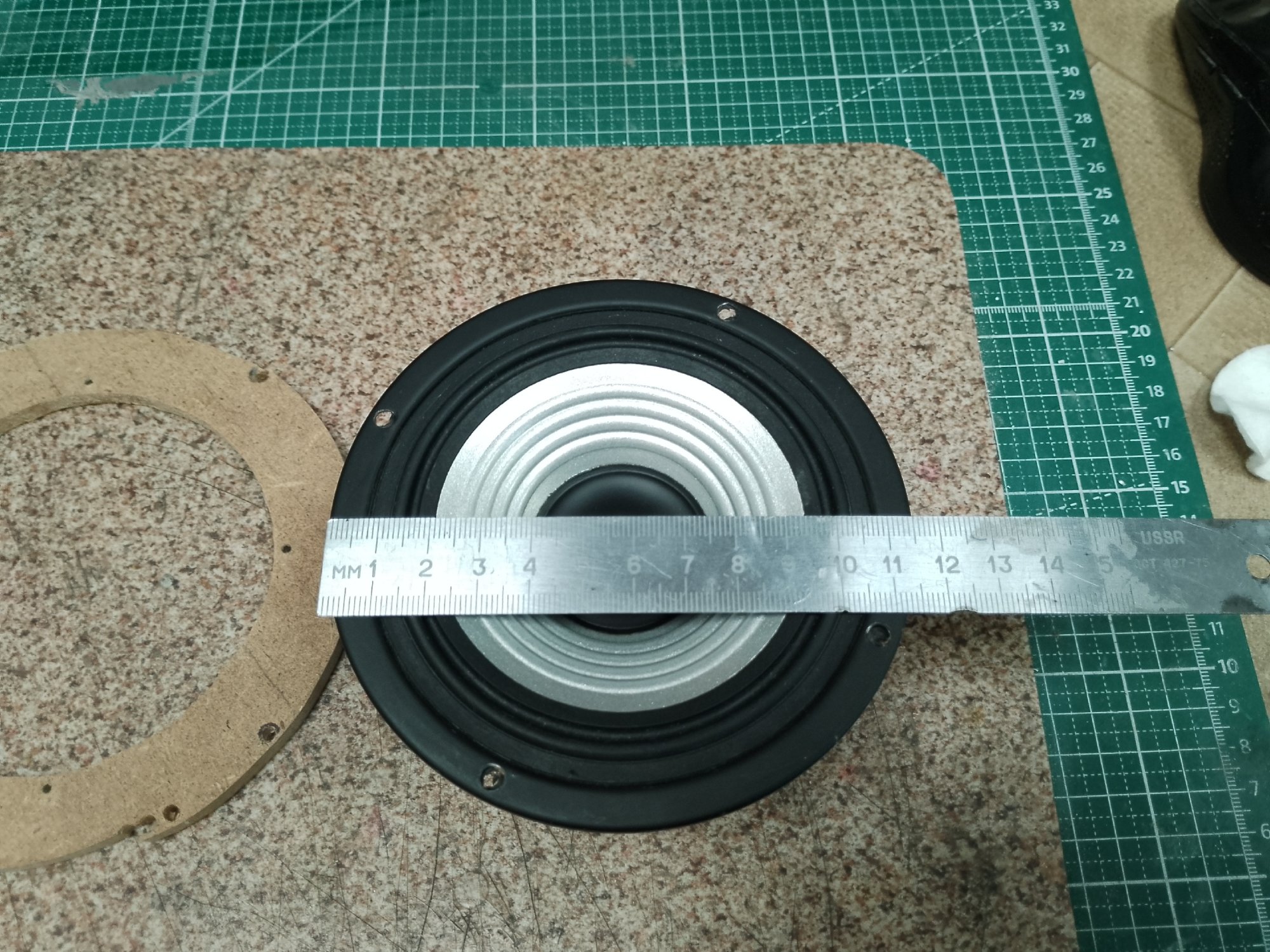

Внешне 3.5-4 дюйма, смотря как считать:

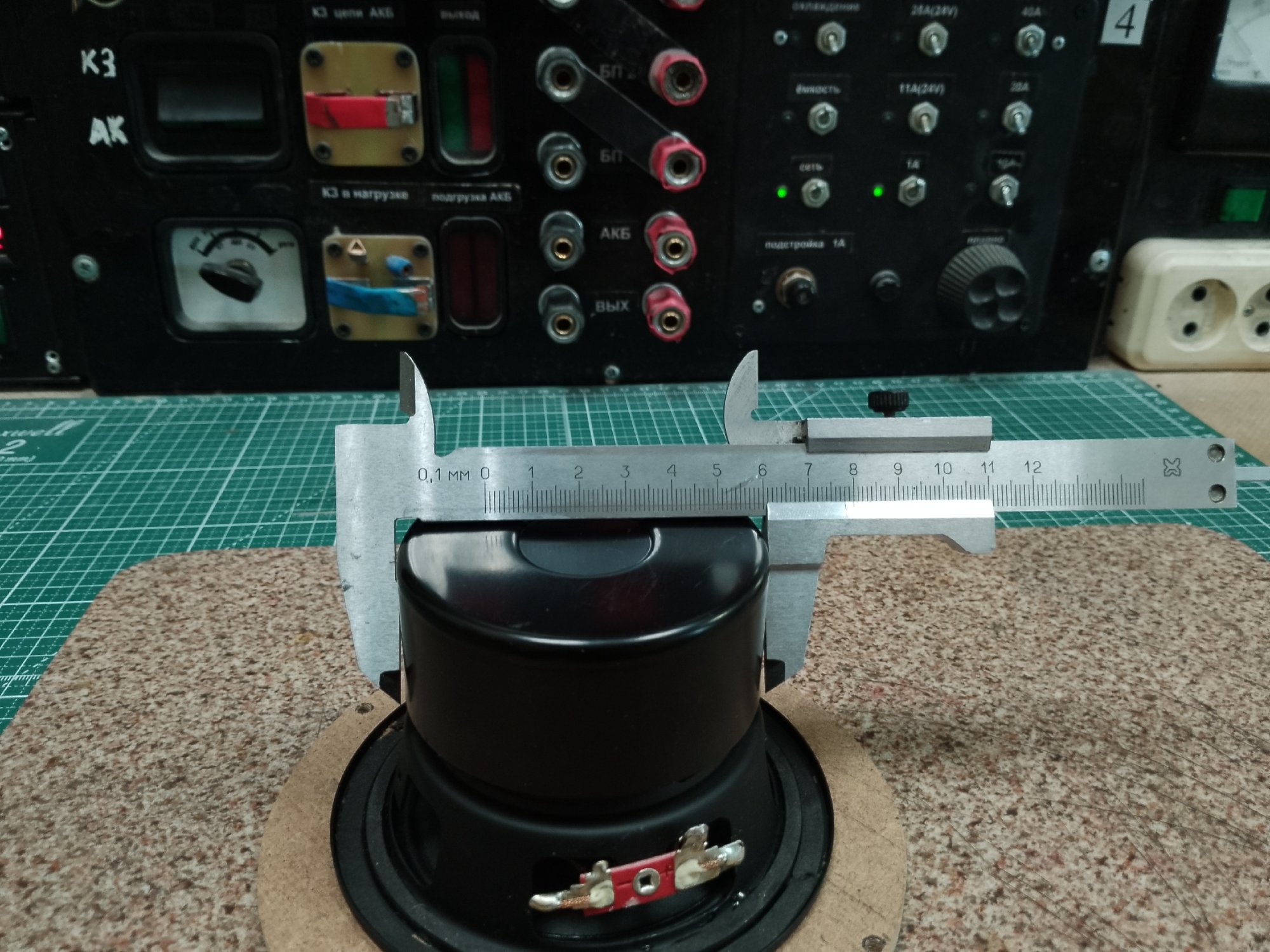

0kr2DQ4DqUTpCcWIvF6cvf2pJ39JLXbDNniP9Q2B-mggumwzwXCq_S9pS3Xsl6I3RYSjGr1K3a3dJMyHCVhUXw9H.jpg
Диаметр 115мм
xL1sQGfe0dnkvRRuNsp9DuRoSmXSXtamAniuS8d3NuyXz_b2mKQ0WgEkQ3rPr17IykA3G8OaNKOuTONjJQJfsjTS.jpg
Диаметр магнита 78мм
Катушка 25мм

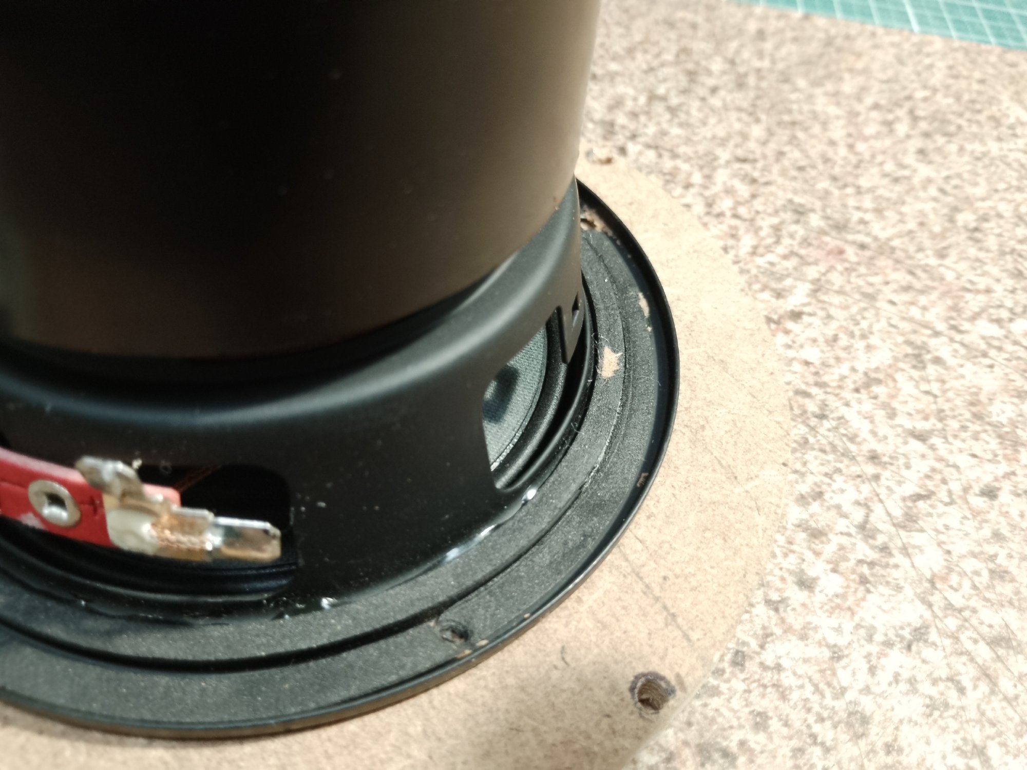

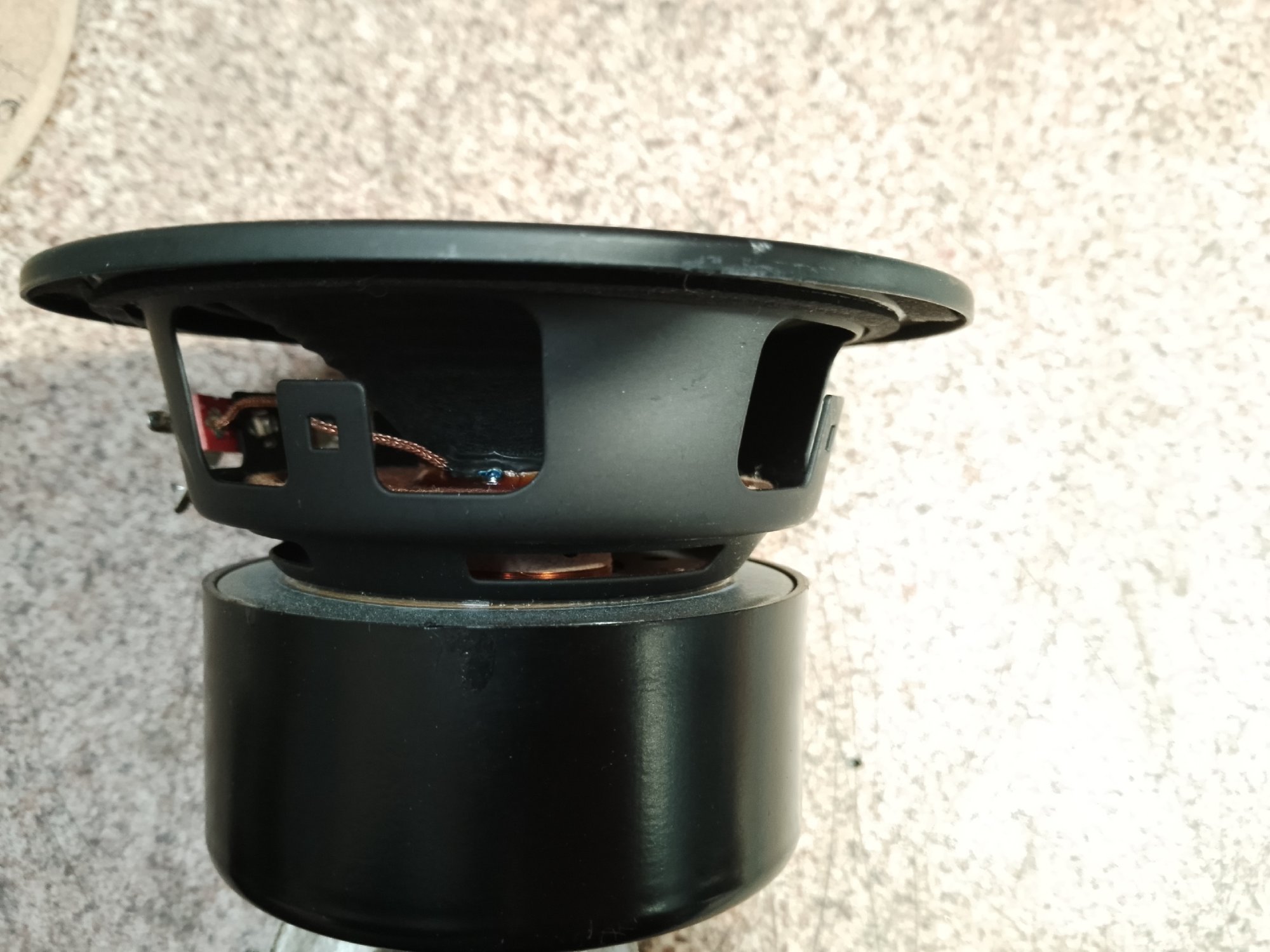

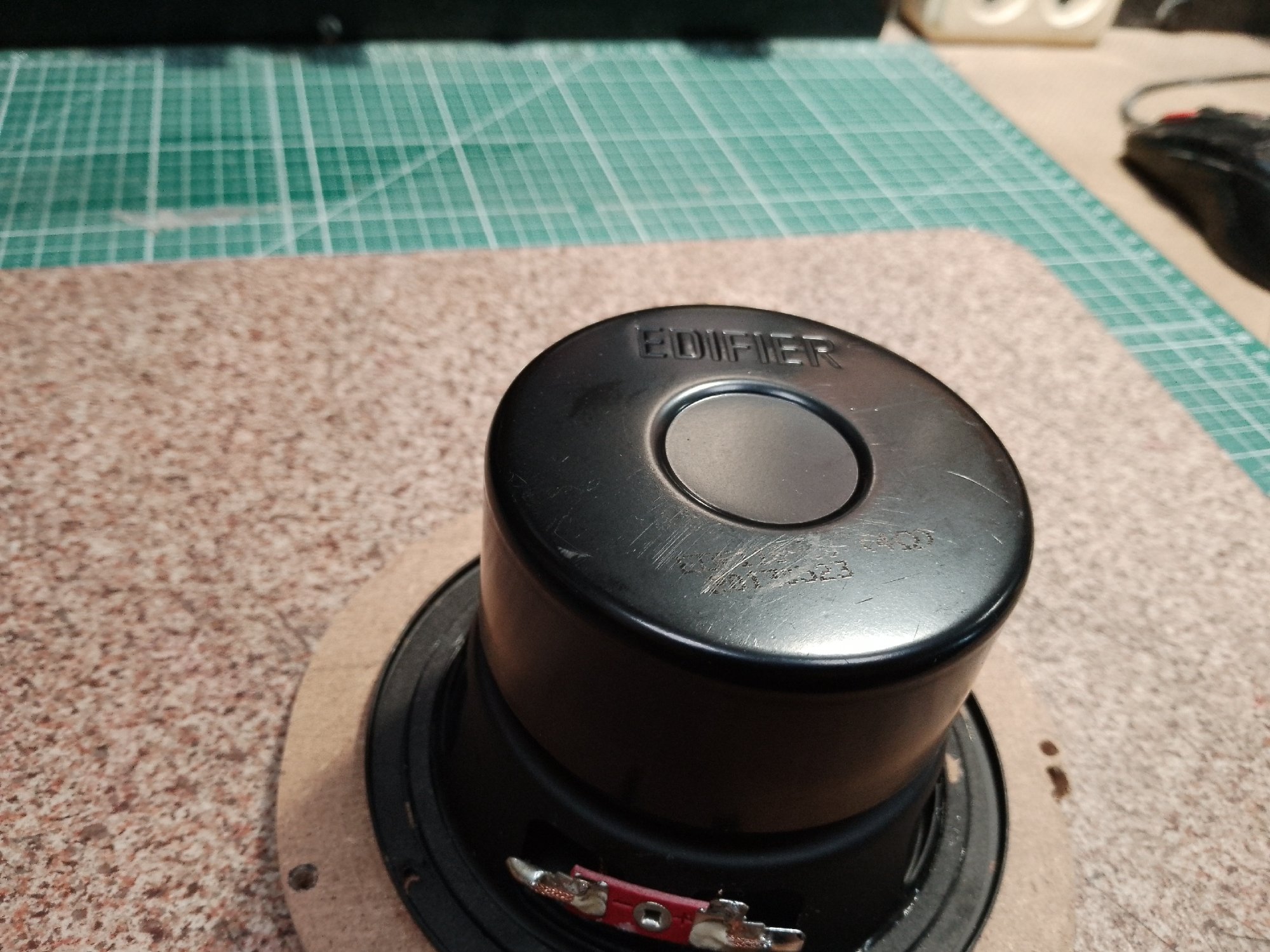

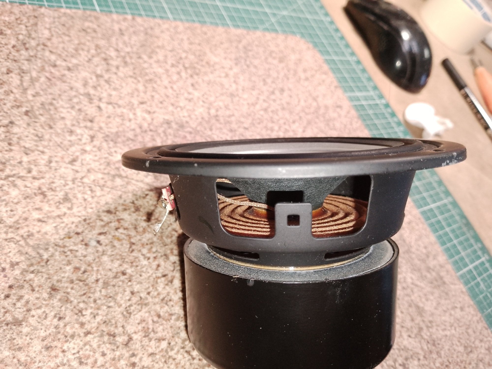

Корзина динамика из тонкой жести - вытащить из акустики и не помять - целый квест.
Подвижка довольно жёсткая, подвес - из резины, не совсем кирза, но и мягким не назовёшь.
XNmSCBwvoFbd3Dc2tQB0kSZ6iM6MWldV4qn_UsfHOg4Txb1DnvzXyjkpgJQhdCNLRvf5uW5cFSjCf8gF2VbbcIjV.jpgjb8M9btnbw7DRL8itkIigSeFKcjQbFxrTM3oEAuHQwgpL2jIf5xJHRtCSJsHjchdAK_ZFuEYzl1rFR-vpW1KLzaJ.jpgMSGUXVLO6DYvFZNf-PlqhNF_AzXKOrmmsw2elIWj21Sc1dSf5qWFg2pb5vP0cHU-nd9M9ay-CNylJZWNfDF5rVBo.jpg
Впечатления двоякие - вроде бы всё добротно склеено, припаяно, МС тяжёлая, но корзина - мусор,
диффузор - как будто пытались по стилю к нч подогнать, целесообразность этих колец жёсткости вызывает вопросы,
подвижка тяжёлая...

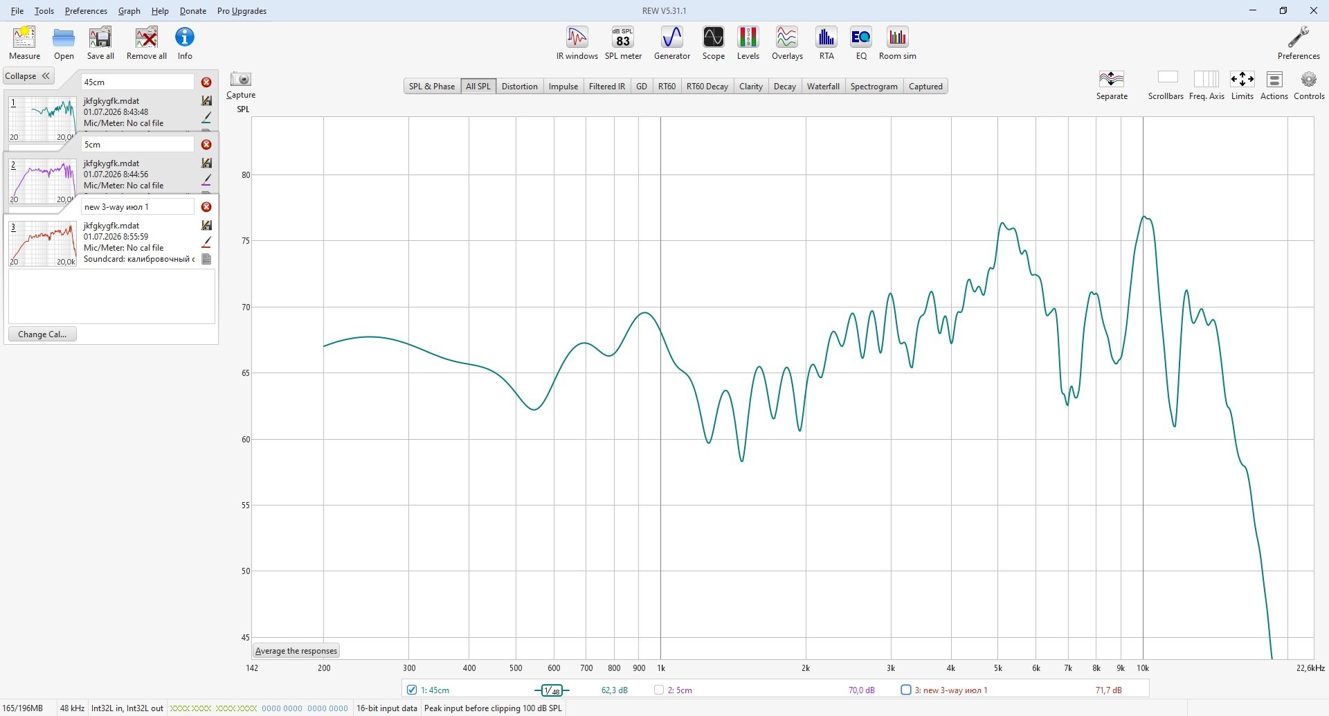

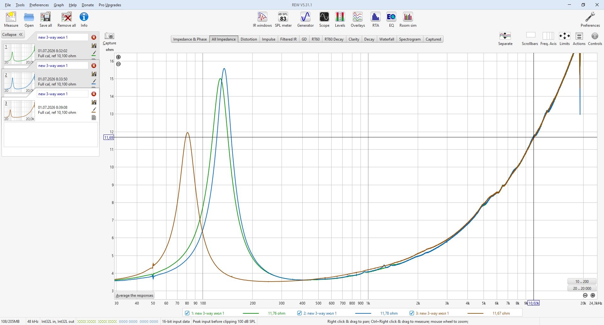

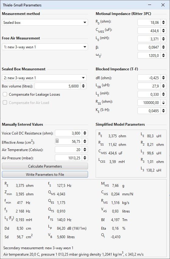

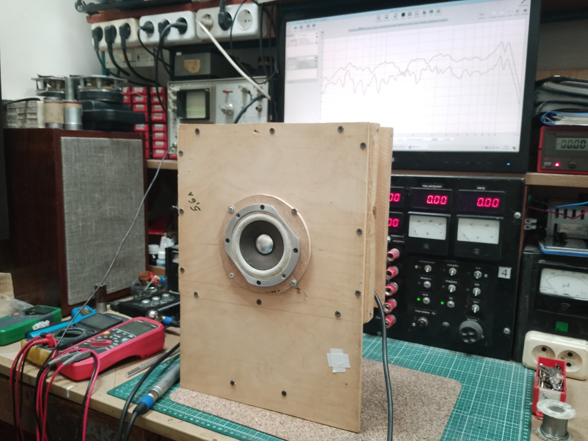

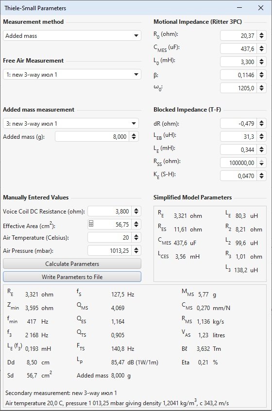

Измерения:
Снял ТС в ящике 5.6л, но подумалось что это не слишком корректно для динамика рассчитанного под микрообъём, поэтому дополнительно промерял с грузом 8г:

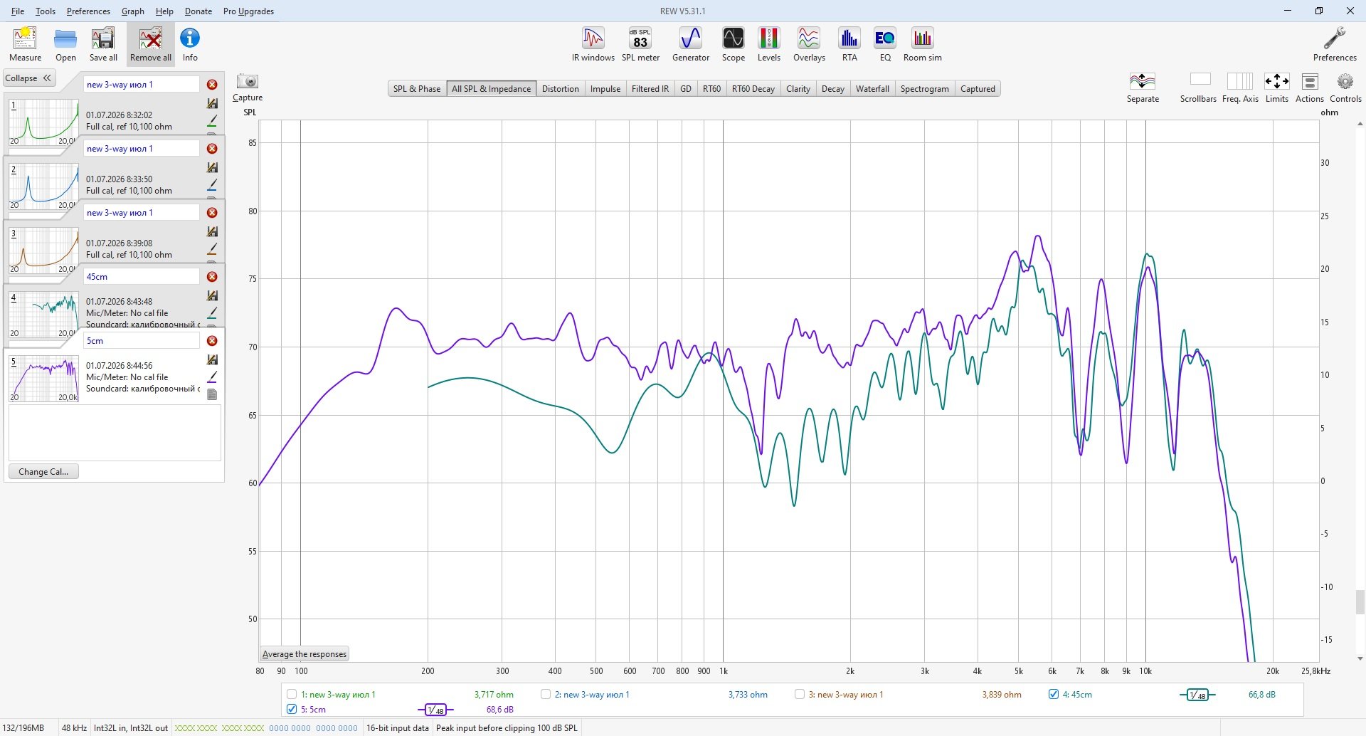

АЧХ в корпусе 5.6л
cSjh2YwkgEYrSa2u3N6OVgcO9jSOVdCE6GqktGYzi4XA4hDcd7KsiSgCOJF52ocuRRyvTb5fi5Qrak-OM45n3Py5.jpg
С расстояния 45см и 5см
Даже с близкого расстояния у него ровных мест на графике почти нет.
Честно сказать у меня самоделки с диффузоров 3гд-31 на самопальных подвесах ровнее получались
PH9-la9GV3dIeYndViM25ihn44BS1d6mefjTla1K6qSGEey0J8XPogzXRYd4d97nkjlyoyhYcdrJ9mxL4hvOiDZq.jpg

Измерения:
Посмотреть вложение 190979Посмотреть вложение 190980

Измерения:

божечки, какой тяжелый кошмар.В довершение могучие пичары на самом злом участке, 5-6 килогерц, где живут , по образному высказыванию одного приятеля, харч и шкварки.
На Ютубе есть такой товарищ Depo196. Большой почитатель, продвигатель и рекламщик колонок Edifier. Вроде бы и сам когда-то работал или стажировался на этой фирме. Вот ему бы в коменты вставить эти картинки. Интересно, что он скажет по этому поводу.
