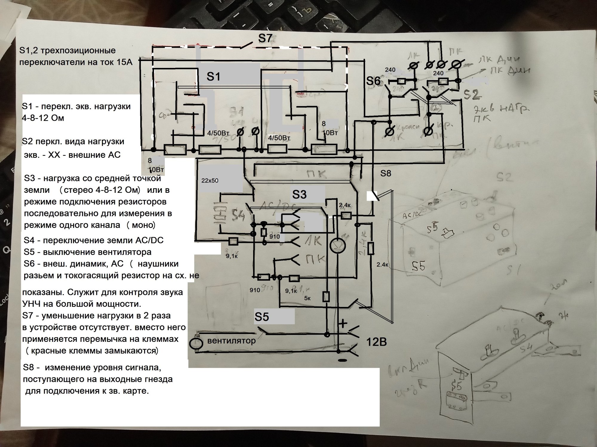

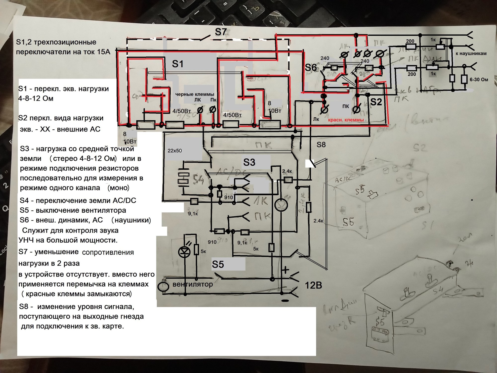

Устройство предназначено для подключения к УНЧ в качестве эквивалента нагрузки, и позволяет, с помощью ряда мощных переключателей, формировать различные значение эквивалентного сопротивления его нагрузки:
1) в режиме стерео (два канала по 4-8-12 Ом, максимальная , кратковременная мощность порядка 400-50-50Вт);
2) в режиме моно 2-4-6 Ом или 8-16-24 Ом при длительной мощности от 200 до 30 Вт с включенным вентилятором.
Схема и фото в прикрепленных файлах.

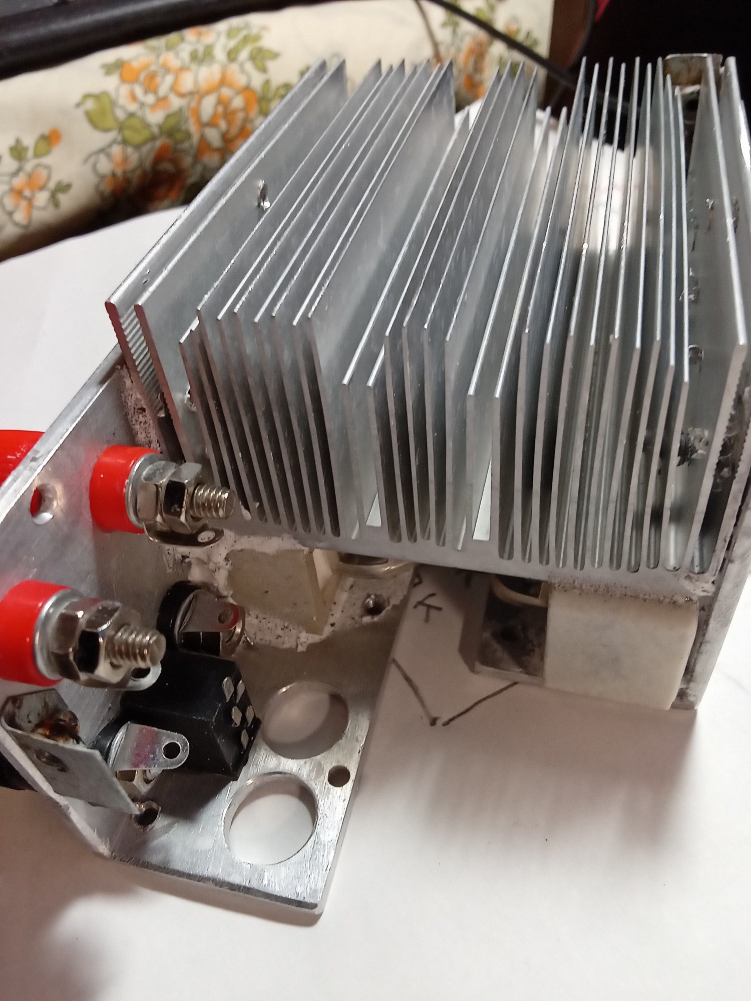

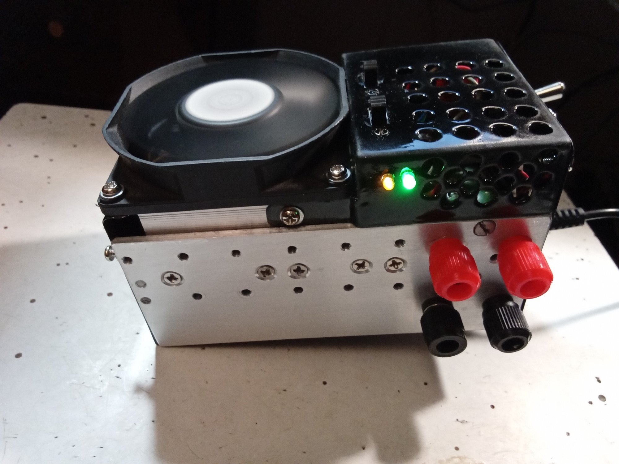

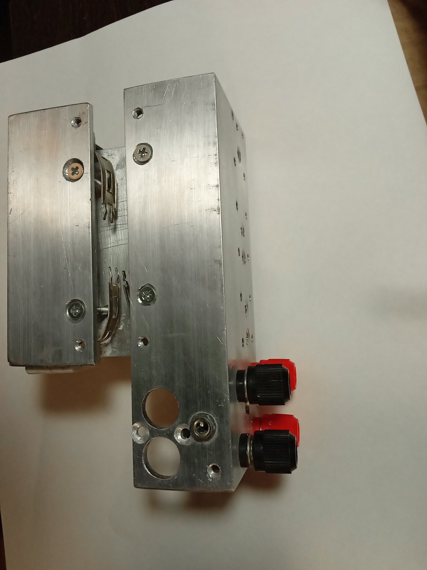

Устройство имеет радиатор от процессора ПК с вентилятором и позволяет производить кратковременные замеры мощности до 400 Вт.
Отличительной особенностью устройства является возможность подключение к нему контрольных АС или наушников, с помощью которых можно прослушать артефакты работы УНЧ на различных мощностях и на любых тест-сигналах, включая и реальную музыку. Например, в моменты максимальной мощности работы УНЧ и кратковременного ограничения сигнала по питанию.

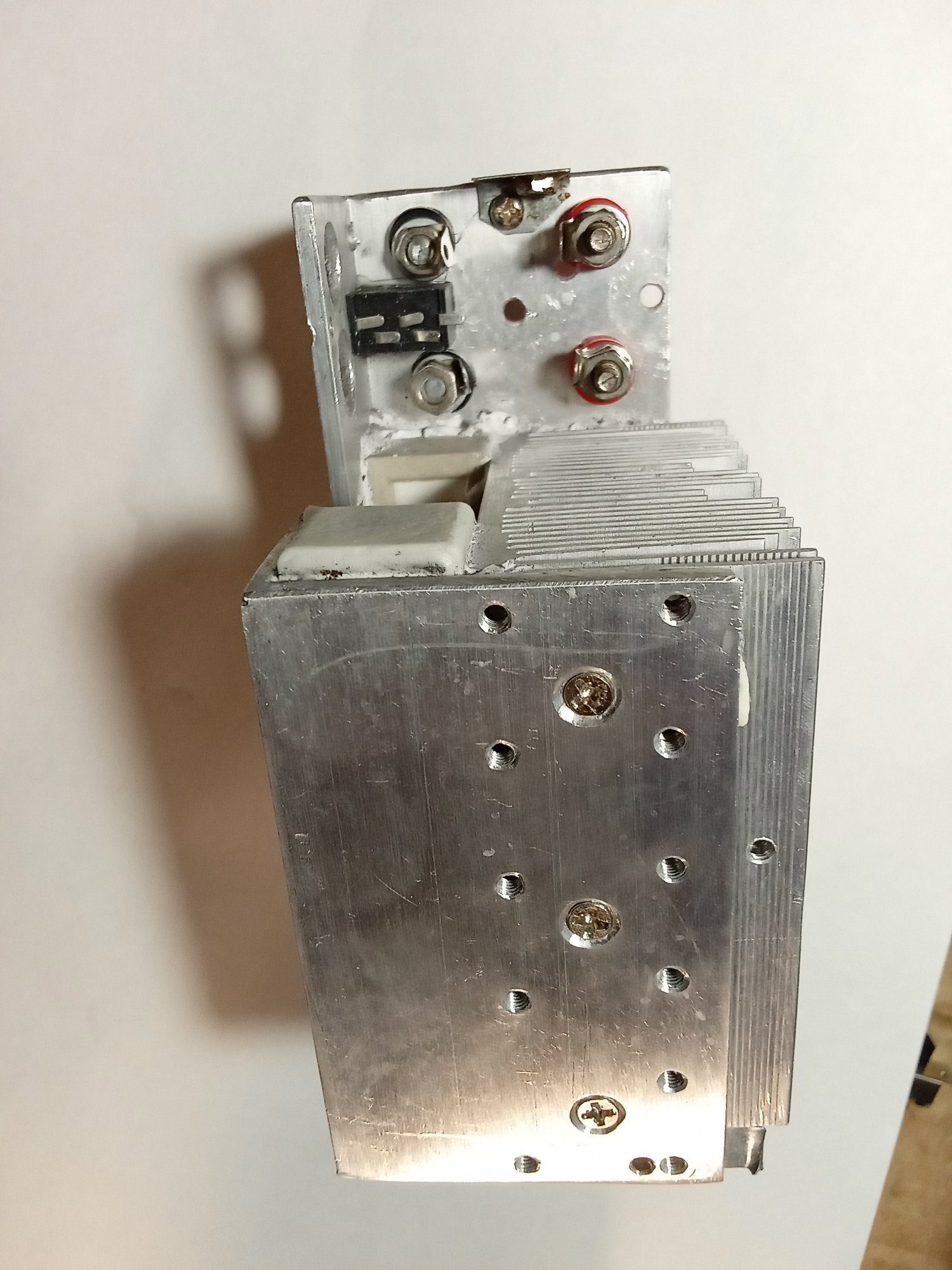

Устройство имеет компактные размеры 114х8х8см и с двух сторон есть площадки для крепления к радиатору микросхемы или транзисторов УНЧ. Макетирование и измерения УНЧ можно проводить прямо на самом устройстве. Для этого на внешних радиаторах есть отверстия с резьбой для крепления мощных транзисторов, микросхем или макетных ( контактных) плат.

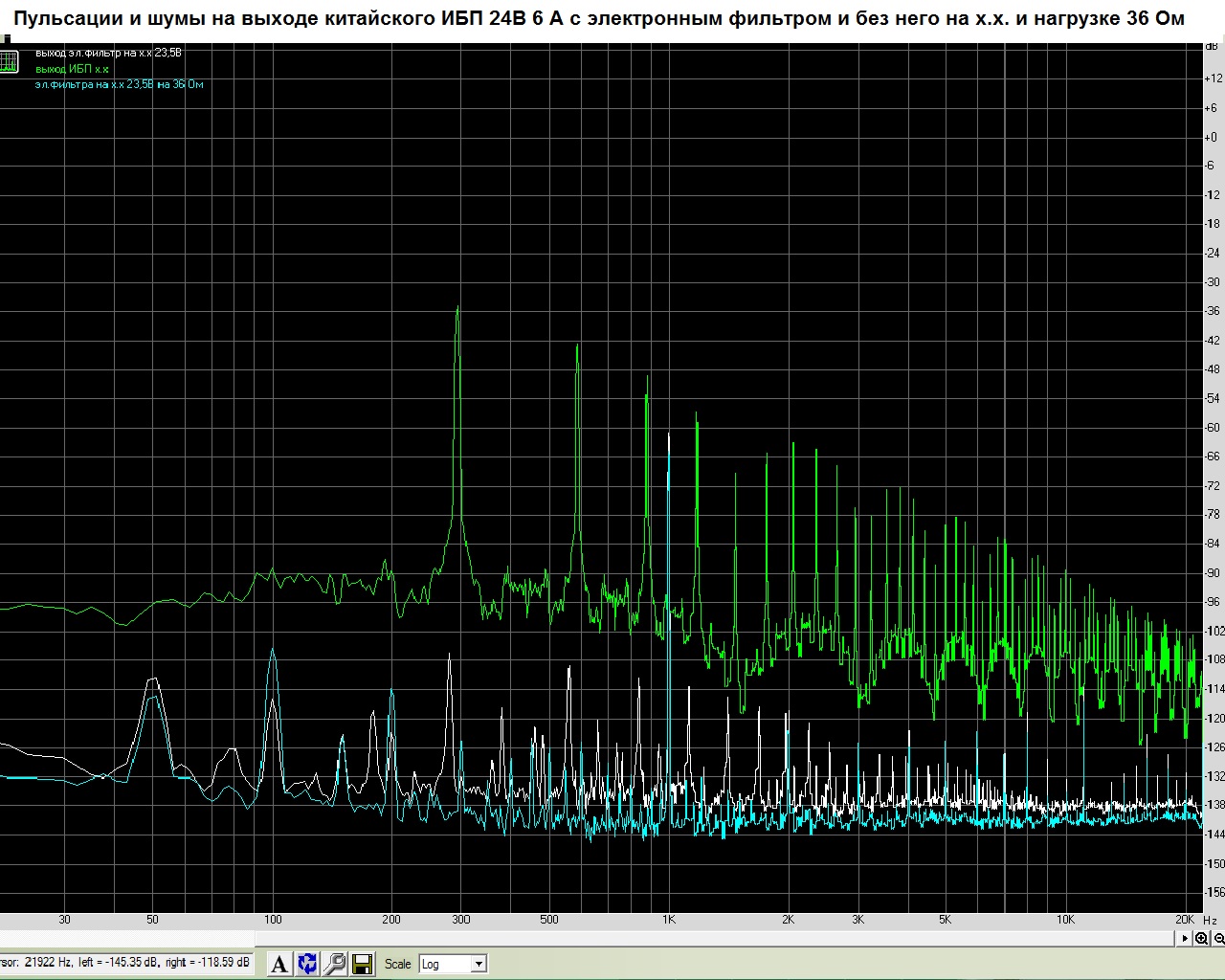

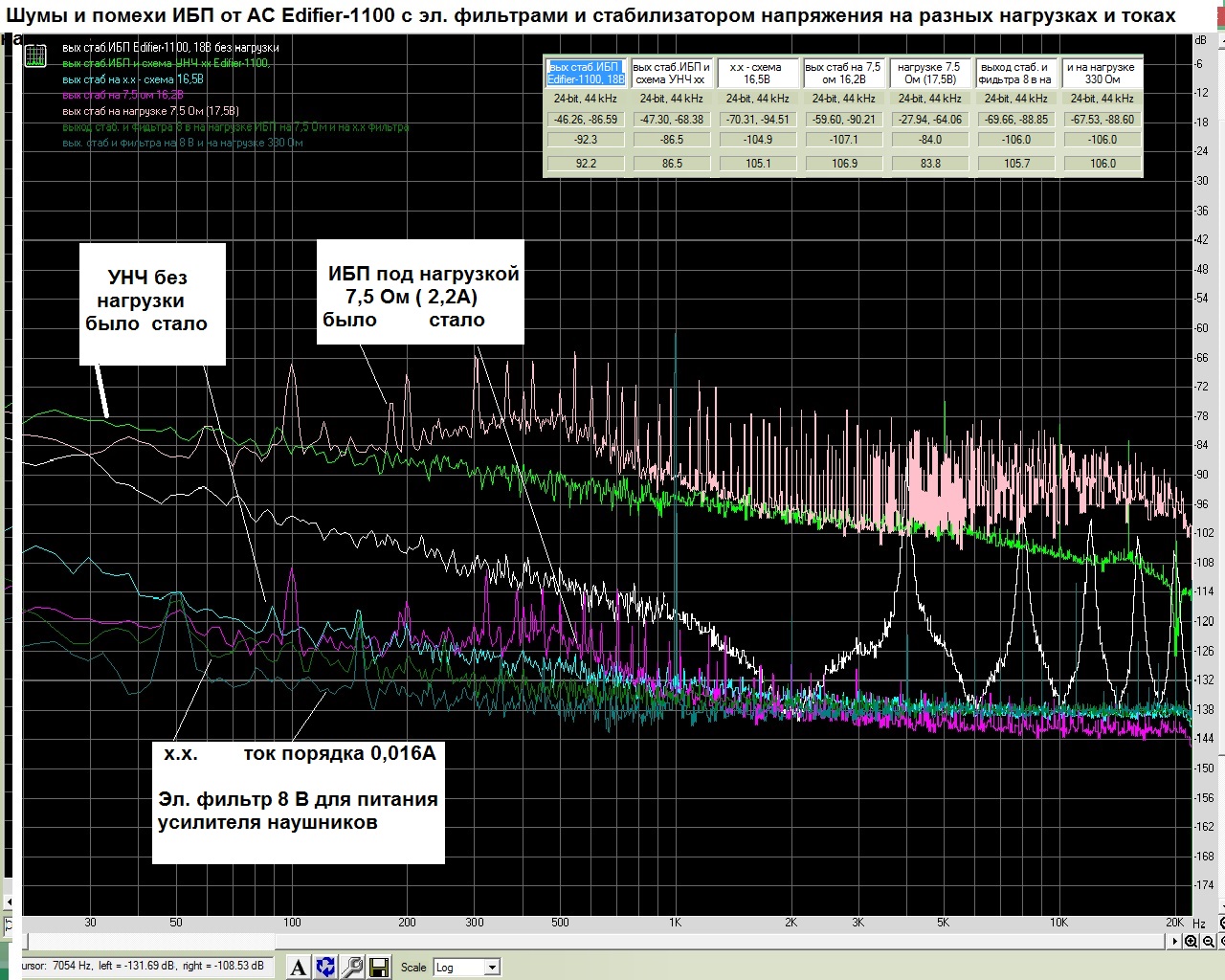

Устройство также можно использовать для проверки (измерений) пульсаций у различных БП под их нагрузкой от 2 до 24 Ом на мощности примерно до 400 Вт.
К звуковой карте устройство подключается через делители напряжения типовыми кабелями с разъёмами типа RCA или Джек - 3,5 мм.

Фото хорошие, но схема...
нет слов, лабиринт.
Сигнальные и силовые линии необходимо разделить и разной толщиной. Схема это тот же роман. Или читабельный или корявый.

Переключатель S1 выглядит как полевой транзистор. А так нормально.

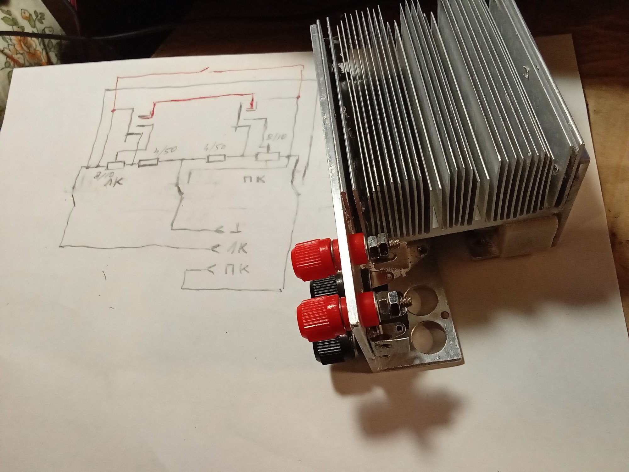

Красным выделил силовую часть.
Сейчас присмотрюсь повнимательней... 🤔

Может пропустил.
Из чего сделаны сопротивления нагрузки?
Может пропустил.
4 Омные, 50 Вт - керамический прямоугольный корпус - проволочные, а дополнительные - подстрочные 8 Ом ( 10 или 12 Вт не помню точно), тоже проволочные с регулятором отвода (поставлен на 4 Ом). Лучше поставить на 25-50 Вт, поставил, то что было.
Печка знатная. 👍
Печка знатная. 👍
Скоро буду проверять... _da Да, я подкорректировал схему - нарисовал интересный вариант подключения наушников для сравнения на слух - на наушниках, например работу УНЧ на ХХ ходу (когда он нагружен на наушники с делителем напряжения) и на эквиваленте нагрузке разных значений, например 4-8-12 Ом. Если найду место, приделаю такой разъем. Хотя, наушники можно подключить и в гнездо джек-3,5 для подключения к входам звуковой карты. Будет слышно, но тихо, там токоограничительный резистор можно переключить на 2,4 и 9,1к в параллель. При этом, если сигнал снимать с разъемов RCA, то можно будет измерять параметры УНЧ на наушниках с этим токоограничительным резистором и как бы выходным, эквивалентным сопротивлением УНЧ в 910 Ом. Это не очень удачная схема - будет подъем АЧХ на резонансной частоте. Лучше слушать и исследовать наушники через гнездо и на делителе с низким выходным сопротивлением 6-30 Ом, как показано в правом верхнем углу схемы.
