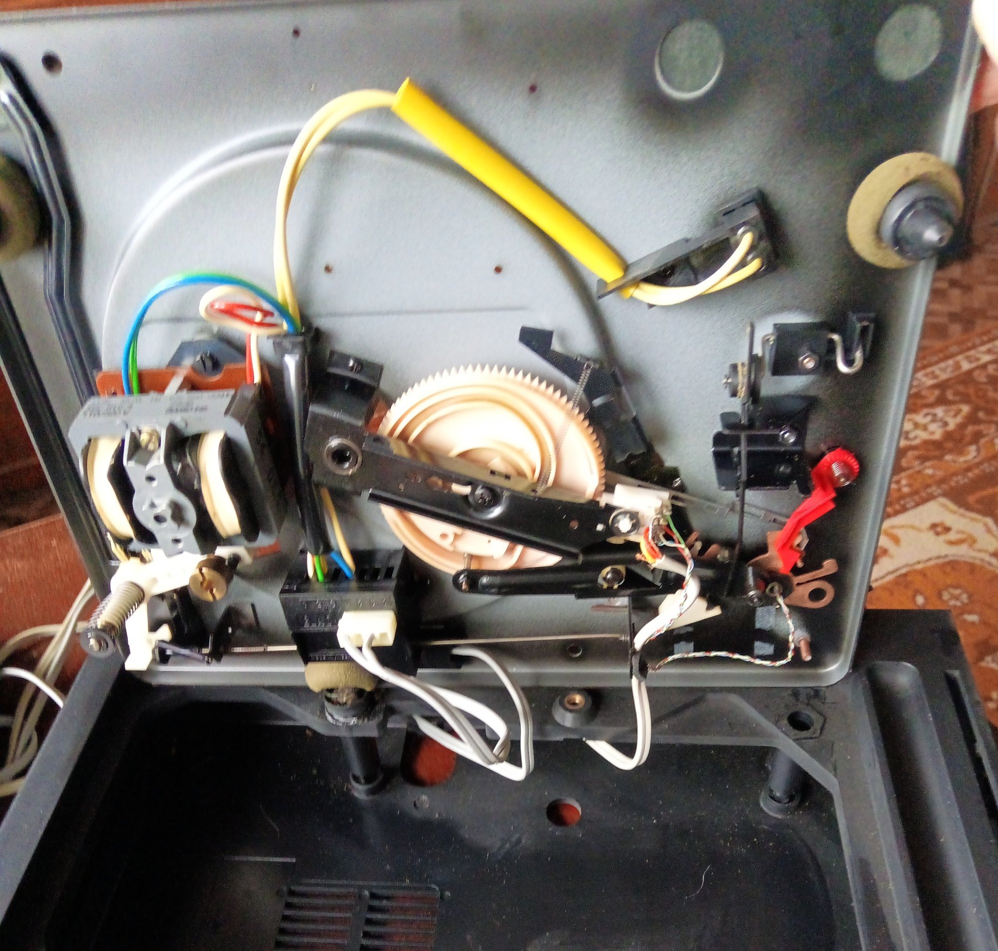

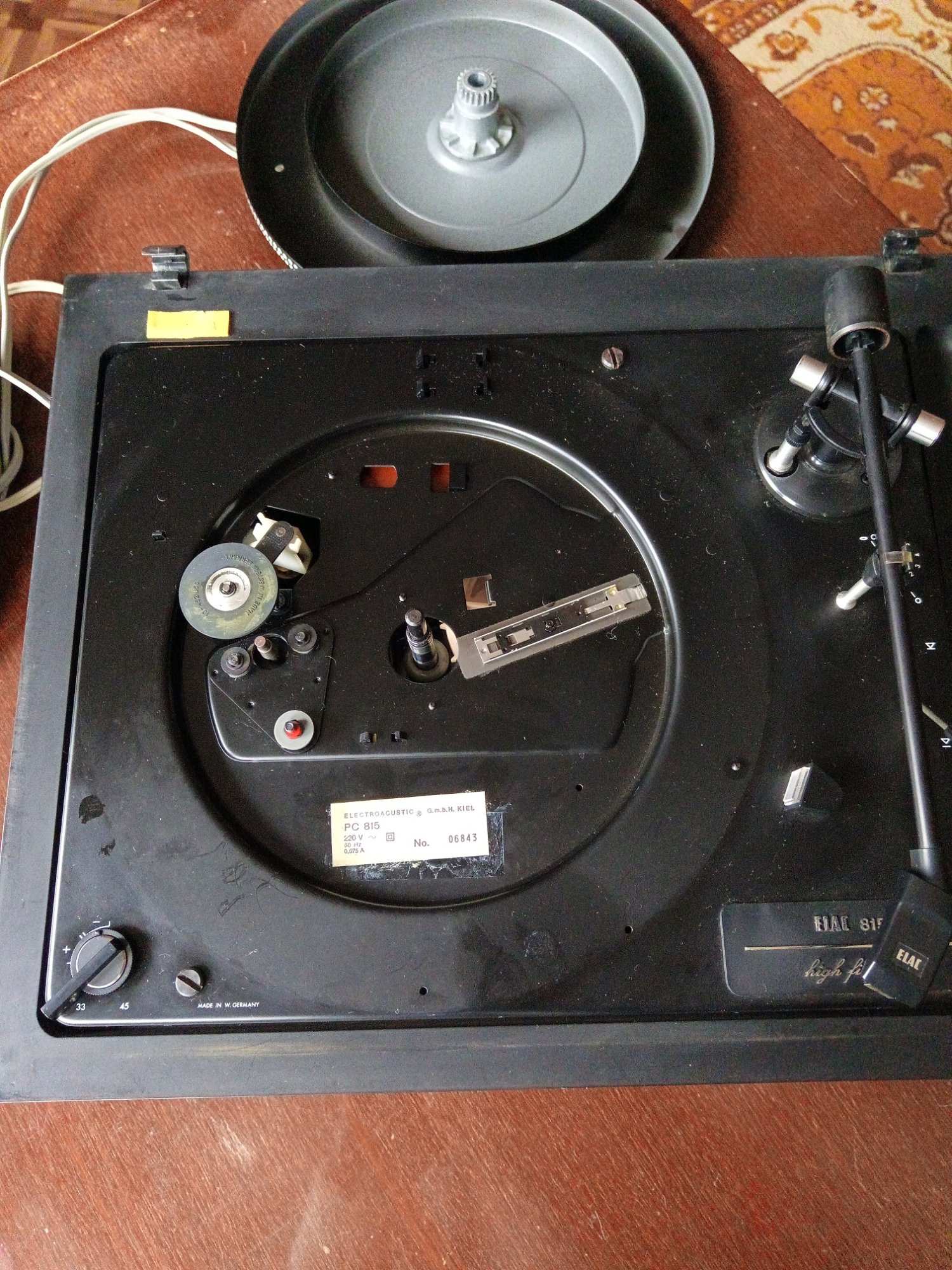

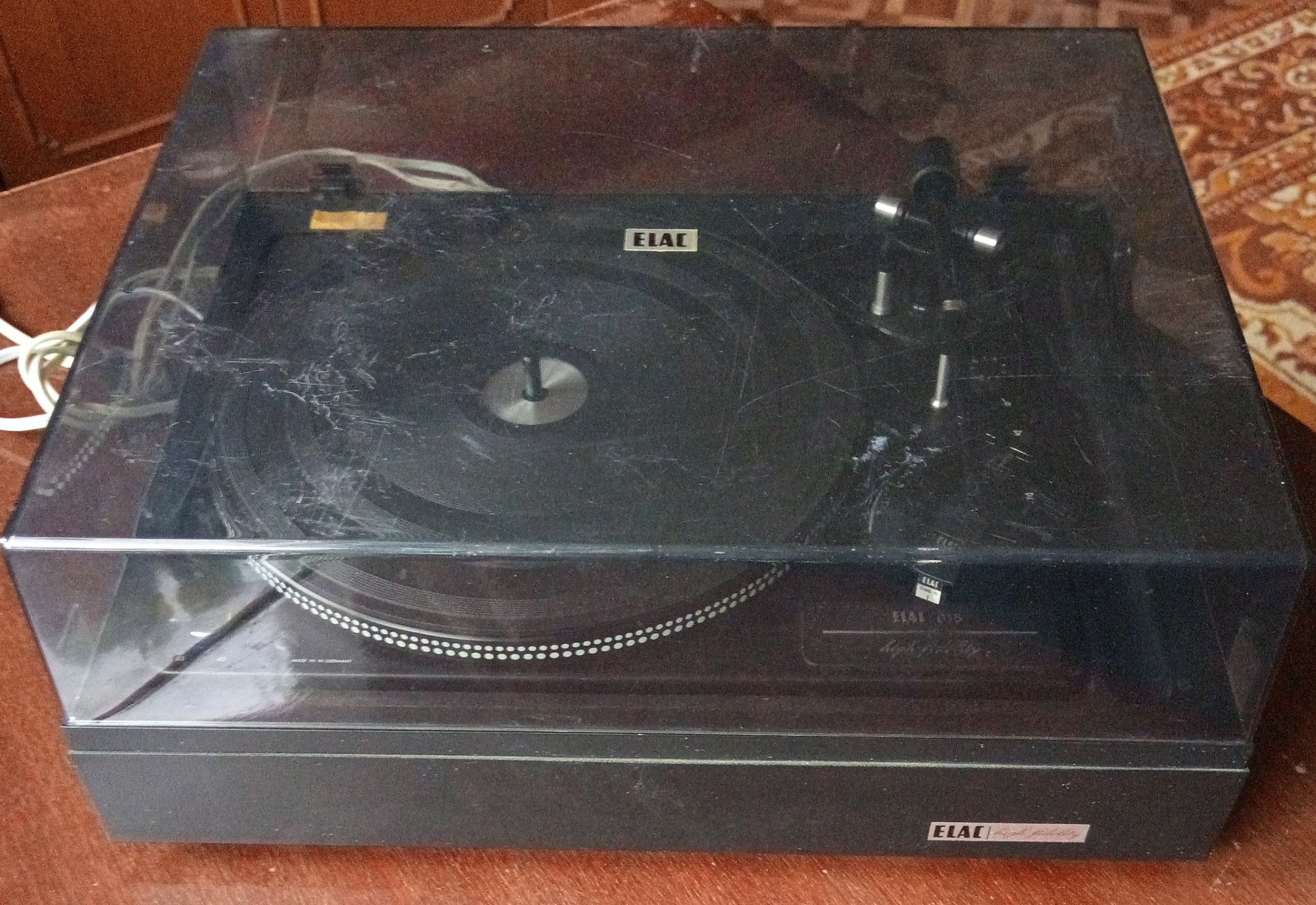

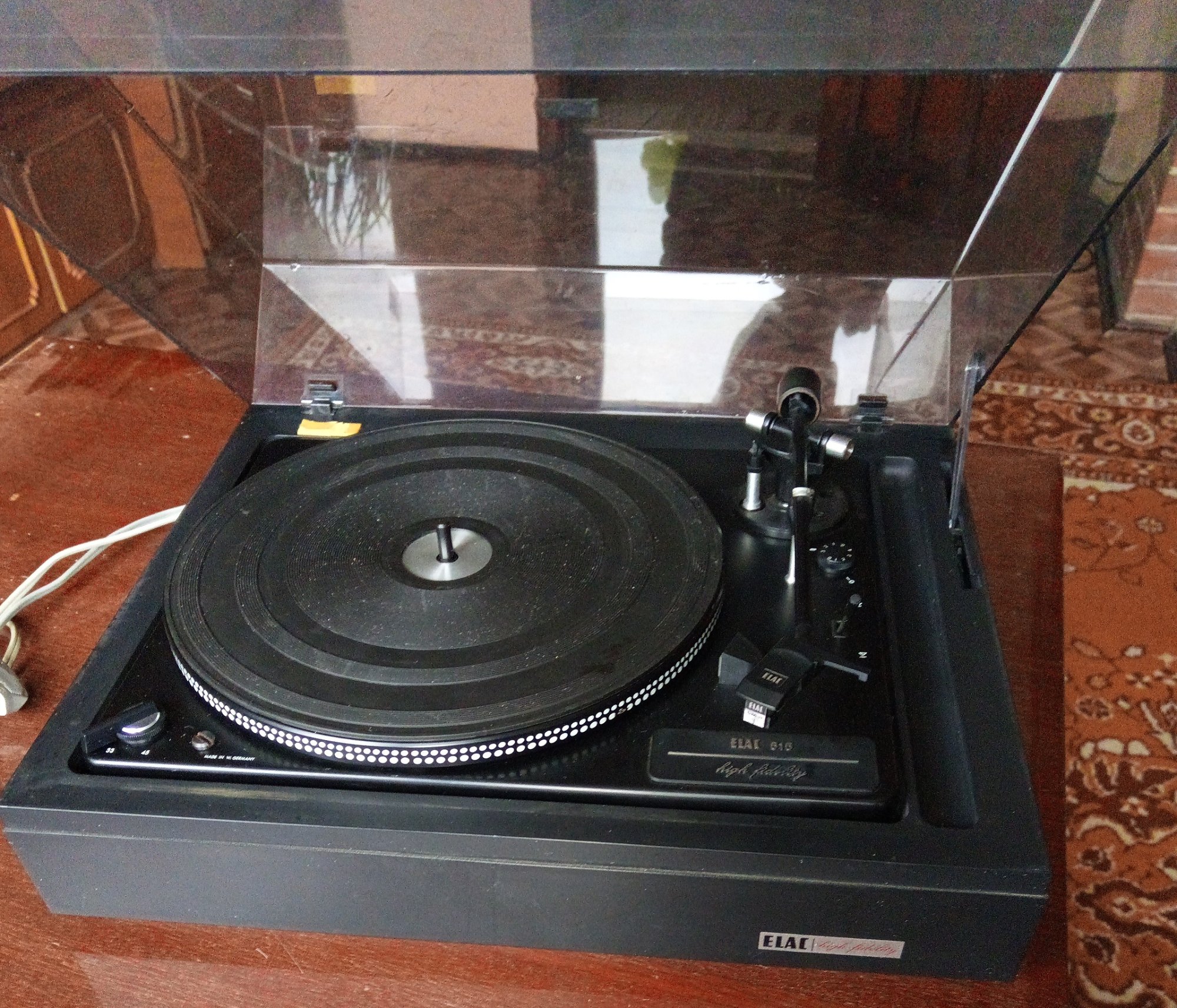

Откопал давеча в гараже старенький немецкий вертак ELAC PC815. Всё работает, автоматика - тоже, только игла сломана. Диск железный, магнитится. Электроники нет совсем. Двигатель крутит диск через промежуточный резиновый ролик. Картридж приклеен намертво. Вопрос такой, стОит в этот вертак ставить новый картридж или сразу его отправить в музей?

Для хорошей динамичной записи в самый раз будет,только все выставить правильно.
Все смазать и проверить ролик не задубел.

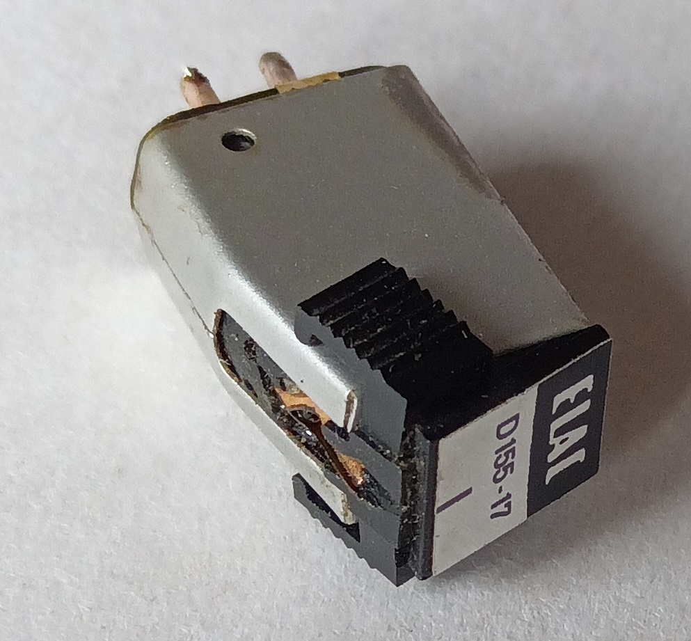

Штатный картридж уже отодрал.
Вас за такое кто "отодрал" бы. Картридж элаковский 155-й очень музыкальный, а японским головкам на этом лёгком тонарме делать нечего.

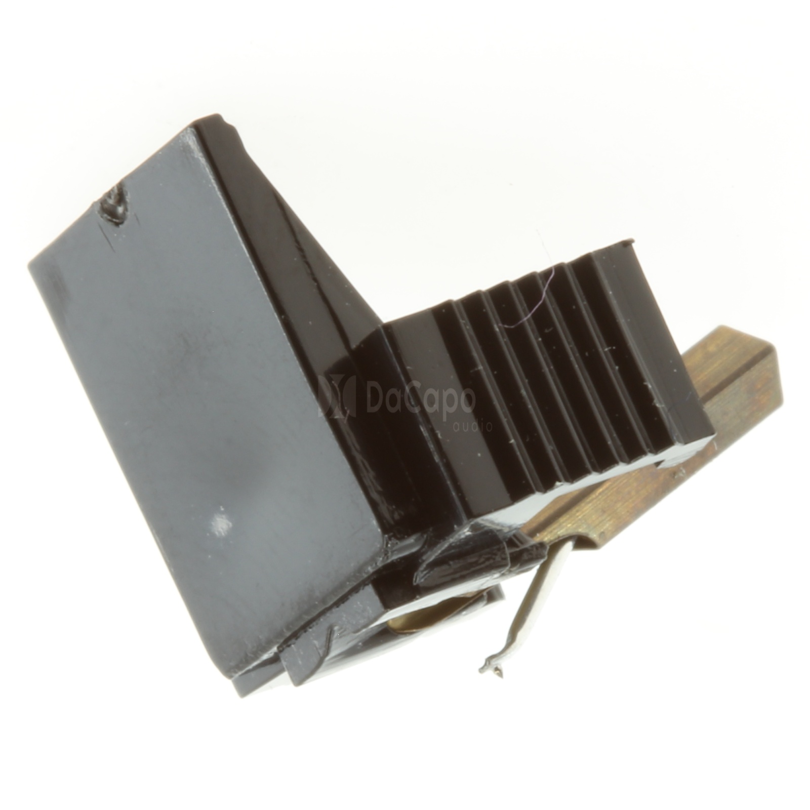

Приклеить всегда можно. В Европе есть такие иглы, 22 Евро. Кстати он там еле держался.
Я слышал тонаровскую иглу для V15-III, особо не впечатлила, в сравнении с Walco и оригиналом. Но то картридж уровнем повыше Элака. Может для этого будет и ничего. Хотя если ещё десятку отжалеть, то можно взять эллипс ( D255-E) -
Буду брать.

Хороший вертак - качественно сделанный "Аккорд",
сделанный малопьющими немецкими рабочими...
Простой, как лопата и надёжный, как топор.
Вариант "на дачу", пласты от фирмы "Мелодия"
слушать.
P.S. Да и дома не стыдно пользоваться...:)

Диск магнитный это плохо, его надо размагничивать периодически. Механизм возврата тонарма убрать, Тонарм заменить. А лучше выкинуть этот кошмар.

Отпаял Элаковский картридж и взвесил. Вес - 5 г, такой же, как и у АТ3600L. А если с АТ3600L открутить чёрную пластмассу, то ещё и легче будет. Внешне картриджи очень похожи. Для начала попробую поставить АТ3600L. Придётся ещё заказывать.

Отпаял Элаковский картридж и взвесил. Вес - 5 мг, такой же, как и у АТ3600L. А если с АТ3600L открутить чёрную пластмассу, то ещё и легче будет.
Дело не в весе головы, а в её комлиансе, для легкого элаковского тонарма головка должна быть высококомплиансная, что совсем не про АТ. Хотя вертушка начального уровня, возможно и не стоит заморачиваться. Лепите АТшку и радуйтесь тому что получилось.
