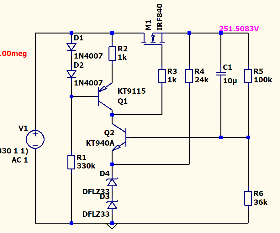

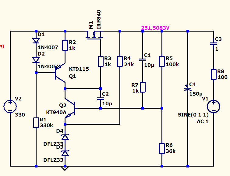

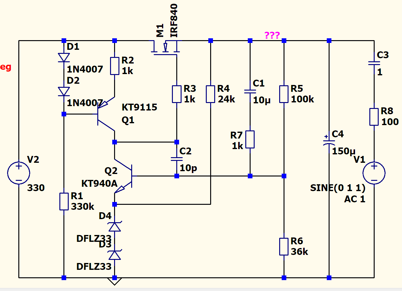

Так мы же в компанию взяли КС531, а там температурный коэффициент 0, 0005
Очень термостабильный стабилитрон управления варикапами селекторов каналов телевизоров.
Красивая схема, аналогичная ламповому стабилизатору. И там в ламповом варианте с выхода стабилизатора в базу КТ605 ставится емкостишка , в районе 1мкф, дополнительно прибивающая пульсации. Если таковые есть.
Да, есть такое решение, но при включении, из-за за зарядки этого конденсатора такой приличной ёмкости через стабилитроны и база-эмиттерный переход КТ605, транзистору может не понравиться.
Но смотрите. Данная схема не имеет задержки анодного напряжения при включении.
Бабах при включении гарантирован, если кенотрон не предусмотрен.
Если бабах на выходе корректора, то надёжнее реле времени на этом самом выходе.

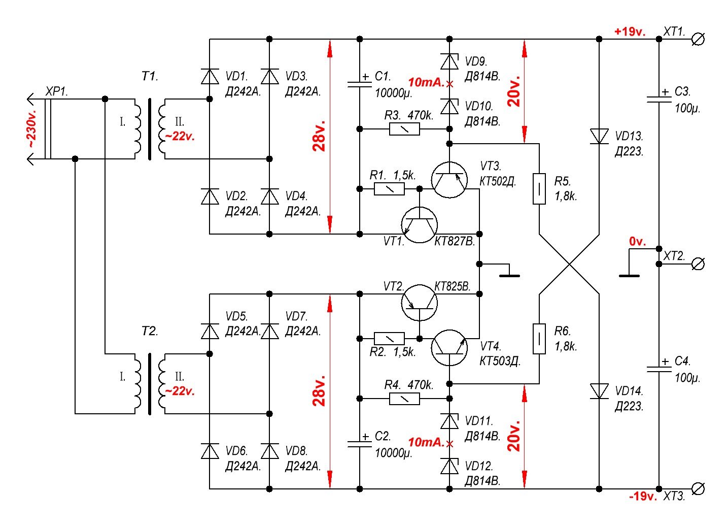

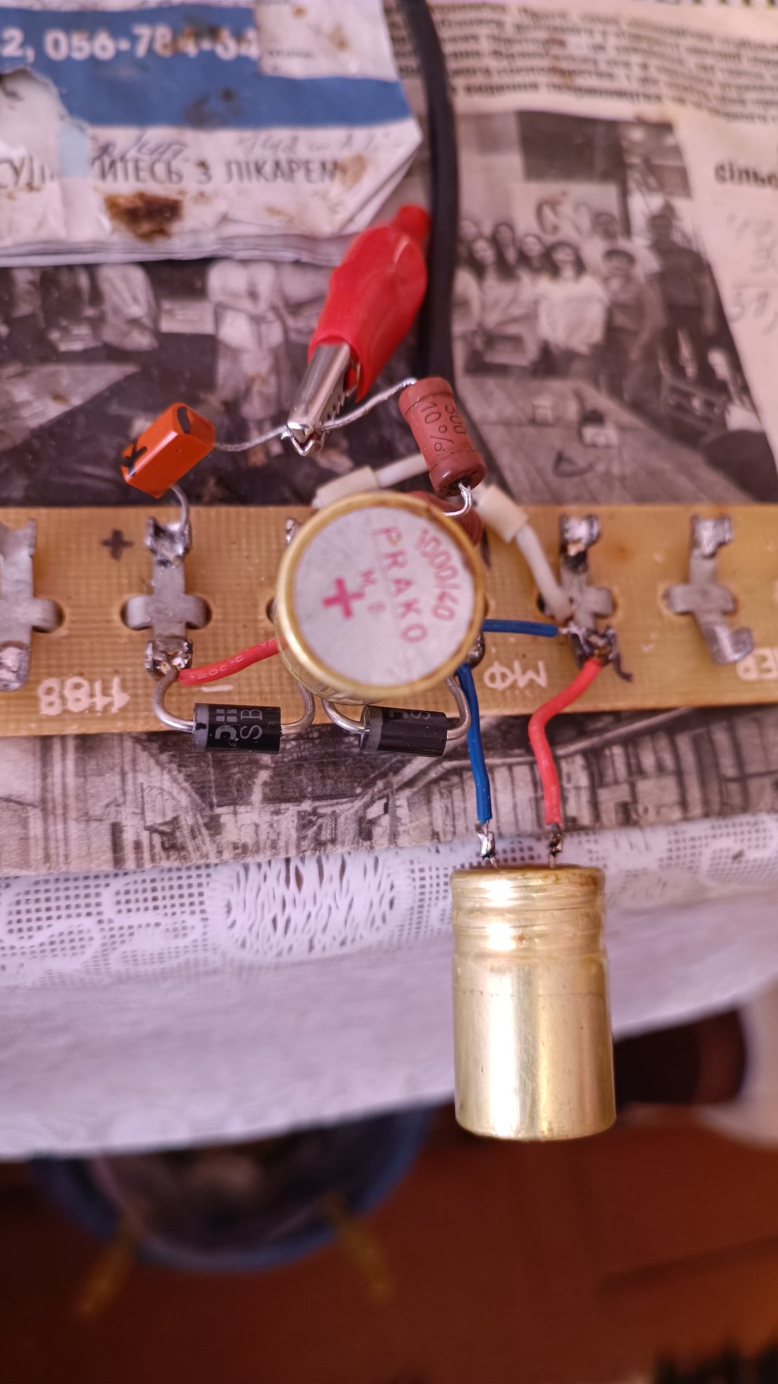

Давно, когда стабики применял , ставил два по 12 к на 2 Вт в послед. Говорю проработано было , гляньте оригинал и делитель на моей ( там конкретные номиналы ).
По транзистору с фото вот типа даташит.
Там есть все диоды и стабилитроны на кристалле.
Тогда я за Вас и Вашу схему спокоен.
Привет Всем! делал стабы в корр - отличный результат!
Хоть Карпов закрыл свой сайт от "агрессоров", но все эти его схемы известны давно.

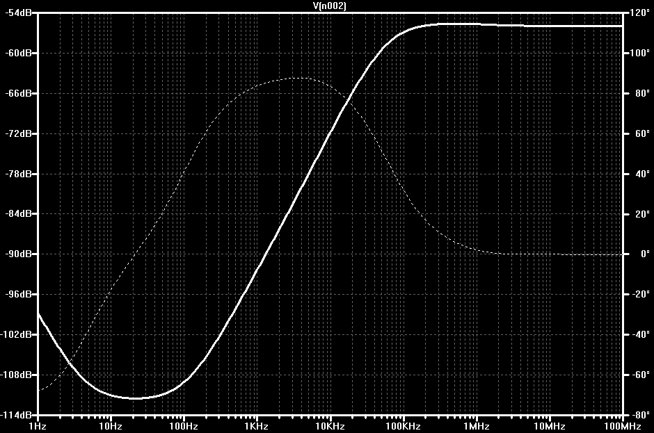

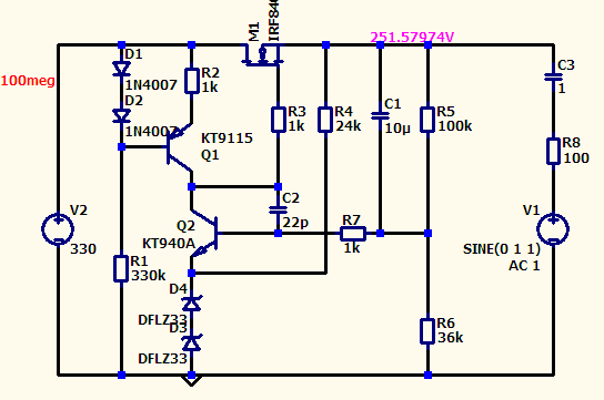

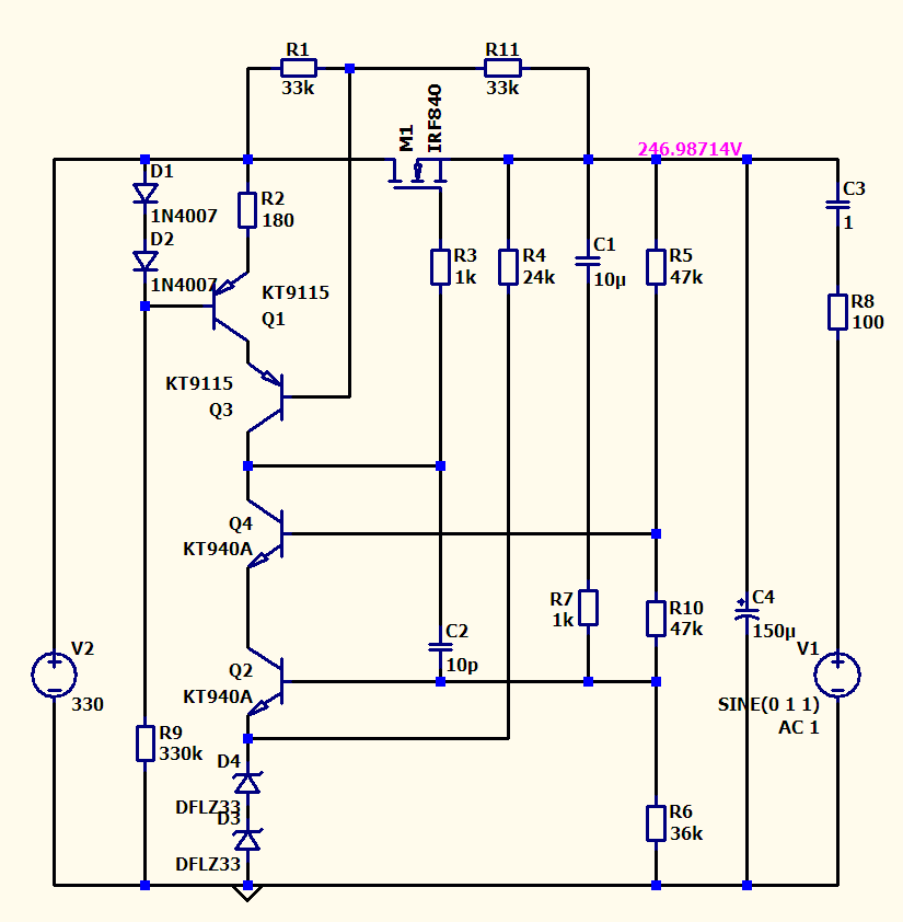

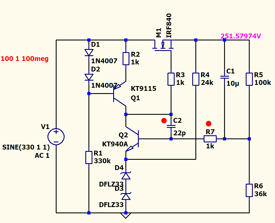

В первой высокий коэффициент стабилизации обеспечивается вполне доступным TL431, частотная коррекция есть, но, может, придётся её подшаманить.
Вторая схема практически как обсуждаемая, но применение опорного стабилитрона на 7Вольт снижает глубину ОС в петле регулирования. Чем выше отношение напряжения на делителе к базе сравнения к выходному напряжению, тем выше коэффициент стабилизации. "Бокарёвский" конденсатор есть, но более разумной ёмкости и последовательно с резистором, ограничивающим глубину ООС.

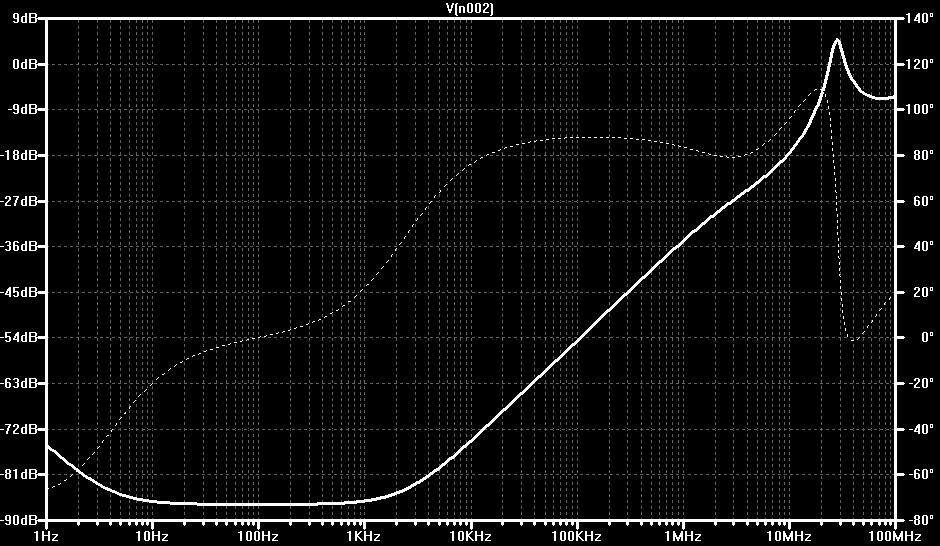

...не фокус. Трудно добиться от него устойчивости.

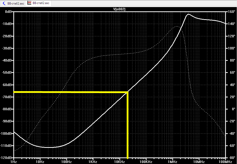

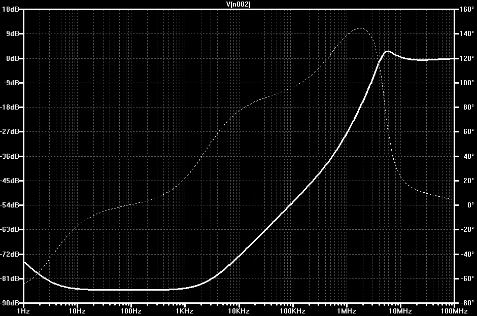

Дело в том, что стаб - это ООСный усилитель, а ООСный усилитель на ёмкостной нагрузке неустойчив. Для срыва генерации нужно смотреть симулятором, Священный Дедовский Метод перетыка МП39 на МП42 с прослушиванием дыма тут не работает абсолютно.
Ну вот, "Пришёл поручик Ржевский и всё опошлил", а мы так хорошо сидели.smile_13
Миллиарды мух таких простых как, кирзовый сапог, компенсационных стабилизаторов худо-бедно работают с 60-х годов прошлого века и вполне удовлетворяют не слишком ультимативные требования.
Она подавляет пульсации углублением ООС, а глубина ООС - фактор неустойчивости.
Частотная коррекция - наше и Ваше всё.
Меня всегда удивляло, почему у этой серии с буковкой В у 531-го ток стабилизации 10мА, у остальных - 5мА, а температурный коэффициент - в 5 раз хуже.
Их есть у меня. Прямо сейчас КС520В стоит в примерно таком стабилизаторе, как на картинке, а последовательно соединённые КС547В применяю для задания напряжения на сетке верхней лампы каскодов.
