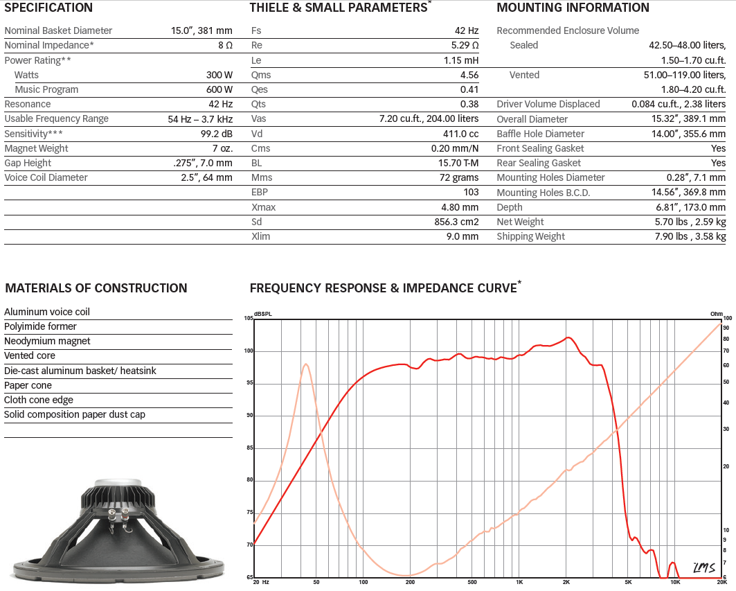

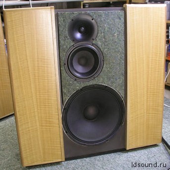

Данная головка использовалась в ОЯ в данной АС:
Как Вам параметры для такого оформления?

Спад на резонансе явно не вяжется с указанной добротностью 0,38. Видимо, мерили в щите . Дефицит отдачи внизу огромный. Полоса от сотни Гц. Охренительные басы )))))

Дядя Саша, в АС вяжется: OBL-11 (Eminence DeltaLite II 2515 + JA 8008 + Audax TW034). Фильтр с конскими катухами нагнал добротность под 0,6!
Похоже, работает 4 Дек 2020 . Чисто активное сопротивление фильтра Троэлса, если игнорить влияние индуктивного сопротивления, всего 0,9 Ом (с проводами и УМ), получается 0,43 полная. Интересно...

Каждая картинка без комментариев про условия замера - фигня без смысла. Как часто показывают АЧХ Эминенса в упор и тащатся от его 40 герц в полку. Которых с фонарями нет уже на метре. Но мы же умнее. Мы же видели эти самые 40, значит, они там повсюду. А это просто замерщик такой кривой и микрофон у него из задницы.

Резонанс динамика 39 Гц, а в щите стал 27 Гц, это вообще законно? :)
Но Троелс сам об этом пишет, но без пояснений, просто наблюдение.

Я обошелся без емкости на фильтре. спад пологий и протяженный. Попробую найти.
Излом на 300Гц у вас создаст призвук недобрый.

Это классное решение. И отдача протянется до килогерц, а не до народных 200-250 . А там и пищалка подхватит.

По ходу, не так. Вон у него (Троэлса) четыре АЧХ в разных точках, недалеко друг от друга. Две - с нормальным басом, и две - 80 Гц и трындец. Вот инадо выбрать место, где одна из двух первых.
По условиям замера. Кто день походил по комнате с микрофоном, узнаёт кривули на раз. По крайней мере, я прекрасно понимаю, что и где намеряно. Вполне реальный трындец, если поставить АС где ни попадя!

к Троэлсовым крывулям от комнатных резонансов у меня ни единой морщины не дрогнуло. Все именно так, реально. А я про другое. Басовая ачх динамика в щите типа бесконечный экран и ачх колонки - даже не разные, а просто совершенно разные вещи. Особенно удручает составленная красивость из измеренной в упор к басовику и сшитая с излучением средника(пищалы ) на дистанции Чего нет напрочь в реальной жизни.

Есть измеренные там, где слушают, это же информативнее. Сшитая АЧХ - для себя, чтоб бяку не пропустить, которая с двух метров замаскируется, а гадить будет. Логично автор делал.
