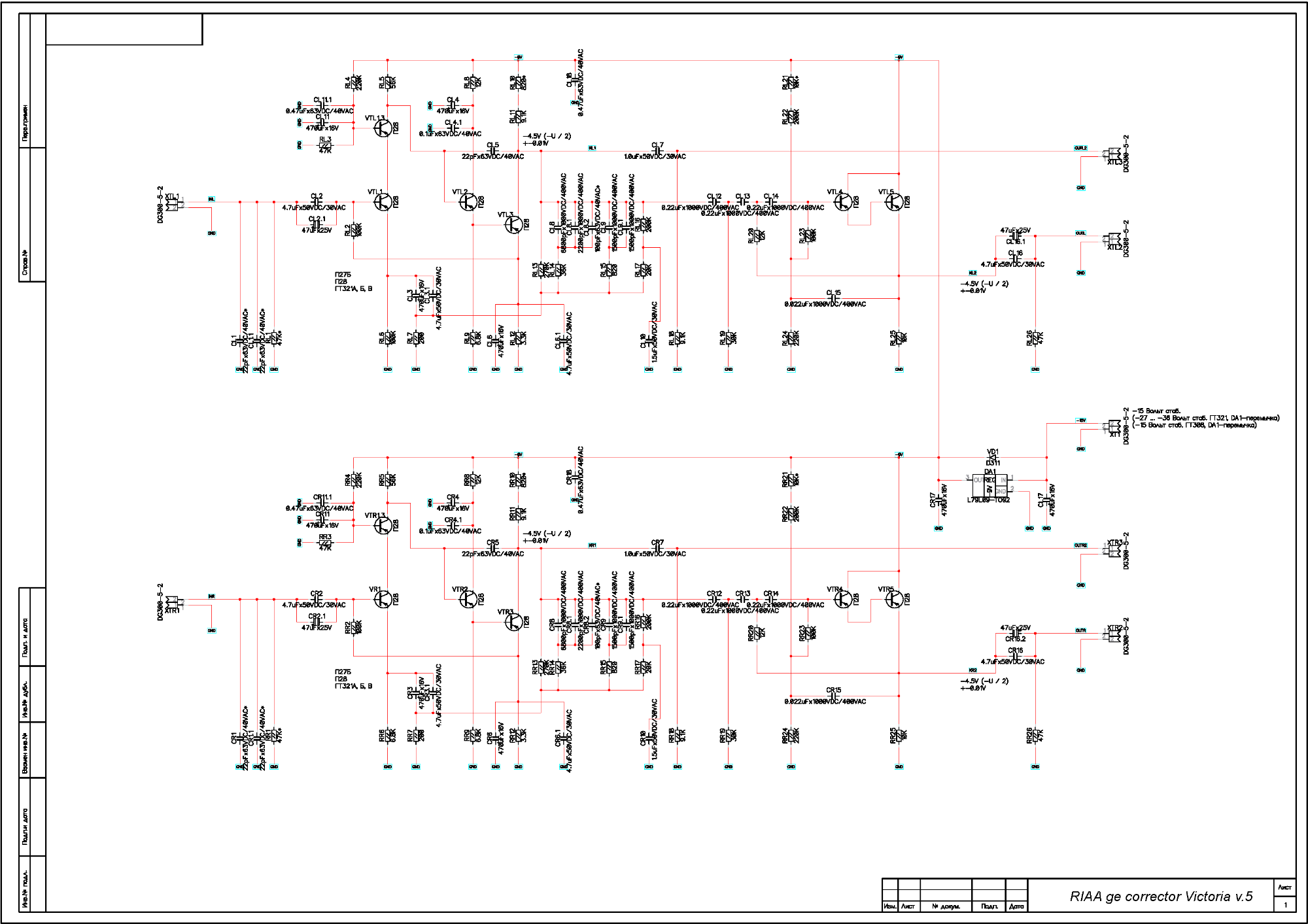

А еще есть германий...

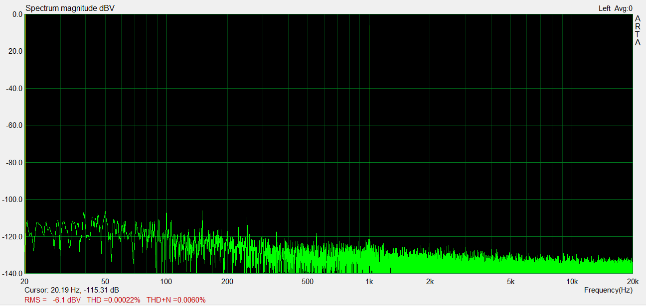

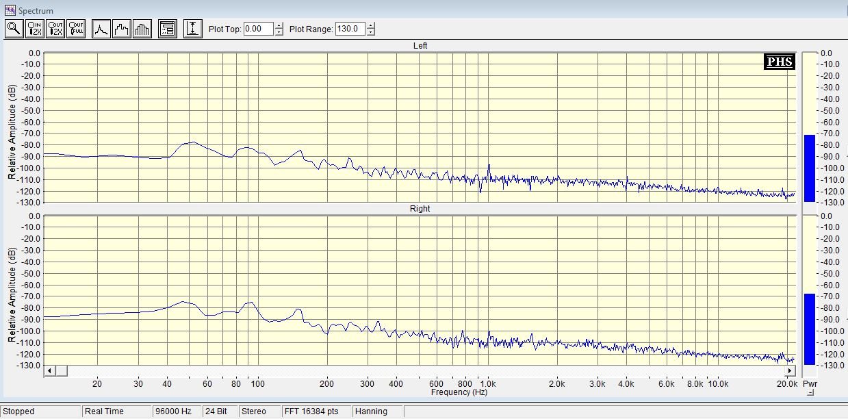

У моих, если без головы получается под -120 МС и -125 ММ вариант. и это даже без корпуса, плата на столе.
С головой МС примерно так.
Играет както так

Это оценка схемотехнического решения или Вы так в самом деле шумы измеряете?
Эта штуковина
тоже так мерялась?
Эта штуковина
тоже так мерялась?
Вход закоротил и милливольтметром измерил

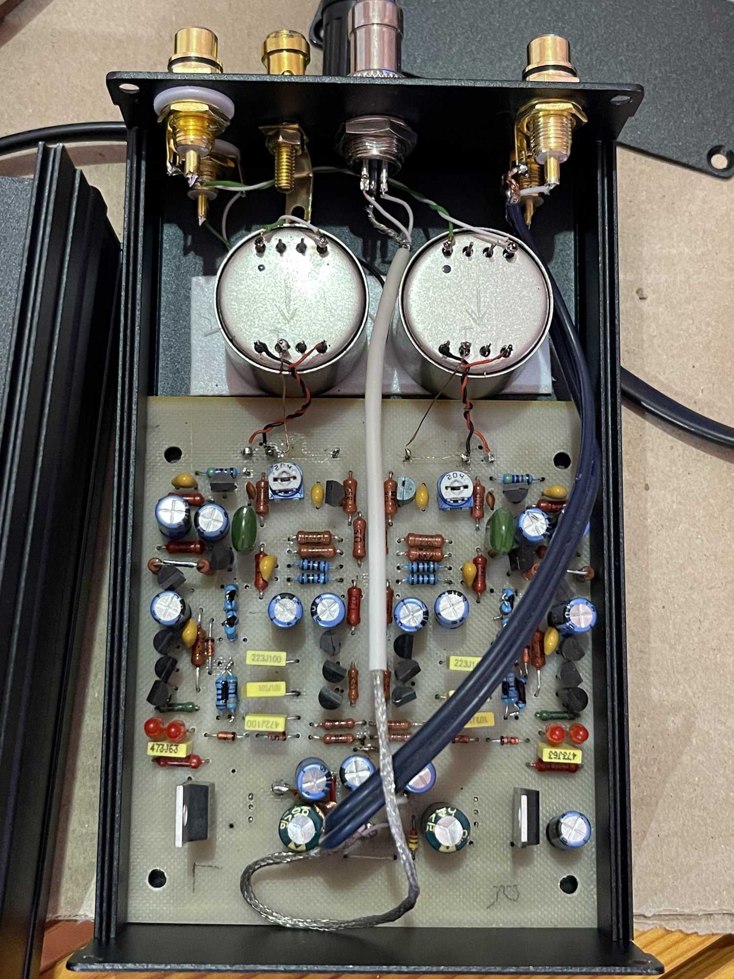

это что за изделие?
Это мой фонокорректор , совместная работа с IgorE, улучшенная версия вот этого:
Физическим милливольтметром средневыпрямленных или истинных среднеквадратичных значений?
Или смотрели звуковой картой по спектру, как Russ?
У Вас было написано MC, это корректор для MC?
Что-то я совсем запутался.
Можно так сказать, схема ММ корректора, на входе МС трансформаторы. По факту-МС. По наличию горы подстроечных емкостей на входе и ООС на 44 ком - ММ с обхлажденкой.

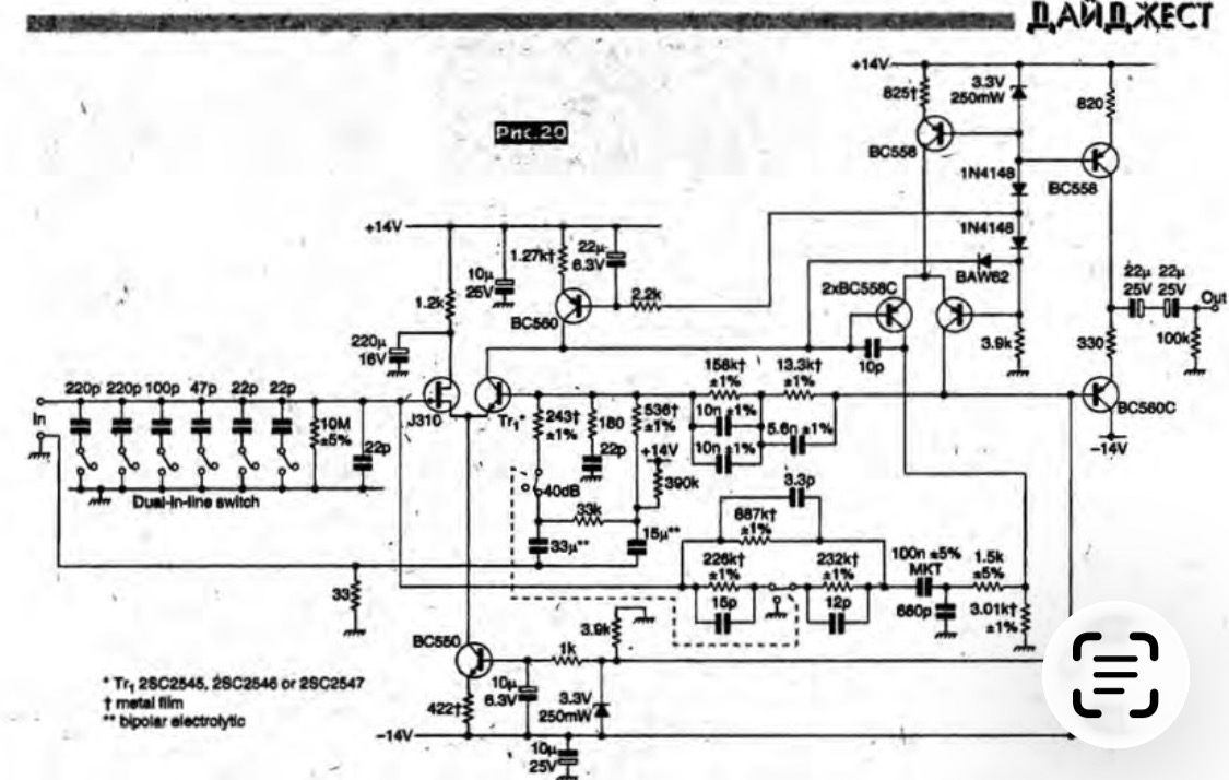

Александр Сергеевич, Вы, как ранняя пташка, хорошо, что напомнили про трансформаторы. Вчера, как появилось сообщение, я их видел, а потом забыл, настолько возбудился от полученных удивительных результатов по шумам.
Схема известная, другана Великого и УжасТного.
Наверное, ребята ещё и кастрировали "охлаждёнку".
Но вопрос по измерению отношения сигнал/шум остаётся.
