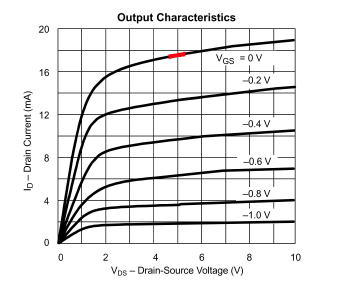

Ниже представлен график, представляющий характеристические кривые JFET-транзистора, типичного для того типа, который можно использовать для создания второй гармоники. Он показывает соотношение между током сток-исток (Ids), напряжением сток-исток (Vds) и напряжением затвор-исток (Vgs) для данного устройства:
Все эти величины взаимозависимы, а углы, расстояния и кривизна построенных линий говорят о параметрах конкретного транзистора. Расстояние между линиями показывает коэффициент усиления устройства в этой точке, углы наклона линий показывают, как Vds влияет на усиление, а кривизна и неравномерность расстояния между линиями показывают нелинейные искажения устройства в заданной области.
По мере увеличения Ids расстояние между кривыми увеличивается, отражая увеличение коэффициента усиления Jfet, и это вызывает нелинейность, которая даёт искажение второй гармоники с «положительной» фазой. По мере уменьшения Vds наклон линии показывает уменьшение усиления, что даёт вторую гармонику, но на этот раз с «отрицательной» фазой. Подробнее о фазе позже...
Существует «сладкая область», где эти два эффекта нейтрализуются, и вторая гармоника исчезает, оставляя следы третьей и других гармоник.
Эти кривые служат ориентиром для выбора рабочей области, где мы можем получить желаемые искажения второй гармоники. Мы можем установить рабочие напряжения и ток в определённой точке, и усиленный сигнал будет отражать баланс этих двух эффектов.
На графике выше я отметил интересующую нас область красным цветом. Для конкретного JFET -транзистора область внутри или около красной зоны даёт некоторое количество второй гармоники, и, когда JFET -транзистор работает в режиме с общим истоком при токе Idss, мы можем управлять гармониками, просто немного изменяя напряжение питания.

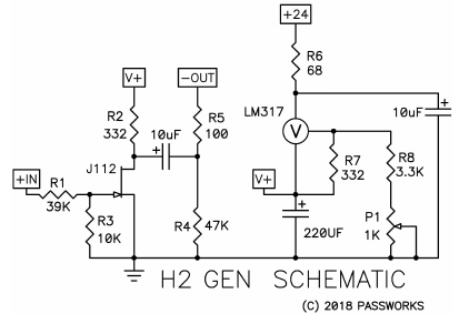

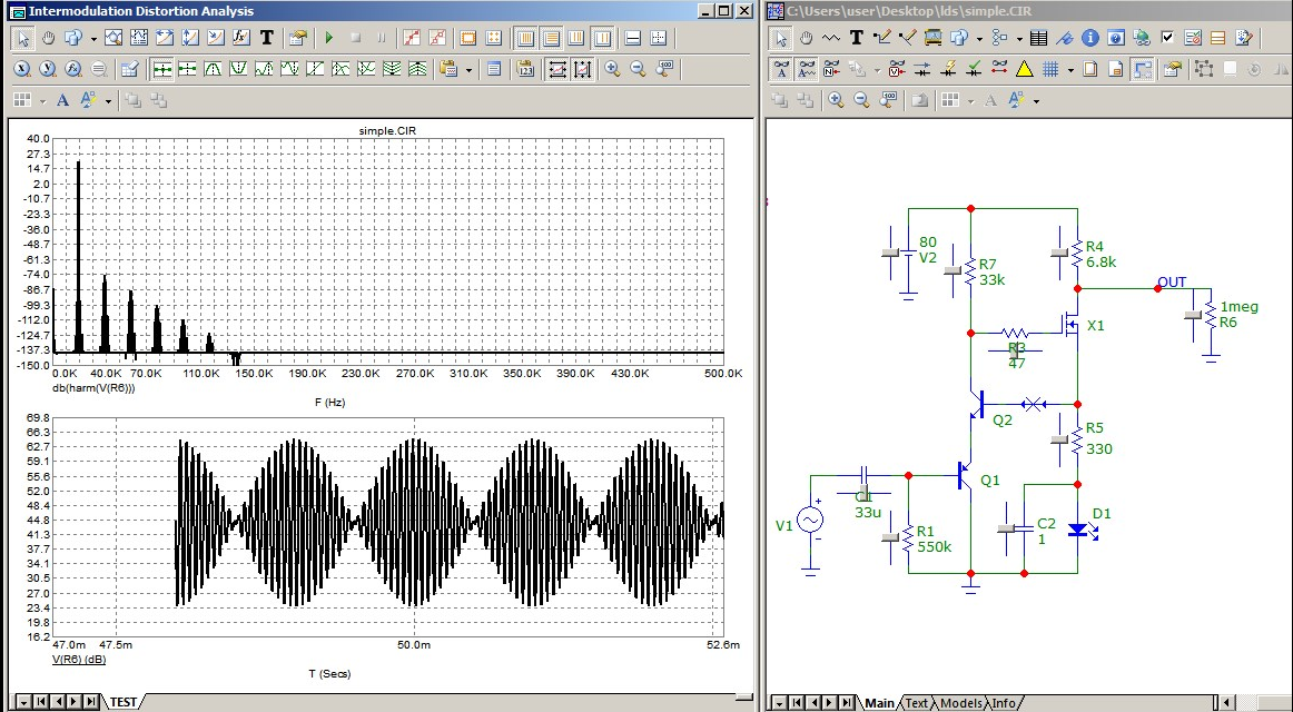

Вот схема, которую я разработал для вас. Обратите внимание, что показан только один канал, но стабилизатор питания работает на оба канала.
Полевой транзистор J112 был выбран как достаточно недорогой вариант и тщательно подобран из группы с напряжением отсечки 2–2,5 В и начальным током стока около 30–40 мА. В схеме этот полевой транзистор имеет коэффициент усиления по напряжению около 14 дБ и может легко служить предусилителем с регулятором громкости и другими функциями. Здесь я решил использовать его в качестве линейного каскада с единичным усилением, поэтому использовал R1 и R3 в качестве делителя входного напряжения. Если поменять номиналы R1 и R3 местами, то коэффициент усиления будет большим, более 10 дБ, и ещё больше, если заменить резистор 10 кОм на 1 кОм.
R2 является нагрузкой для полевого транзистора, задавая усиление и режим работы, а также обеспечивая большую часть выходного сопротивления схемы, которое составляет около 400 Ом после 100-омного резистора R5. R4 нужен только для разрядки конденсатора и обеспечения нулевого постоянного напряжения на выходе при включении и выключении.
Схема создаёт щелчок при включении и выключении, поэтому её лучше подать на неё питание до включения усилителя мощности, и оставить во включенном состоянии после выключения усилителя.
Источник питания — стабилизированный сетевой блок питания на 24 В постоянного тока. Вы можете использовать 19 В постоянного тока, но тогда потребуется изменить номинал R6 на меньшее значение, скажем, 10 Ом. Питание 24 В предпочтительнее, на резисторе 68 Ом падает около 4 В и выполняется небольшая RC-фильтрация.
Да, стабилизатор — это «плохой» LM317. Немного шумит, но я устранил большую часть шума конденсатором 220 мкФ. Необходимо настроить выходное напряжение LM317 для подобранных JFET-транзисторов, чтобы получить желаемые кривые искажений. Если у вас есть анализатор искажений, можно настроить по нему, а если нет, каждый комплект поставляется с калиброванным значением напряжения для каждого JFET-транзистора.

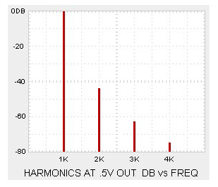

Выше представлен спектр при выходном напряжении 0,5 В, где можно увидеть относительное количество 2-й, 3-й и 4-й гармоник. Обратите внимание, что 3-я гармоника ниже 2-й примерно на 18 дБ, а 4-я ещё ниже. Это приблизительное значение, которое немного варьируется в зависимости от установленных полевых транзисторов.

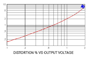

Вот зависимость искажений от выходного напряжения. Видно, что эта схема применима при напряжении до 2 вольт, но желательно, чтобы оно было в области ниже вольта или около того. Для УМЗЧ с усилением 26 дБ это соответствует пиковой мощности выходной мощности 100 Вт на нагрузке — для меня более чем достаточно!

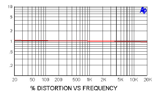

Ниже зависимость искажений от частоты, для схемы без ООС:

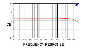

Наконец, ниже частотная характеристика: спад на 3 дБ при частоте 200 кГц.

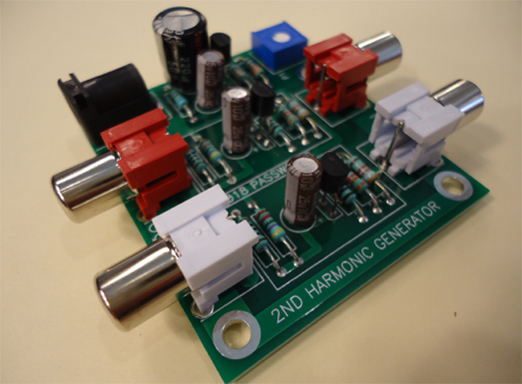

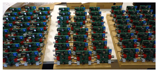

Я собрал небольшую партию этих генераторов H2 для распространения на фестивале Burning Amp 2018. Ниже пример печатной платы, заполненный и откалиброванный. Калибровка кривой искажений основана на регулируемом выходном напряжении LM317. Вы можете изменять это значение, вращая потенциометр, и вернуться к калиброванному значению, установив исходное напряжение.

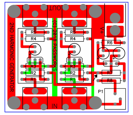

Вот печатная плата с обозначенными дорожками и номерами компонентов.
Практический диапазон регулировки составляет около +/- 0,3 В от исходного значения. При повороте потенциометра по часовой стрелке регулируемое напряжение уменьшается, а искажения увеличиваются. При повороте против часовой стрелки регулируемое напряжение увеличивается, а искажения уменьшаются.
Как уже упоминалось, можно использовать стабилизированный источник питания на 19 В, но сопротивление R6 следует уменьшить примерно до 10 Ом.
Плата предназначена для размещения в экранированном корпусе для снижения уровня шума, но вы можете использовать её и без экрана, если будете осторожны и помните, что напряжение 24 В всё ещё считается довольно опасным. Ни в коем случае не берите её в ванну и т. д. Помните, что как самодельщик вы несёте ответственность за свои действия и должны руководствоваться здравым смыслом.
Кроме того, вы, вероятно, захотите повозиться со схемой и адаптировать её по своему вкусу. На выставке BAF у меня также будут несколько плат без начинки для самых смелых. Если вы решите собирать свою собственную, рекомендую вам взять с собой оборудование для настройки – поверьте, на слух это делать очень сложно и утомительно.

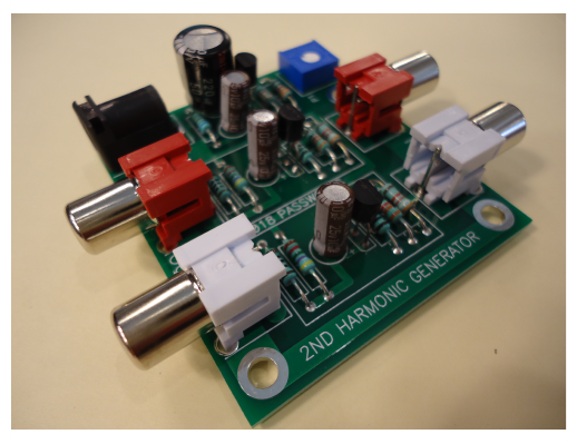

Вот фотография платы с начинкой, со всеми разъёмами и прочим.
При положительной фазе второй гармоники синий сигнал нарастает или спадает, когда и красный сигнал нарастает, или спадает.
Предлагаемая схема фактически генерирует положительную фазу второй гармоники, но после инвертирования выходного сигнала вы обнаружите, что теперь это отрицательная фаза второй гармоники. Я знаю, это может сбивать с толку – я иногда просыпался среди ночи и думал: «Этого не может быть», но это так.
