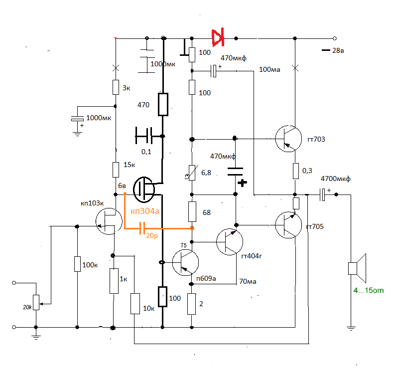

при больших может возбудиться на инфранизкой частоте,тк общей оос охвачен выходной кондер
но переделанный вот так Лик мне больше нравицца
Юра!Выкинь полевик,сделай как ты любишь по Шушурину.
юан8
9 Мар 2024
3,135
756
Юрий
Юра!Выкинь полевик,сделай как ты любишь по шушурину.
при данной схемотехнике полевик лучше ,это не простой полевик,у него пороговое напряжение 5в и он сдвигает уровень иначе будет нужен межкаскадный кондер,кроме того этот полевик имеет очень низкие емкости входная всего 9пф,что позволяет получить высокое усиление первого каскада,еще лучше поставить в первый каскад джифет ,и еще если делать по Шушурину,прийдется ставить КРЕМНИЙ(германия нет) в УН с малыми емкостями,тут же повторитель на кп 304а позволяет применить в УНЕ п609а,п605а с относительно большим миллером и поднять усиление
тут вся проблема в выходниках,шлак типа п214 не пойдет,надо или импорт или гт403 параллелить еще лучше пару гт703\705 поставить но она низковольтная
вобщем речь шла именно о доработке оригинального Лика с минимумом изменений схемы
вот еще чисто на германии,ВК можно квази на 402\404 гт806(голубым)

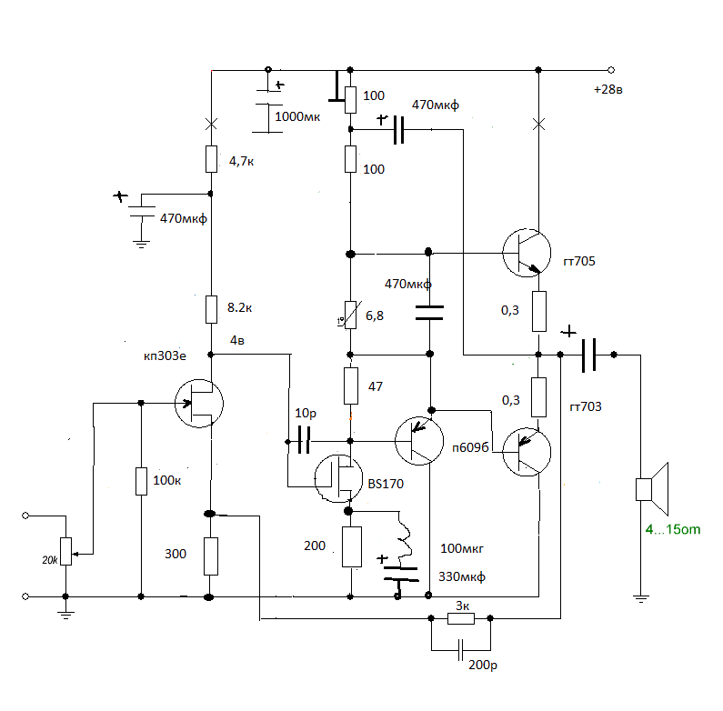

если нет гт311И делаем так

диод правильно ,сорян, минус 28в вверху,исправил
Вашу схему можно назвать германизатор (выполняет роль гармонизатора хорошего звука). Схему ставят после любых других предварительных УНЧ. Два полевых на входе – сильная вещь!
юан8
9 Мар 2024
3,135
756
Юрий
второй- катодный повторитель-сдвигает уровень на 5в и согласует первый каскад на джифете с ОЭ УНа
достоинство схемы-нет входного кондера и кондера оос,выходной тоже можно охватить отдельной цепью оос

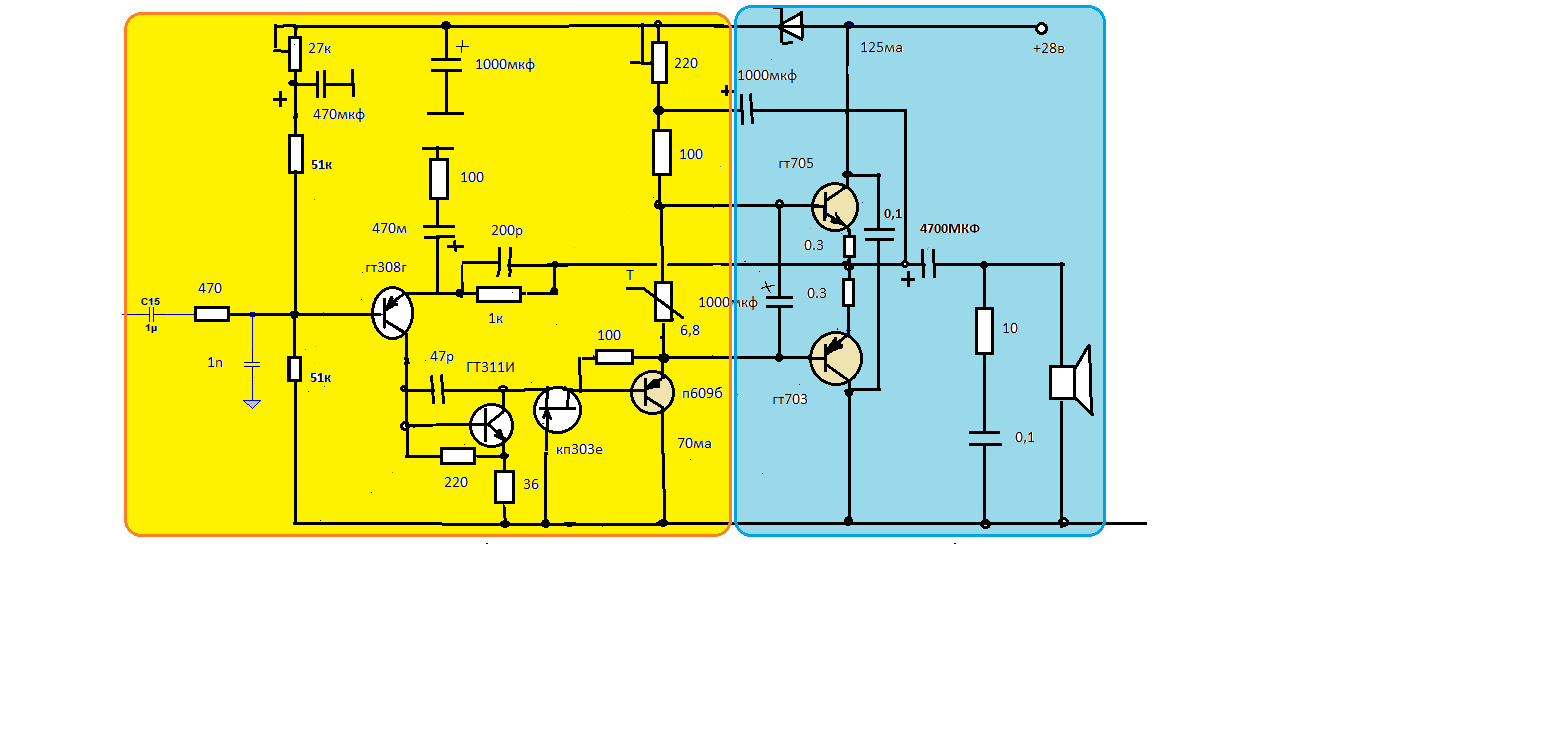

вот еще упростил
    15.2 KB · Просмотры: 187

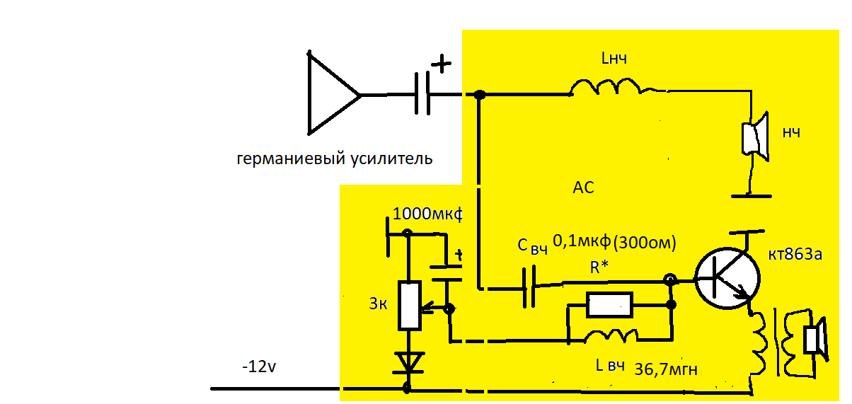

юан8
9 Мар 2024
3,135
756
Юрий
юан8
9 Мар 2024
3,135
756
Юрий

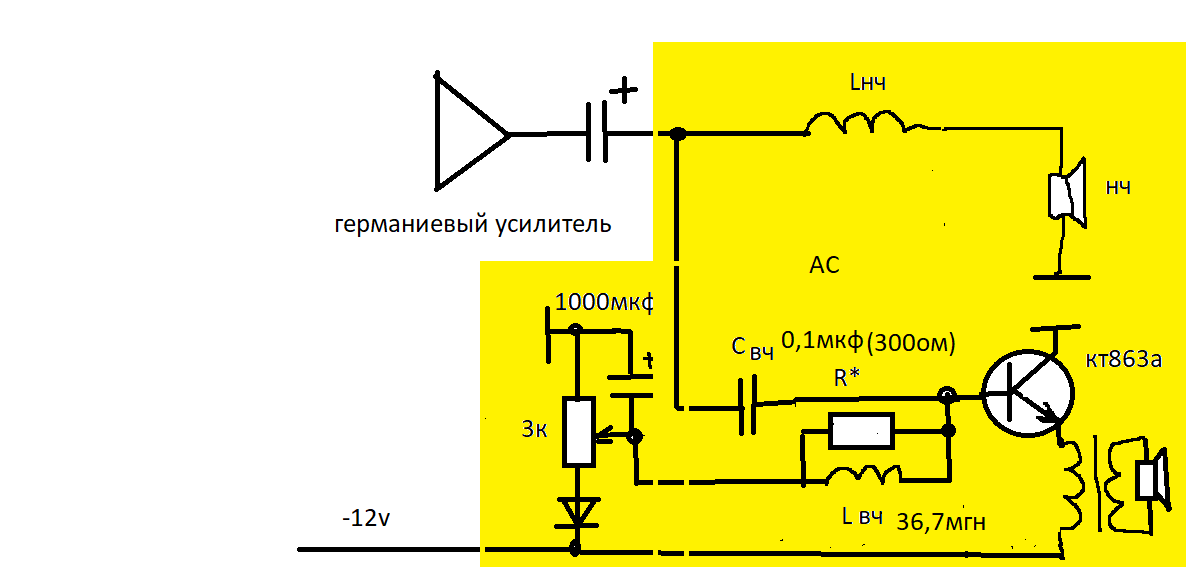

предлагаю вот такой кроссовер для германиевых усилителей на тупых сплавных транзисторах,но и для кремния тоже будет хорошо,тк чуйка вч головки большая,а вч компоненты имеют не большой уровень,то повторитель в классе А требуется тоже меньшей мощности,трансформатор тоже простой на вч АВшник будет работать на высокоомную нагрузку и не будет искажать,особенно снизится ступенька,у германца не будет нагрева и сквозных токов Lвч и Свч считаем как для нагрузки 300...400ом,точно ее подгоняем резистором,Кт транса подгоняем в зависимости от чуйки вч головки
номиналы фильтра вч для частоты 2600гц
можно сделать транс повышающим 1:2 и включить последовательно с пищалкой резистор для регулировки уровня вч
на частоте 20 кгц основной усилитель будет работать на нагрузку примерно 80 ом при 8ом нч динамике
    23 KB · Просмотры: 27
