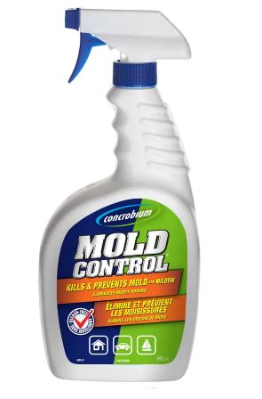

Кто покупает японский винил ,зачастую сталкивается с пластинками с грибком, иными словами треск при чистой пластинке, особенно с южных префектур они еще и пахнут хреново, я долго с ними возился , отмыть очень сложно ,кто то сталкивался с этой гадостью? как их отмывать?
Alex TV
28 Мар 2021
3,914
1,142
79
Александр Т
волшебные слова "mold and mildew remover"
Что нибудь такого типа

Это для кафеля , может и повредить , там химоза адовая
После грибка,там уже нечего повреждать.Тот треск и есть его последствия.Дальше только выкрашивание ,разрушение.

По теме. У меня был только один случай грибка на пластинках. Купил очень дёшево пару пластинок у мэна, который возил б/у с Европы. Они явно были в подвале, который ещё и затопило. Короче после стандартной мойки намазал пластинки 10% раствором аммиака и оставил на воздухе на 1 часик, потом повторил. Ну и в финале хорошо промыл. Год прошёл, никакой "живности" не видно. Правда, лёгкий запах специфический остался. Тут главное - хранить такой винил подальше от бумажного конверта, в котором этот грибок будет жить вечно.
