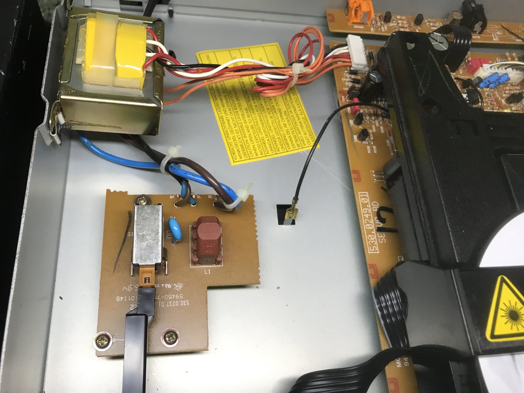

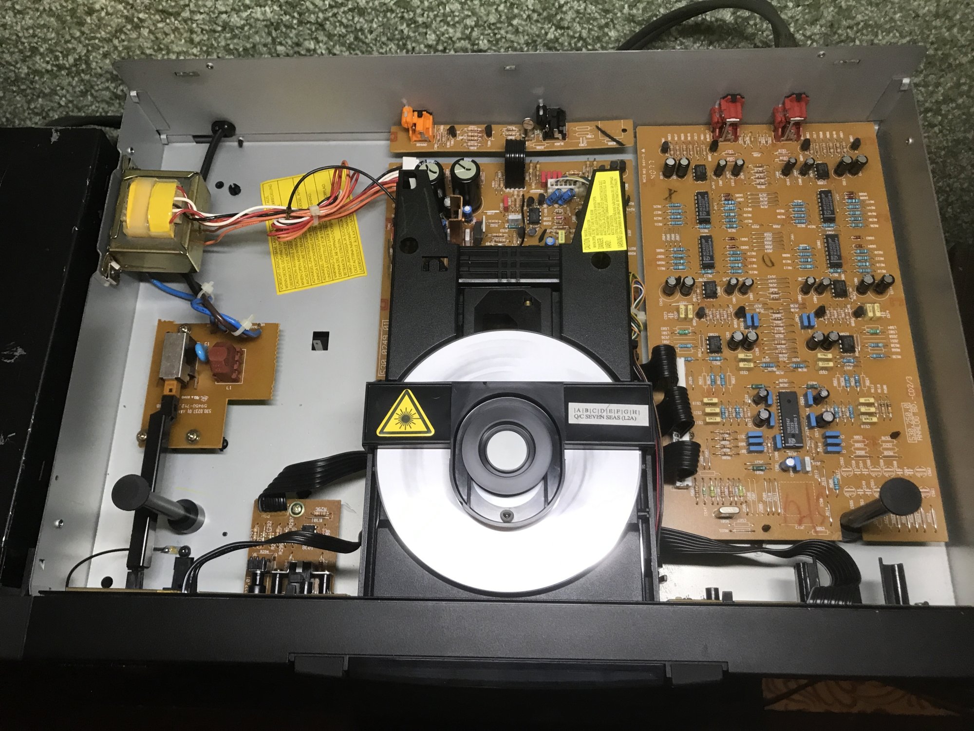

Купил.
Послушал.
Как то играет...
Звук так себе, середина ярчит, вч цыкают. Ожидал большего.

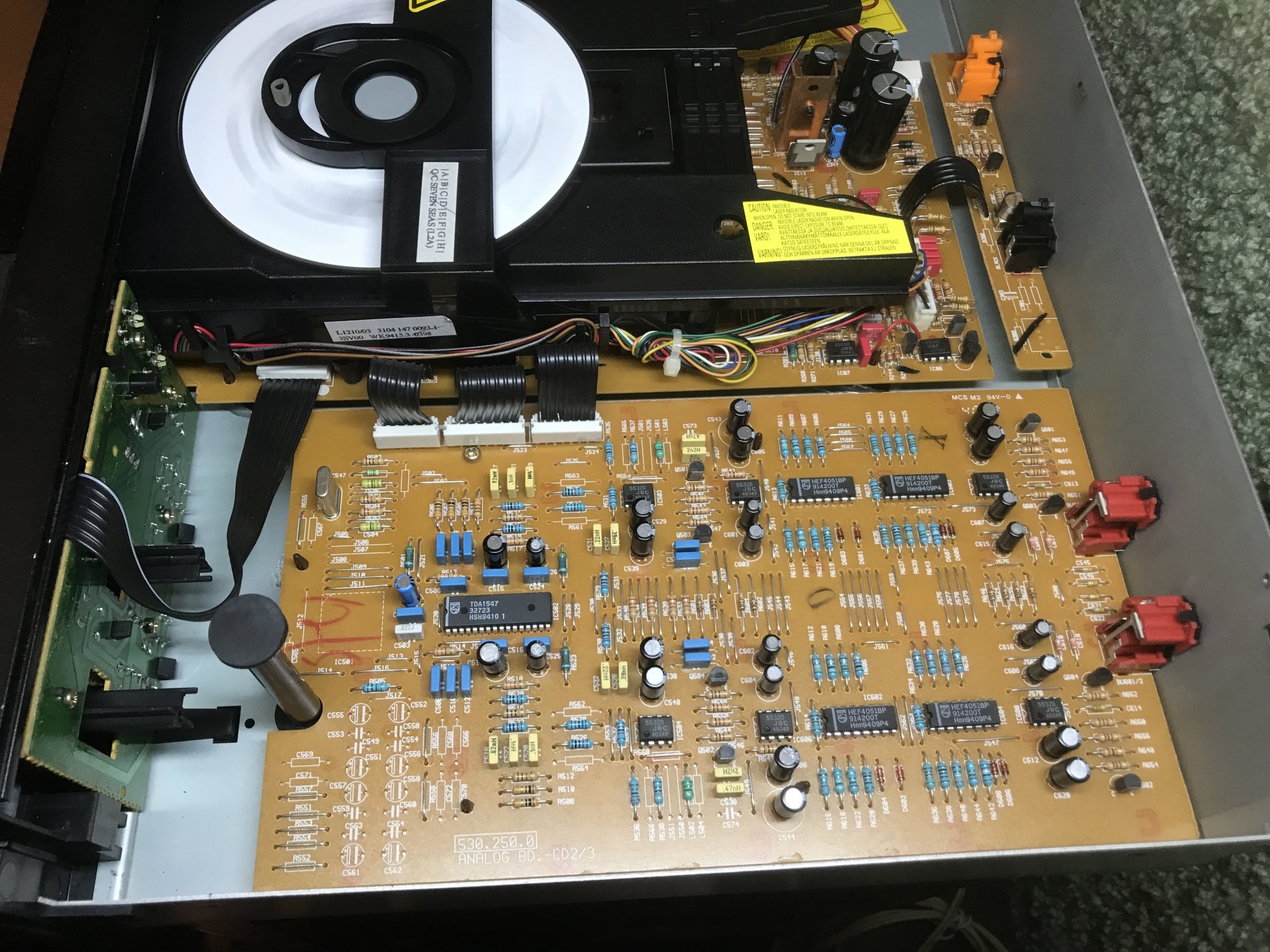

Открыл крышку.
Сразу обратил внимание - корпус подключен на землю в 3-х местах!
1. возле блока питания (см.фото) этот сразу ОТКЛЮЧИЛ!

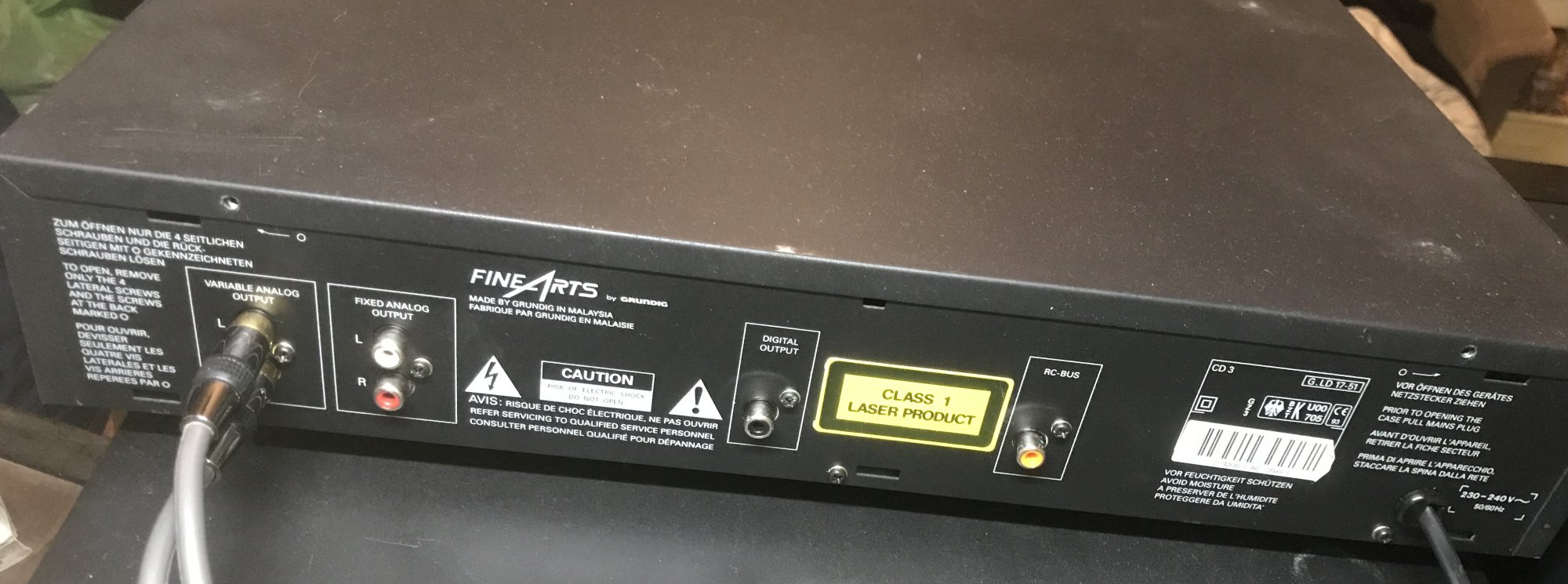

2. Гнездо "Линейный выход".
3. Гнездо "Линейный выход" (регулируемый).
И ещё коя что.

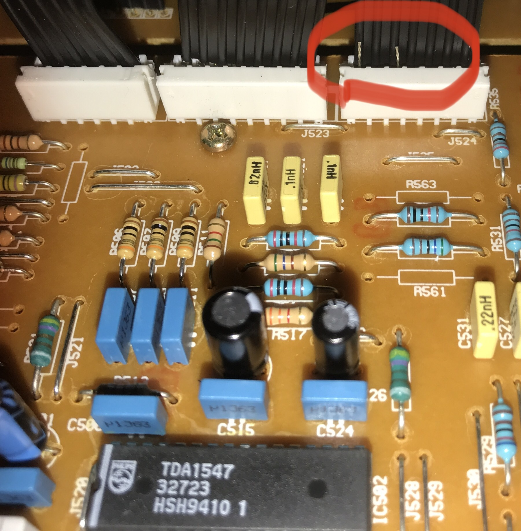

Сигнал который идет на гнездо "Линейный выход" (фиксированный) имеет ответвление и идет по шлейфу на соседнюю плату БП и сервопривода, пересекает её и затем через шлейф приходит на противоположную сторону корпуса на плату усилителя для наушников.
Вот это поворот! ОТКЛЮЧЕНО! посредством вынимания и загибания 2-х контактов (1 и 3) шлейфа (см фото).
Однозначно стоит "пожертвовать" усилителем для наушников. Сравнить есть с чем. Звук заметно прочистился где то до ожидаемого уровня.
