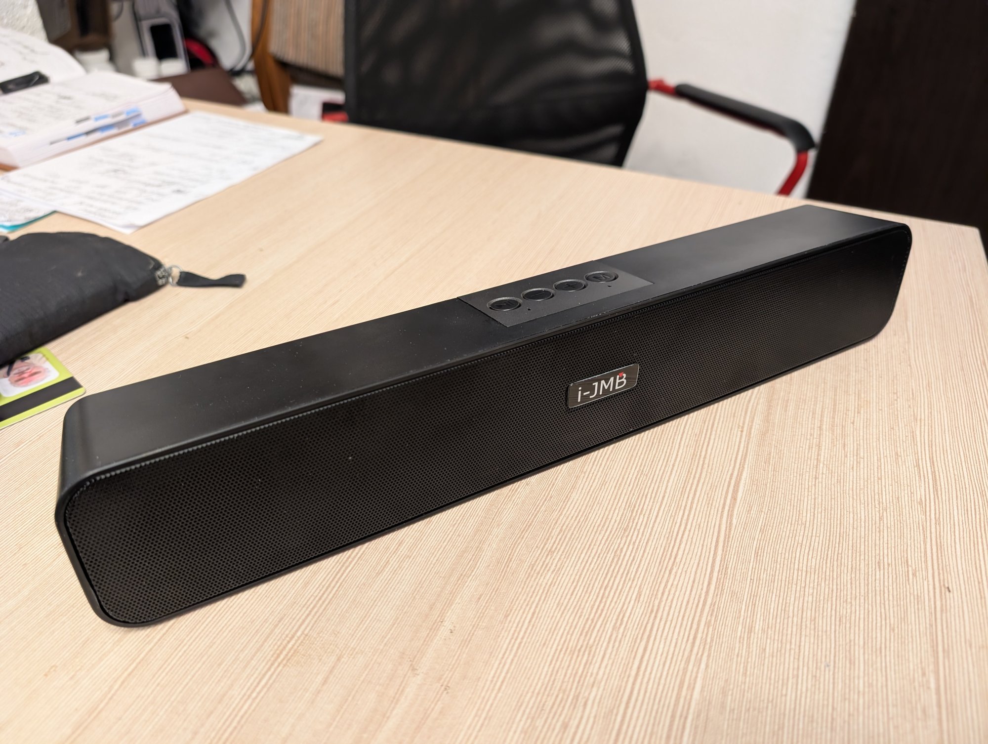

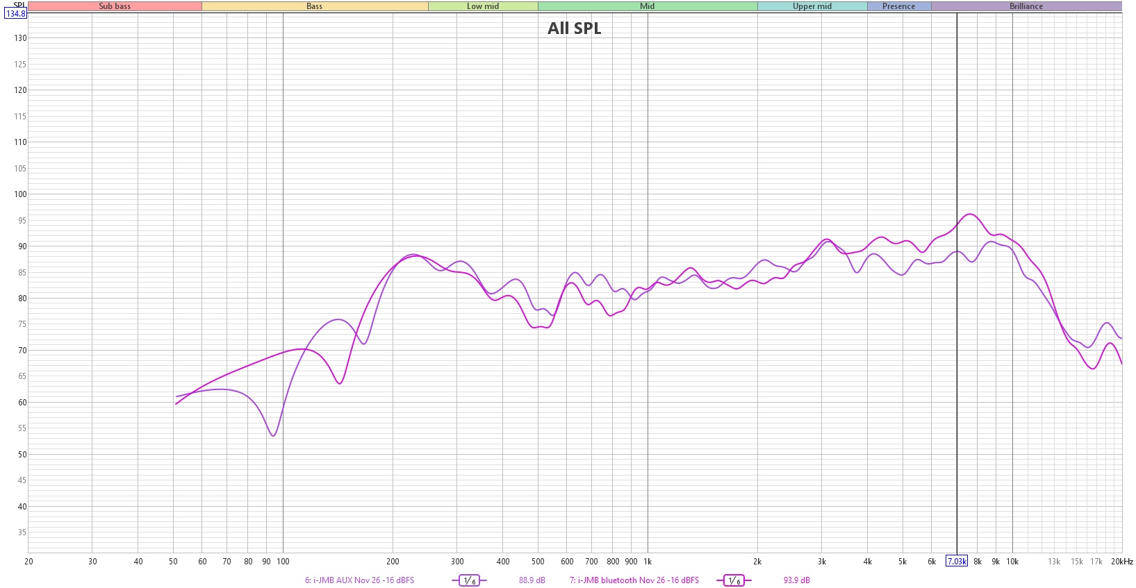

Захотелось мне колоночку, таскать с собой на работу.
Заказать на али/амазоне - проще простого, но благодаря темам Павла, понял, что 90% - явный кошмар.
Что делать? Пошел в местный магаз - Джамбо (греческий гипер, типа Ашана), в нагляк повыковыривал из коробок все что там есть, да поподключал, да послушал _hm_
Получилась такая штука:

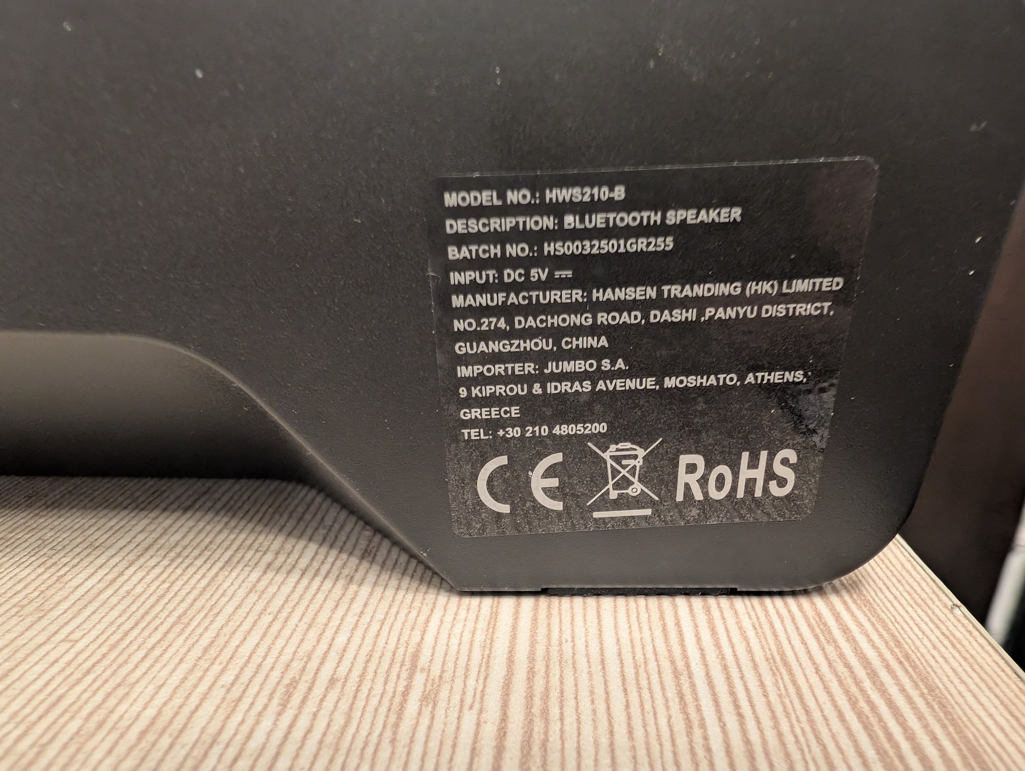

Если что, вот оно же на Али
АЧХи с 50 см, behringer ECM PRO:

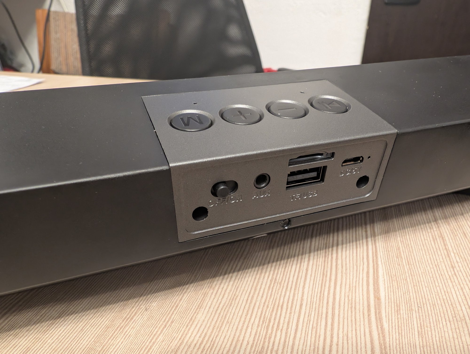

Линейный вход и Блютуз
Не хай-фай, но вполне сбалансированно. Кровь из ушей не идет, по крайней мере.

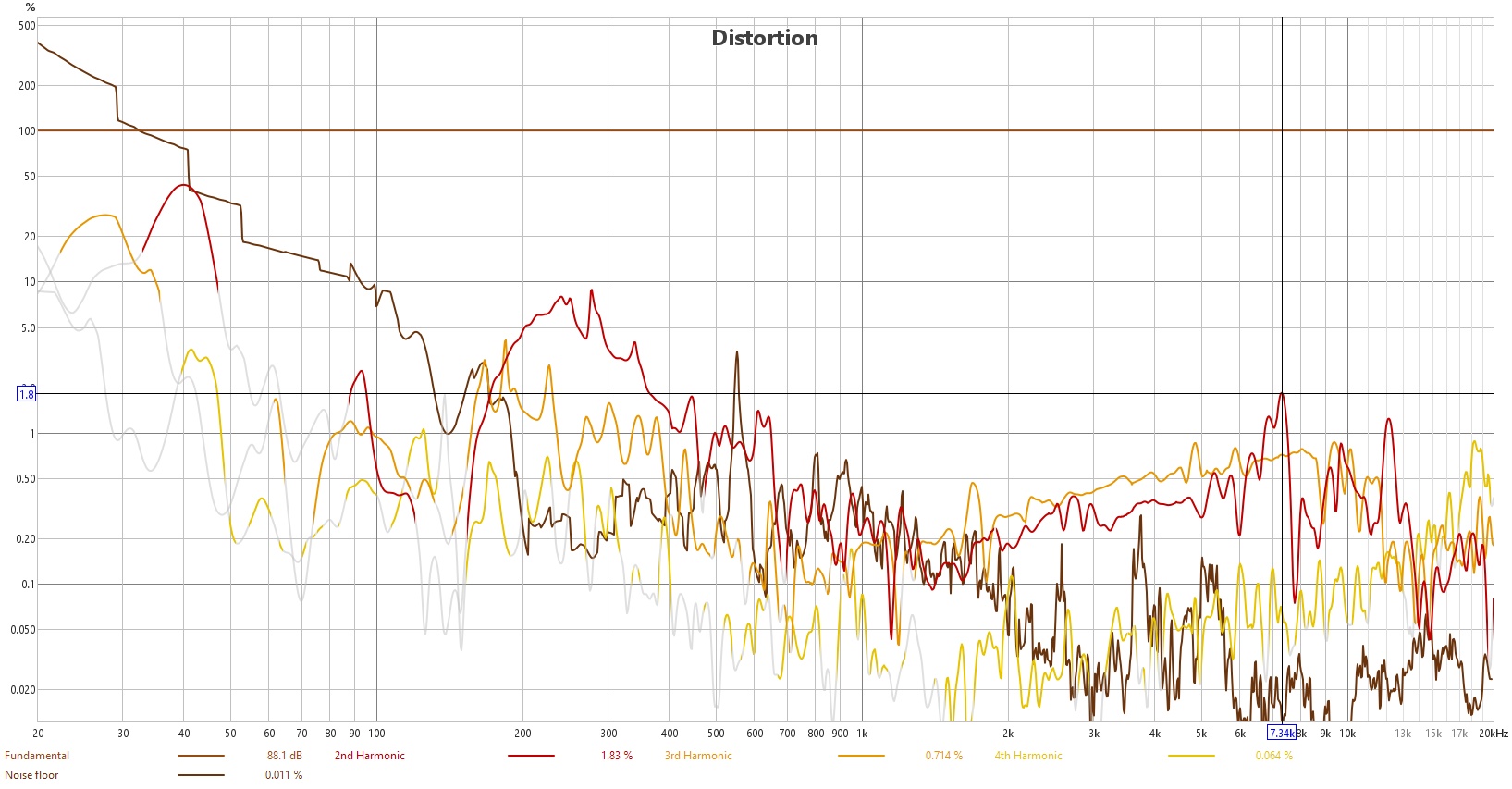

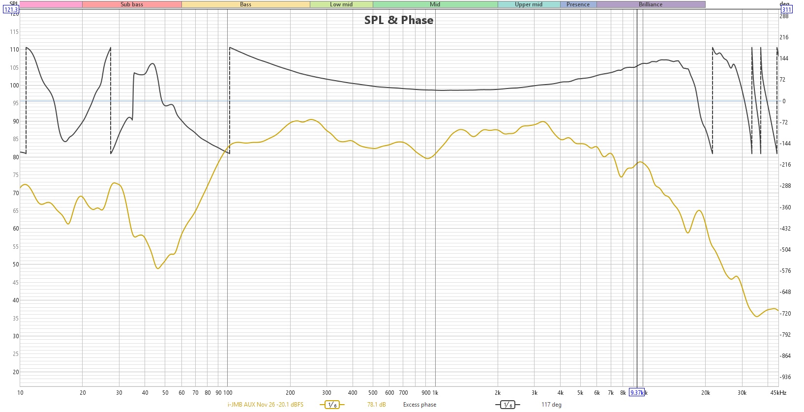

Искажения с линейного входа, на средней громкости:
Вот прям хорошо.
Максимум:

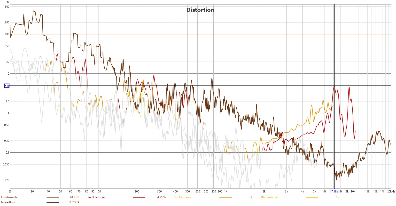

Похуже, но на удивление не трешак.

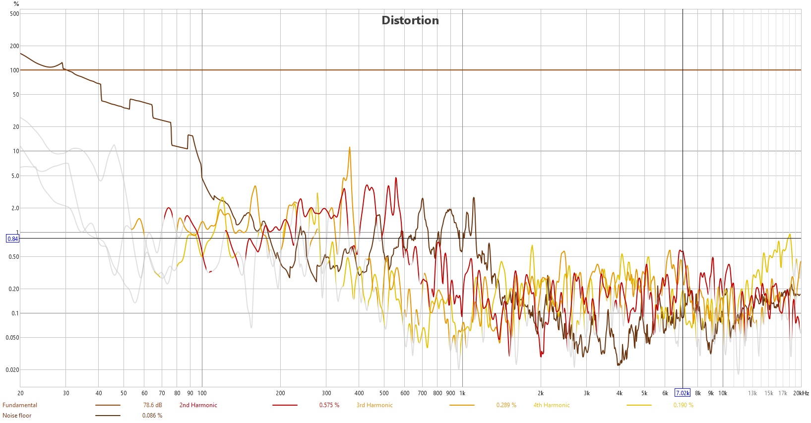

И с блюпупа:
Пичок паршивенький, но если не задирать громкость - пойдет...
200 гц нижний диапазон слабенько конечно
Да, согласен. Но зато чистенько.
Из того, что было в наличии - единственная прилично звучащая. Остальное прям вот жутко кривое, тошнотное.
И кстати, оно стерео =) 35см не то чтоб прям серьезная база, но все-же.

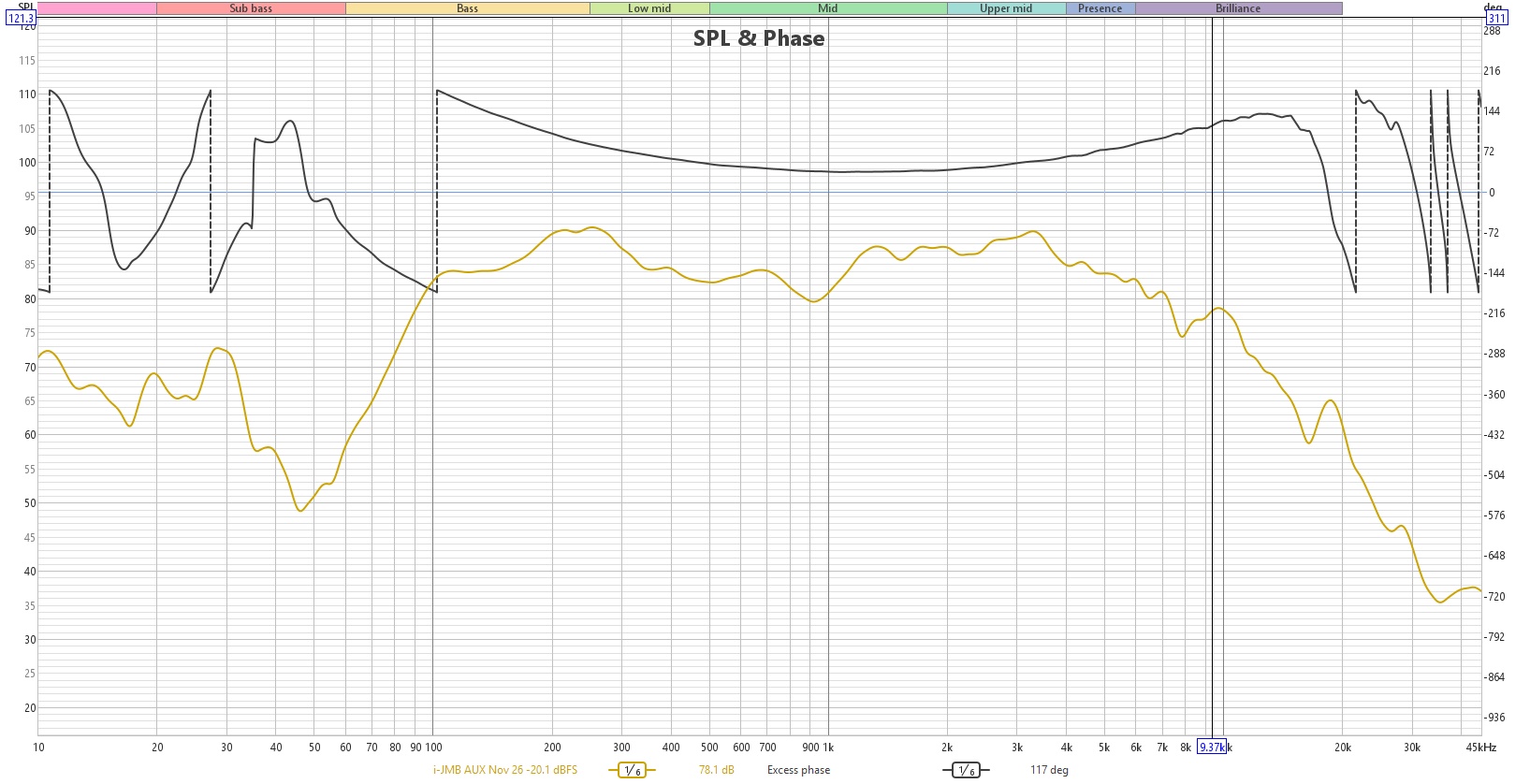

Апдейт.
АЧХ в ближнем поле у ПИ:
Так что соточка есть)
