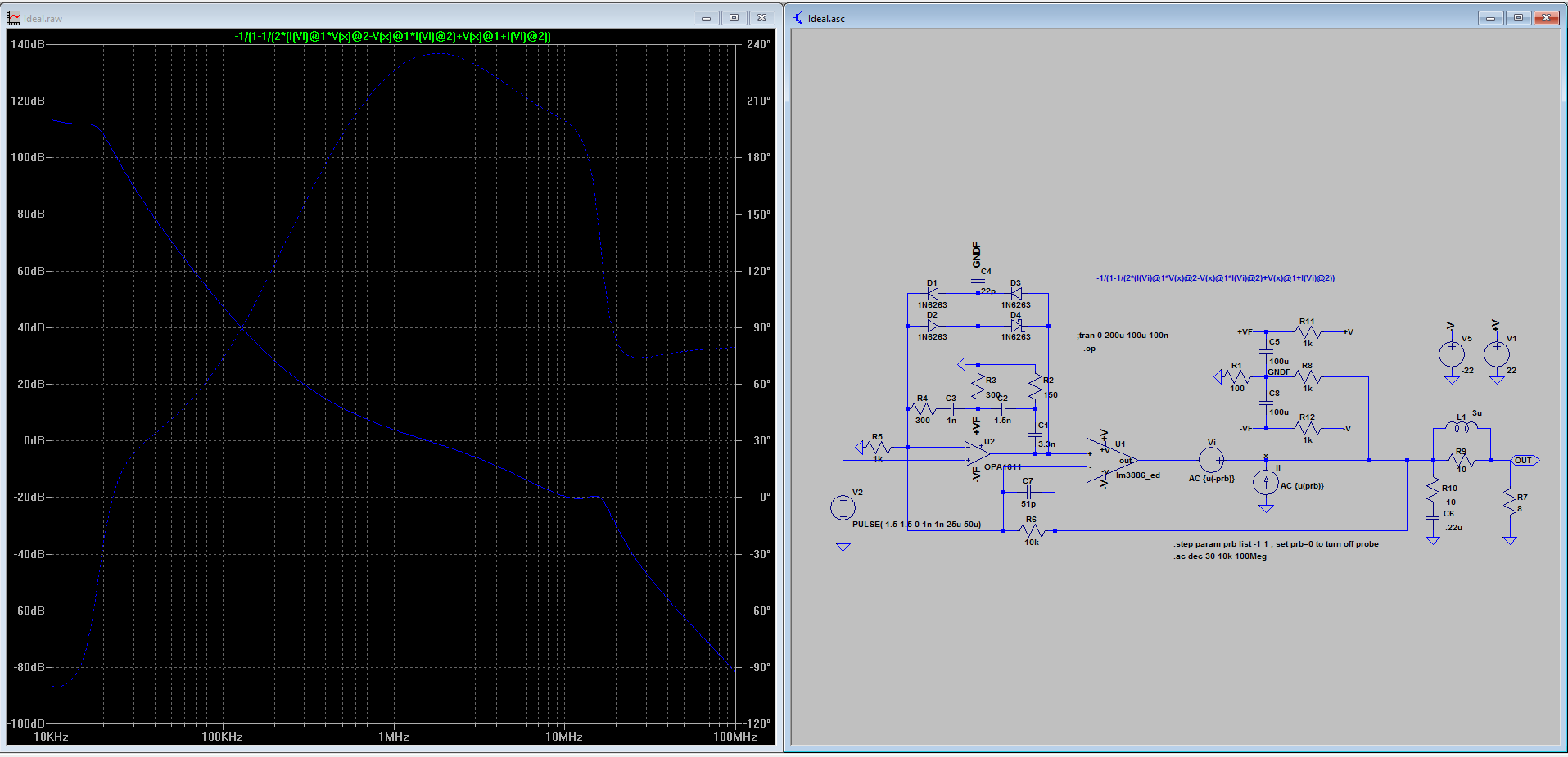

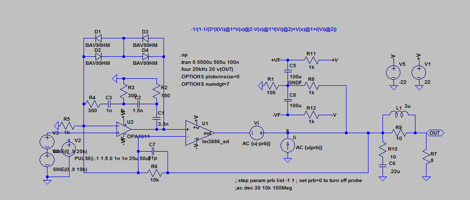

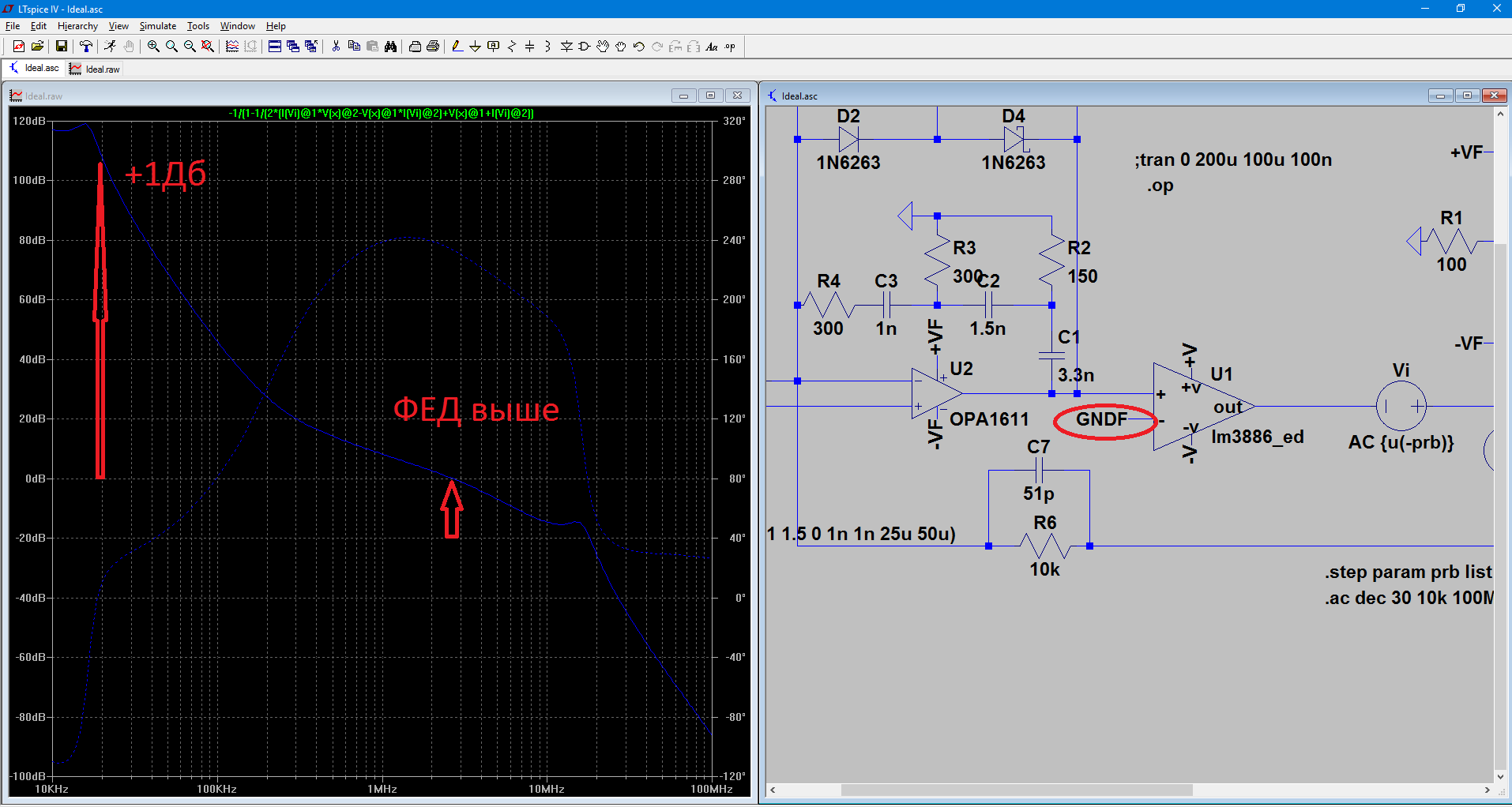

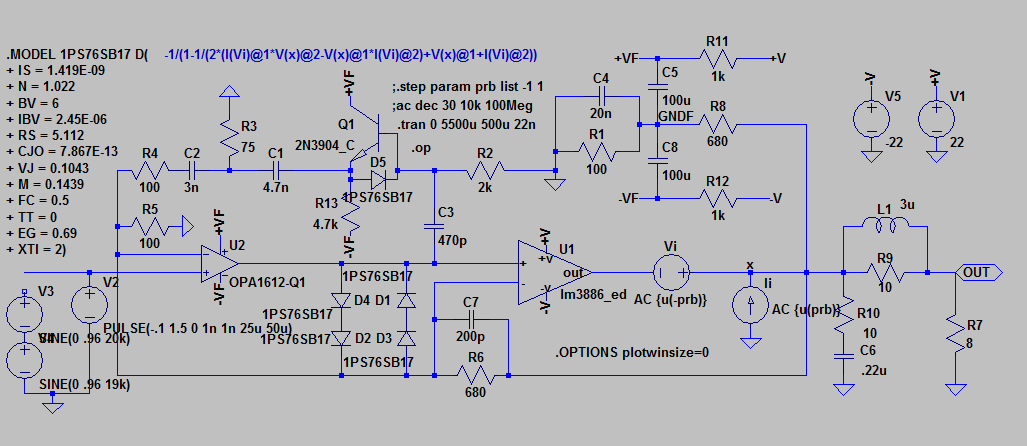

Он действительно Идеален.
Не Инвертирующий

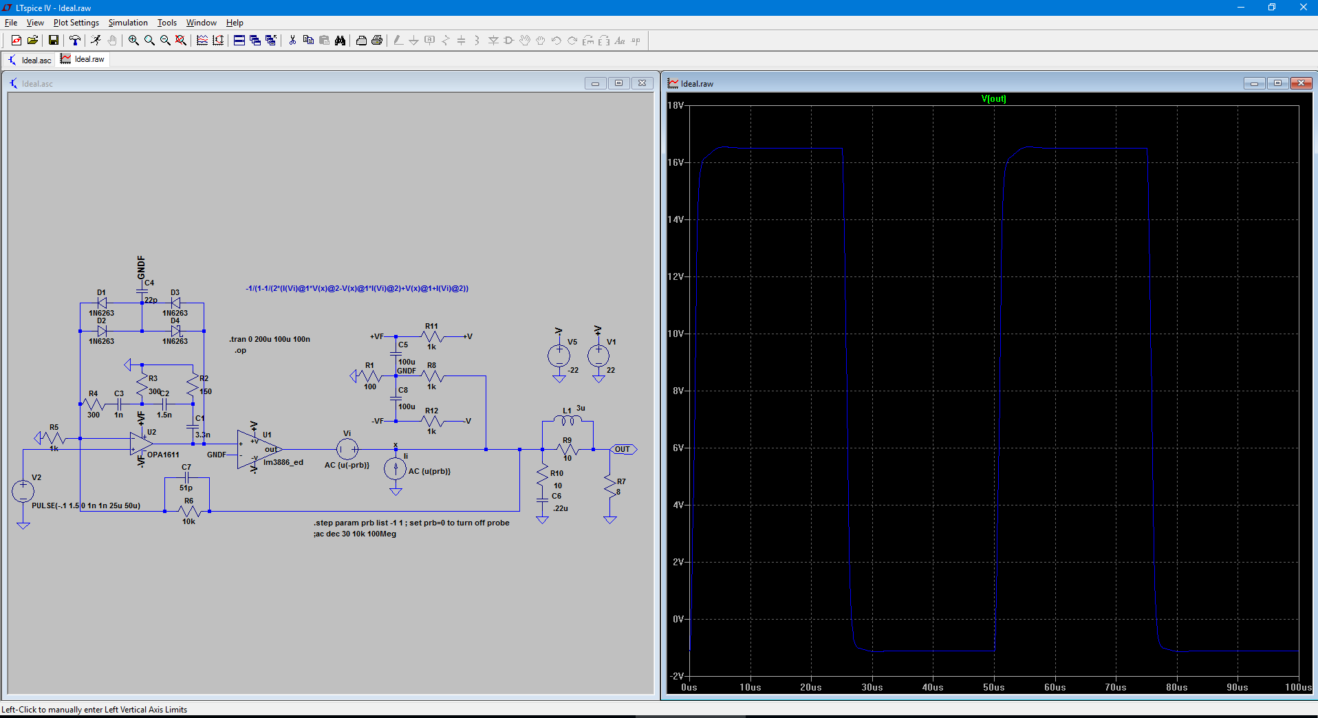

Возможен и такой вариант, но мое мнение первый лучше

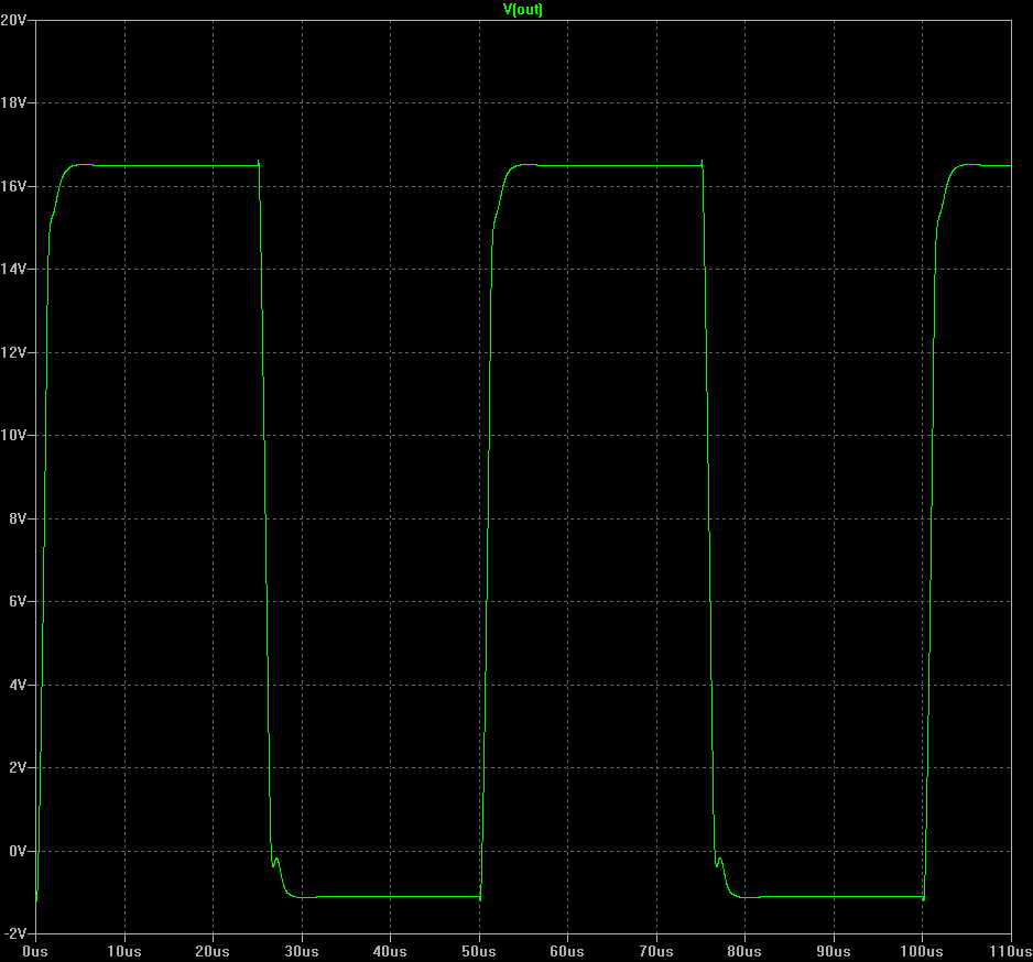

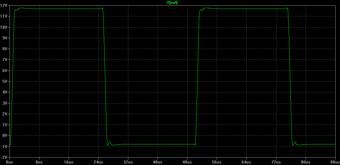

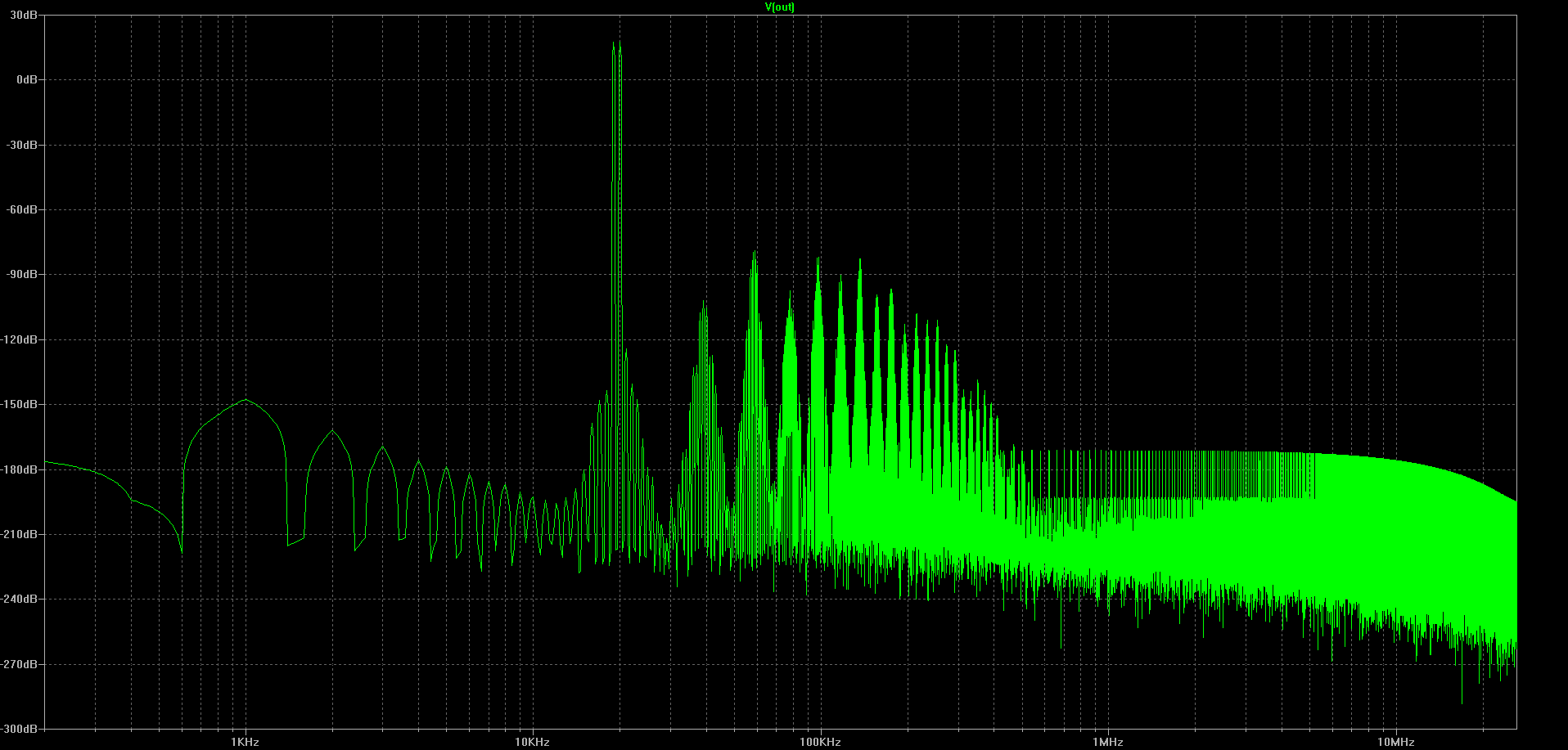

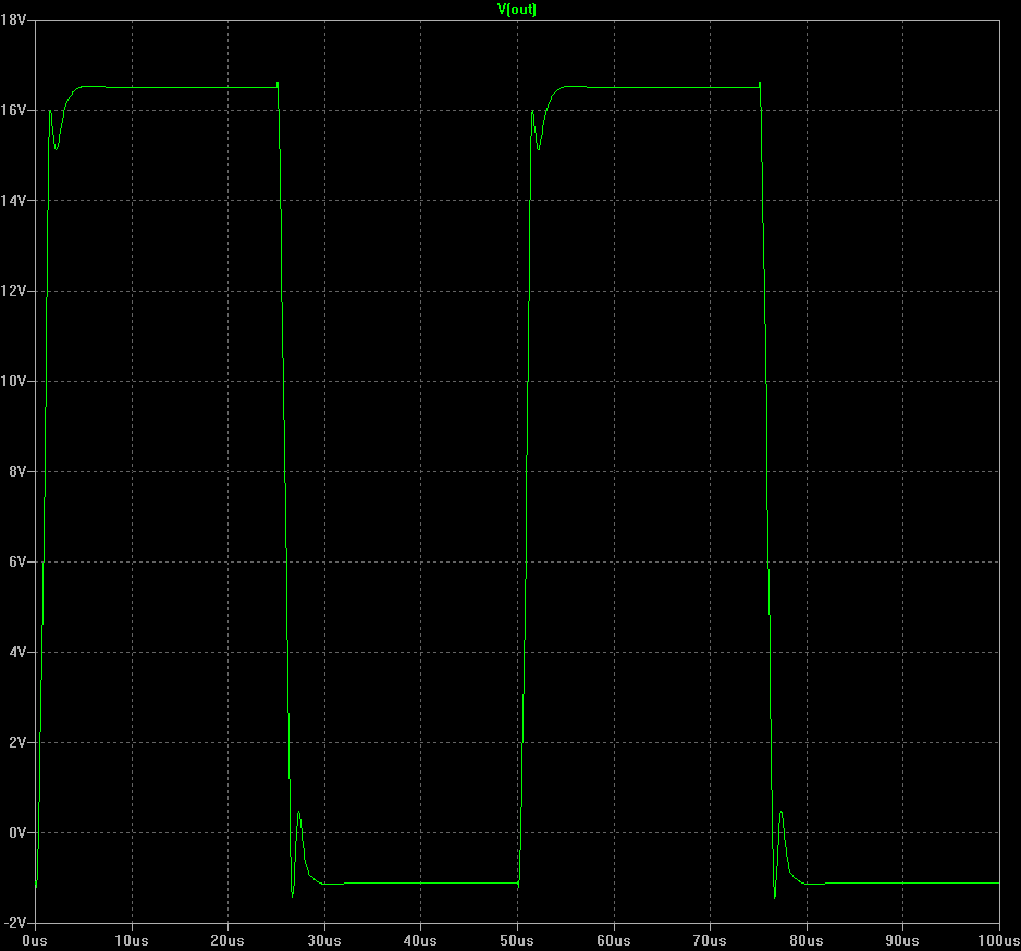

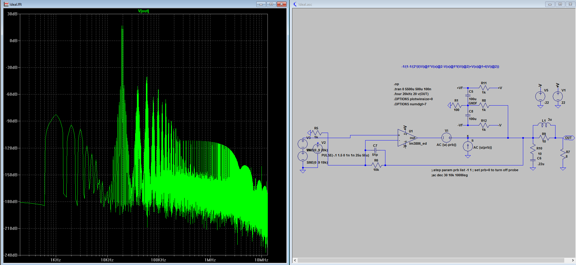

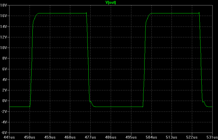

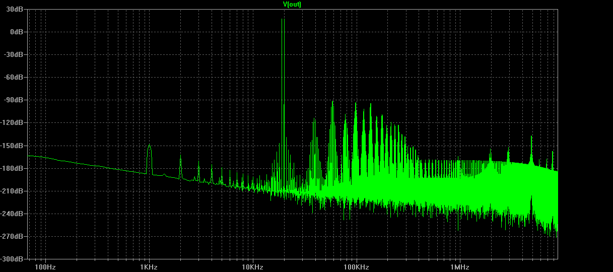

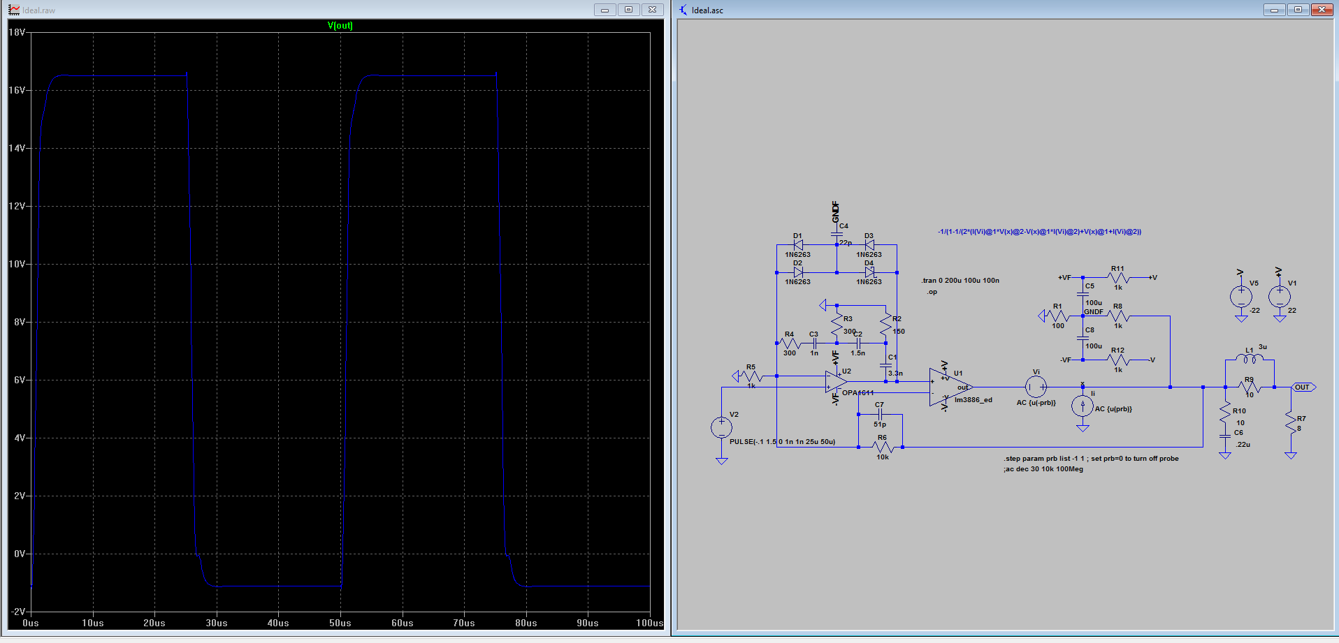

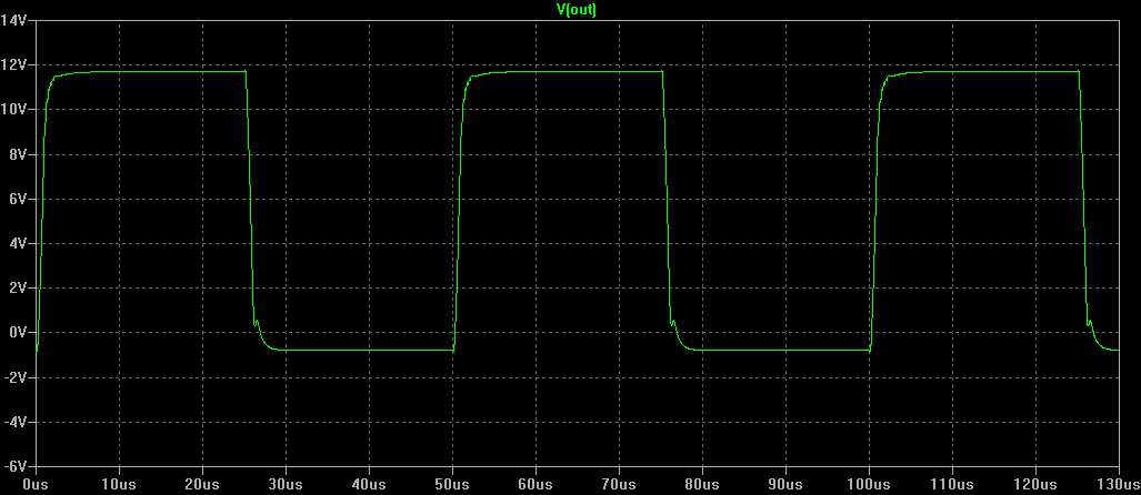

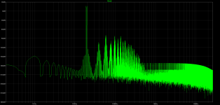

Очень важным оказался выбор диодов для лимитера, пока наилучшие результаты по интермодам, но меандр портится
Для сравнения-интермоды LM3886ED модели
Нужен хороший диод шоттки с малым падением, малой емкостью и малым током утечки
не подходят-сильная оос через них

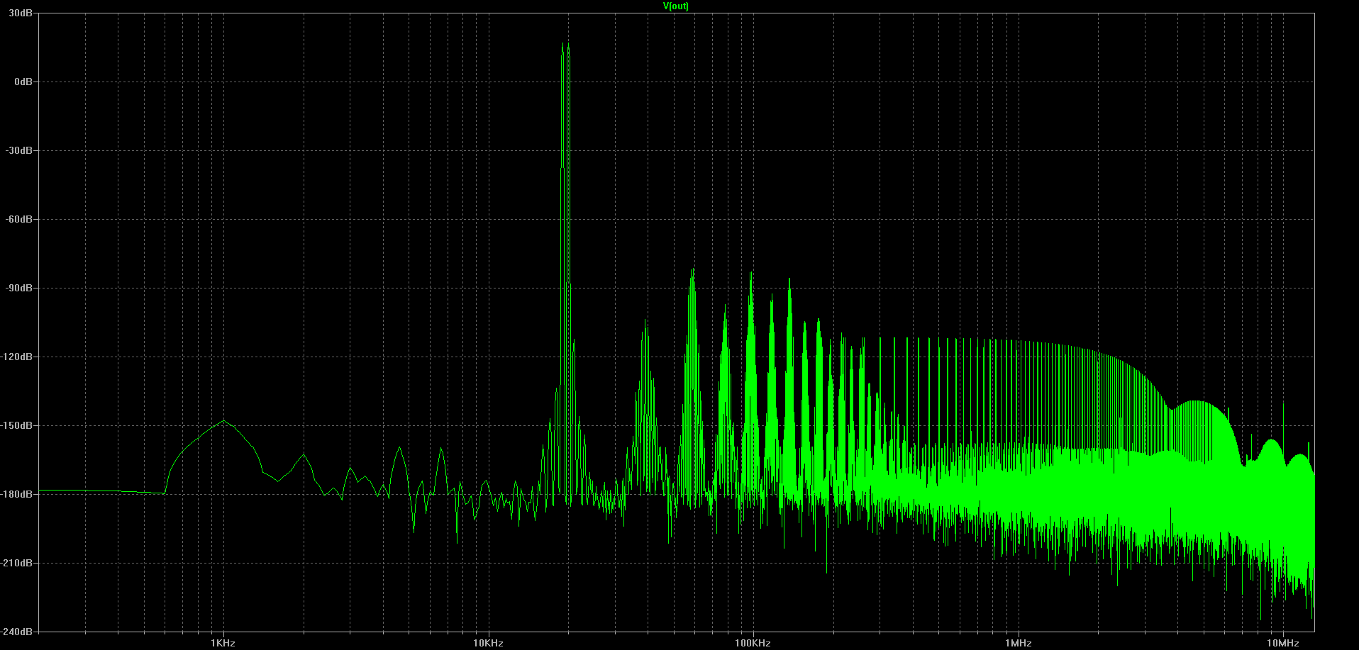

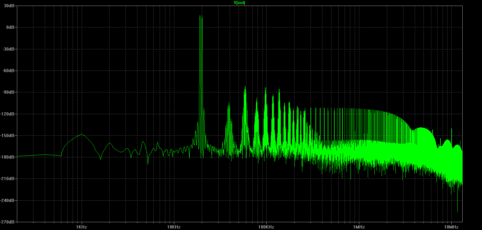

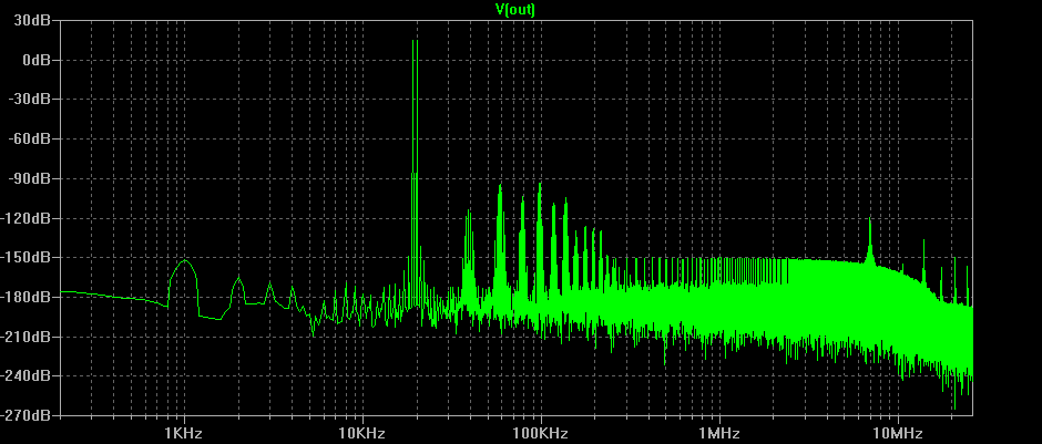

BAS70H

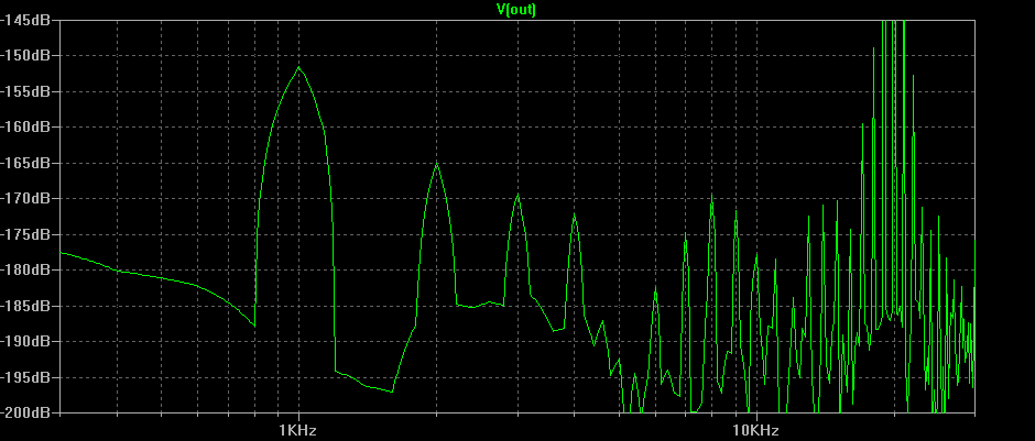

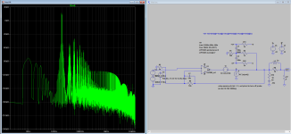

Вот такой спектр c 1PS76SB17

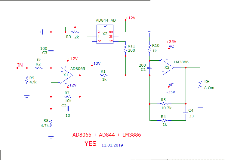

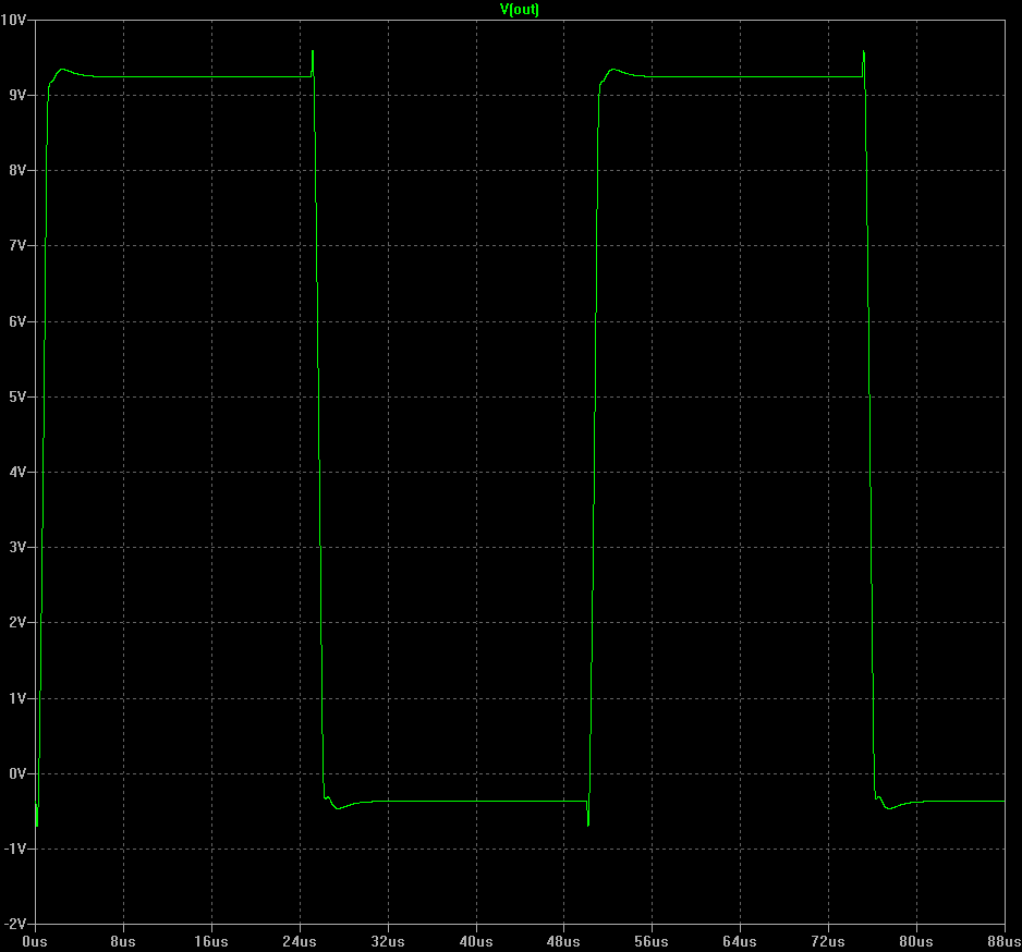

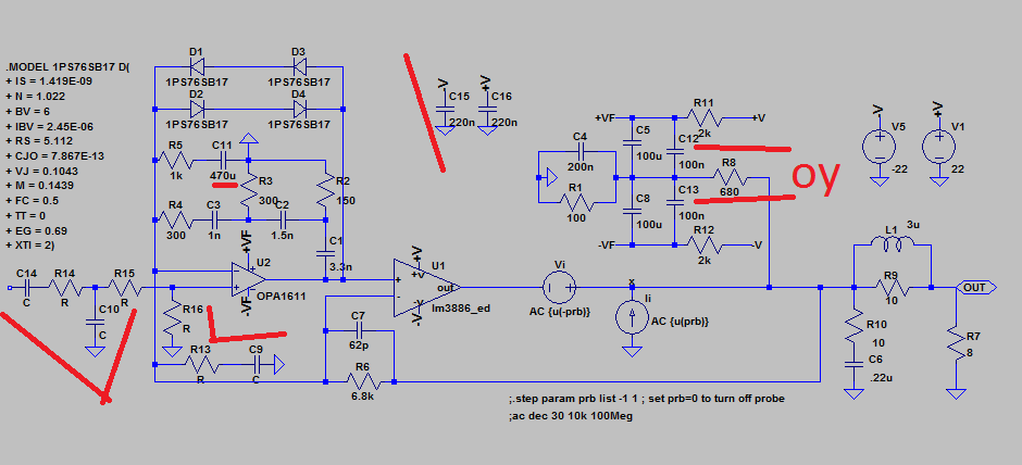

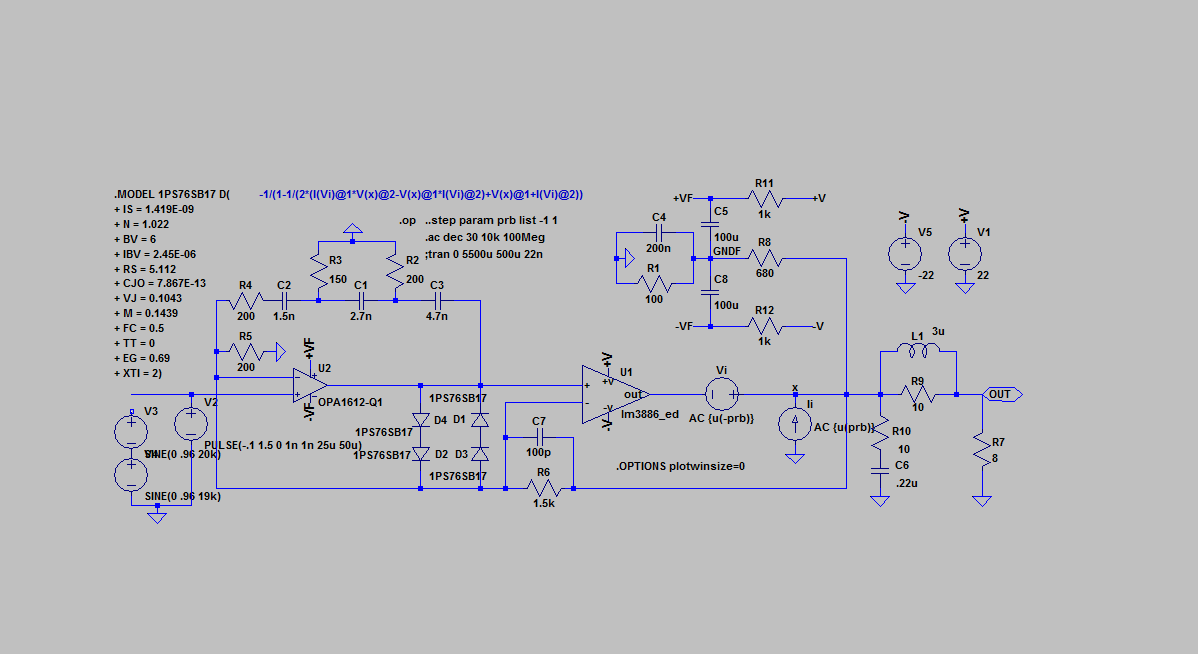

Решил сделать усиление 3.7 - как раз под вывод цапа.
Три секунды, и готово
Что реально можно улучшить-конструкцию лимитера, как-то сильно от параметров диодов зависит
где покупал конденсаторы по 200 фрад?
выкинь эту порнографию
ты хоть это запускать прбовал?
Фарадные не покупал, сам делал, только на схеме пикофарады, это и школьник поймет, а усилитель давно спаян и прекрасно играет.

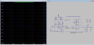

это в принципе, одна схема, просто улучшения каждый файл Ideal.
А файл Frontier PA это рубеж -он для сравнения, так как смерш-ддт его конструктор мнит себя великим, но никому его не показывает, только картинки.
А тут каждый сам может проверить.

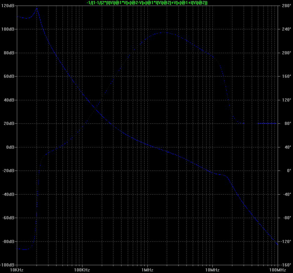

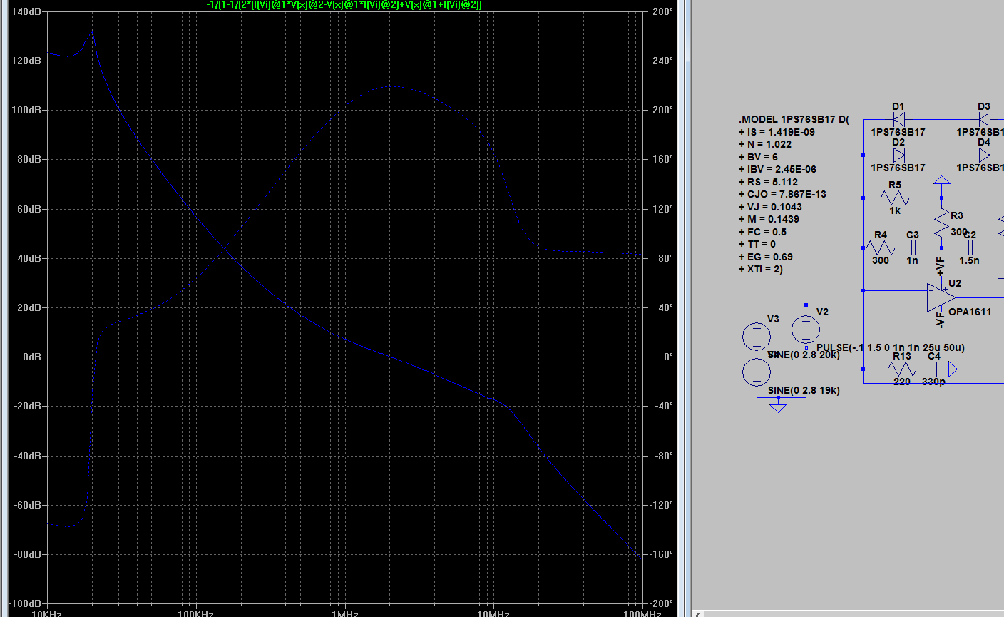

Параметры - по симулятору такие. что измерить нельзя, устойчивость отличная.
На всякий случай R13 С9 без номиналов, если вдруг под другой оу придется подстраивать, чтоб было куда впаять-для этого оу они не нужны
еще R14-C10-R15 на всякий случай отверстия под него
красным отмечно что добавить для железа

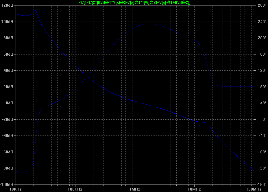

простым пересчетом коррекции удалось снизить R5 - а следовательно и шум тока в 5 раз
снизить R5 - а следовательно и шум тока еще в 2 раза
получился космический корабль из будущего, сигнал+шум ниже 140 дб
