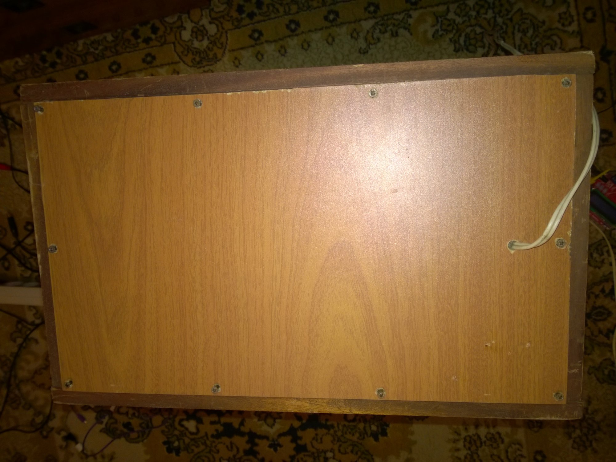

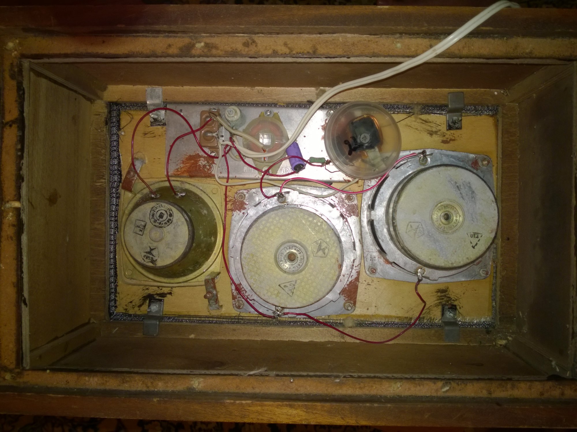

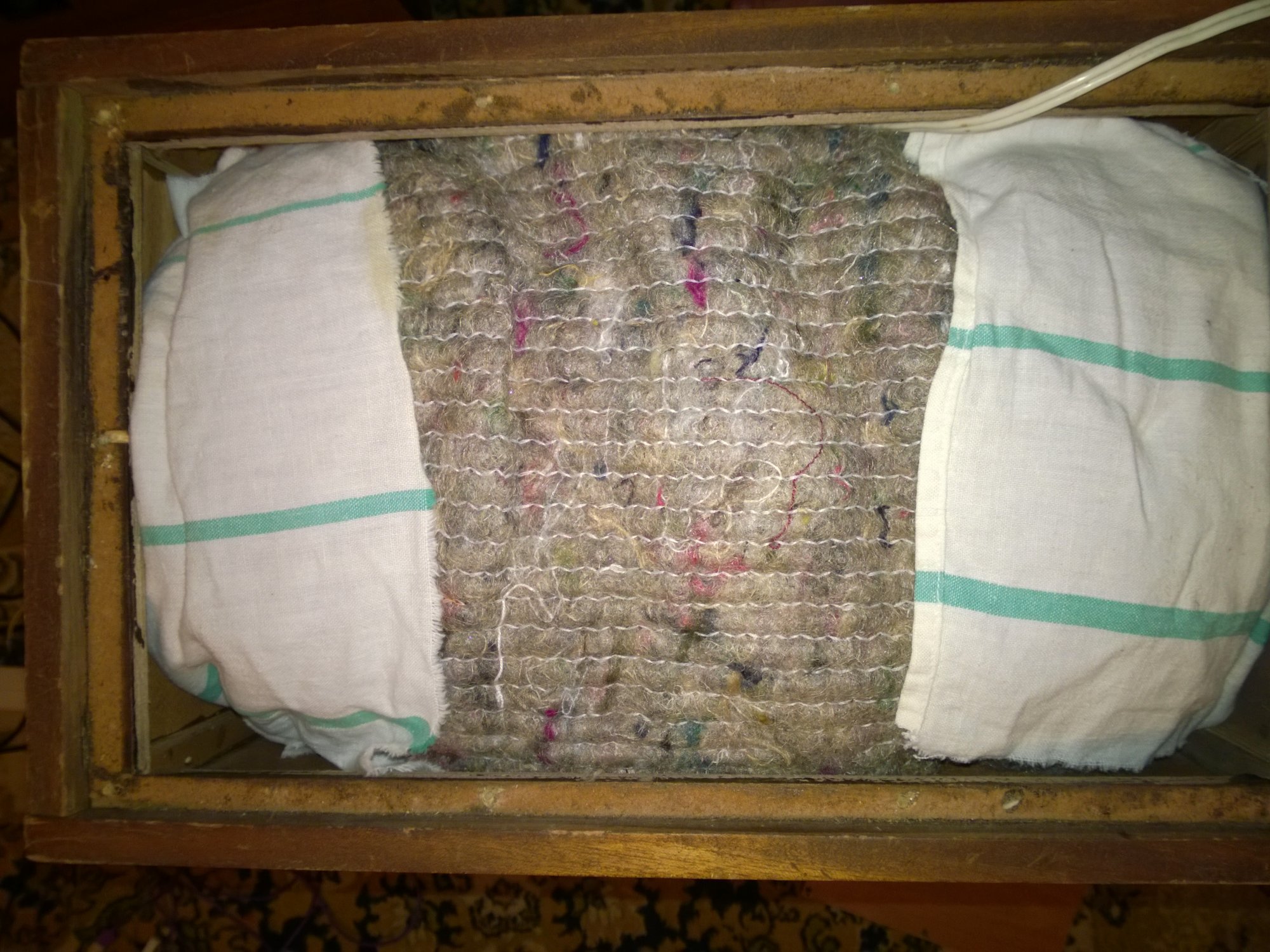

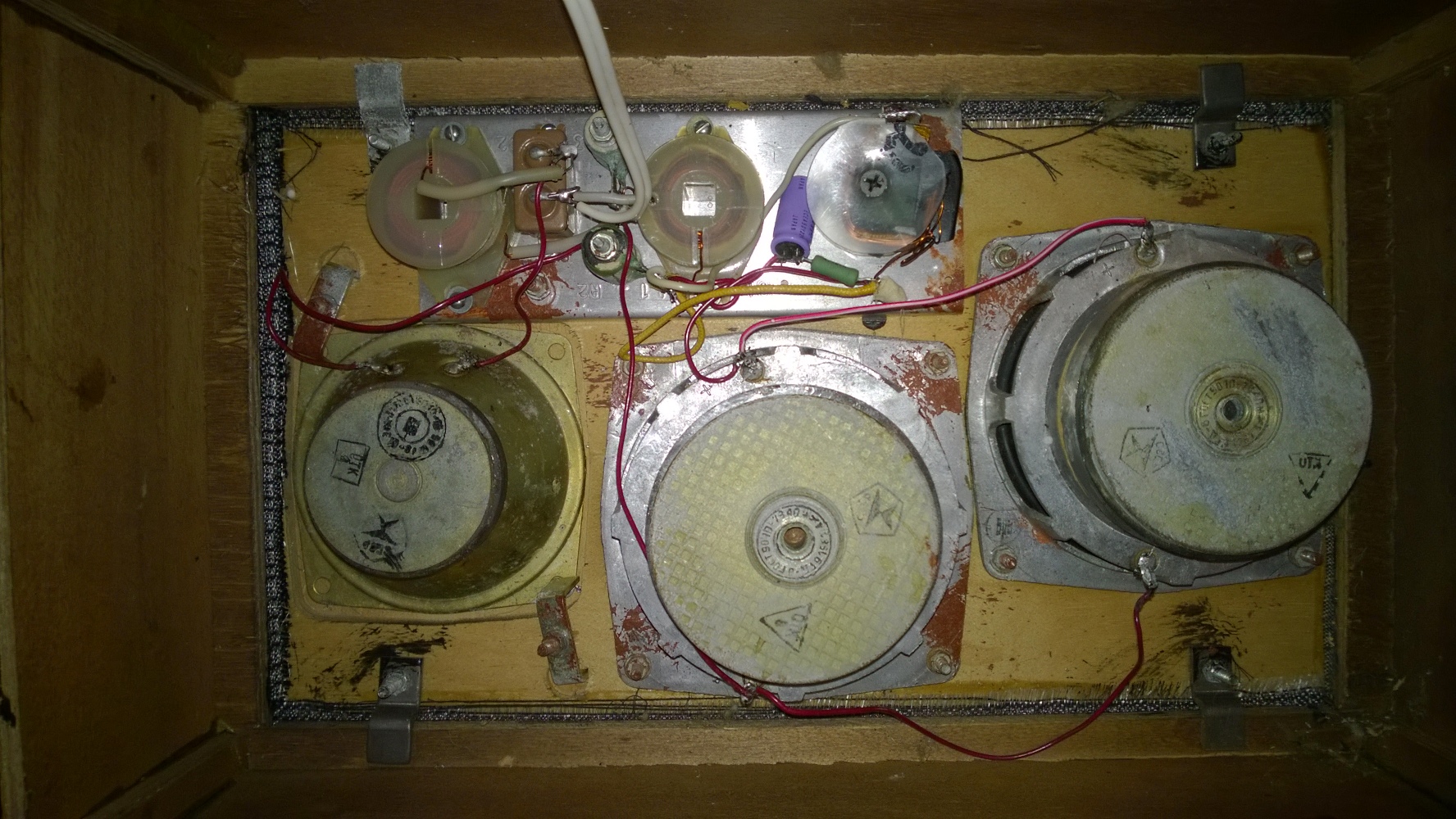

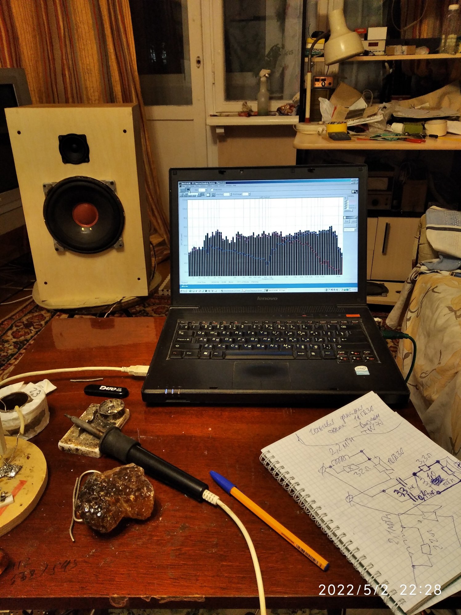

Нашёл на мусорке 1,5 колонки 6АС15, разработанные БРЗ на базе урезанных 15АС1, не увидивших прилавка. Колонка потрёпана временем и водой, чудом ещё не расклеилась, была без задней стенки, от другой была лишь передняя стенка. НЧ динамики живые, ВЧ один дохлый - окислились дорожки (затем был восстановлен и отложен в запас), другой рабочий, со сравнительно неплохой для 3гд-31 АЧХ, да и уровень искажений в программе "спектра плюс", в рабочей полосе частот не превышает 0,5%, что просто отлично для пищалки.
Первым делом я изготовил новую заднюю стенку для относительно целой колонки, испытал её - звук дерьмо, АЧХ это подтверждает. Середина прёт, на верхах нет ясности, направленность узкая. Использовать такое "чудо" нельзя даже в огороде.
Далее, я снял жуткий фазоинвертор и на его место поставил второй динамик 6гд-6, снятый с передней стенки от второй колонки. Тот встал без каких-либо трудностей на штатные болты.

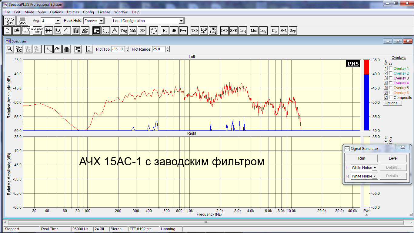

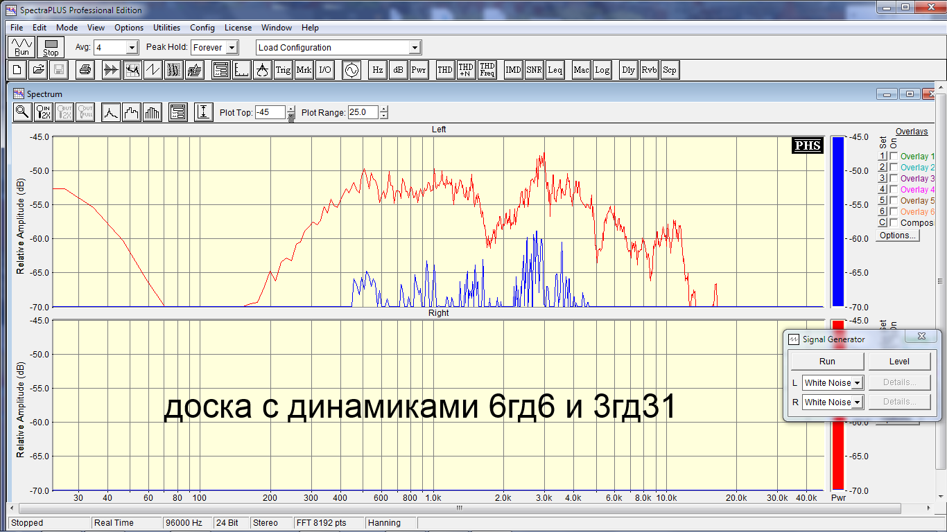

Характеристика 6гд-6 имеет заметный подъём в области средних частот, что в сумме с резонансной частотой 3гд-31 даёт сильный горб на АЧХ, решено было "давить" горб фильтром. На роль НЧ фильтра подошла катушка 1мГн, последовательно с парой 6гд-6 и конденсатор 22мкф 50в (неполярный), включенный последовательно с сопротивлением 4,5 Ома в параллель с НЧ динамиками, которые, в свою очередь, тоже включены параллельно. Ничего специально не подгонялось, просто я взял имеющиеся номиналы, сразу получил требуемый спад АЧХ в нужном месте. Следом была домотана катушка индуктивности на ВЧ фильтре до 0,52мГн (именно такая была в 15АС1). Оставшиеся элементы бывшей 6АС15 не менялись. В связи с изменением номиналов фильтра была изменена полярность включения с противофазной на синфазную. Корпус был заполнен рулоном из ватина. Итоговая АЧХ получилась значительно более линейной, нежели в первоначальном варианте, необходимость в эквализации колонки отпала, субъективное звуковое давление выросло почти вдвое - в комнате 10кв.м. стало дрожать всё что можно, от стёкол до дверей шкафов. Направленность расширилась. Сопротивление колонки на конце провода (4метра) 3,3 ома, что вполне годится для обычных условий использования.
АЧХ снимались микрофоном МД-80А в ближнем поле 30см, звуковая "скарлет2i4", прога "спектра плюс". Перепады ниже 800Гц вызваны резонансами помещения, поэтому я не ручаюсь за достоверность измерений ниже сей частоты, СЧ-ВЧ показаны предельно точно.

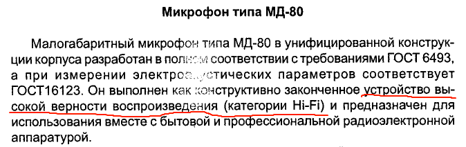

Динамические микрофоны для измерений не годятся. Совсем.
Почему? Насколько я понимаю, главное в микрофоне - линейность, а не принцип звукообразования. Между прочим, прежде чем сводить этим миком динамики, я снимал много АЧХ и сравнивал их с авторитетными источниками, вроде RTINGS.COM. Кроме того, когда попался линейный источник звука, то и показания микрофона были линейны, что вызвало во мне доверие к данному мику. Не спорю, может есть какие-то мелочи, которые могут дать ошибку в пару Дб, но в данном случае это неважно, для таких колонок менее 10Дб неравномерности - уже полный порядок.

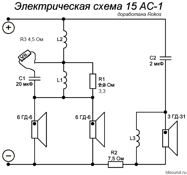

Не понял, как включены пара 6ГД-6 и почему 3.3 Ома общего омического. И где ачх любого живого 6ГД-6. На суммарной ачх ихого вклада нет .
Потому что ДИНАМИЧЕСКИЙ.
Не, ну всяко бывает, даже мне году в 10-м довелось настроить трехполоску певческим шуром-58, когда по приезде в столицу из Подмосковья выяснилось, что забыли питание к конденсатору М-101. А у владельца трехполоски Шур был в наличии. И ничо, справился.
Просто тут куда ни глянь- кривое побито горбатым, сведение -по понятиям, ачх жуть жуткая. Потому и не интересно.
Включены в параллель, как в 15АС1, сопротивление каждого из 6гд6 было 4,5 ома, плюс провод, вот и стало 3,3 на конце провода. АЧХ 6гд6 снимал, но не стал делать скрин. А потом уже всё собрал и решил, что ни к чему это, ведь важнее работа пары (а потом и троицы), что я и так показал тут. Вот искажения 3гд31 заскринил, потому что неожидал от него такого.
23,588
10,919

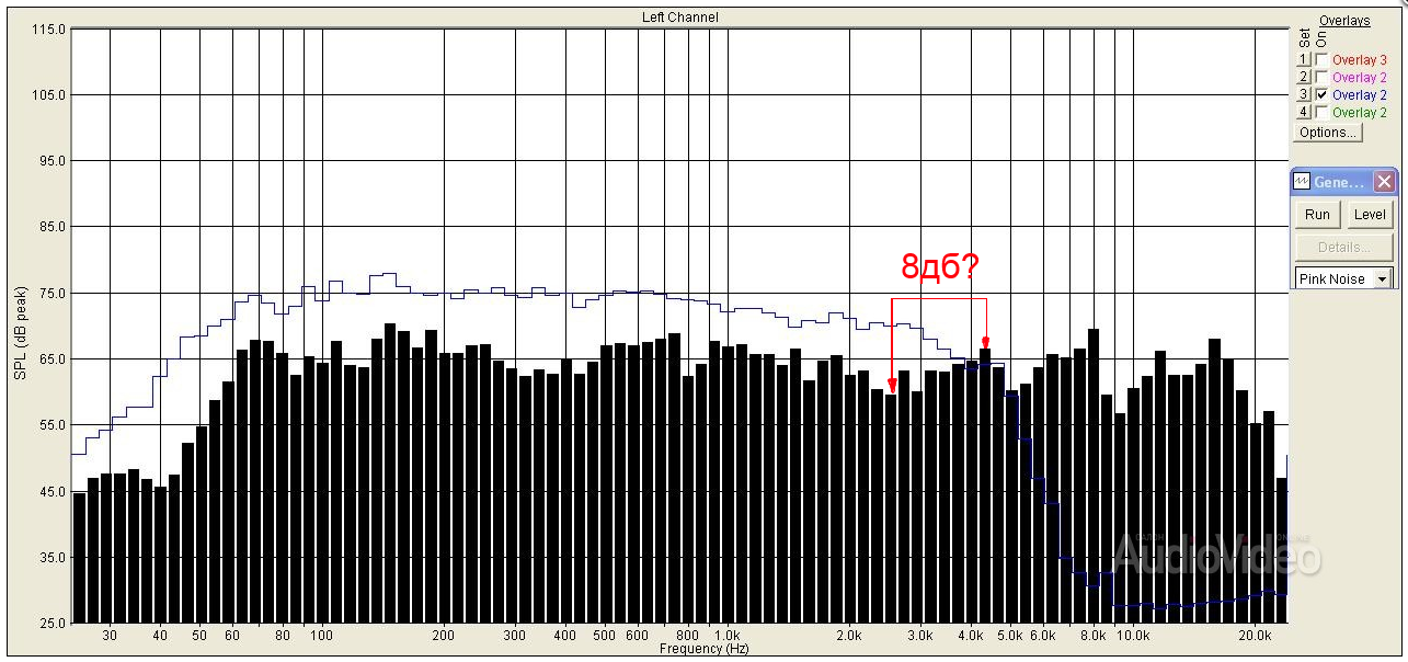

Жуть горбатая? 8дб это горбатая жуть?)))) Сравните с тем что было и стало.
А какая жуть, по-вашему? Был кошмар, стал ужас. Огромная разница. Средина - собака, рубленная с будкой. И чем тут хвалиться? Подкинули пару деталек, не успев вспотеть или прислушаться, пара пшиков- - и скорей доложить про успех и победу. Мдя. _hm_
Этак и мне с моими ачеховинами придется к вам в ученики напросицца.
Простите, у вас шаг сетки по вертикали 10Дб? Или 5? Просто не видно на фото. У меня 5Дб, это надо учитывать, если сделаю 10Дб, будет гладь-благодать.

Я много Вас читал Александр, вроде бы Вы адекватный человек. Но когда было 15 и стало 8 а для Вас это одно и тоже))) Тут я не знаю, что сказать)))
Не, ну в общем, баланс вы выправили, удавили торчащую дико средину ниже уровня басовой полки, что похвально. Но сама средина паршивая, в ямах, что-то сильно не так и через жопу сделано. По идее, надо снять исходник. без фильтров и пищалок, потом с разными фильтрами. А ещё интерференция от пары звучащих в одну дуду динамиков, она вам испортит что хошь, я так делать никому не советовал , вам тоже, читали меня или нет, без разницы. Делают 2. 5 полосы, а не в кучу оба дина, типа, они там разберутся.
И последнее. 3ГД-31 , как бы так сказать, чтобы понятно.....Не динамик это , по многим признакам.
Не стоит он включенной Спектры.

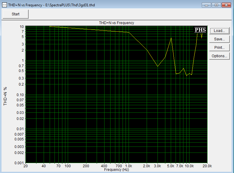

Вас не рассмешил коэффициент гармоник 3ГД-31 ниже 0,5% в диапазоне?
А "ручаюсь за предельную точность СЧ и ВЧ" с динамическим микрофоном - не смешно?

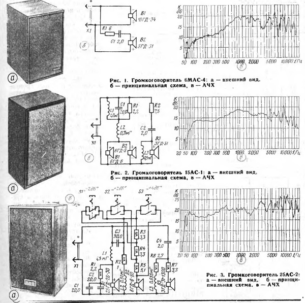

Вы хоть ссылки кидайте, где можете подтвердить свою правоту, а то, похоже сами чего-то начитались, но смысл прочитанного не понимаете. Почему нельзя динамический использовать, взаимная индукция? А вы видели внутренности МД80А? Видели двойную стальную экранировку, сначала линзой, а потом корпусом? А до 3гд-31 были измерены ещё другие динамики - около 10-ка, программа не ошибается. Это и ушами слышно.
Не тот случай, пример неважный, у вас дины бегут до 4 и выше и направленность куда шире. чем у пятнашек ЖБЛёвых. И стык у жблей куда ниже вашего.
Ххе....Реинфорсмент систем. Куды там, разоружающая система....Руки вверх!,прям, от такого звука. В это поверю. Грабители услышали наши колонки, побросали ружья и револьверы и сбежали, зажавши уши.
Кстати, ув. Александр, вот Ваш график из статьи "Хорошо звучащие колонки, при минимальных затратах". Это скрин, где Вы свели 25гдн и лучший из Ваших 2гд36. Замечу, что 25гдн значительно лучше 6гд6 да и ВЧ Вы отбирали из кучи. Однако же - результат на скрине. Перепады имеют место быть, просто за вертикальным шагом в 10Дб не так это бросается в глаза.
23,588
10,919
Кстати, ув. Александр, вот Ваш график из статьи "Хорошо звучащие колонки, при минимальных затратах". Это скрин, где Вы свели 25гдн и лучший из Ваших 2гд36. Замечу, что 25гдн значительно лучше 6гд6 да и ВЧ Вы отбирали из кучи. Однако же - результат на скрине. Перепады имеют место быть, просто за вертикальным шагом в 10Дб не так это бросается в глаза.Посмотреть вложение 42332
На картинке можно сравнить ровную ачх басовика с дикой пляской от пищалы 2ГД-36 и понять, кто гадит картину. И что можно улучшить. А у вас все в кучу , иди разберись, кто играет, чья гармонь.
И потом. Вы меряете пик плюс провал, а я рассматриваю пляску относительно некой средней линии поведения , ачх динамика в целом, линии партии, так сказать. И сразу все становится как-то спокойнее на душе.
ПС. Насчет 6ГД-6 из той статьи, он оказался убитым, катушка затирала и пришлось выкинуть, заменив его исправным 10ГД-34 и далее красавцем 25ГДН3-4. Отсюда жуткие картинки ачх 6ГД-6. Вот и хотелось с вашей помошью увидеть реальное поведение 6гд-6, но пока что не склалось.

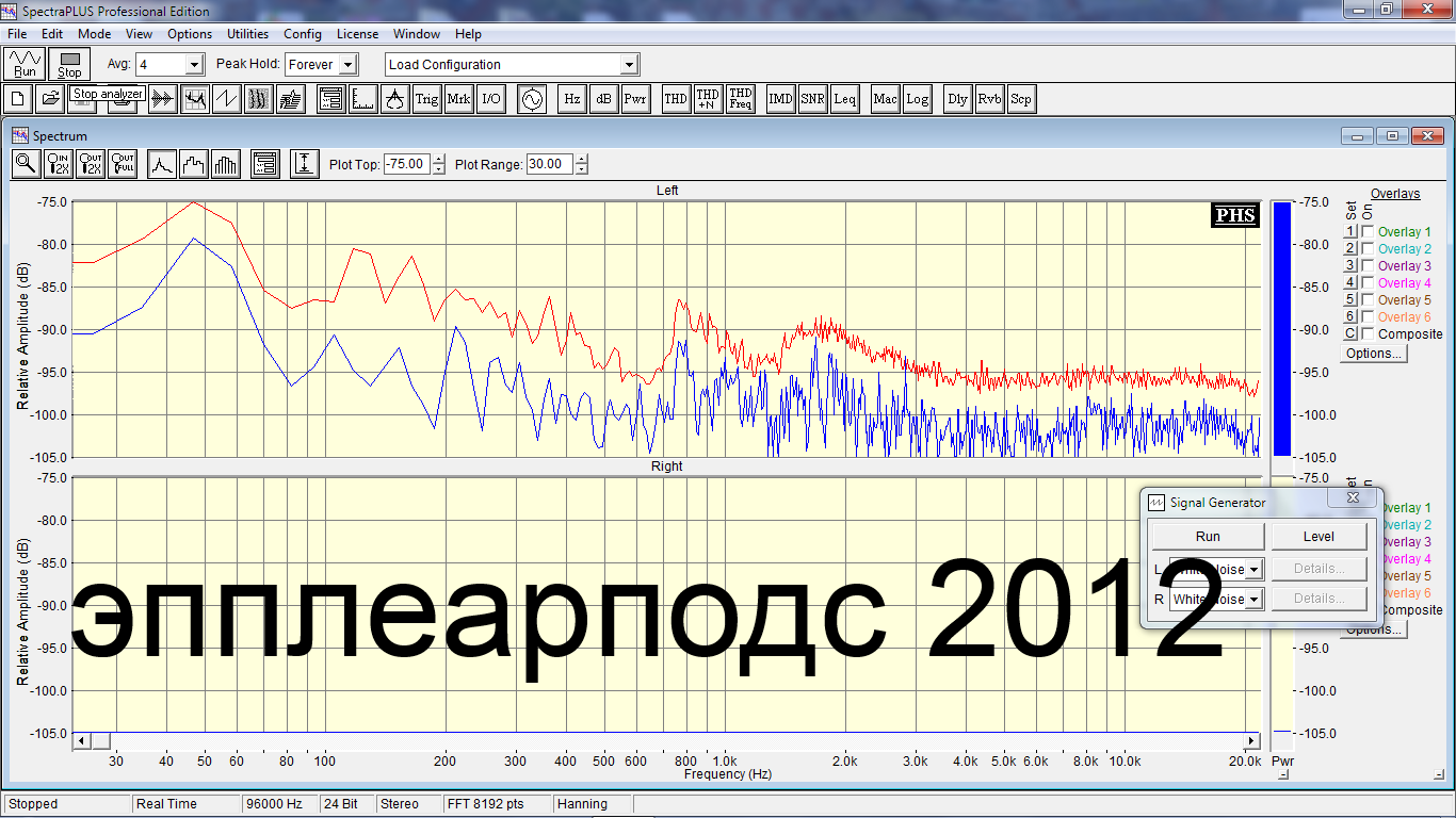

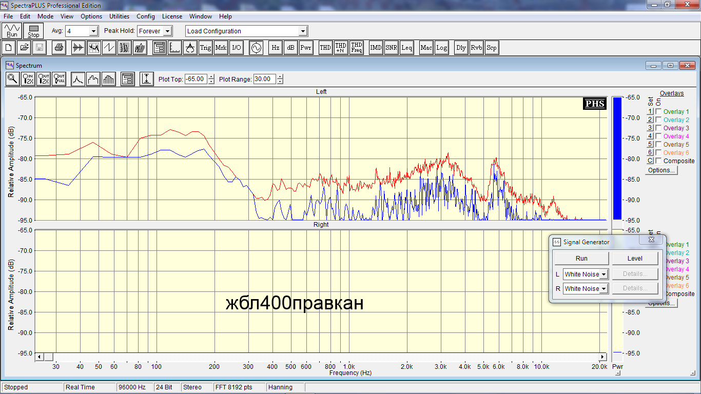

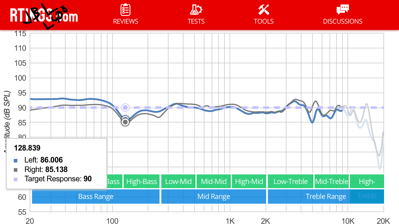

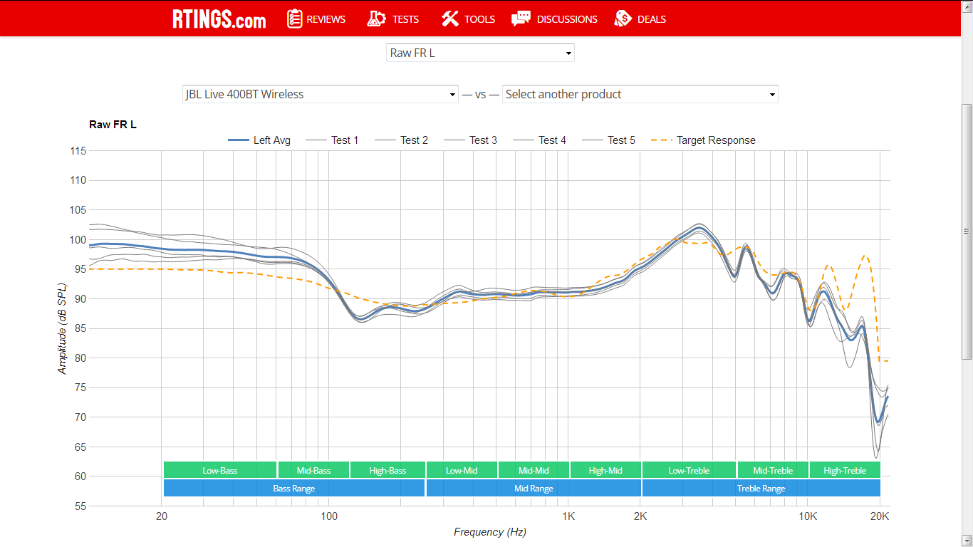

Ниже 800гц не смотрите - измерял на руках. Уши ЖБЛ Лив 400 с сайта РТИНГС и мой график, для сравнения график наушника Эппл.

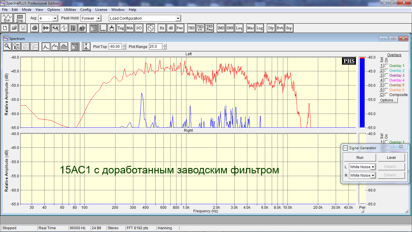

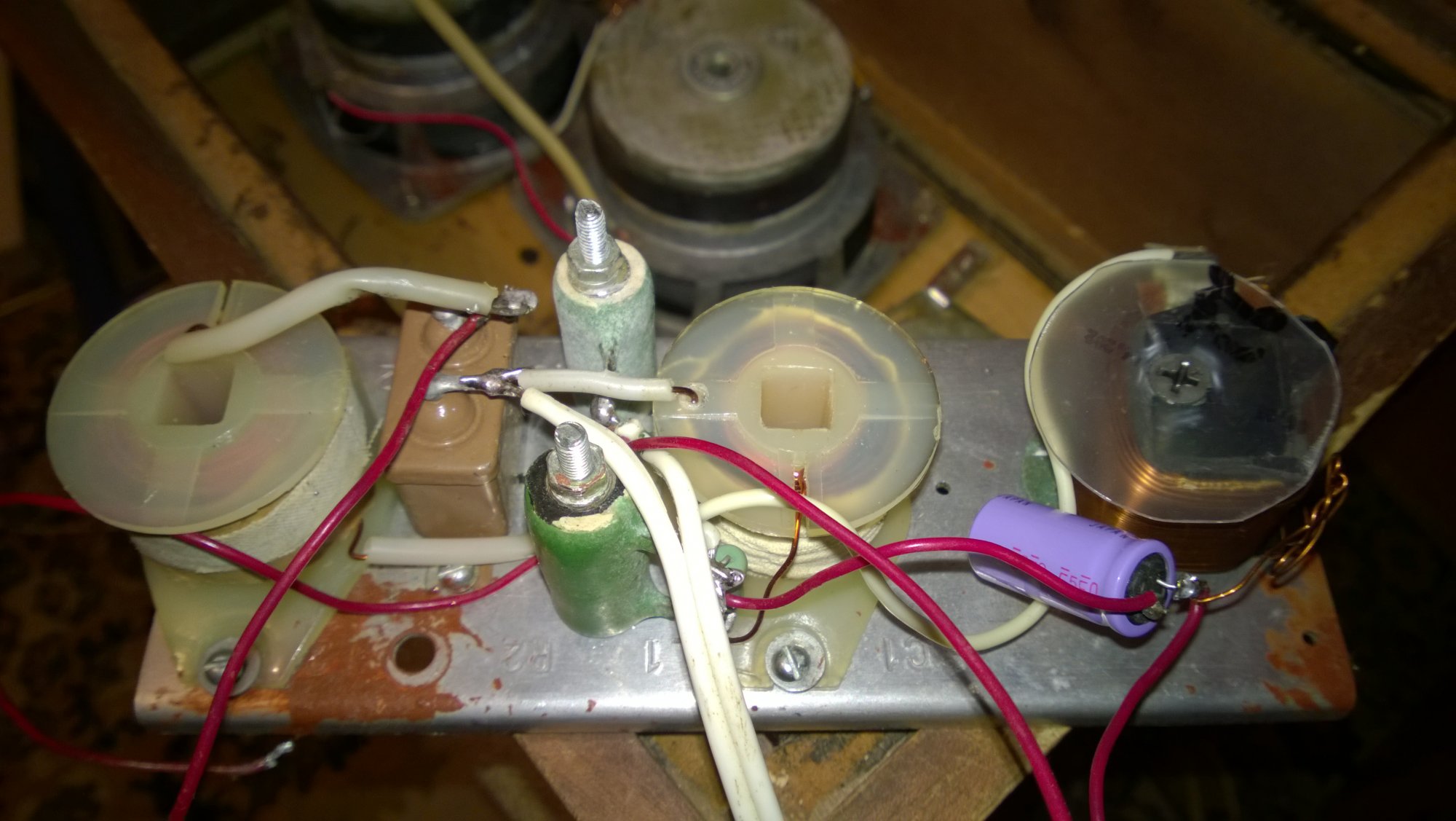

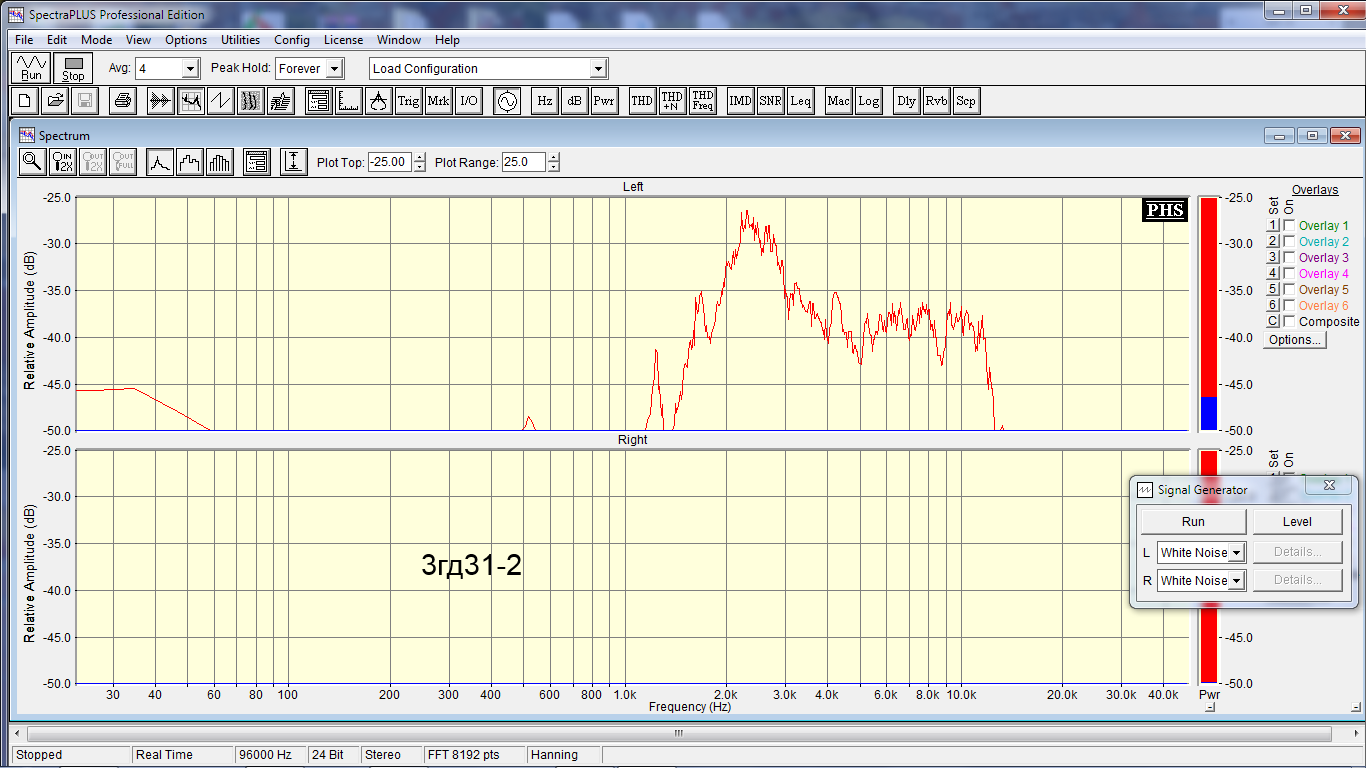

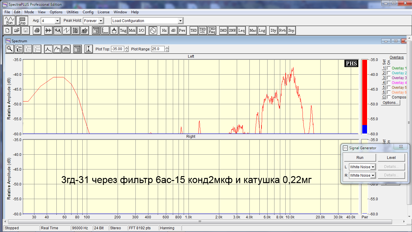

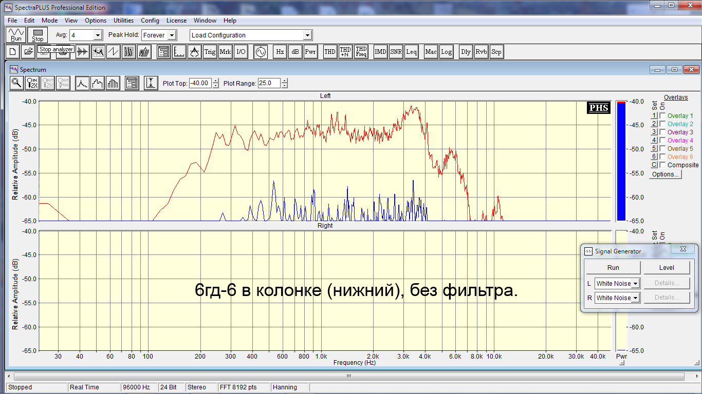

Специально для Вас, дядя Саша))) Снял АЧХ 6гд-6, затем изготовил фильтр для 15АС1 по заводским данным, затем доработал имеющимися деталями. На бас не смотрите - крышка на 2-х болтах, но середина, вроде бы катастрофа.png6гд6-1.png2-6гд-6.pngкатастрофа менее.pngпоярчала. 1-2Дб выиграл от переделки - стало ровнее.15ас1внутри.jpg15ас1вега-ldsound.ru_.png
Моё мнение таково, что на 1976г., 15АС1 могли стать лучшими отечественными колонками небольшого размера. можно предположить, что с новыми динамиками звук был ещё лучше и фильтр полностью себя оправдывал, без доработок.

Одиночный 6ГД-6 , судя по картинке, вполне управляемый, можно добиться хорошего результата, если прижать торчок на верхнем срезе, 3500. Родные фильтры этого не делают, результат абы какой.
Ваши ачх не лучше заводских, та же лажа, вид сбоку. Возиться, возиться и еще раз возиться .
ПС. Непонятно, почему в ближнем поле басоовая полка у 6ГД-6 начинается с 200 герц. Что-то в измериловке крякнуло .
ПС. Убедиться в наличии интерференции можно, сняв несколько ачехов с одним динамиком , потом с двумя, под разным углом. И понять, что не так.
А можно тупым способом убедиться, на слух. Дать шум на оба динамика и держа их в руках, сдвигать с дистанции полметра , до изменения характера шума. Начало смены шума и есть та самая минимальная дистанция.

Спасибо за оценку моих АЧХ, но возиться тут не с чем, городить режекторы не стану, а простыми средствами тут ничего не сделаешь - будет марианская впадина на 5-ке. ВЧ опускать нельзя, там зубы акулы. Интерференция, повторюсь - это хорошая вещь, даёт рост амплитуды на низах и это слышно на слух, горб на нижней середине от работы пары убирают элементы L1 и C1 на схеме. Да и на заводе не дураки сидели, всё делали по уму (изначально), это потом пошли 25АС309 и прочая мура, требующая вмешательств.
23,588
10,919
Не путайте Бисмарка с насморком и гайморит с геморроем, как говаривал наш кап-три Кирюхин.Суммирование отдачи на спараллеленных басовиках к интерференции имеет вялое отдаленное влияние, с ног такой эффект точно не свалит, в отличие от прибавки баса за счет удвоения тока в катушках и площади лопухов.
А вот на средине она вам нагадит и еще как.

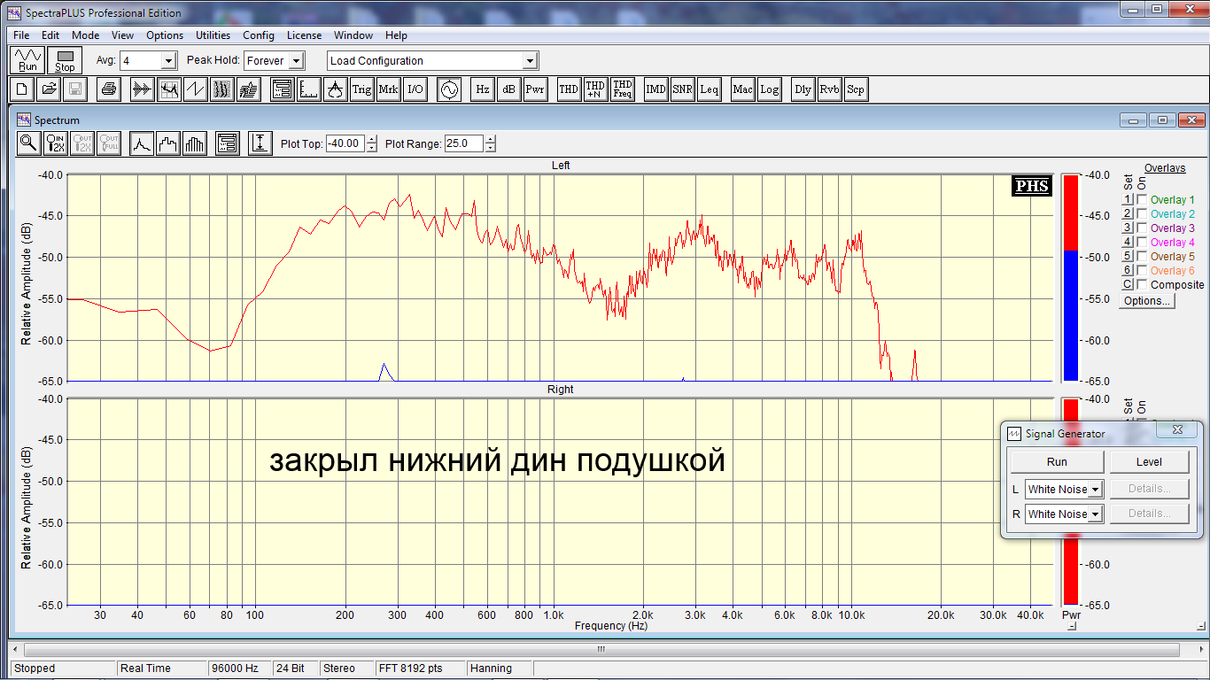

Прикрыл неплотно нижний дин маленькой подушкой, провал усилился, пик обострился. Не всё так очевидно сподушка.png вредом интерференции.

Прикрыл неплотно нижний дин маленькой подушкой, провал усилился, пик обострился. Не всё так очевидно сПосмотреть вложение 42433 вредом интерференции.
Теперь без подушки снять ачх между динамиками, слева и справа от оси.Что-то да вылезет.Хехе.
Известно что вылезет, а точнее заползёт в глубины беззвучия)) 3гд-31 направленная пищалка, почти рупор, пара 6гд-6 - это тоже направленный излучатель, горизонталь ещё как-то мягко спадает, а перемещение по вертикали (ухом) можно использовать в качестве параметрического эквалайзера :D Одно скажу точно, по оси ВЧ звук отличный, слышно далеко в огороде длиной 40м. (купольным такое не снилось), бас имеет пик на сотке, что прекрасно подходит под музыку 90-х)))) ниже 70 бас не слышен и не виден. Крутил частоты в АИМПе, но явных улучшений сие не даёт, баланс и так норм (для этого комплекта динов). Кстати, мои 6гд-6 тоже хрипят на громкости, 10-12 ватт для них норм, 15 уже много (для пары).
