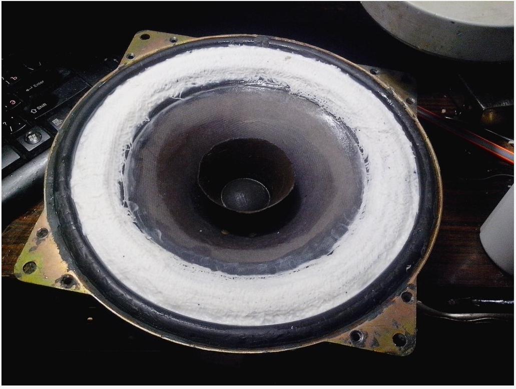

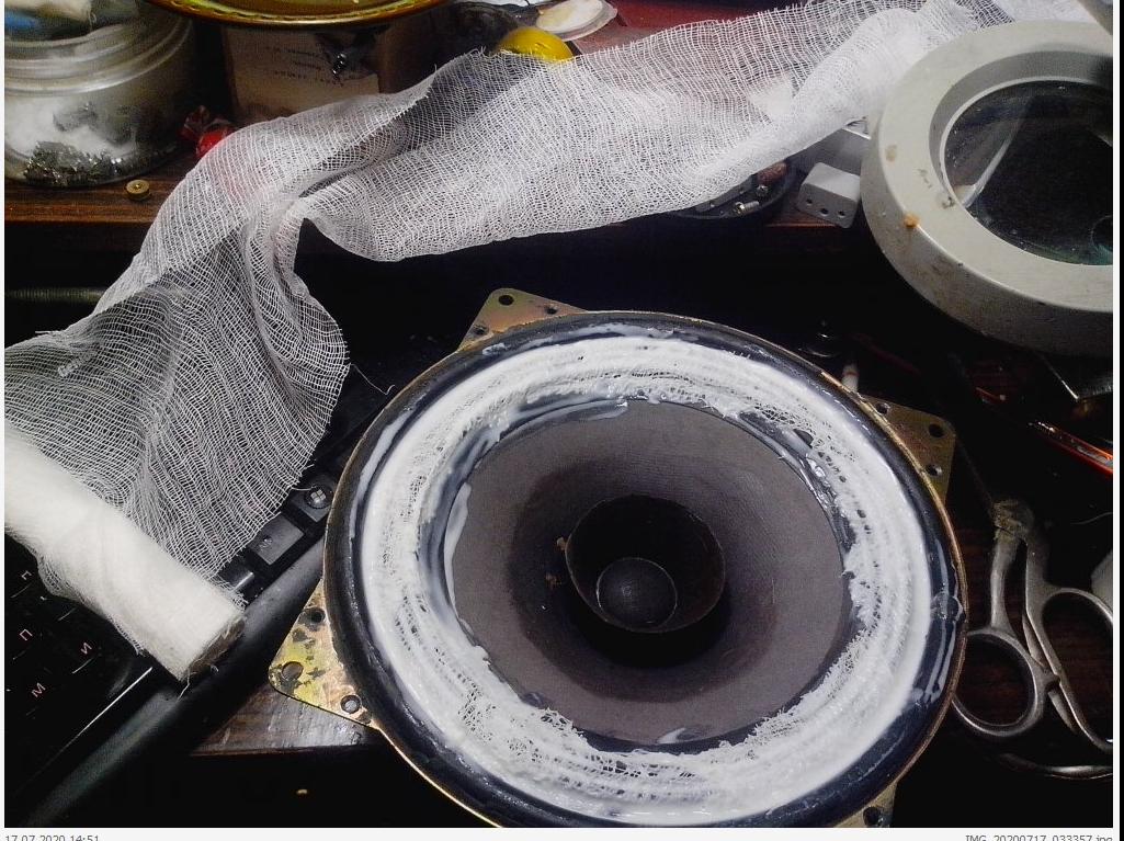

Опробована простая технология доработки ШП динамиков типа 10 ГДШ-2 ( 25ГДШ-12Д и др.).

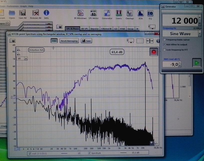

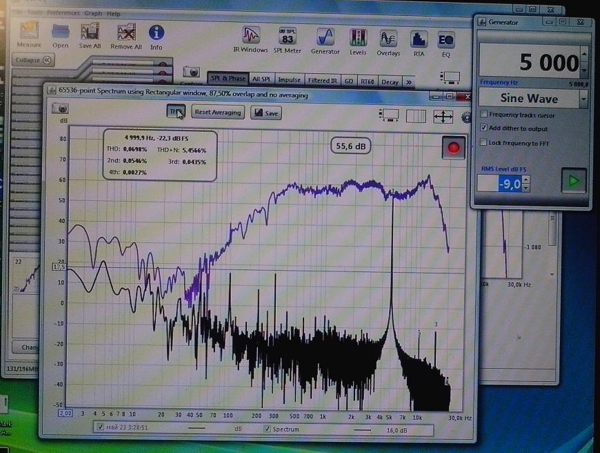

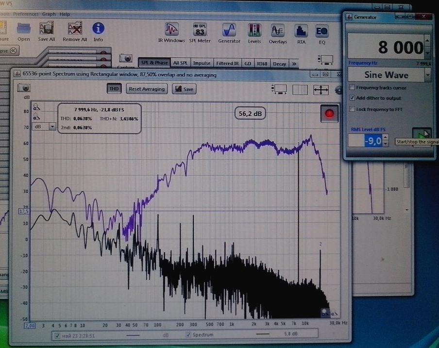

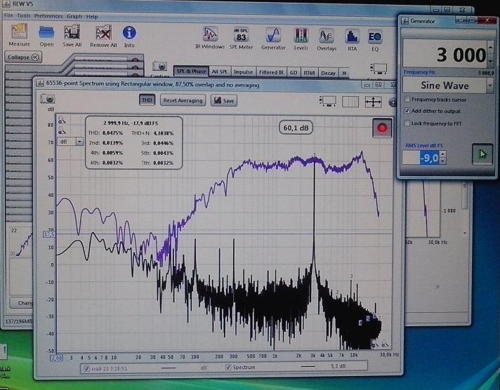

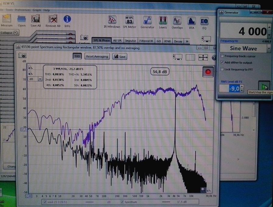

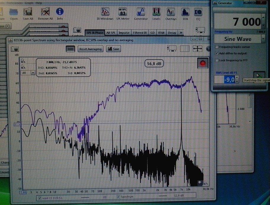

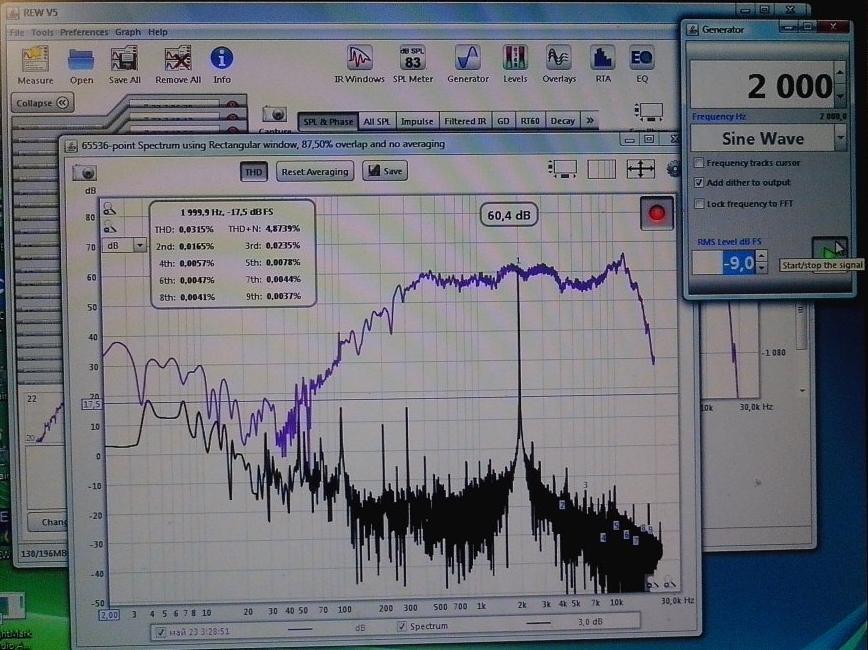

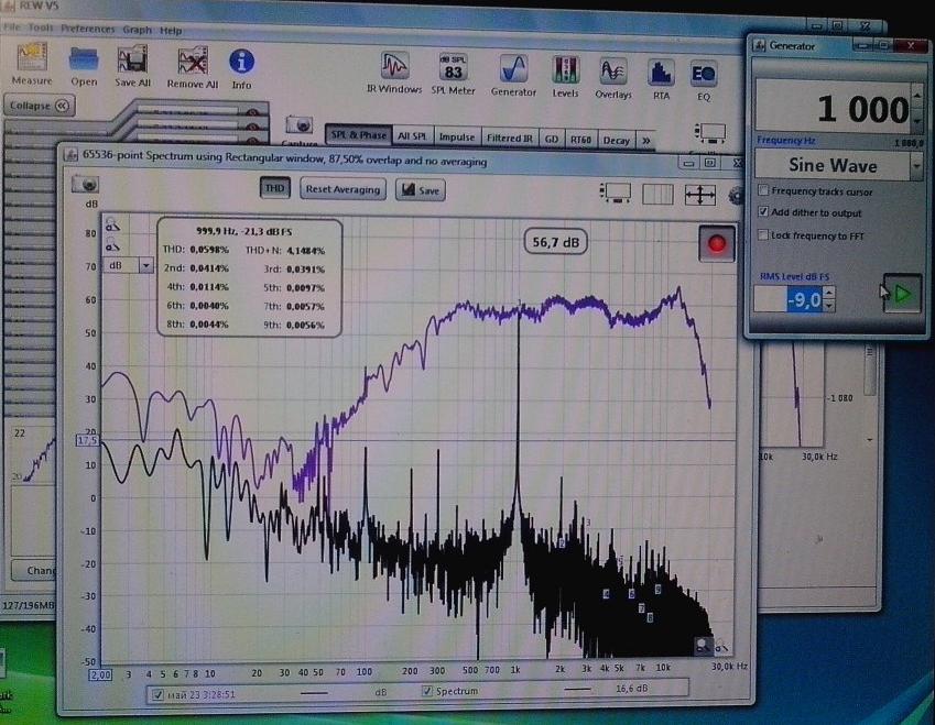

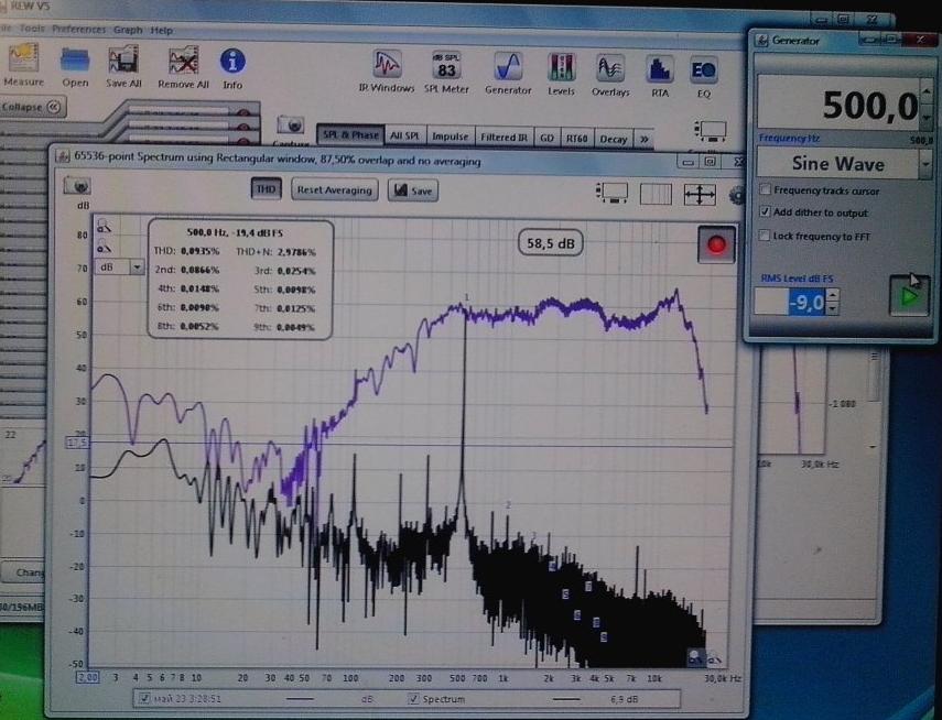

Технология очень простая. Поверх, например порвавшегося и местами превратившегося в труху поролонового подвеса, наклеиваются полоски марли шириной примерно 3 см с помощью клея ПВА - 3-4 слоя. Вся эта конструкция сушится не менее 7-10 дней при комнатной температуре. После сушки дифузор можно покрасить, например черной тушью. Для получения СЧ динамика рупорок можно подрезать, а в качестве дополнительного ВЧ динамика использовать отдельный супертвиттер. Динамик желательно включать через фильтр высокого порядка, чтобы защитить достаточно жесткий подвес и края бумажного диффузора от разрушения. Номинальная мощность порядка 5-10 Вт. Если доработанный динамик вставить в полукруглую чашку - корпус, склеенный, например из колец ДСП, вырезанных под внешний размер динамика, то такой излучатель может иметь следующие параметры.
Переделка АС 10 гдш-2 2.jpg100.5 KB · Просмотры: 16
Переделка АС 10 гдш-2.jpg152.9 KB · Просмотры: 18
Измерения СЧ динамика 9.jpg85.7 KB · Просмотры: 22
Измерения СЧ динамика 8.jpg103.6 KB · Просмотры: 21
Измерения СЧ динамика 7.jpg142.2 KB · Просмотры: 15
Измерения СЧ динамика 6.jpg81.9 KB · Просмотры: 15
Измерения СЧ динамика 5.jpg96.1 KB · Просмотры: 13
Измерения СЧ динамика 4.jpg100.3 KB · Просмотры: 14
Измерения СЧ динамика 3.jpg73.8 KB · Просмотры: 11
Измерения СЧ динамика 2.jpg102.7 KB · Просмотры: 16
Измерения СЧ динамика.jpg101.3 KB · Просмотры: 16
