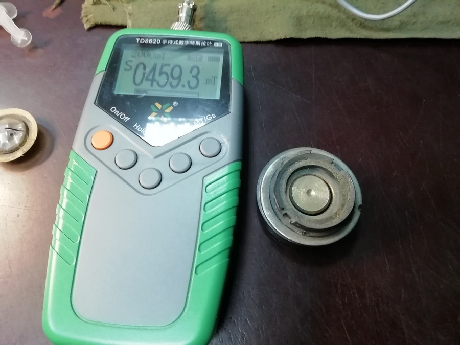

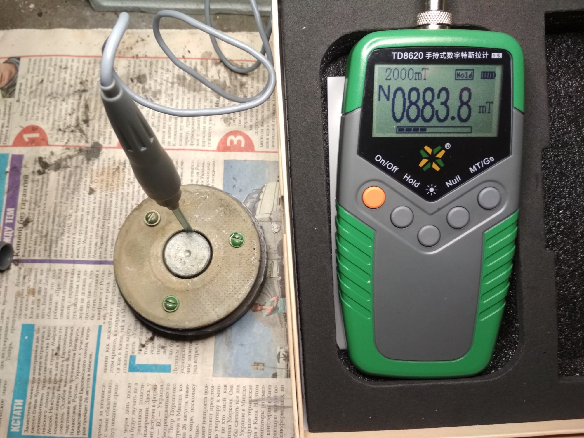

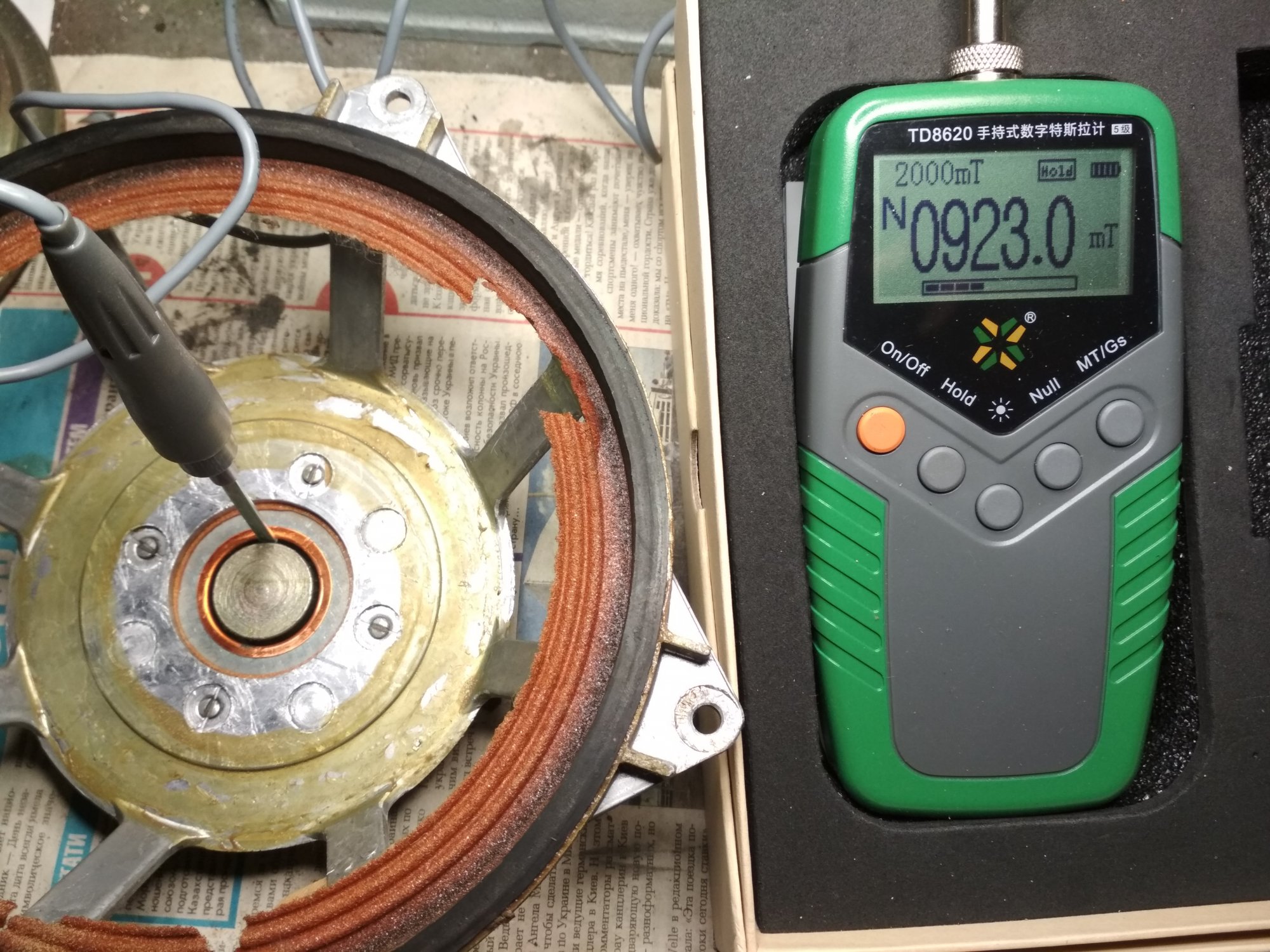

Жаба была задушена, заказал и я себе тесламетр. Первые измерения того что было под рукой.
10ГД36К и Vifa M25WO-46
Есть знакомый в БелГИМе, если получится, попробую калибрануть китаёзу в диапазоне от 0,1 до 2Тл. Кстати, может отдельную тему создать по измерению различных магнитных систем, дабы не засорять эту? Авось кому пригодиться.
7,224
3,649
167
У вифы зазор в полтора раза больше под 4-х слойную катушку. Причём, мои замеры на ~0,04 Тл выше чем паспортные, возможно китаец врёт.
Китайца проверить надо однозначно.
Но очень даже возможно, что не врёт.
У 10ГДШ-1 паспортная индукция 0,85 Тл, а у его собрата 10ГДШ-2 указана 0,95 Тл.
У меня есть возможность поправить индукцию МС от 10ГДШ. Подходящий по внутреннему диаметру индуктор есть. Фото тех МС с предыдущей страницы как раз от динамиков 10ГДШ-2-4. На те корзины установил МС от Пионеров и на подвижки катушки от этих же Пионеров. Где-то на форуме есть их фото.
На выходных буду пробовать намагничивать МС от 8ГД-1-25 RRR (папаш 75ГДН-Х-Х). Так же буду пробовать менять полярность намагничивания. Проверять максимально возможный уровень намагничивания этой МС. Нужно на одной из Кораловских МС (такая же конструкция) приподнять уровень намагниченности до уровня второй. Хотя бы сделать близкими по уровню. На них обратным магнитом (как на Тошибовских 8") уровень не приподнять.

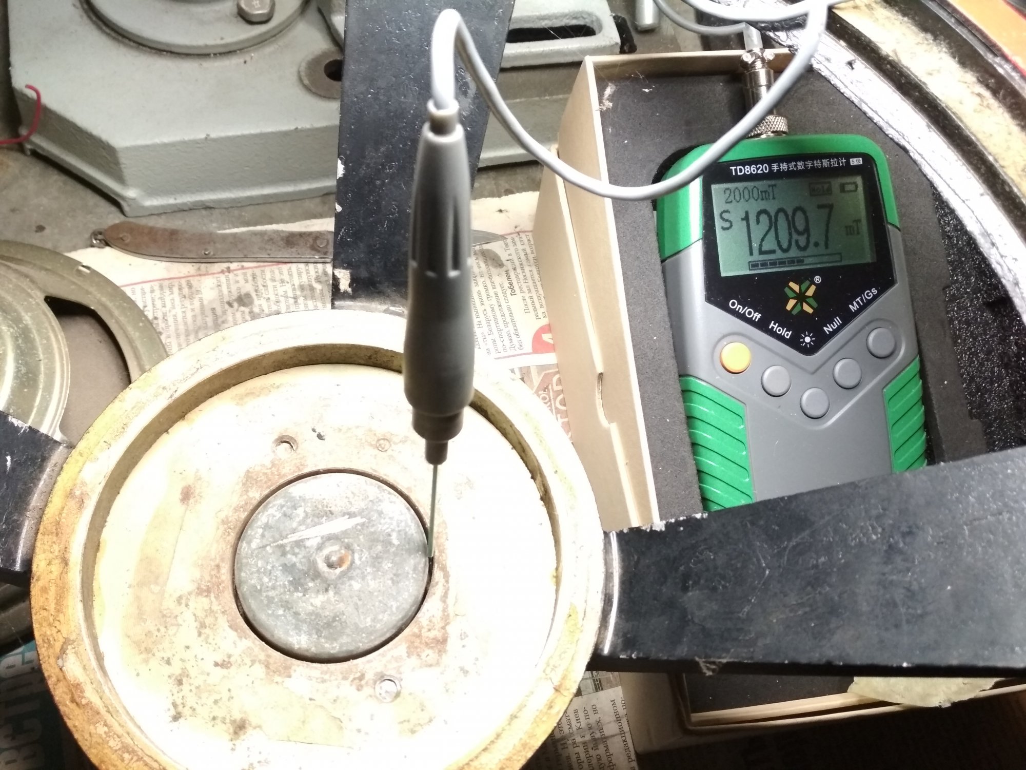

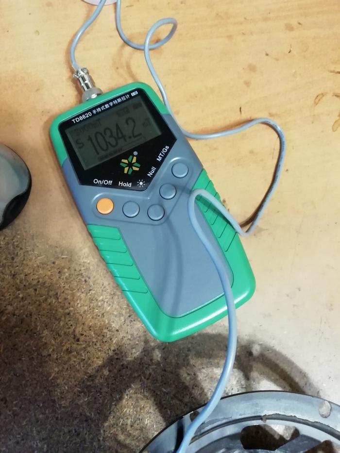

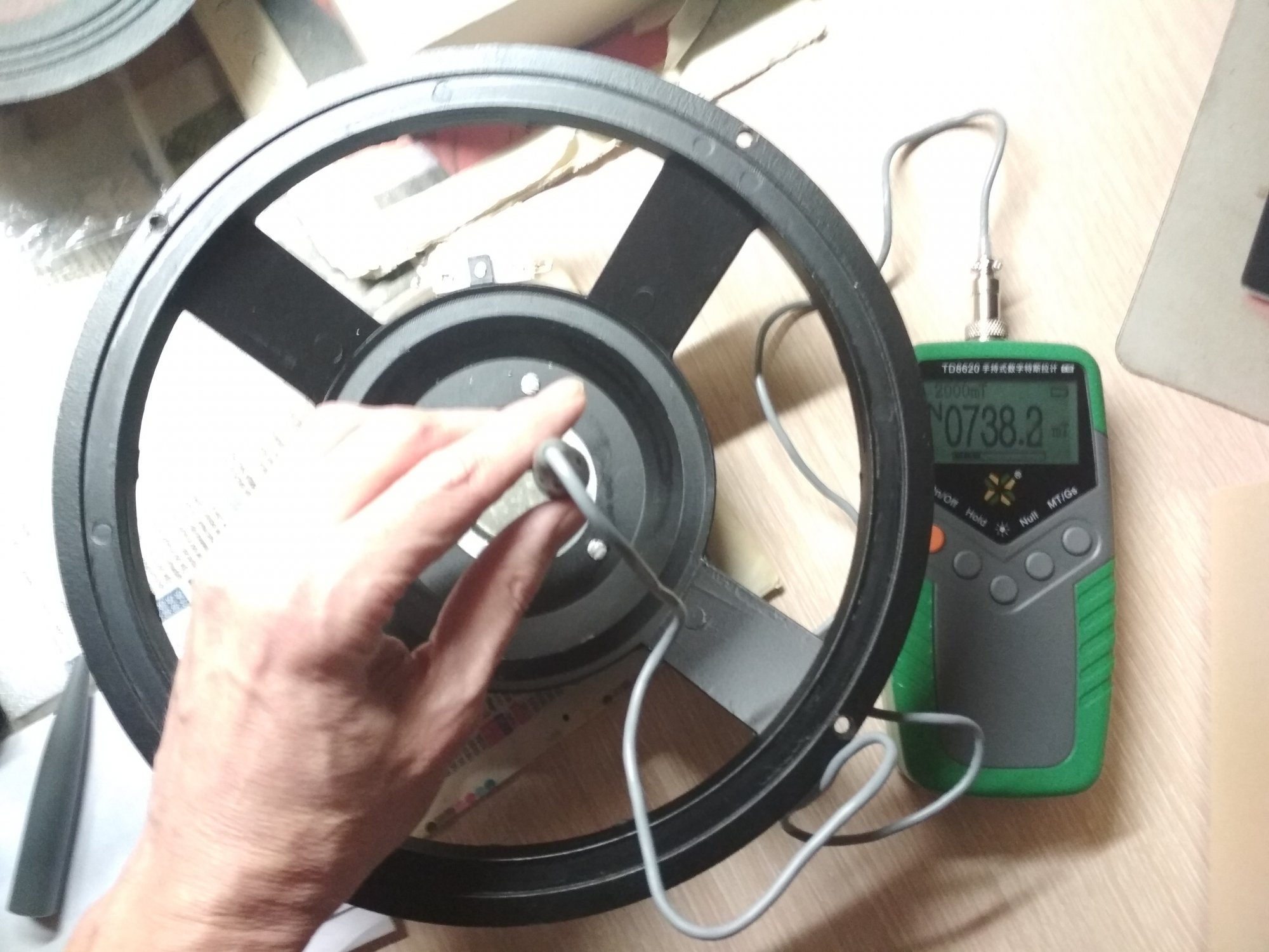

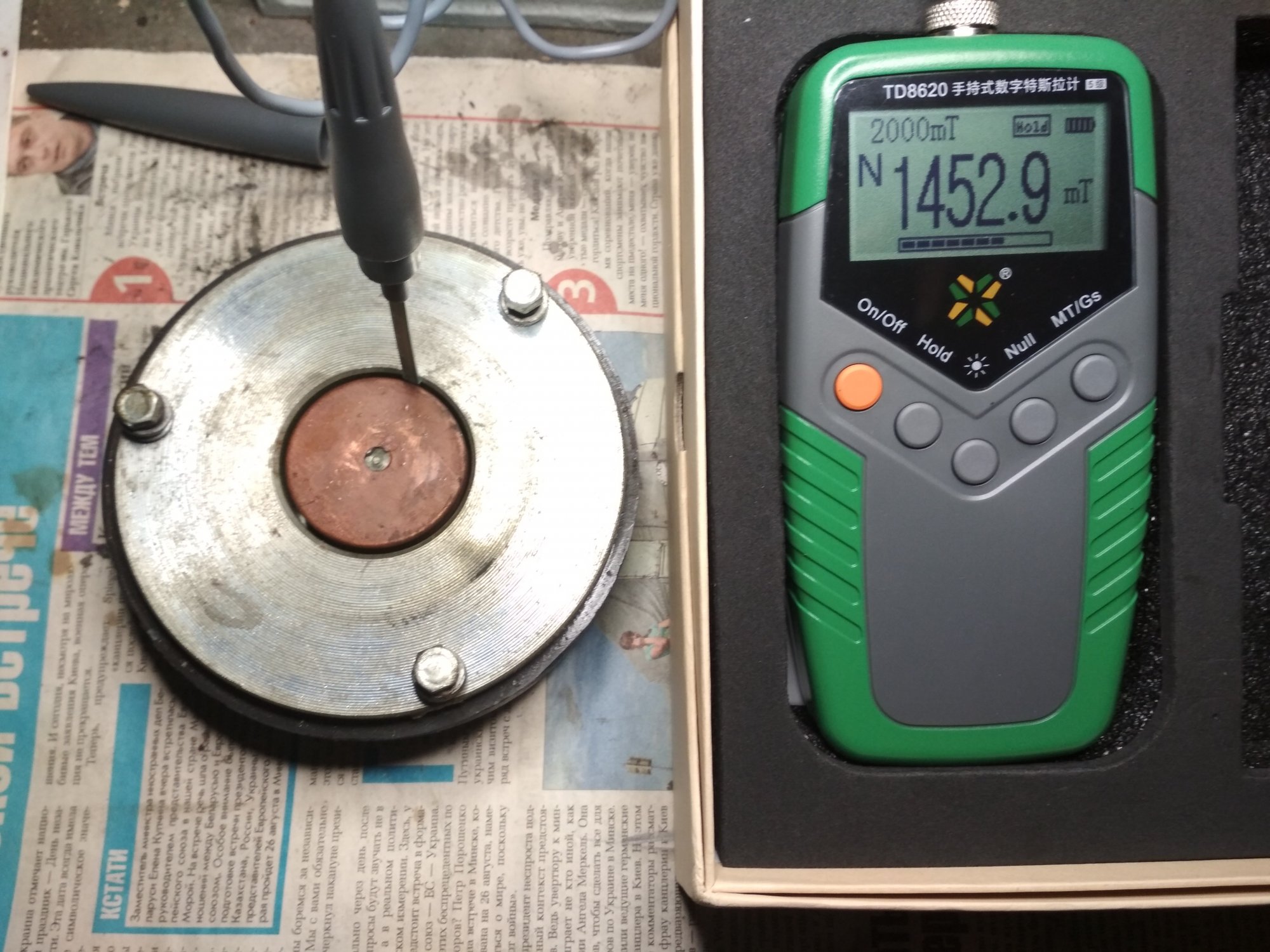

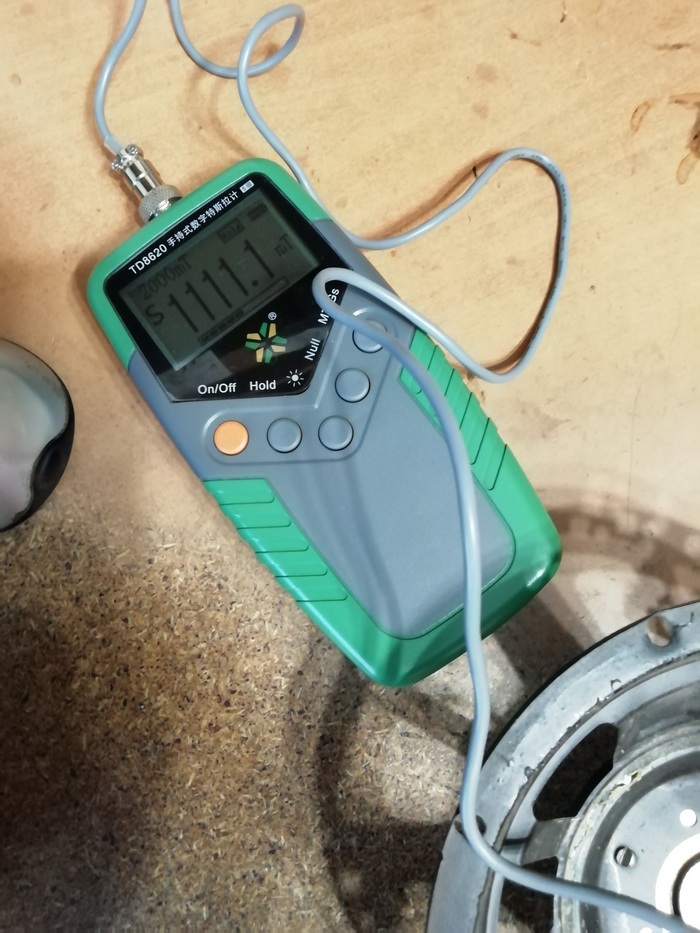

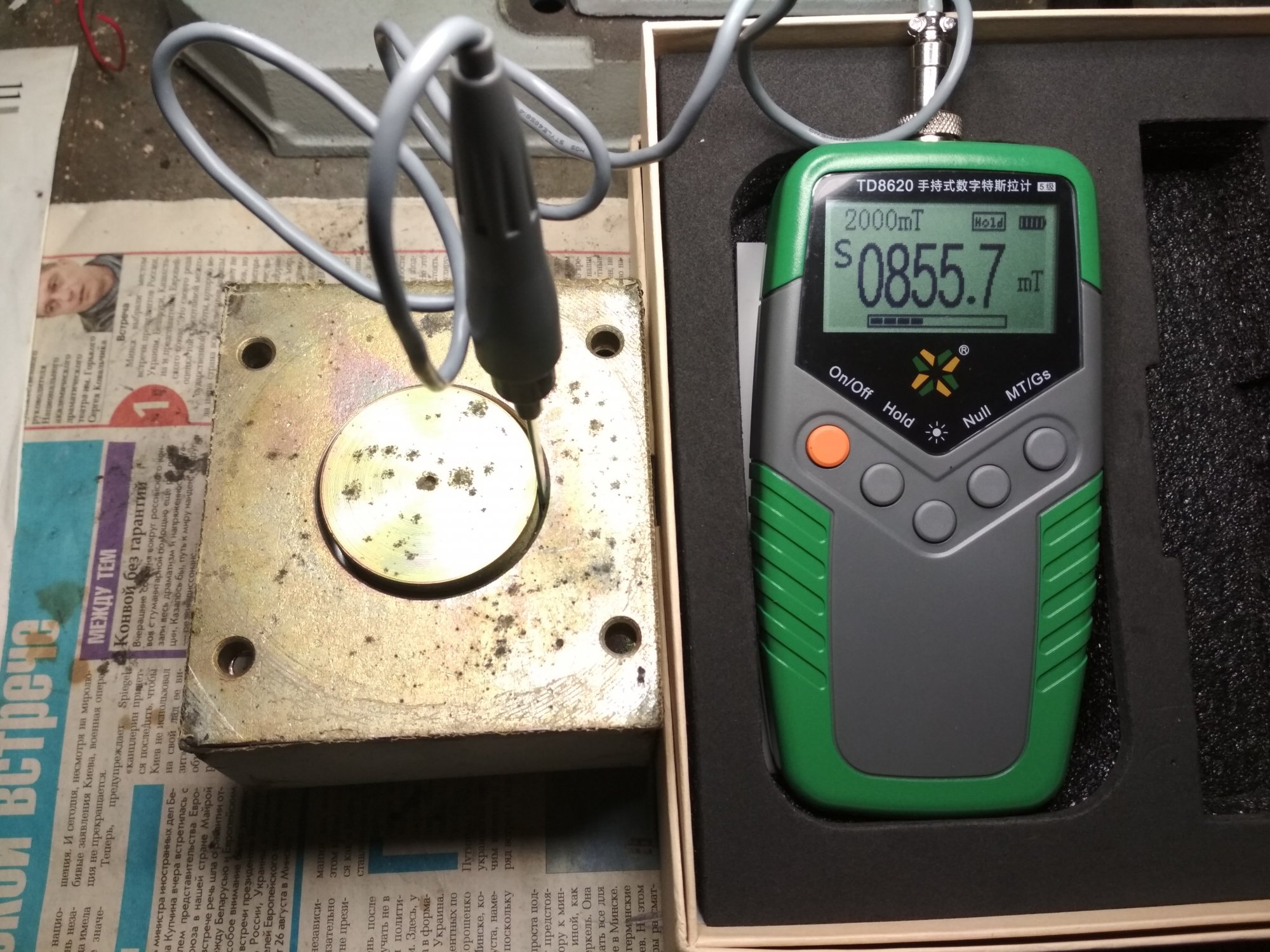

Измерил несколько магнитных систем.
10гд36е (штампованная корзина и колпачок на керне МС) оказалась слабее МС 10гд36к.

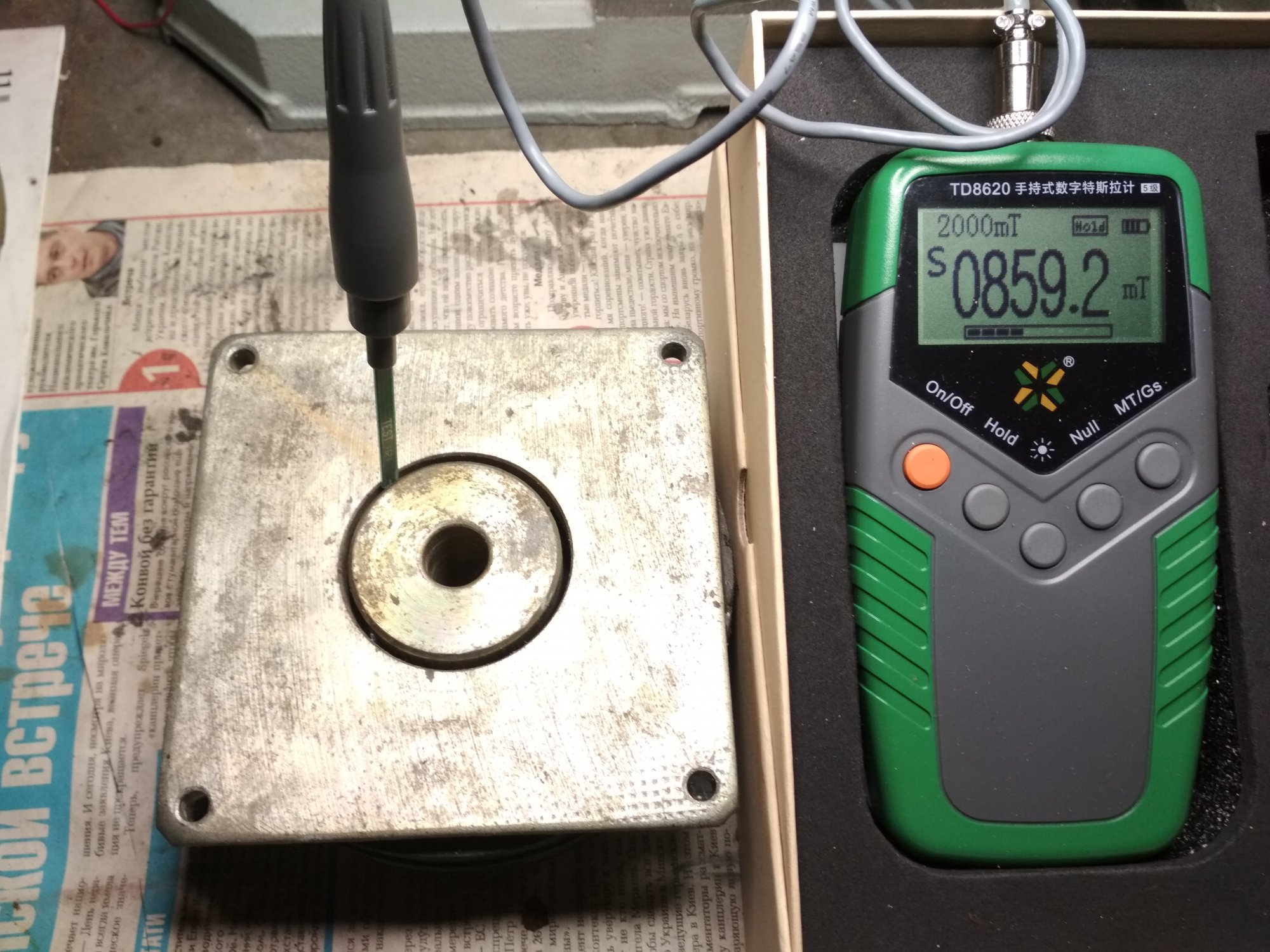

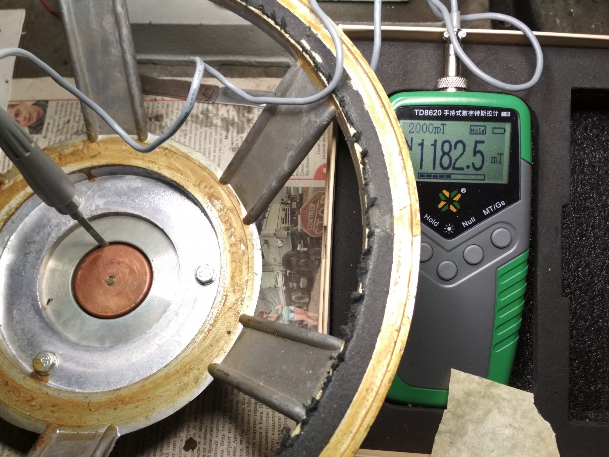

МС от 75гдн-3-4 с добавленным третьим магнитом, как у 100гдн-3. Что-то слабоватая индукция получилась, думал будет в районе одной теслы.
А там керн проточкой зауженный посередине, для насыщения. Да ещё и с отверстием по оси.
Сильно индукции не добавить.

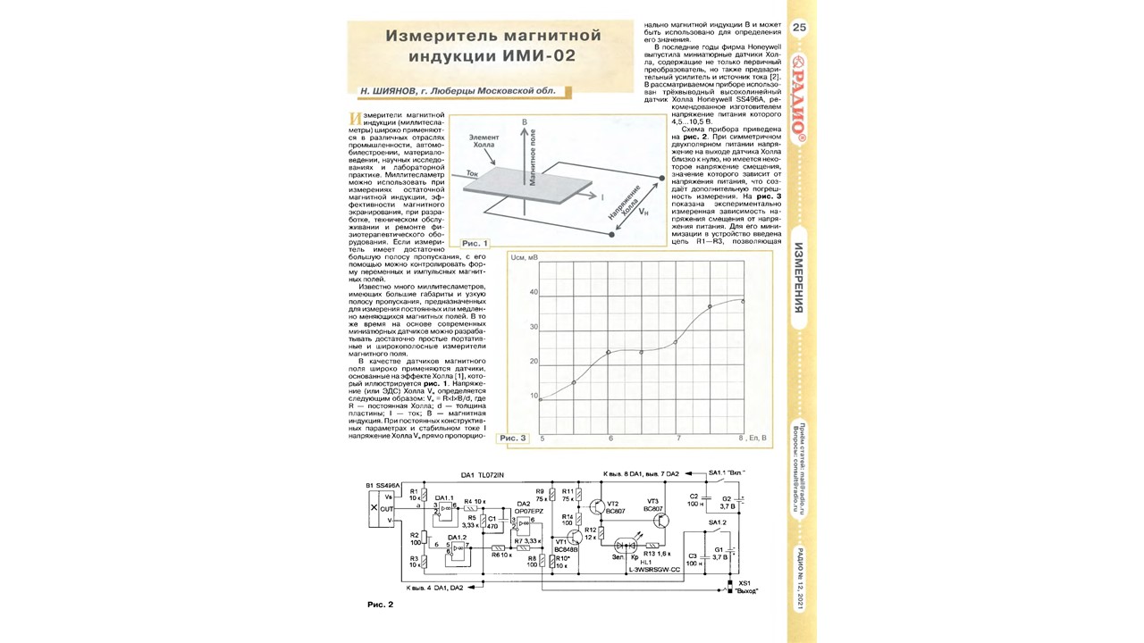

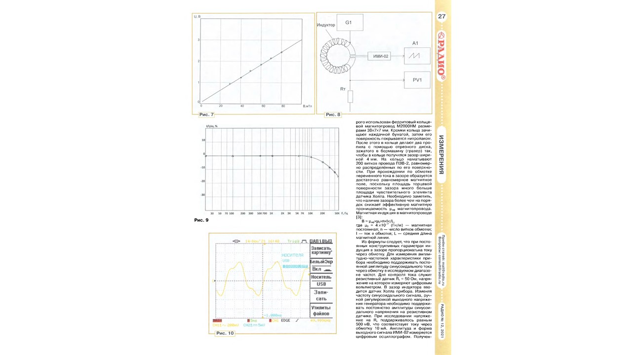

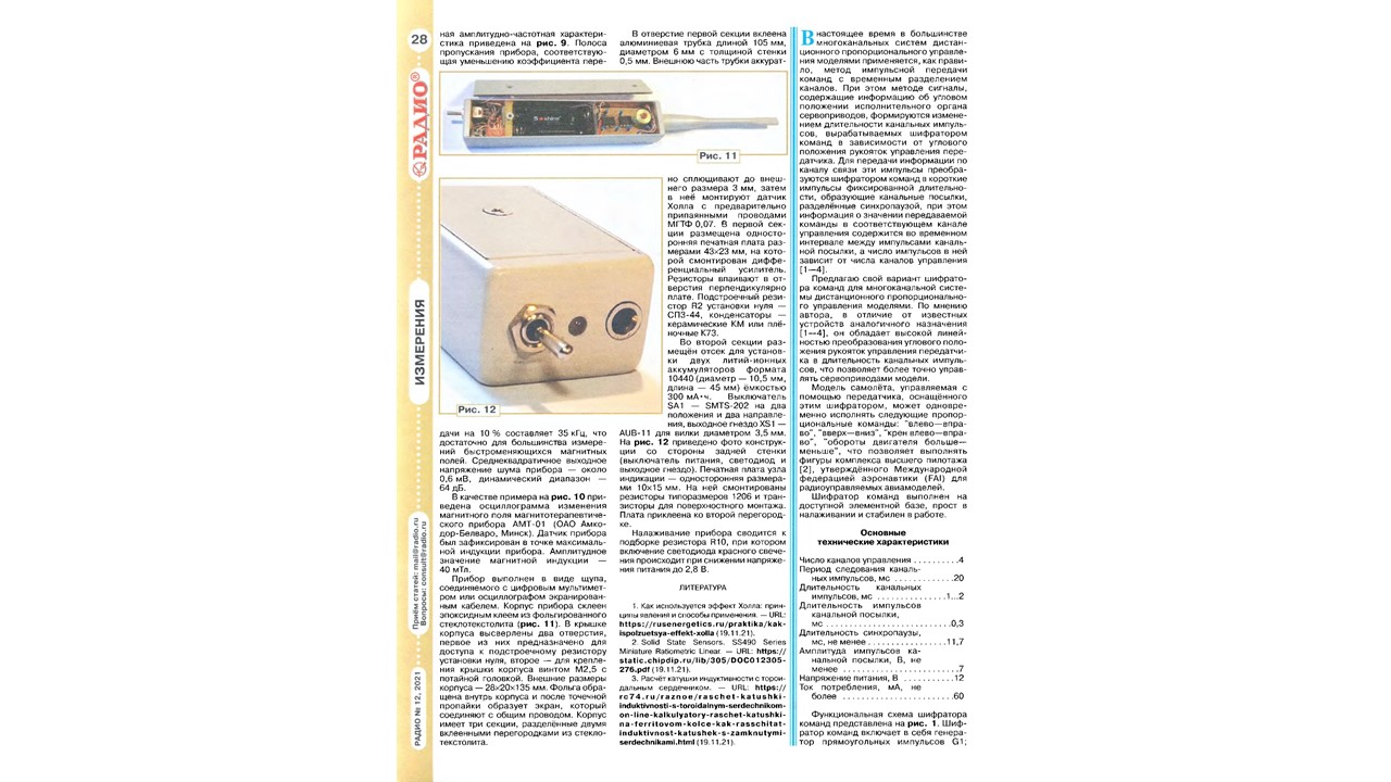

Предлагаю,для ознакомления,материал последнего номера журнала "Радио"(№12-2021г) посвещёному измерениям магнитной индукции.

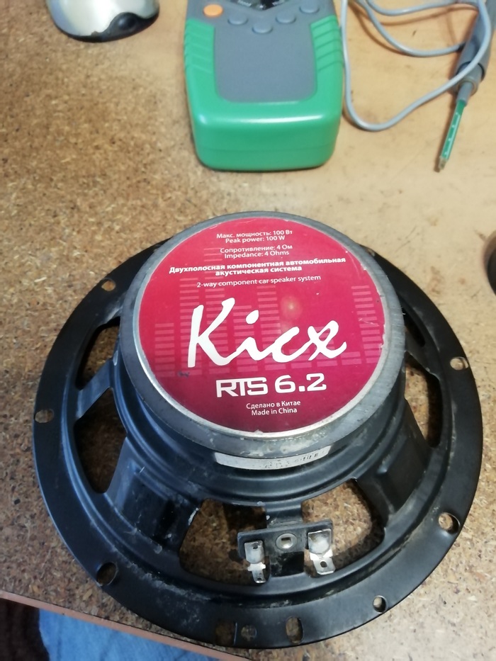

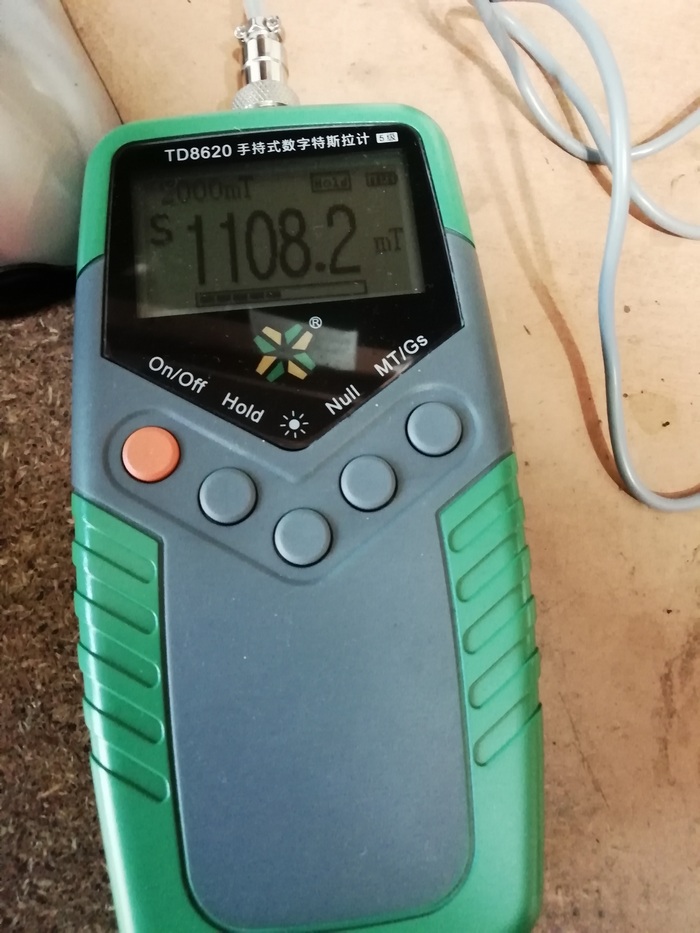

Если позволит приятное сообщество, то я о Kicx RTS-6.2
МС этого Кикса имеют магнит D=80,0 мм H=12,0 мм. Керн под 1" катушку. Фланцы диаметром 72,5 мм при толщине обоих в 3,5 мм
Киксы до и после намагничивания имеют в своём зазоре: 480/1089 mT и 500/1128 mT. Причём хватило одного раза пребывания в индукторе.

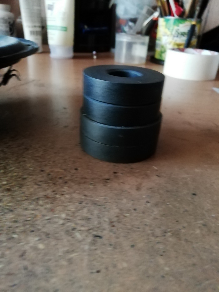

Нонича. Отдали мне ферритовые магниты от магнетронов микроволновок.
Пара с размерами: D=57.0 х 12,5 мм. И пара с размерами: D=52.5 х 12,5 мм. Ох и сильны чертяки. Пробежался щупом прибора по поверхностям обоих типоразмеров и выяснилось, что у бОльшего максимум 155 mT, а у меньшего 172 mT.
Решил проверить, насколько восприимчива МС Кикса к дополнительном магниту в противофазе. Уж очень тонкое железо у неё. Взял динамик с самой большой индукцией в 1128 mT (указано на керне сразу после намагничивания) и сделал измерения ещё раз. Показания оказались ниже
IMG_20220104_155544.jpgчем сразу после намагничивания. Видимо "буря" в МС динамика устаканилась. Были опробованы оба дополнительных магнита. Маленький, но с более сильным полем дал прирост до 1111,1 mT
IMG_20220104_155653.jpg А бОльший магнит, но с меньшим полем дал прирост до 1108.,2 mT
Как не крути, а смысл в дополнительном магните в противофазе имеется.

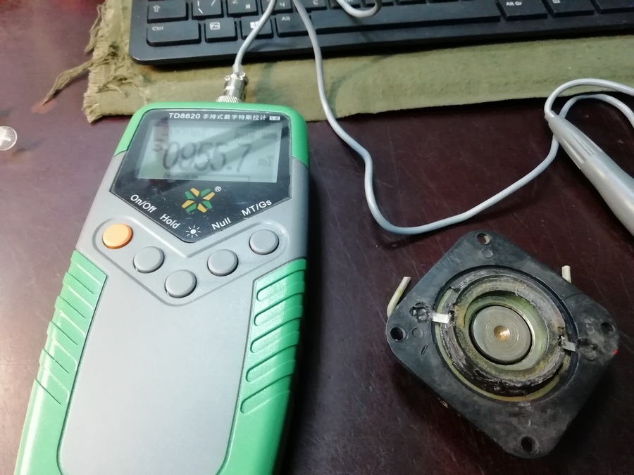

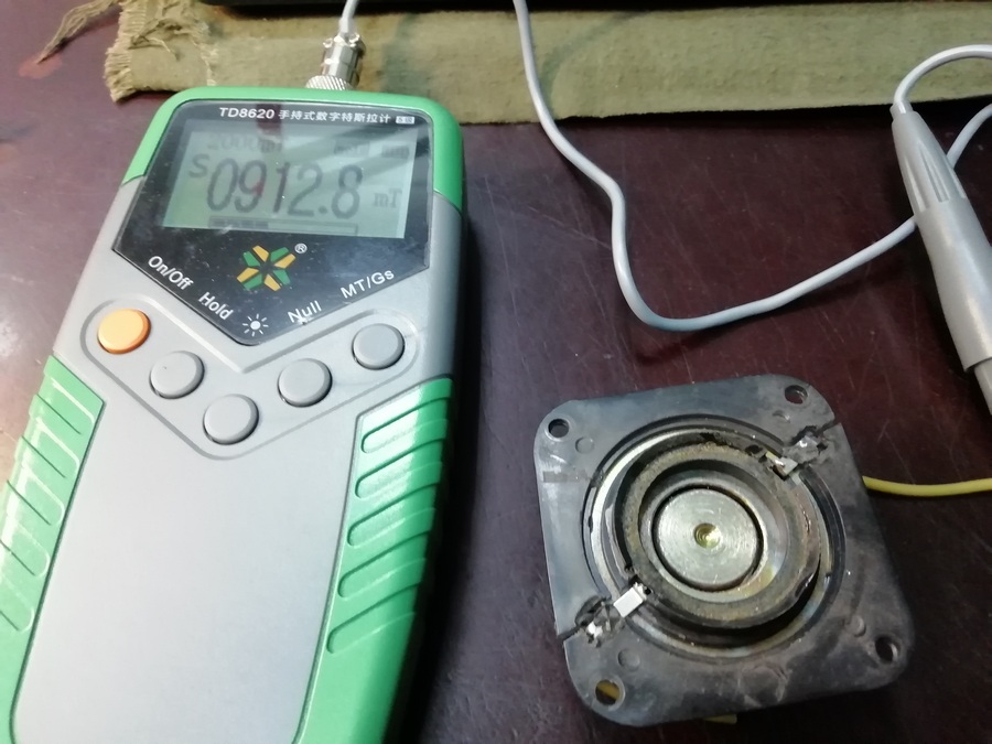

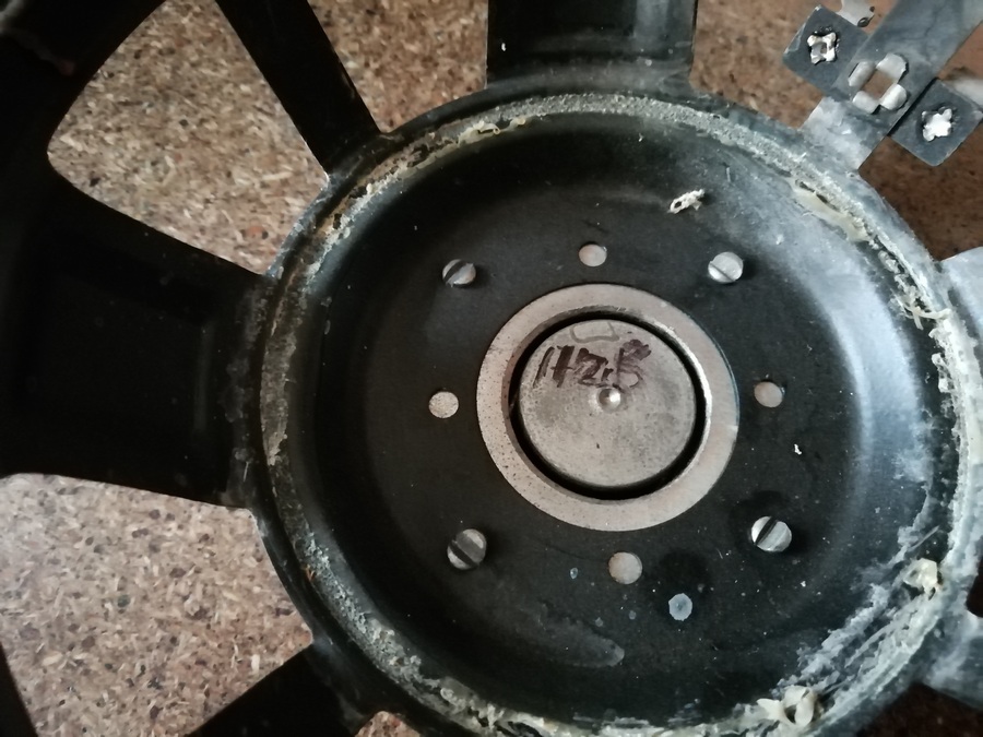

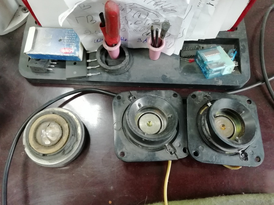

МС Рижских пищалок 3ГД-2 "RRR"
В соответствие с фото, слева направо.
Схлопнувшаяся система (без пластиковой обечайки
У тех, что ещё в пластике, уже трещины в некоторых местах. Думаю, что можно неплохие пищалки на них изладить.
7,224
3,649
167
Фиксировал не слишком большие трещины пластмассы 3ГД-2 кевларовой или стеклянной ниткой, смоченной эпоксидным клеем. Нитка с натягом укладывалась в кольцевую канавку-пропил по окружности, над средней линией кольца магнита. Кольца навитой нити толщиной в спичку по расчётам более чем.

Поразбирал свои убитые 3ГД-2. Среди них тоже обнаруживал "дохлые", слабо намагниченные магниты.
Которые не годились даже на "противофазное" использование в 5ГДШ-4. Измерение косвенно, по снижению добротности, покаказывало малый прирост индукции зазора с ними.

Игорь в не зазора прибор что-то показывает?
6,625
8,896
294
Так как несомненно МС-ы будут разобраны, то вполне вероятна попытка накатки медного кольца на верхний фланец. Это пока предположения. Керн имеет диаметр 20,0 мм. Отверстие 21,4 мм. По диаметрам оригинальной катушке сказать сложно. В руках штангенциркуль, а каркас с катушкой потрёпаны жизнью чтобы показать точные размеры.
У одной в районе 78...83 mT, у другой 94...100 mT. На краях керна и фланца датчиком в сторону зазора.
7,224
3,649
167
Кольцо феррита 3ГД-2 довольно высокое - К52х25х8, из 16БА190 судя по измерениям, не может дать человеческую индукцию зазора МС этой ВЧ головки.
Для 3ГД-2 можно попробовать импортные подходящие кольца, или 25БА170 от 5ГДШ-4 и ему подобных, размерами К56х24х8.
Марка получше, и объём магнита побольше.
Наверное, без магнитов в противофазе тоже будет не обойтись.
