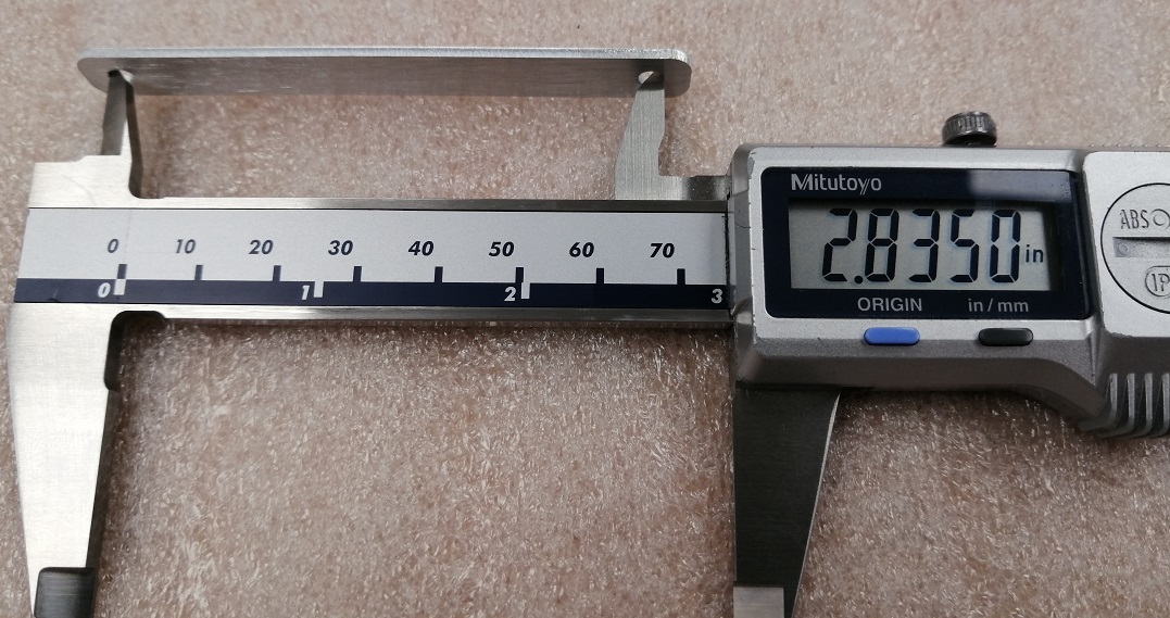

Измерение межцентрового расстояния
Alex TV
28 Мар 2021
3,914
1,142
79
Александр Т
Полезный трюк

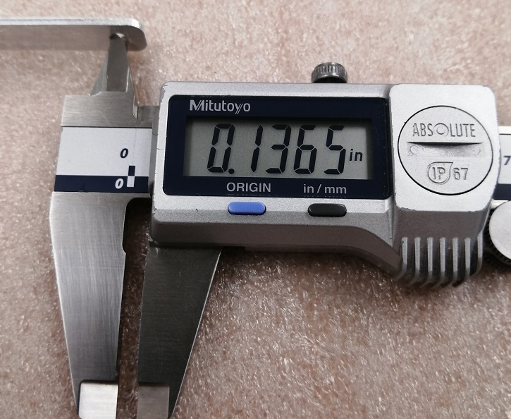

Измеряем диаметр
обнуляемся
измеряем межцентровое в чистом виде
Кстати, если обнулиться на номинальном размере, то измерять будешь отклонение от размера. Очень удобно, когда поле допуска явно указано в чертеже. Даже считать не надо :)
28,091
13,445
ну да. Межцентровое на краях разъезжается на диаметр(два радиуса), поэтому вычесть диаметр отверстия и получить что надо.
Офтальмологи( глазники то есть) межцентровое меряют линейкой от внутреннего края левого зрачка до наружного края правого. Это при условии, что зрачки одинаковые. Что не всегда(анизокория называецца)
