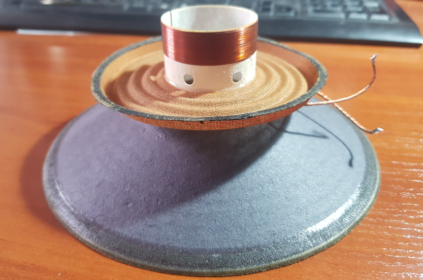

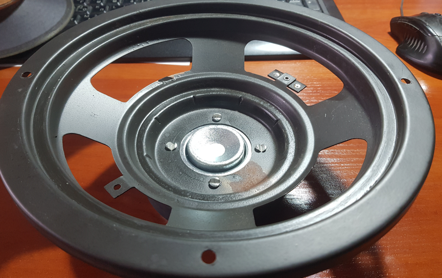

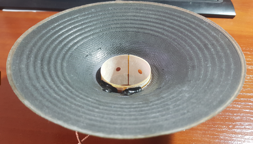

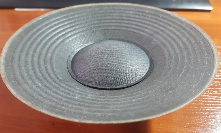

Попали в руки колонки JBL серии LX у которых в качестве НЧ звена установлена головка JBL 408G (8 inch) дата выпуска 1990г
Диффузор:
- диаметр наружний 150.5мм
- высота 32мм
- диаметр горла 38.4мм
ЦШ:
- ширина 103мм
- высота ступеньки 3мм
- 4 зубца
- диаметр горла шайбы 38.5мм
Катушка:
- внутрений диаметр каркаса 38.35
- внешний диаметр каркаса 38.8
- внешний диаметр намотки 39.7мм
- высота намотки 13мм
- высота магнитного зазора 5мм
- витков в первом слое 53
- витков во втором слое 49
- сопротивление постоянному току 5,34Ом (на момент разборки динамика)
- высота керна над фланцем 4.3мм
Магнит:
- внешний размер 101мм
- высота магнит 15мм
Пыльник:
- диаметр 65мм
- высота 14мм
- вес 1.22г
Вес диффузора с шайбой, катушкой и поводками:
- 13.35г
Измерить диаметр отверстия фланца и диаметр керна не представляется возможности, инструмент не помещается в раме.
По классике жанра, ППУ подвес рассыпался еще в 201х каком то году. Спустя 10+ лет простоя, пришлось заменить подвес, выбор пал на такой:
podvesy.com.ua

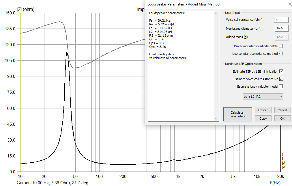

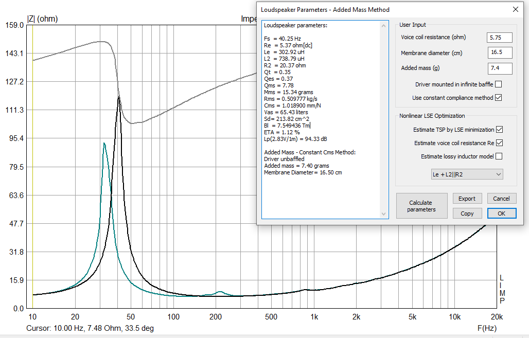

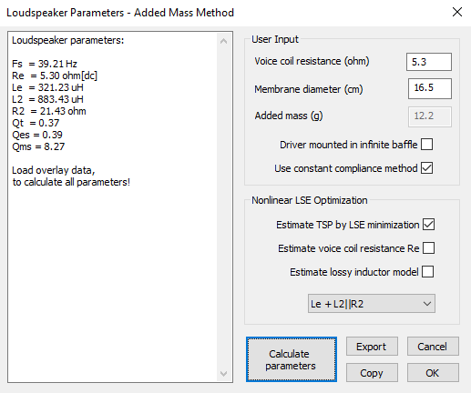

Результат измерений параметров ТС после сборки:

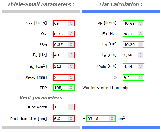

P.S дополню, чисто по "каликулятору" из параметров ТС, выходит такой объем корпуса ФИ:
На практике же, корпус имеет объем ~45л, минус вычесть стакан СЧ и вытесняемый объем тыльной стороны динамика.
