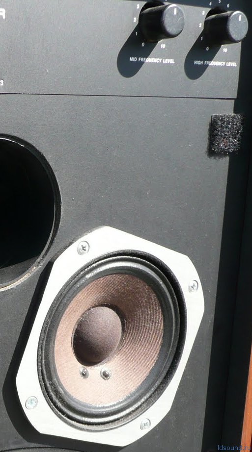

Описание:

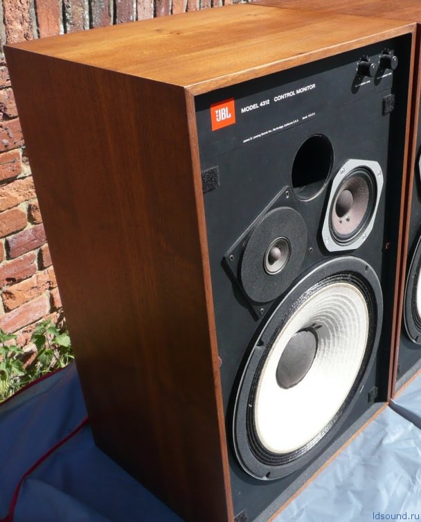

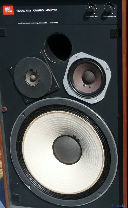

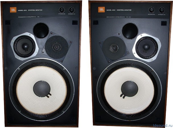

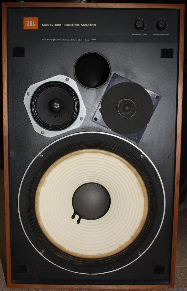

Корпус выполнен в виде прямоугольного неразборного ящика из ДСП толщиной 19 мм.Внутренний объем около 42 л. Внутри корпуса имеются распорки и ребра жесткости. Внешняя отделка выполнена натуральным шпоном. Передняя панель утоплена вглубь корпуса. Расположение динамиков не в одну линию, как у домашних версий, а кучно, как у студийных мониторов. ВЧ и СЧ немного повернуты, дабы максимально приблизится к НЧ динамику. Все крепится с помощью шурупов. Гриль крепится на липучки, закрывающий все лицо, кроме верхней полосы, где расположены регуляторы СЧ и ВЧ а так же название модели и логотип фирмы. Внутренняя обивка поглощает паразитные отражения и стоячие волны. Гриль представляет собой массивную рамку из МДФ, обтянутую черной акустически прозрачной тканью. К передней панели он крепится довольно необычно, с помощью текстильной застежки Velcro (в просторечии «липучки»). Акустические системы JBL 4312 предлагается в зеркальной паре, чтобы обеспечить улучшенную стерео-панораму. Они идеально подходят для небольших студий для сведения музыки и в качестве портативных систем воспроизведения.
НЧ динамик имеет катушку диаметром 75 мм намотанную медным проводом. Магнитная поле динамика 1 Тл. Резонанс в свободном пространстве около 22 Гц. Диффузор покрыт композитом, который обеспечивает легкую массу и высокую плотность, необходимые для оптимизации воспроизведения низких частот. Литая алюминиевая корзина динамика также позволяет эффективно рассеивать тепло и имеет конструкцию, обеспечивающую свободное протекание воздуха при обратном ходе диффузора.

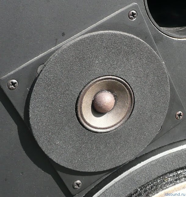

Диафрагма СЧ диаметром 100 мм выполнена из бумаги на ткани с пропиткой обеспечивает ясность и свободу от слышимых искажений, даже на высоких уровнях громкости. Динамик имеет магнитную систему, общим весом 0,74 кг, создающая магнитное поле 1,35 Тл. Звуковая катушка (диаметром 22 мм, намотана медным проводом) позволяет работать динамику в поршневом режиме, чтобы обеспечить гладкую частотную характеристику и широкую дисперсию по всему его рабочему диапазону. Сам динамик отделен от общего объема корпуса специальным боксом.
Диафрагма ВЧ динамика выполнена из бумаги, диаметром 36 мм. Звуковая катушка диаметром 16 мм намотана медным проводом. Магнитное поле 1,5 Тл, такое отношению к размеру диафрагмы позволяет получить исключительные переходные характеристики.

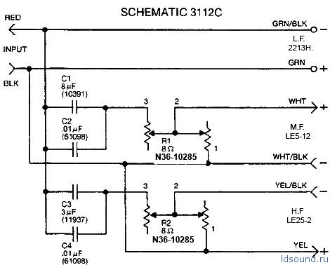

Внутри на задней стенке за НЧ динамиком расположен фильтр. В фильтре использованы неполярные конденсаторы. НЧ динамик подключен напрямую, без фильтра. На задней стенке находятся клеммы для подключения АС к усилителю. Элементы управления на передней панели позволяют отдельно регулировать мощность на средних и высоких частотах СЧ и ВЧ динамиков соответственно. Регулировка выполняется от максимального уровня сигнала до полного отключения. При соответствующих настройках двух регуляторов, частотная характеристика акустической системы может быть изменена, чтобы компенсировать звучание в любом помещении и достичь тонального баланса.
