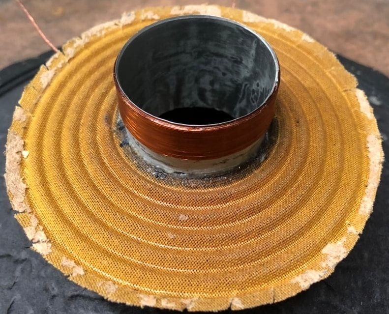

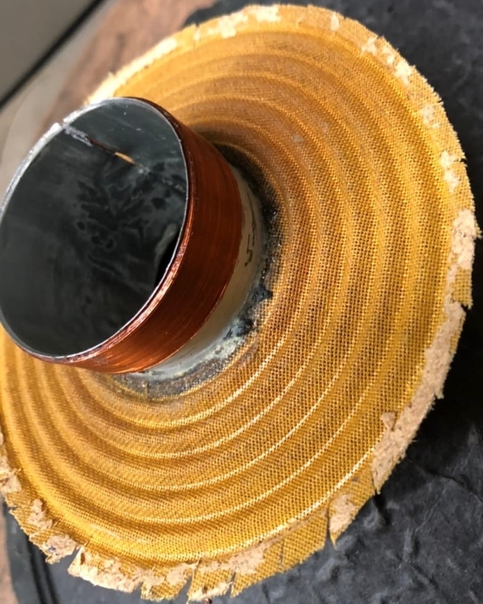

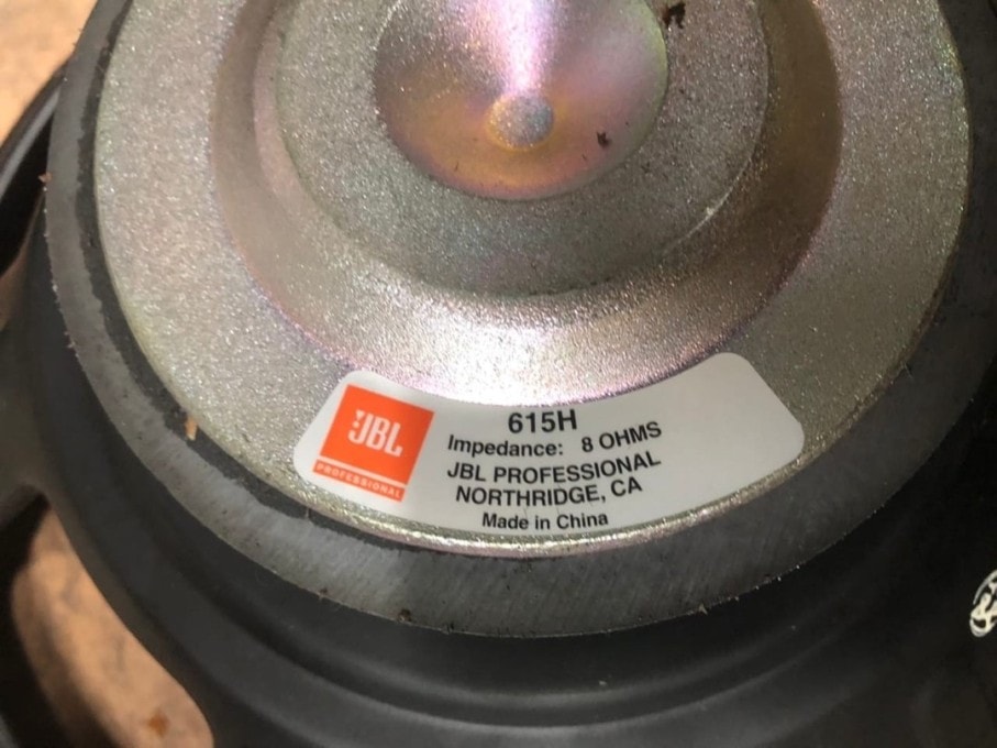

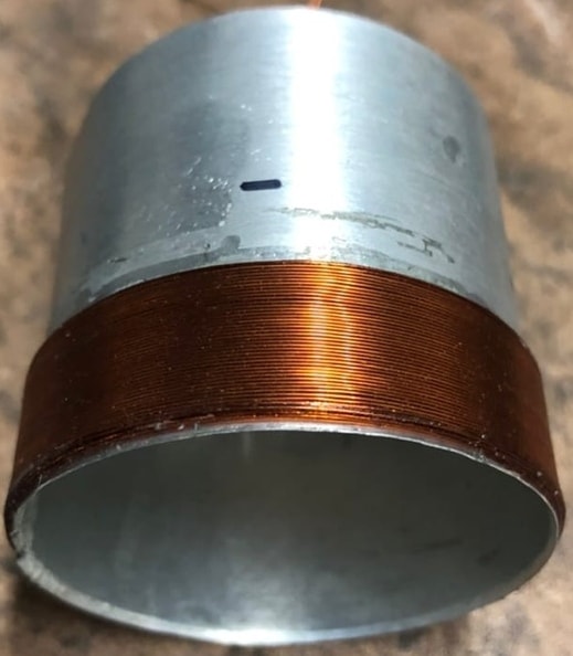

Перемотка звуковой катушки и поднятие подвижной системы.
jbl_615h ldsound.club  (1).jpg jbl_615h ldsound.club  (5).jpg jbl_615h ldsound.club  (8).jpg jbl_615h ldsound.club  (6).jpg jbl_615h ldsound.club  (13).jpg

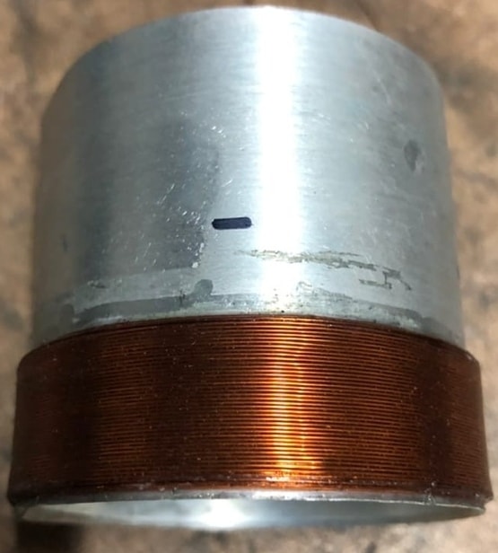

Новая звуковая катушка намотана жилой диаметром 0,4 мм в 4 слоя:

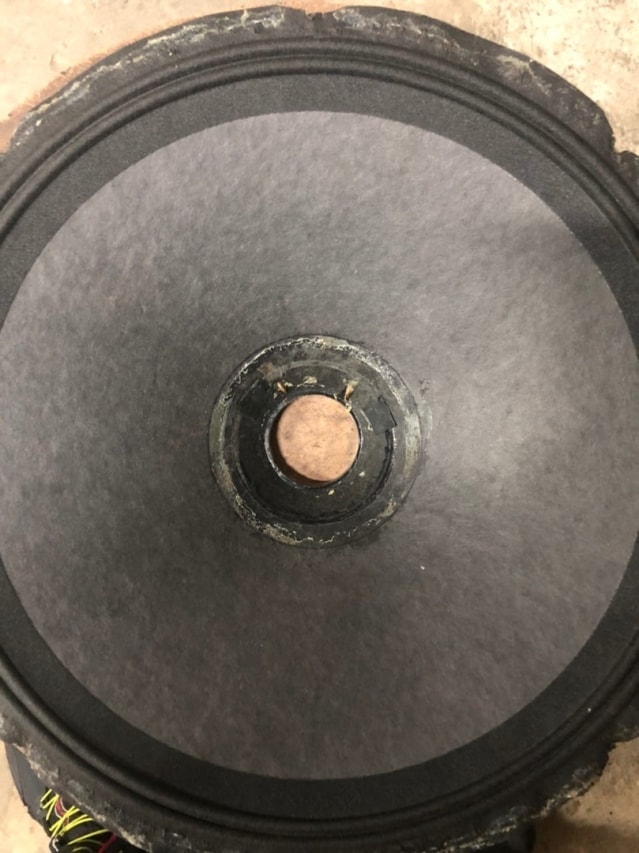

Новая катушка на диффузоре:

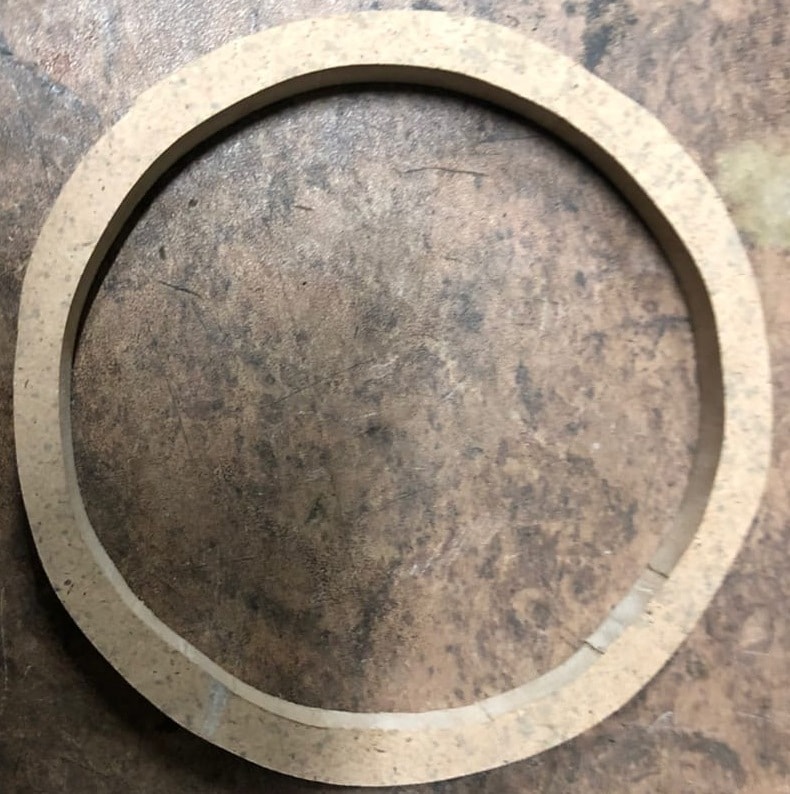

Фланец для поднятие подвижной системы:
