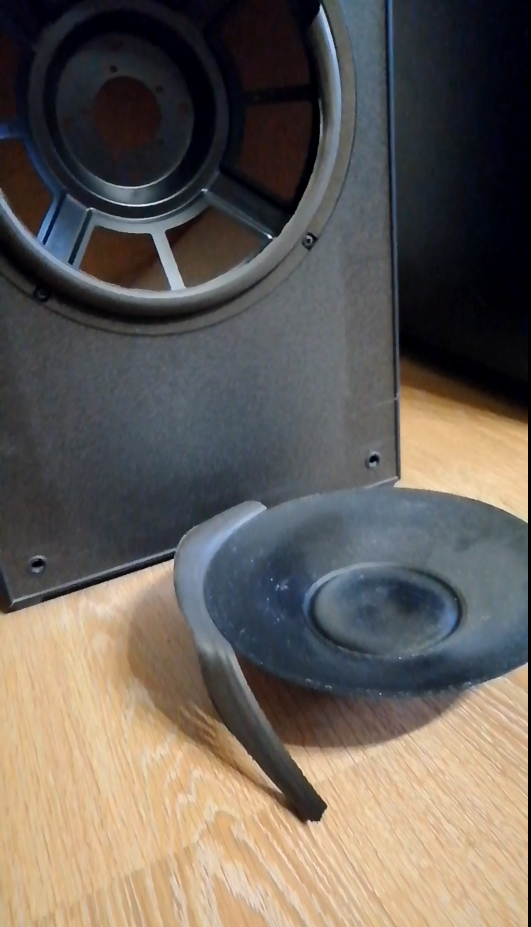

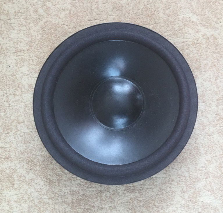

[QUOTE="Иван Медведев, post: 332254, member: 263"] У приятеля сгнили подвесы у JBL. Колонки выпуска 1990 года. С пассивными радиаторами. Идеально подошли P250-14FO с Диффузора. Даже высота катушки в зазоре встала по формуле : высота намотки минус толщина верхнего фланца и разделить на 2. Может у кого то будет проблема тоже с такими динамиками. [/QUOTE]
